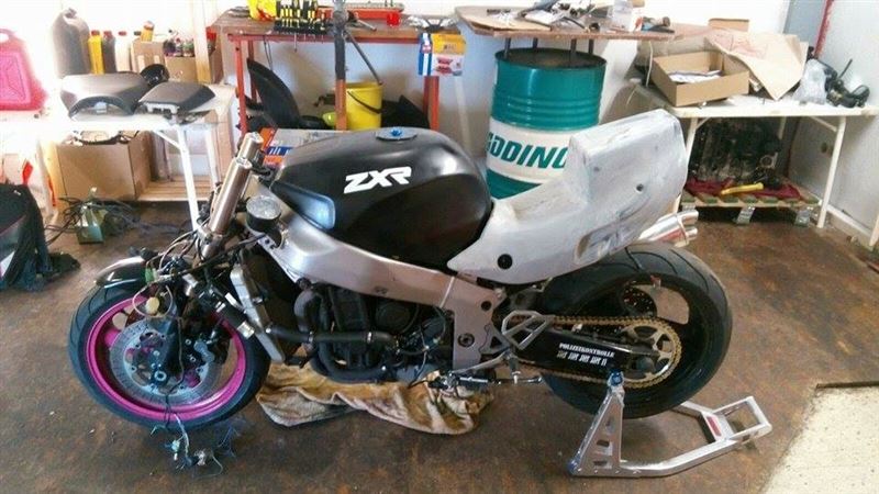

hier mal ein bild von meinem umbau im jetzigen zustand habe das heck grade umgebaut, ist ein heck von big bike mit tüv gutachten
Re: 750 L - Gemütlicher Umbau
Der Montageständer sieht schon mal gut aus :loldevil: :prost:
Ok, ich muß dazu sagen, ich bin kein Freund von diesen hochgezogenen Hinterteilen :wink:
ja also der Ständer ist mal Männlich! :prost:
Bin auch nich soo´n Fan der Sprungschanzen hinten aber es gibt auch echt geile teile(3/4ltr Fan)..!
Und man muss den Umbau,wenn es den ordentlich gemacht ist auch immer Anerkennen... :)
Auf dem Heck hat man den Tankdeckel zulaminiert... :wink:
Beitrag von tza »
Das Heck.,.ist naja...nicht mein Geschmack. Das sieht ja größer aus als das Original. Finde auch nicht das es von der Form zum Bike passt...
Ansonsten weitermachen, bin gespannt auf das Endergebnis.
Das Heck passt schon zur l allerdings nur wenn vorne rum nicht nur ne Lampe sonder ne Original Front sitzt. Dann sollten die Dimensionen wieder passen...

der den Berg erklomm » 22 Jan 2016 15:24
100% zustimm :wink: aller speedfighter :prost:

danke für euer feedback und eure liebe zu meinem montageständer xD
was die heck/front kombination angeht ... ich bin echt spontan xD mal schauen was noch kommt ;)
