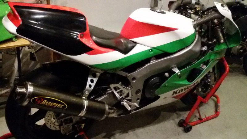

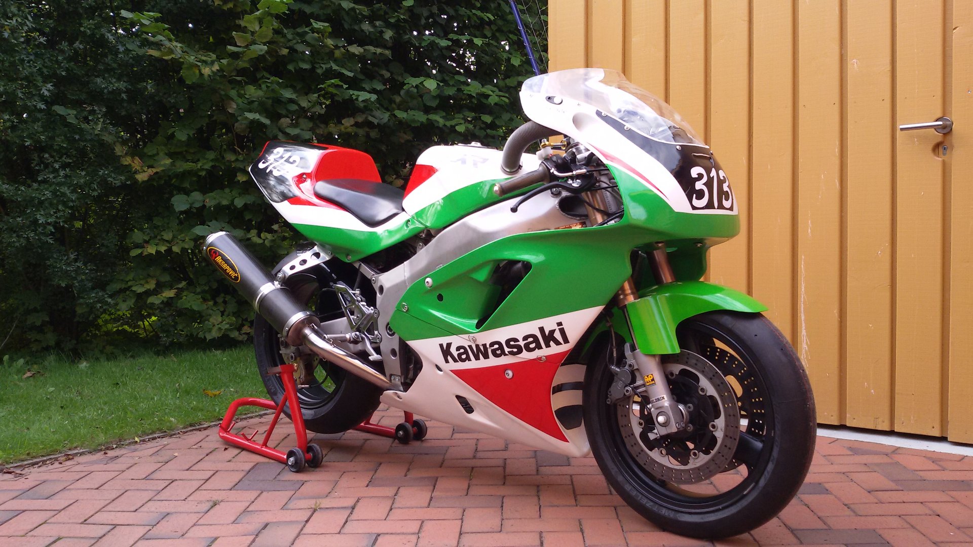

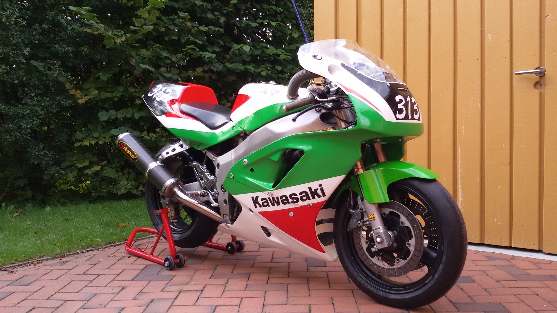

Heckaufkleber Marke "Schwarze Folie+Schere+Fön"
Fertig! Oder doch nicht?
Die J ist mitlerweile wegen Platzmangel verkauft.
Die K habe ich ins Herz geschlossen.

Sehr schön geworden.
Alles mit der Dose lackiert?
Re: Mein ZXR J-(L)-K Racebike
Das grün weiß rot Design ist genial :prost:
Kratzi hat geschrieben:Das grün weiß rot Design ist genial :prost:
stimmt... :wixx:
Buelltreiber
Beiträge: 188
Beitrag von Buelltreiber »
Ja, alles mit Dosen "lackiert".
Die Farben sind die günstigen von Molotow für knapp 4 Euro das Stück.
Entsprechen zwar nicht den Original Farbtönen aber das Budget ist leider begrenzt.
Klarlack ist auch aus der Dose. 2K-Klarlack, das war das teuerste an der Sache.
Aber soll ja halten und Benzinfest sein. War auch das erste mal das ich eine ganze Verkleidung gemacht habe.

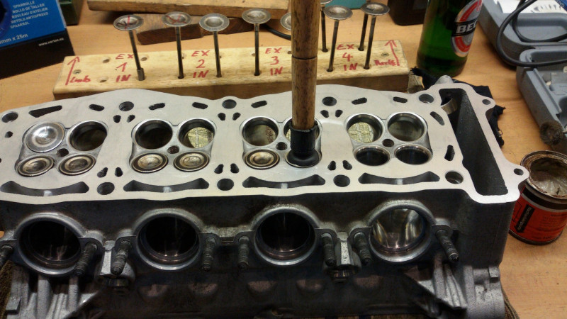

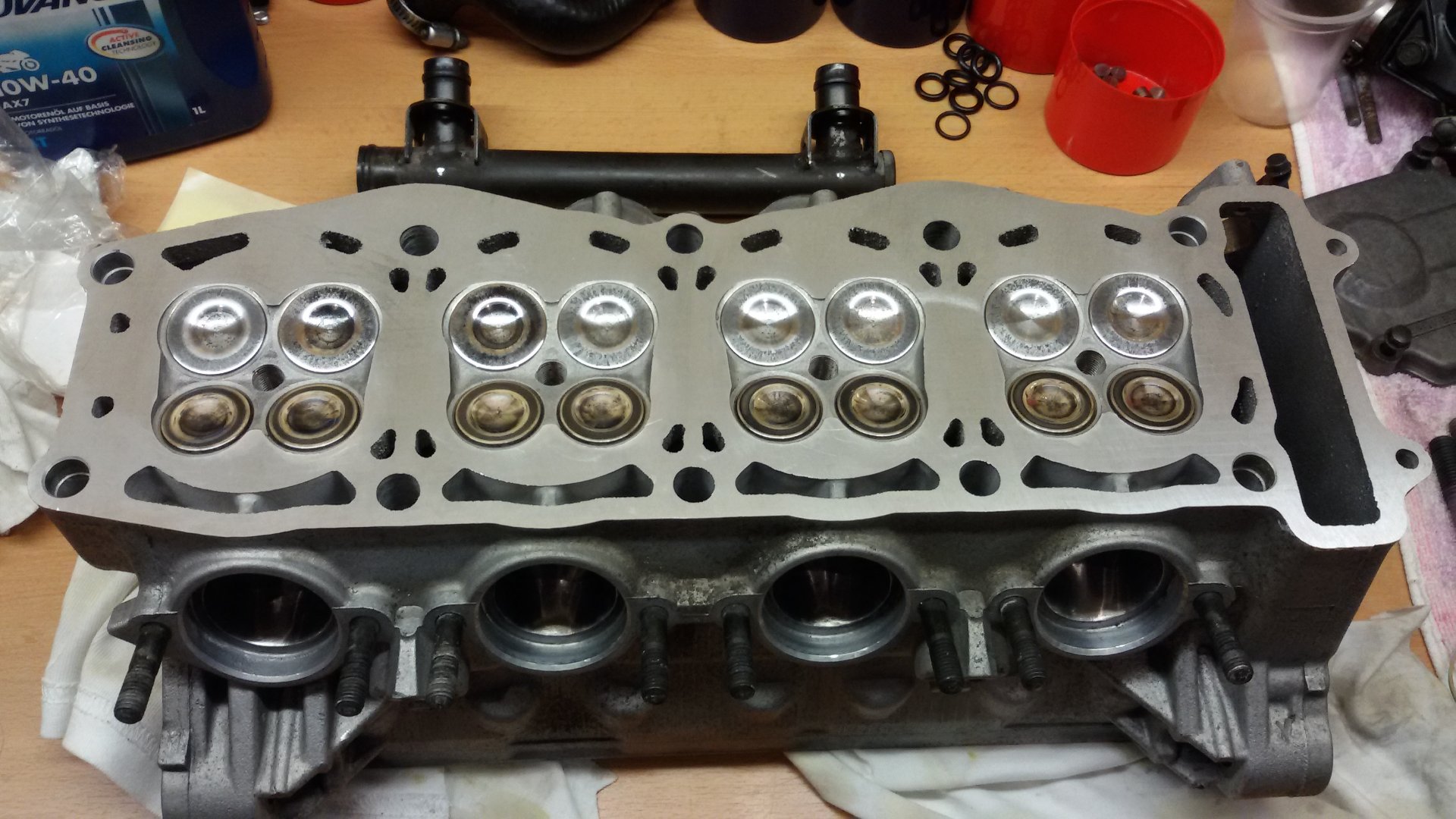

So, da war ja noch der K-Motor...
Also Winterprojekt 2017/2018!

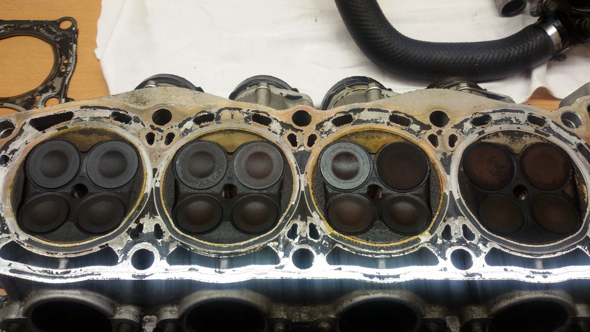

Kopf runter und Bestandsaufnahme

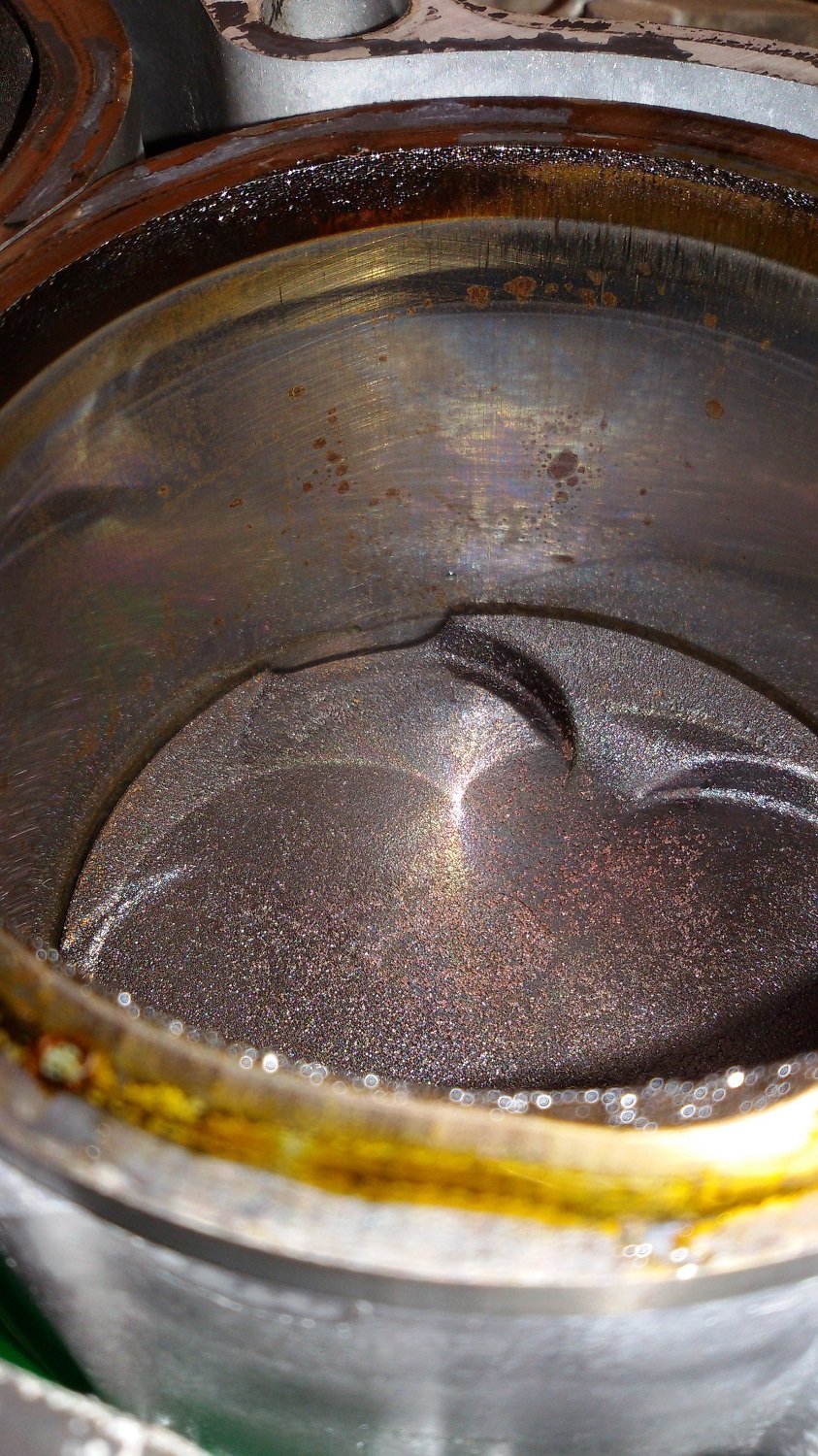

Leichte Standschäden an den Laufbahnen

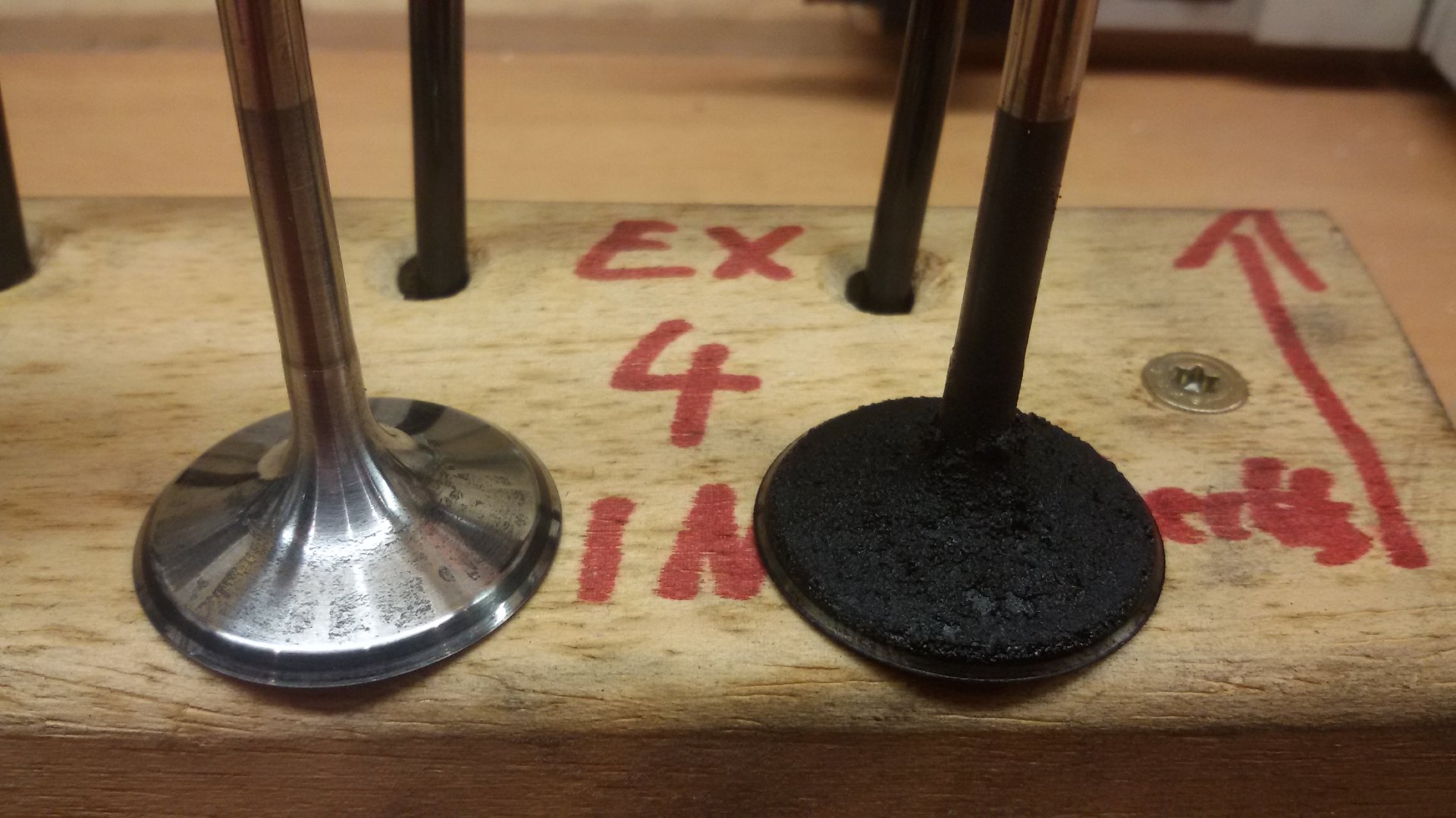

Ventile reinigen und polieren

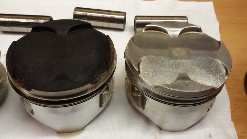

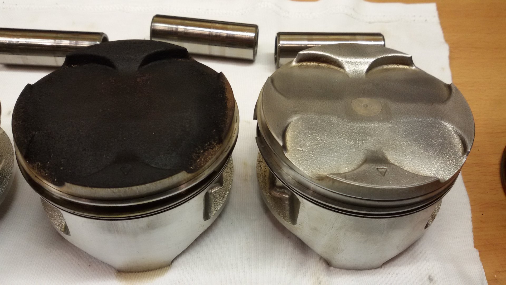

Kolben schick machen

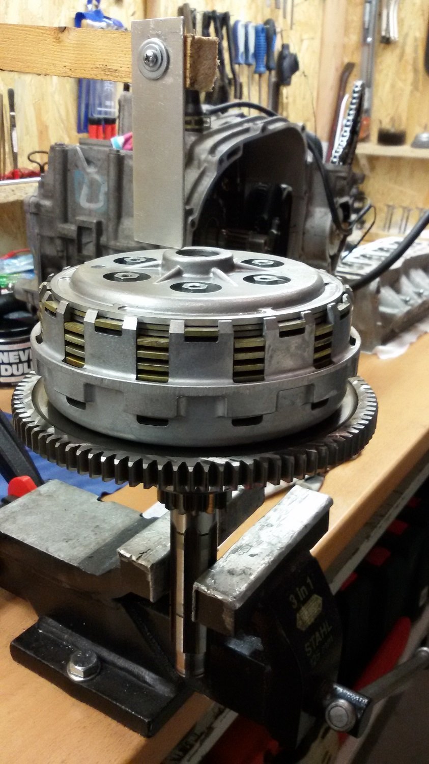

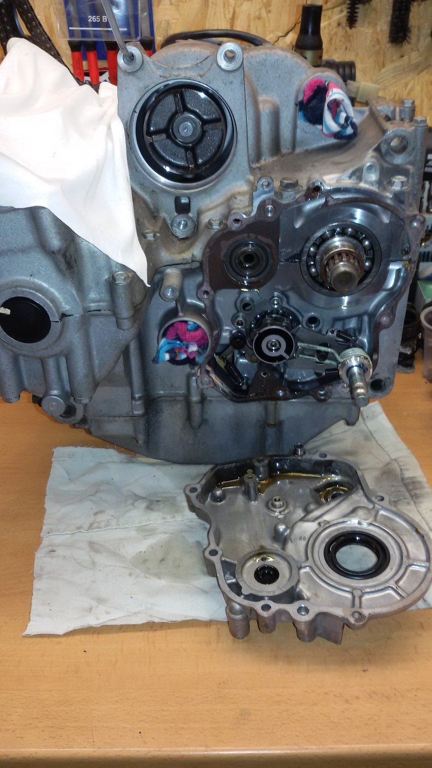

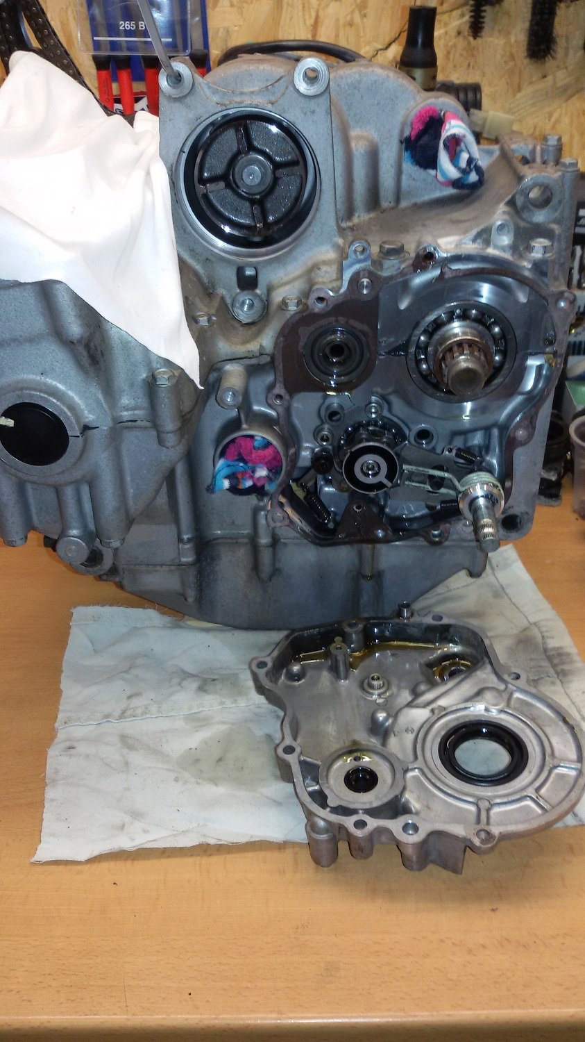

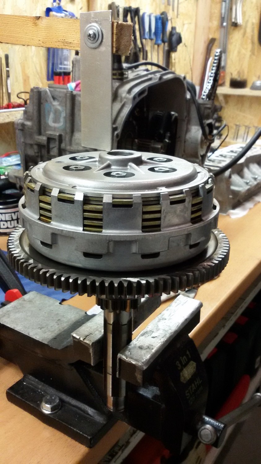

Die stinkenden Reste einer aufgerauchten Kupplung

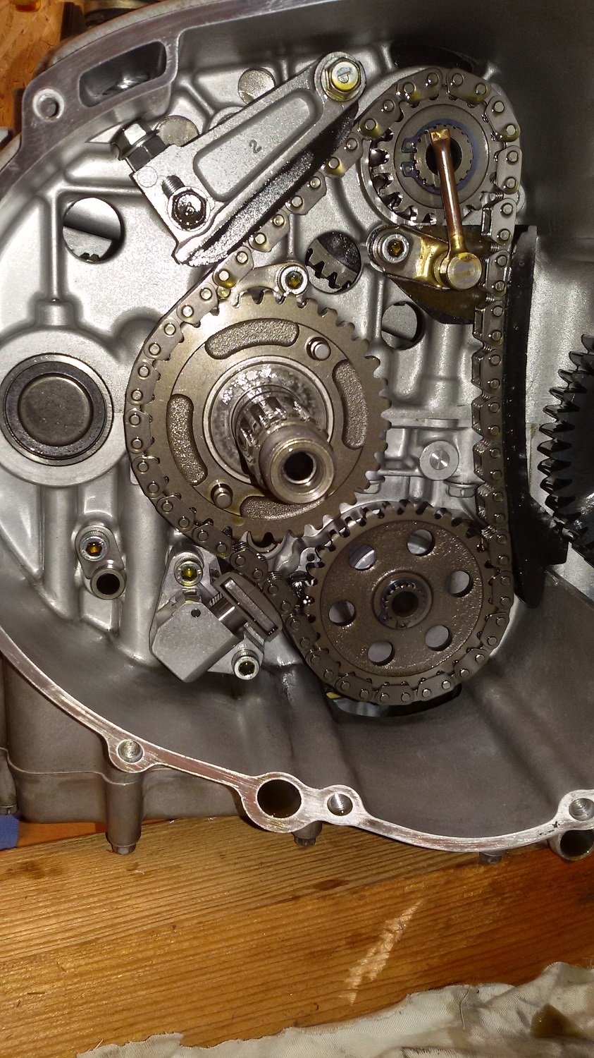

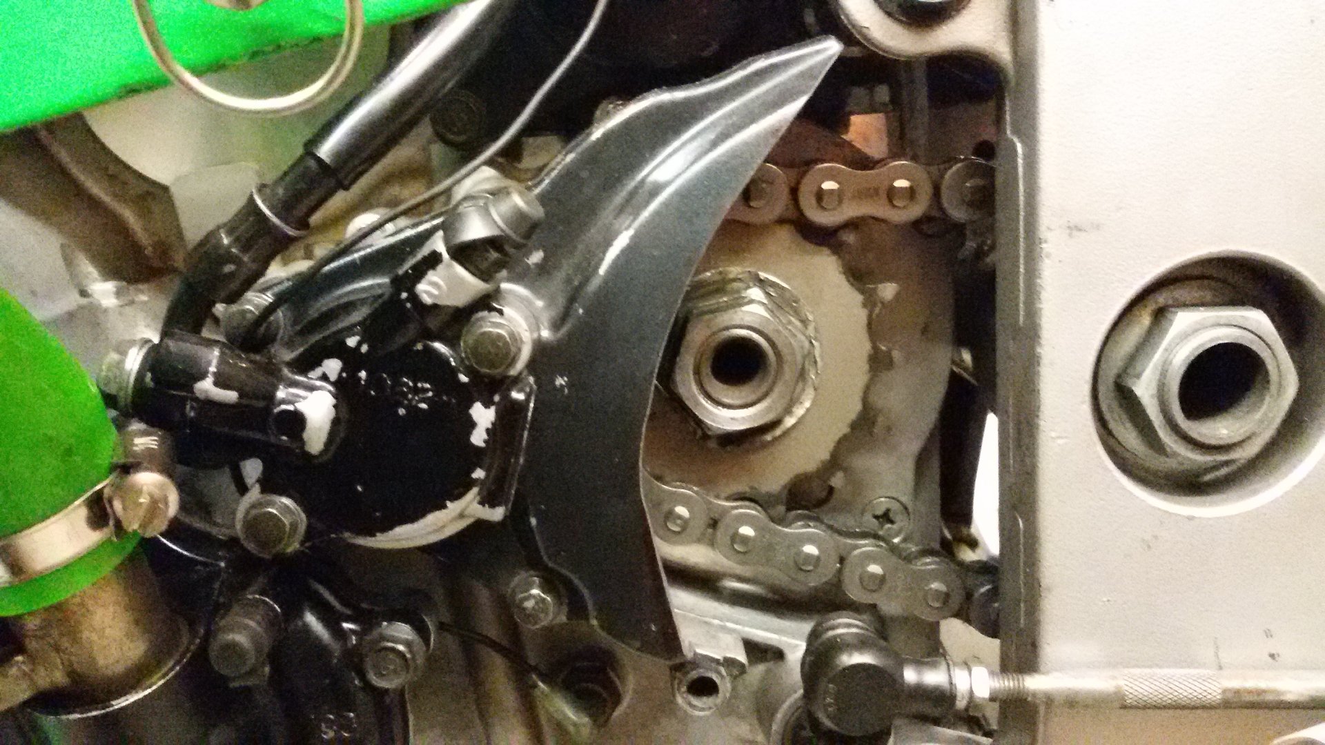

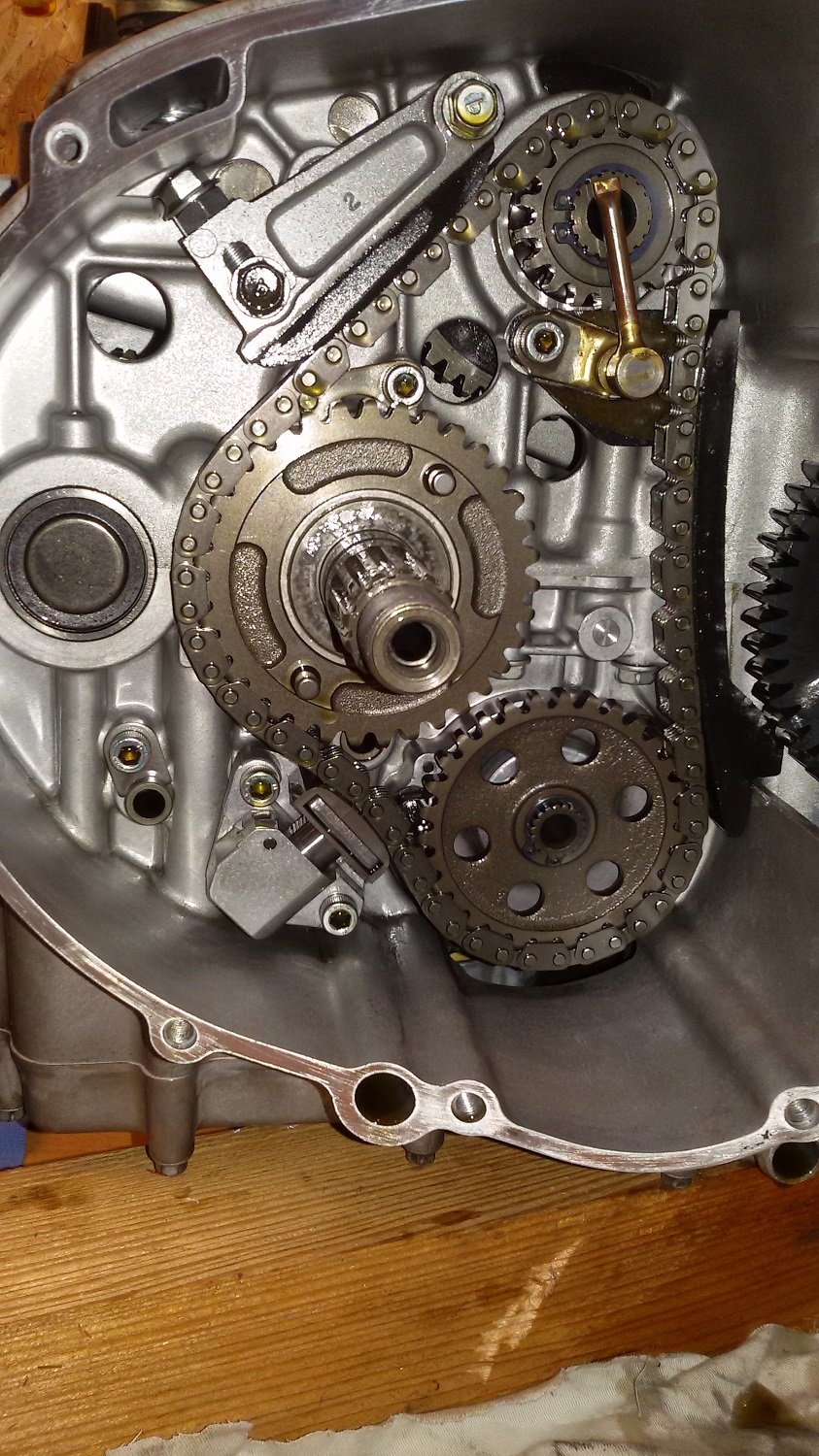

Limakette musste noch gespannt werden
Antihoppingkupplung einstellen

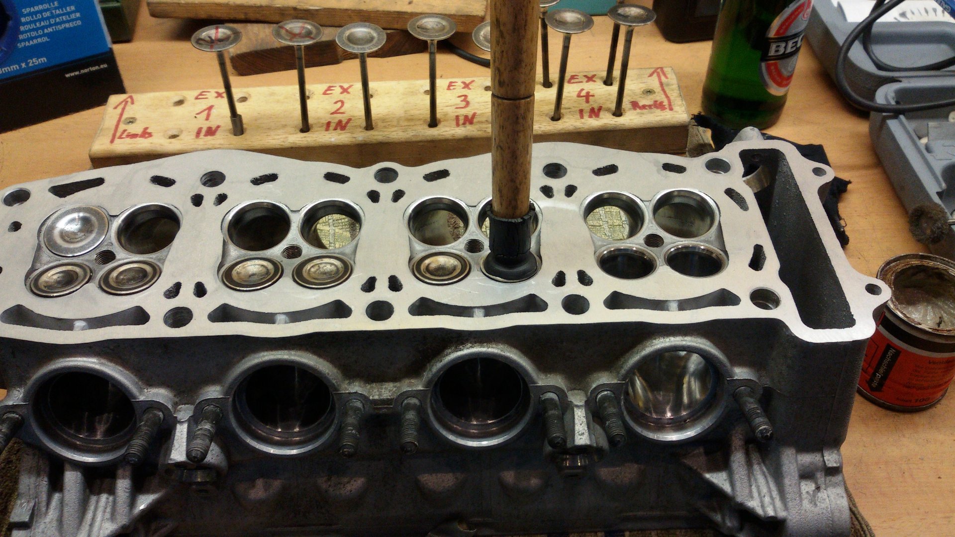

Ventile einschleifen
geplanter Kopf mit bearbeiteten Kanälen

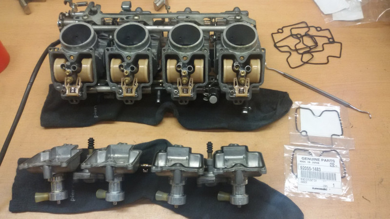

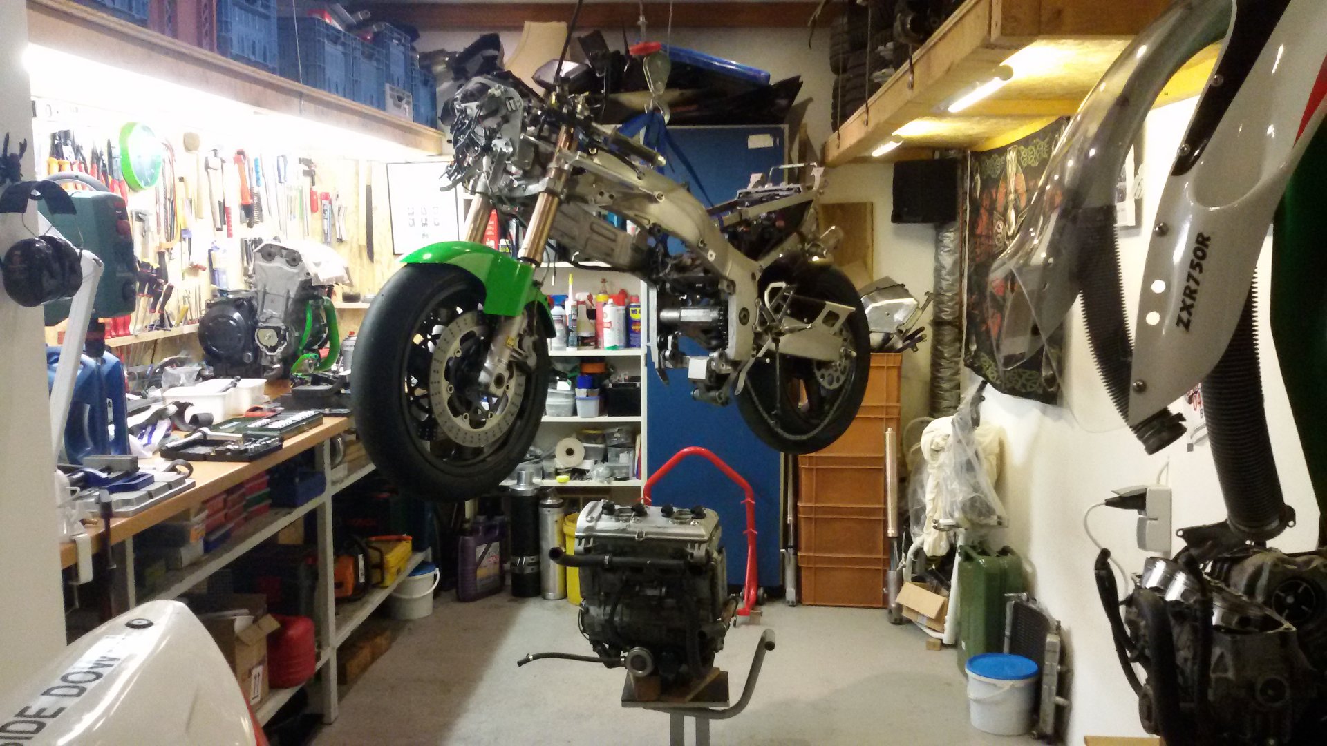

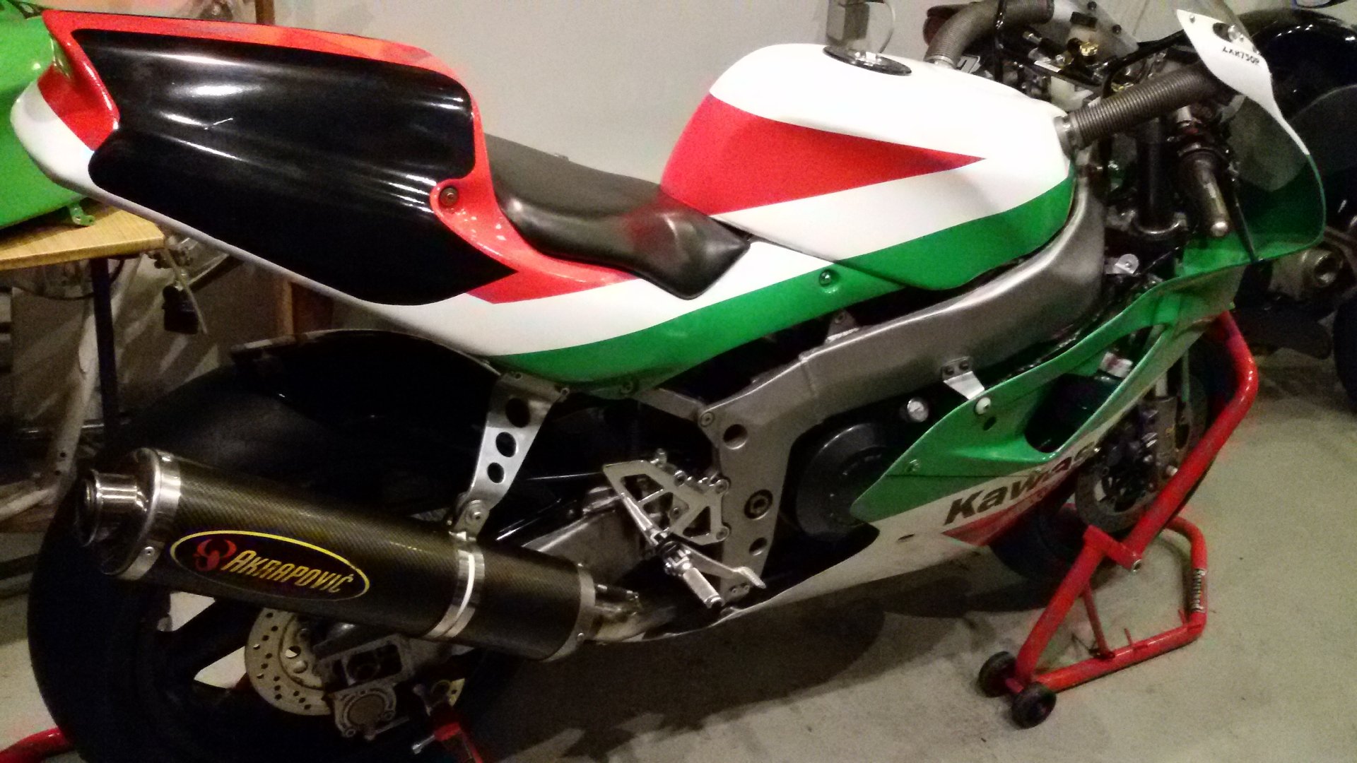

Also Motor wieder raus und K-Motor(auf Werkbank) wieder rein

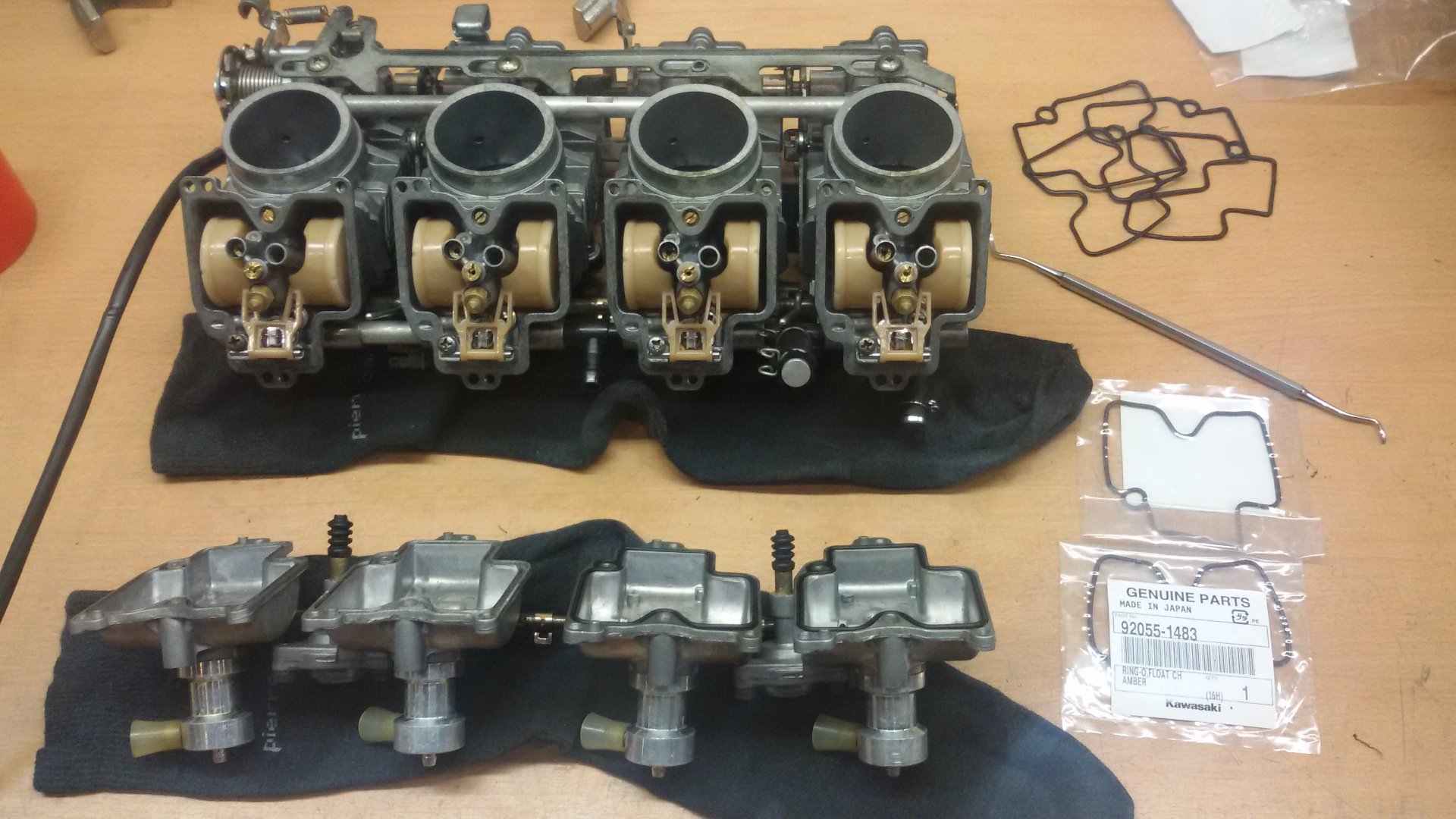

neue Schwimmerkammerdichtungen nach Vergaserreinigung

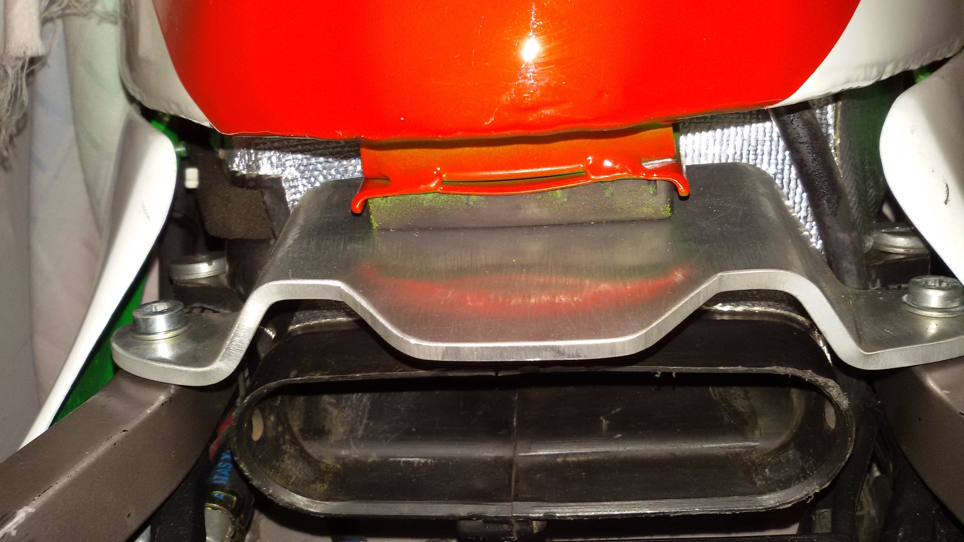

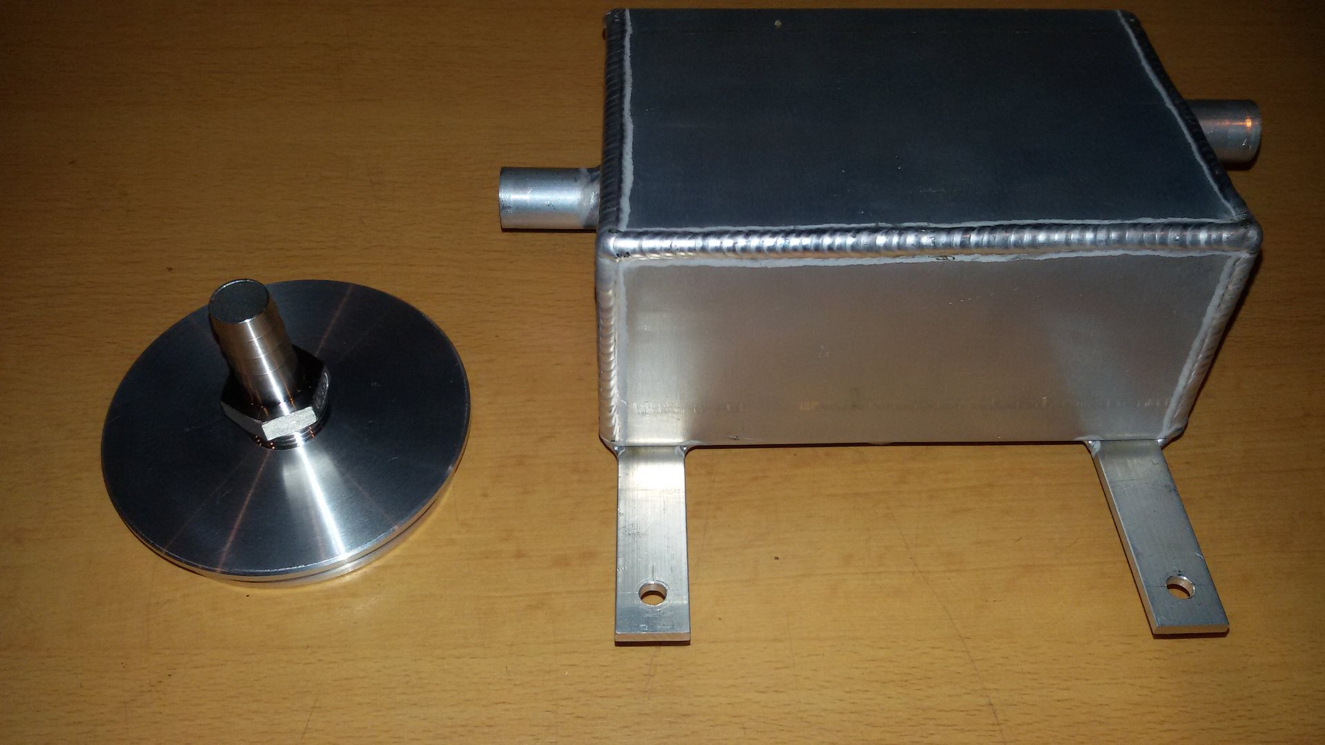

Tankhalter aus Alu
Und wenn wieder Zeit da ist wird die Kurbelgehäuseentlüftung noch geändert
Catchtank gekauft und Limadeckel selbstgedreht
Das schwierigste am Tunen ist immer noch das aufhören... :prost:

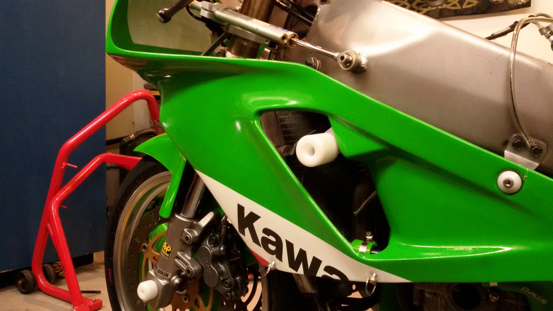

Hab mir ein paar Sturzpads gebaut und den alten Lenkungsdämpfer an der Gabelbrücke gegen einen wirksameren seitlichen getauscht.

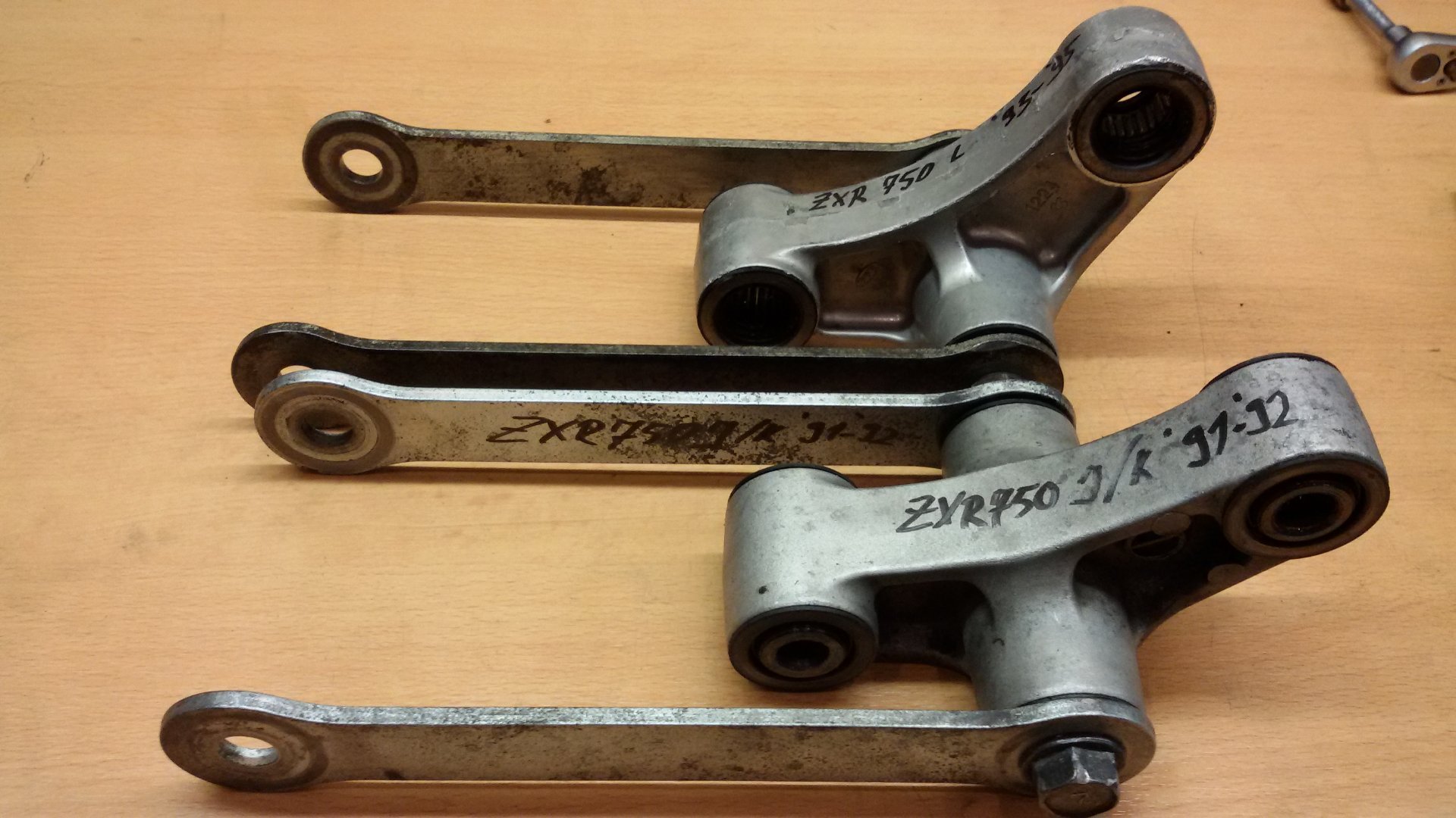

Die J-Umlenkung wurde gegen eine L-Umlenkung samt Zugstreben getauscht.

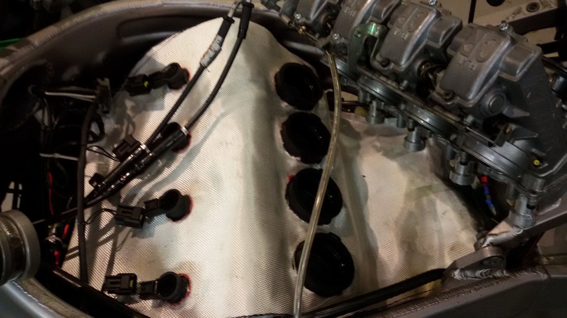

Habe die Hitzeschutzmatte kleiner gemacht und wieder eingebaut.
Durch den vorher fehlenden Luftspalt zwischen Hitzematte und Rahmen gab es zu viel Hitzestau und der Rahmen hat sich zu stark erhitzt.
Die Matte deckt seitlich nur noch den Motor ab und lässt die Hitze jetzt seitlich zwischen Rahmen und Motor entweichen.
Habe eine größere Ritzelabdeckung. Nun wird das Kettenfett nicht mehr gegen Anlasser und Motorblock geschleudert.

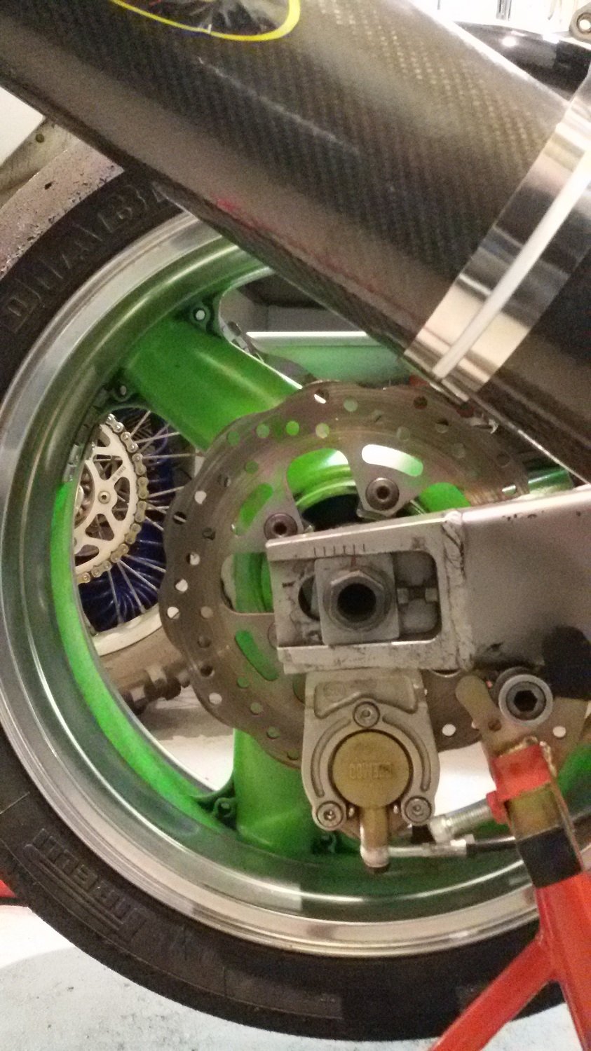

Hinten gab es eine neue Bremsscheibe die hoffentlich nicht mehr zur Salatschüssel wird.
Bremsscheibe hinten
Bremsscheibe hinten

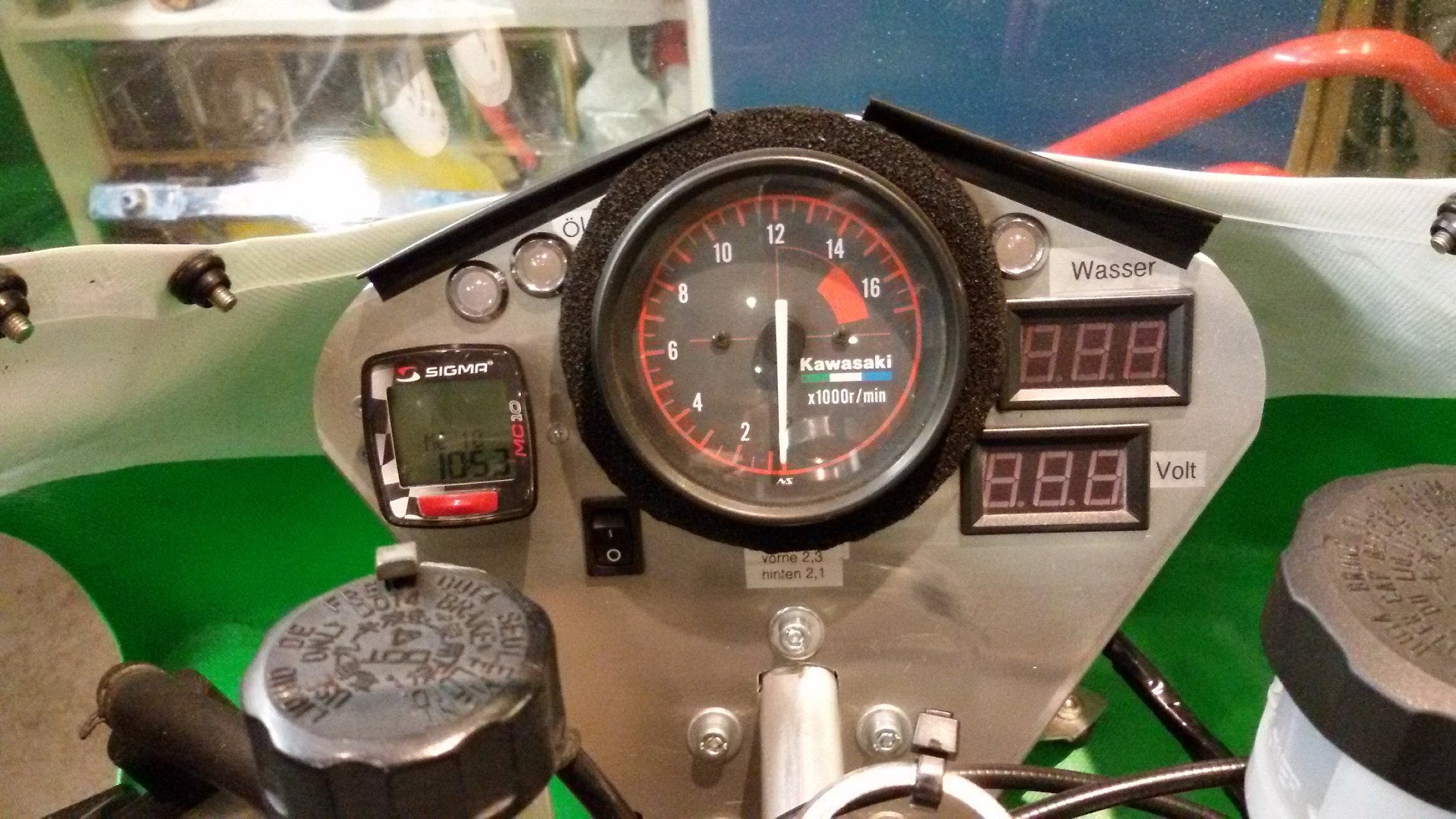

Der schwankende Drehzahlmesser wurde durch einen ZXR 400 Drehzahlmesser ersetzt und etwas gedämpfter gelagert.
Drehzahlmesser ZXR 400

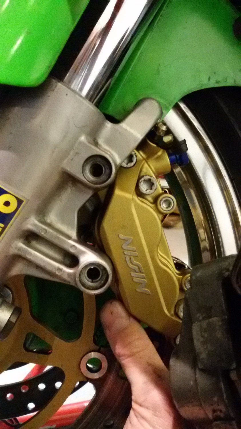

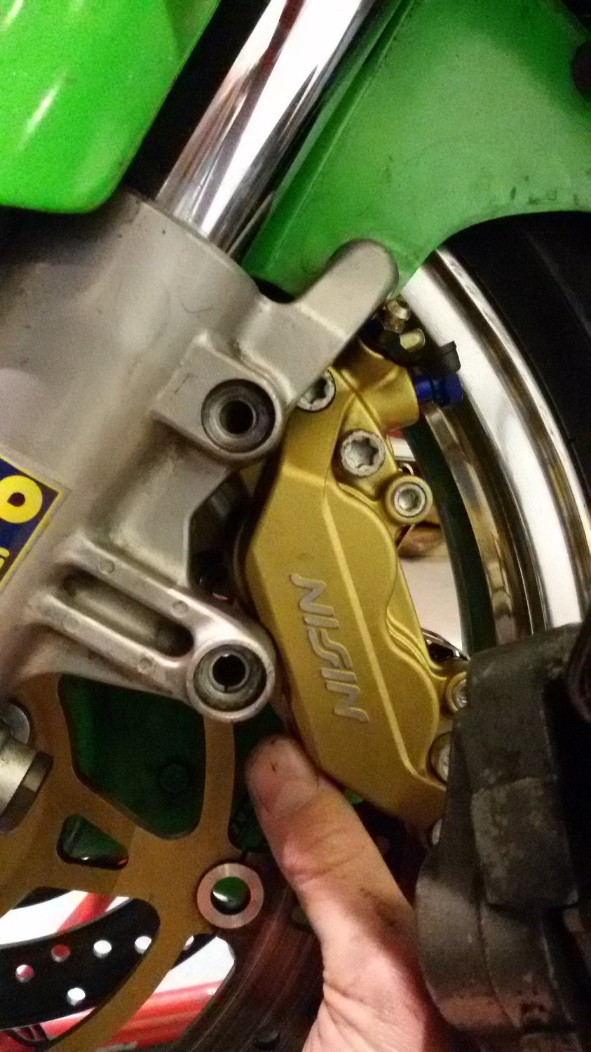

Der Versuch Nissin Bremssättel mit 62mm Lochabstand zu verbauen scheiterte leider um 3mm.
Der Entlüftungsnippel stößt an den Gußhalter des Kotflügels.
Diese Nissin Sättel wurden gerne an die GSXR 1000 K1/K2 gebaut da sie besser als die 6-Kolbensättel funktionieren.
Bremssattel von CBR600RR

wenn sich die Nissin-Sättel sich echt nur um 3mm nicht ausgehen, würde ich die Kotflügelaufnahme etwas bearbeiten. So viel braucht die nicht zu halten...
Beiträge: 3150
was spricht gegen die originalen tokicobremssättel ?
