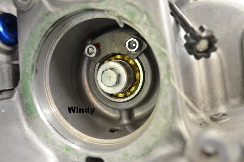

die sackschwere anlasserwelle ist notgedrungen wieder eingezogen :roll: ....aber erstmal steht die funktion im vordergrund
um zu verhindern, dass die welle richtung kupplung wandert, hab ich eine kappe gedreht welche die welle gegen das lager drückt. orginal ist hier die glocke mit den ruckdämpfern der lima

da mir der antrieb von öl und wapu über zwei stationen probleme machte, musste erstmal eine funktionierende lösung her.
auch wenn es wieder gewicht bedeutet, muß die obere welle (anlasser/lima) wieder rein.
um zu verhindert, dass die welle richtung kupplung wandert, gabs einen aludeckel, welcher die welle gegen das lager zieht.

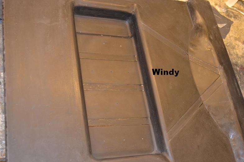

laminieren war angesagt !.....oder erstmal formbau
2014-2 012.1.JPG (80.17 KiB) 97554 mal betrachtet
um die platzverhöltnisse besser auszuloten hab ich mich für ein funktionsmodell entschieden. die positivform gibt nur grob die spätere form wieder.....etwas mehr arbeit, aber das lohnt sich.

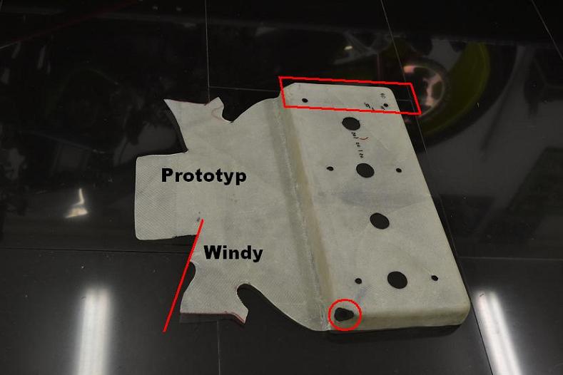

das erste teil ist fertig und kann auch gleich angebaut werden. jetzt zeigt sich am besten was noch geändert werden muß.
auch die spätere aussenkontur wird ersichtlich. durch die verwendung von glasfaser können bohrungspunkte leichter gefunden werden.

jetzt wird wieder ein modell mit allen änderungen gefertigt.
daraus entsteht die spätere form !da die laminatdicke mit den späteren zwei lagen gering ausfällt, kann ich die form (positiv zu negativ) 1:1 übernehmen. bei extrem genauen teilen muß die laminatdicke natürlich simuliert werden.
der rote strich zeigt, wo ich eine rippe vergessen hab. nach dem foto wurde das aber geändert

Alter! Ist das Teil als Aufsatz am Ventildeckel gedacht?
Schirmst du dann die Schwimmerkammern nochmal extra ab? Finds jetzt schon geil.
Re: Neuaufbau meiner Renn-ZXR
Is auf jeden Fall um einiges besser als die Lösung aus dem Kit-Handbuch, so wie das bis jetz aussieht

so schaut dann die negativform aus.
2014-4 002.1.JPG (83.71 KiB) 97459 mal betrachtet
das ganze ist eher ein schnellschuß und nur aus überlagertem harz.quasi müllverwertung. ich bin mir noch nicht sicher was später wie zusammen soll. aber ein anfang ist gemacht.
