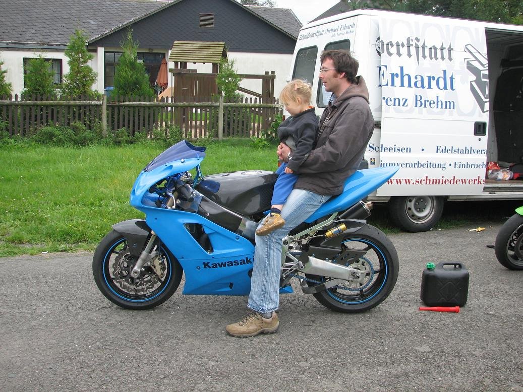

rein interessehalber:
wie speckt man die kawa um mehr als 35kg ab? wo stecken den da die kilos?bei felgen, verkleidung und tank lässt sich wohl einiges sparen, aber dann wird doch nur noch 100g-weise gespart, oder?

das ist die kombination aus allem.......
tacho und schweren kack da vorne weg.
riesen scheinwerfer weg.
halter alle aus carbon
rennverkleidung
kabelbaum we was man nicht braucht.
schwere auspuffanlage plus dämpfer weg
carbon tank
airbox weg
das könnte man noch ewig so weiter machen....
Ich habe keine Lust!!!!!!!
Robert
Beitrag von Robert »
@ Peoples
-keinen hinteren Heckrahmen mehr
-Benzinhahn raus und Schnellkupplung
-Spritpumpe durch Mikuni ersetzen
-Felgen
Der Jochen hat ganz recht, einfach minimalistisch das ganze Ausführen.
Wenn die großen Sachen weg sind, dann kann man an Eingemachte gehen und anfangen den Kleinmist zu sammeln, d.h. Klemmschrauben und andere Schrauben ohne große Belastung durch Aluschrauben ersetzen. Distanzbuchsen Räder aus Alu usw.
Hatte sie aber seit dem letzten Winter nicht gewogen, aber nachdem ich da die Felgen und den Tank sowie Licht gemacht habe, lehn ich mich mit der Behauptung vollgetankt noch unter 195kg (aber im Straßenoutfit) zu liegen, nicht zu weit aus dem Fenster. Mittlerweile geht bei mir nicht mehr viel weniger, wobei mir noch ein paar einfallen würden.
-Evt 10er Gabel, da wüsste ich gern mal den Gewichtsunterschied zu 7RR Gabel (da ist das meiste Innen auch schon aus Alu, sowie das Joch der Brücke)
-Kupplungsscheiben evt aus Alu
-Krims krams :wink:
-und wenn das mit Lottogewinn endlich klappt, gibt es noch schöne PVM Schmiedefelgen oder gar die BST Carbonräder, man weiß es nicht aber man wird ja noch träumen dürfen.

Für alle die, die es genau wissen wollen. Hatte letzte Woche mal die Möglichkeit zu wiegen. Straßenfertig (Licht etc) und voll Sprit.
vorne: 101,1
hinten: 91,9
Gesamt 193 kg
Bin damit schon recht zufrieden, jedoch ist das noch nicht das Ende. Die 190kg sind locker noch zu knacken. Mit höheren Investitionen, Titan Krümmer, Schmiederäder und Titanschrauben sogar noch mehr. Aber lassen wir mal die Kirche im Dorf... :wink:

@Robert
Sag mal wo bzw.welche Felgen hast du da verbaut????Können diese auch an der 7er passen und wenn ja lohnt sich der Aufwand wegen dem Gewicht???
Von der Optik sehen sie ja gut aus,nur wieviel wiegen sie denn weniger?????
