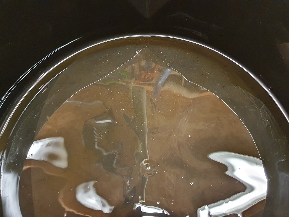

Beim letzten Ölwechsel sind mir Späne im Öl aufgefallen was auf einen beginnenden Lagerschaden hinweist.
Also Motor raus und suchen bevor mir der Motor mit nem lauten Knall um die Ohren fliegt.
Runde Metallspäne (Nadelförmig wäre Getriebe und in Maßen normal)
abgelassenes Öl mit Metallspäne

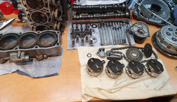

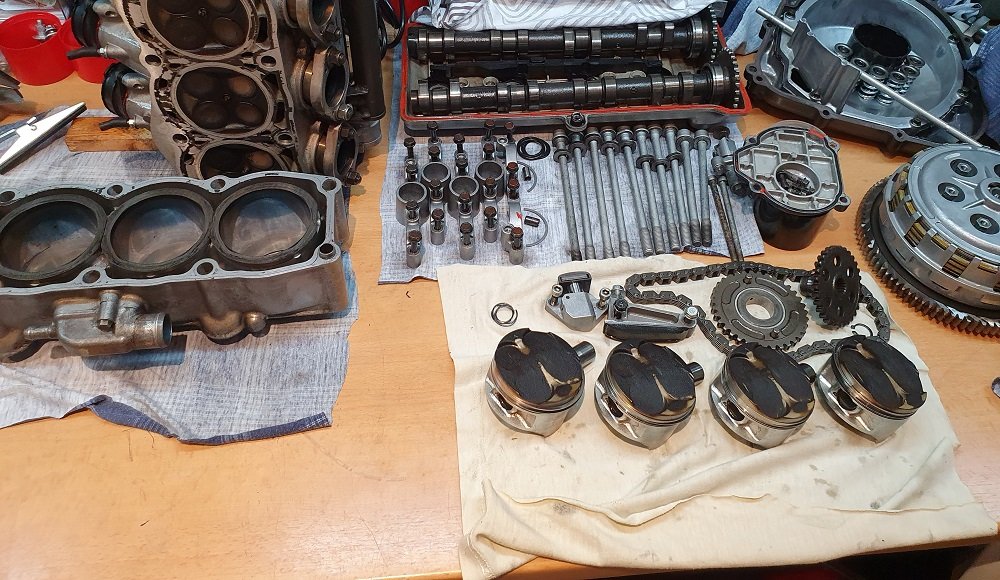

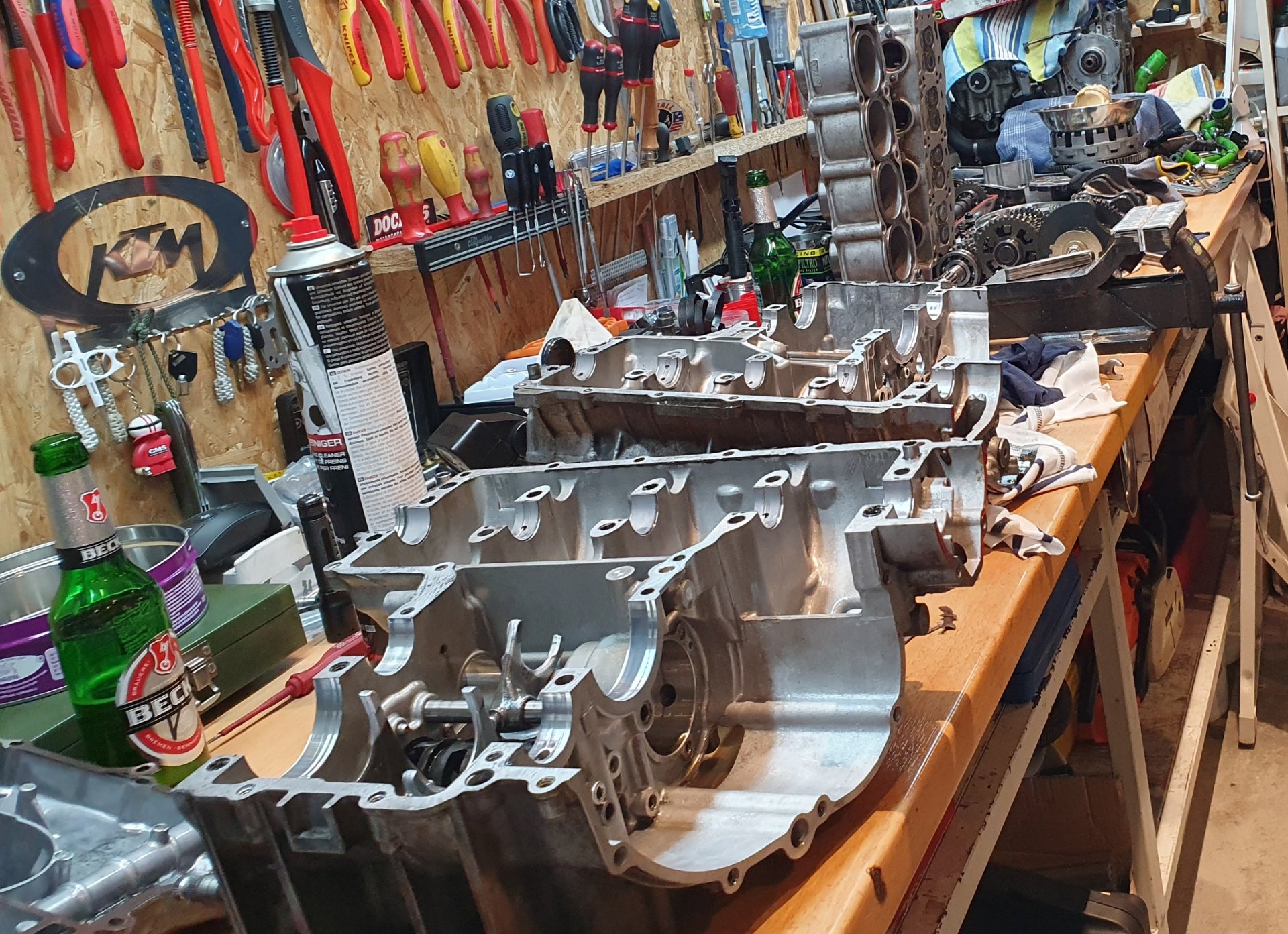

Bestandsaufnahme obere Motorenhälfte

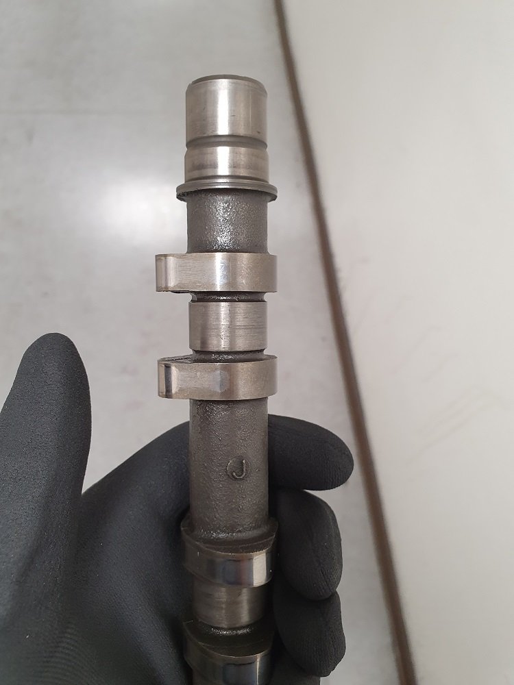

Ein Nockenwellenlager lief hakelig.
Nockenwelle ohne Lager und Ritzel

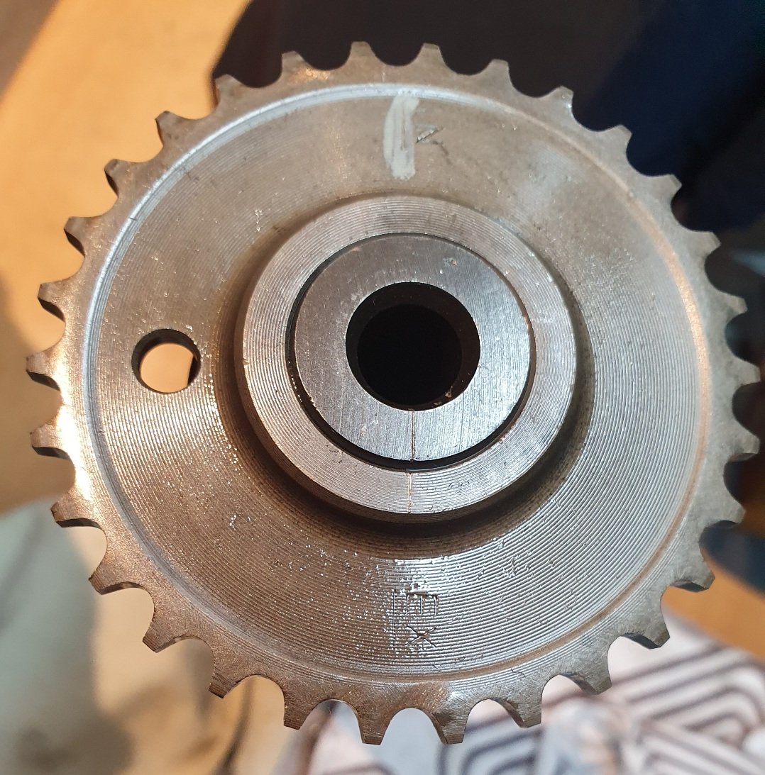

Beide Nockenwellenlager wurden ersetzt. dafür musste ich eine Schlosserei mit dem richtigen Werkzeug (Abzieher und Hydraulikpresse) um Hilfe fragen.

saubere arbeit und danke für die bilder. :thumpsup:
wie hast du die zahnräder der nockenwellen wieder exakt auf deren alte position gebracht.
das dürfte für viele interessant sein die das auch mal machen müssen.

Vorher angerissen und beim Aufpressen erst leicht angesetzt, kontrolliert und dann gehofft...
Hat dann auch beim zweiten mal geklappt.

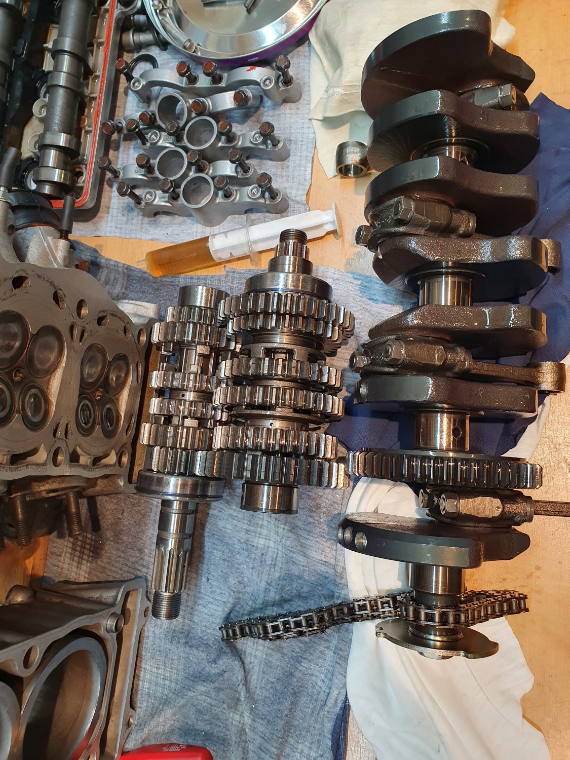

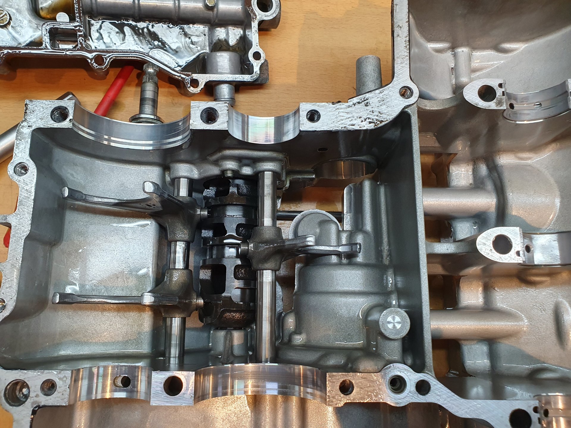

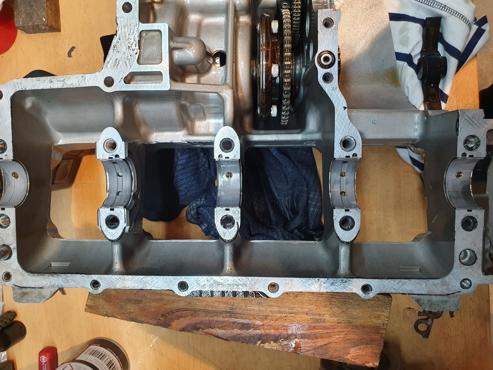

Eine Schaltklaue und die Kurbelwellenlager sind noch neu gekommen. Wenn man schon mal dabei ist...
Es sind wieder die Blauen Lagerschalen verbaut und nach dem Ausmessen mit "plastic gauge" sogar alle in der Tolleranz.
Die alten Kurbelwellenlager waren noch o.K., aber so hab ich Ruhe...
Die Pleullager haben noch kein merkliches Spiel.
Beim Motor hat mir Andy geholfen, mein Kawa Spezi des Vertrauens. Danke nochmal!

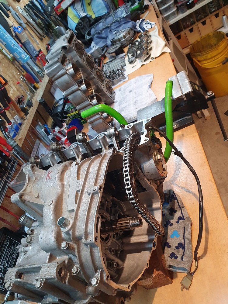

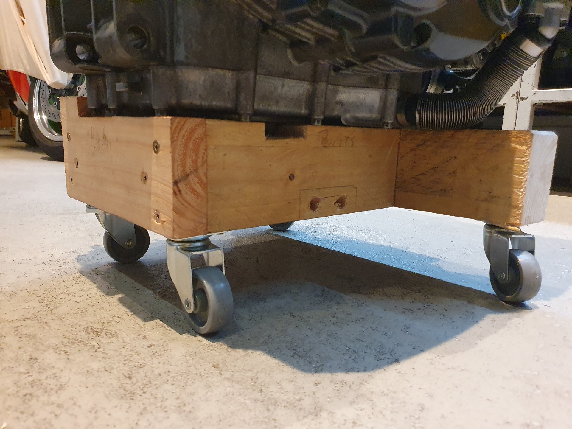

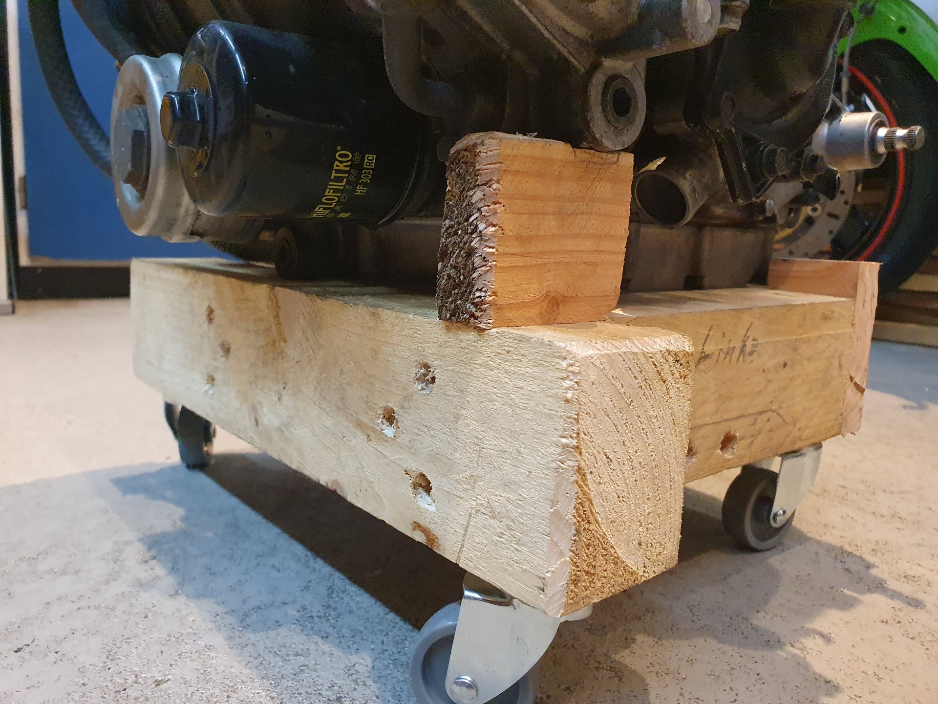

Hab mir zur Arbeitserleichterung noch nen rollbaren Motorständer gebaut.
(Habe ich mir bei Peppy und seiner ZX7 abgeguckt)

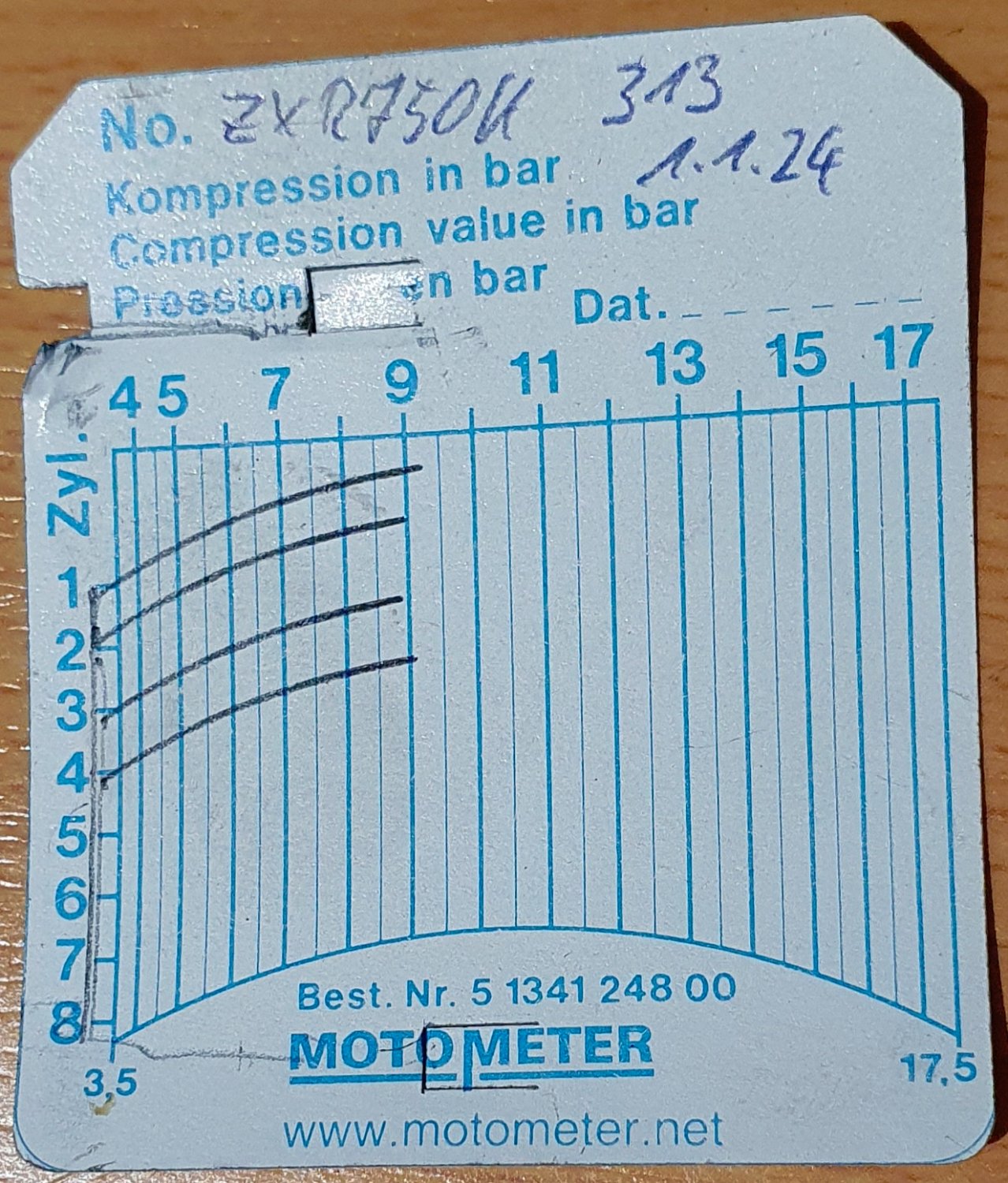

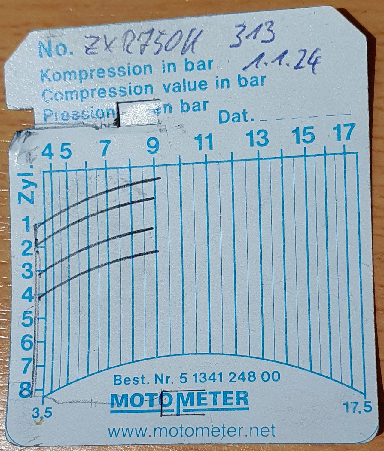

Nach dem komplettieren und Einbau des Motors ist noch die Kompression im warmen Zustand gemessen worden, das war ein wenig entteuschend...
Zumindest sind alle Zylinder gleichmäßig...
Re: Mein ZXR J-(L)-K Racebike
Das sieht tatsächlich ein bißchen "dürftig" aus.
Meine Grüne für die Straße hatte nach meiner Komplettüberholung des Motors zwischen 11 und 11,5 kalt auf allen vieren.
10 bis 15 bar Kompression sollten vorhanden wenn alles gut ist und wenn mich nicht alles täuscht.
Fußdichtung, Kopfdichtung - das ist aber alles drin?
Oder evtl. zwei Fußdichtungen verbaut?
Wobei ich ehrlich gesagt deswegen jetzt noch nicht wieder alles zerlegen würde, ich würde den Motor erstmal probieren. Außer wenn kein Stress vorhanden und Zeit das ist, dann vl Kopf und Bank nochmal runter.

Veidi hat geschrieben:
15 Feb 2024 8:52
Sehe ich auch so. Nicht gerade super viel Kompression.
Vergleichswert
Bei der ganz grünen J habe ich die Kompression vor dem wieder in Verkehr setzen gemessen.
Hatte etwas über 40'000km auf der Uhr und auf allen 4 um die 13 Bar (kalt).
Die Lila Pause lief mit dem ausgenudelten Motor sogar mit weniger Kompression richtig gut - allerdings war seinerzeit das anspringen wollen immer so eine Sache.
Da haben alle Ventilsitze mal etwas Fürsorge gebraucht gehabt.
Die hast aber ja denke ich schon dicht.
Ich würds so probieren ehrlich gesagt.

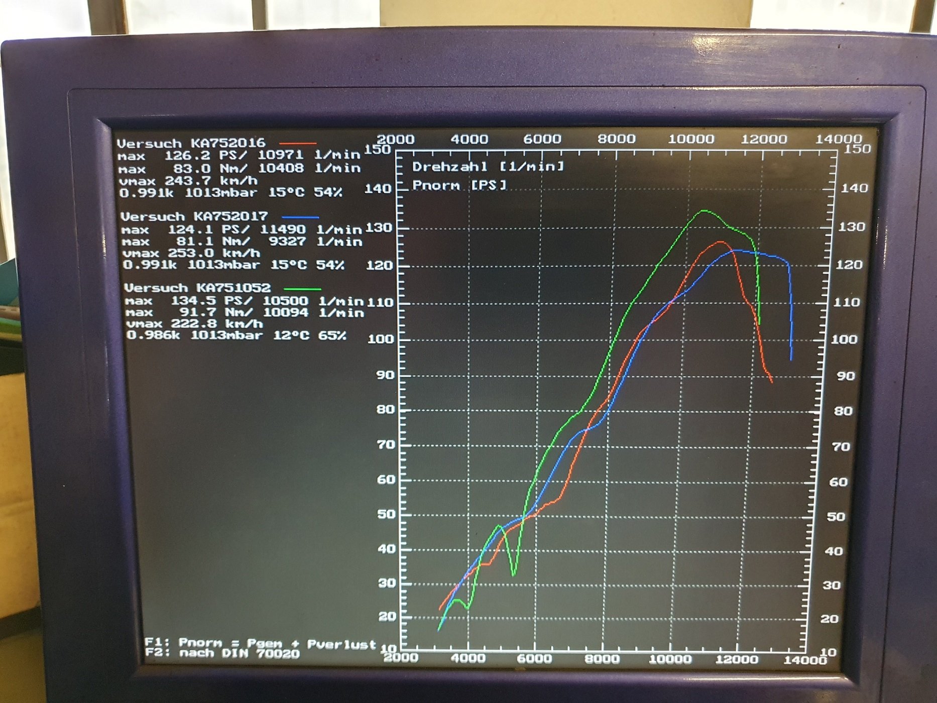

Neulichs auf dem Prüfstand.
Sehr gut gegen Winterdepressionen!
Ulf hatte noch alte Messungen von meinem Moped als Vergleich (rot und blau)
Die aktuelle Kurve ist in grün dargestellt.
Die beiden Zacken nach unten bei 4k und 5.5k sind vom zu schnellen aufmachen der Flachschieber.
Da hat sie sich kurz verschluckt
Oben magert sie leicht ab. Da kann ich die Hauptdüse noch 5 größer nehmen (von 150 auf 155).

:thumpsup: ............Der Sound am Prüfstand ist einfach Spitze :mrgreen:
