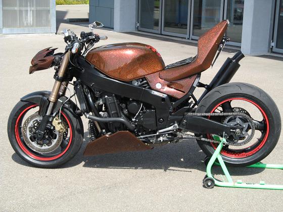

hier ein ganz besonderer Fighter, da in diesem meine Felgen, Gabel und Frontfender auferstanden sind.

Ja Kameraden das ist mein Baby , H1 mit H2 Schwinge, USD Gabel von einer J incl progressiver Federn , hinten eine von Deget auf 6 Zoll verbreiterte Felge mit 190 55 ZR17 Bereifung vorne orginal J Felge mit 120er Socken, Tank auf Pop up umgebaut (würd ich nicht mehr machen) Heck und Bugspoiler sind von Gemo Fighters , der vordere Fender ist Carbon von Bodystyle , Tacho RX 1 von Koso und jede Menge modifikationsarbeiten.

geiler eimer, sieht gut aus.
dafür das ne H sehr undankbar für´s umbauen ist, find ich das sehr stimmig

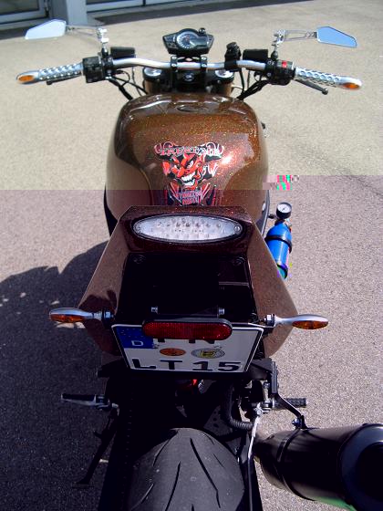

Der Tacho geht gar nicht, der ist viel zu klotzig...
Aber sonst sehr schöner Fighter! :mrgreen:

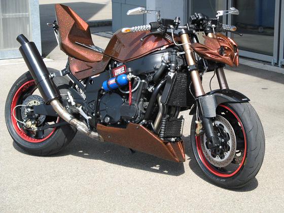

Fettes Gerät.Haste fein gemacht. :mrgreen:
Der Auspuff ist nicht ganz mein Ding.

@ mikevandike mit dem Tacho hast Du vollkommen recht im Winter setze ich ihn runter über die lampenmaske da dürfte er dann nicht mehr so auffallen
@ howard den Auspuff hätte ich gerne etwas geküzt aber ich habe da absolut keine erfahrung wie sich das dann mit der lautstärke verhält. Falls Du da ein Plan hast kannst Dich gerne melden der Winter Steht vor der Türe.

Mit dem Auspuff habe ich das so gemacht bei meinem alten Bike Nieten auf Flex angesetzt auf gewünschte länge gekürzt neu vernietet und dann einen db Killer gebaut ( war aber nie drin in fünf Jahren :D )

ich find auch, dass der Auspuff noch etwas, ich sag mal, unauffällig ist und zu wenig glänzt, im Gegensatz zum Lack :)

Wenn der Töff direkt nach der Raste aufhören würde, wär bestimmt geil.
Oder nen Arrow Shorty aus sowas hier machen:
