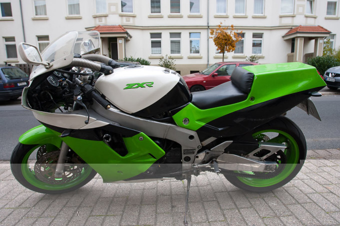

Hey,
hier mal ein Foto meiner ZXR H 2. Muss noch viel dran gemacht
werden. Ziel ist der Originalzustand. Muss nicht 1 zu1 Original sein aber
zumindest annähernd. Hier auf dem Foto sieht sie besser aus,
als sie eigentlich ist. Da hatte ich sie gerade ein paar Tage und hatte sie
auch gleich schonmal gesäubert. Der Vorbesitzer hat sie, glaub ich, nie geputzt.
Hat schon mal auf beiden Seiten einen Rutscher gehabt. Erstmal mach ich sie technisch fertig
und so ein bischen optisch. Hat eine Ricambi VVK in einäugig. Kann man leider nichts sehen
auf dem Bild. Hab die Verkleidung jetzt erstmal ausgeschnitten, damit ich
den Doppelscheinwerfer wieder einbauen kann. Damit sieht sie schon
deutlich besser aus. Der Höcker ist auch riesig. Das Heck wird wieder orginal,
sobald ich 2 günstige Seitenteile ergattern kann.
Aber zumindest lief sie gut, als ich sie abgeholt habe. Bremsen, Gabel,
alle Flüssigkeiten habe ich schon erledigt. Brems-und Kupplungsflüssigkeit und
das Gabelöl waren schwarz.

Anonsten finde ich es auf jedenfall schon mal viel besser als vorher. Alleine der Doppelscheinwerfer
gehört so. Auf dem Foto hat sie auf den ersten Ausritt gewartet. So genug gesabbelt, wünsch Euch

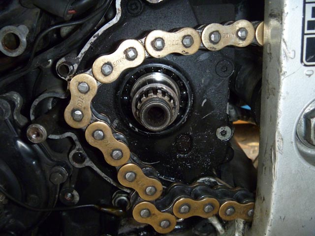

Hey,so sieht sie doch schonmal ganz gut aus. Habe jetzt den Simmering der
Druckstange mit neuer Stange (kann man echt easy nachmachen) und den
Simmering der Antriebswelle gewechselt. Beides ohne den Deckel abzuschrauben.
Das ging wirklich einfach. Einfach mit nem Vergaserschraubendreher vorsichtig
zwischen Dichtlippe (alter Ring, ist also eh egal) und Antriebswelle geschoben.
Ganz vorsichtig gehebelt und nach 30 sekunden war er raus. Alles schön gesäubert
und neuen richtig eingölt auf die Welle geschoben. Dann mit nem alten
Staubsaugerrohr(passte ziemlich genau in die Nut des alten Ringes. Alten Ring
mit der flachen Seite gegen den Neuen und vorsichtig eingetriebn.
Und nu ist endlich alles dicht. Runterdrehen tut sie jetzt auch besser. Habe
42x1,5 O-Ringe mit nem bisschen Dichtmasse auf die Original- Nuten der Stutzen
gelegt. Ist nicht perfekt, aber schon viel besser. Perfekt wirds im Winter gemacht.
Hier mal ein Bild wie sie nun ausschaut und eins wo der Anriebswellensimmering
schon draußen war.
schon draußen war.
