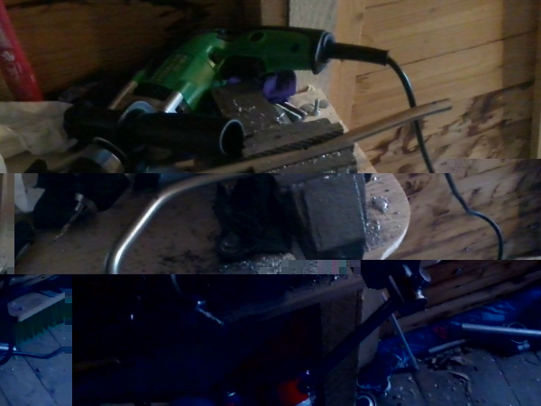

Die Kanzel bearbeitet für den Lenker
Die Haltzerung der Kanzel mit 10mm Rundstahl (provisorium fürs erste)

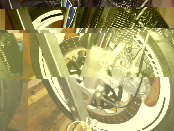

Felgen weiß lackiert

Die Flachies mit leicht polierten Deckeln, ein dieckes Danke an 3/4l Fan für das Ultraschallen und zerlegen/zusammenbauen.
Neue Kühlwasserschläuche von Samco

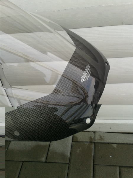

einige Aluteile aufpoliert (ohne großen Materialabtrag, also nur leicht poliert)
hab da noch dazwischen ne Carbonblende eingepasst, Danke an TimTailer3 an dieser Stelle!

Ich steh auf weiße Felgen.Geilo :prost:

Hier noch ein Bild wo man sieht, wie eng und was für ne Arbeit es war, den Scheinwerfer einzupassen. Ein Original-Halter mußte ich bearbeiten und ein anderer Tacho mußte her, da der Originale sonst kein Platz in der Kanzel fand, war ne ziemliche Umbauaktion. (Der provisorische Kanzelhalter bleibt erstmal so, will aber mal von nem Schlosser einen stabilen Rohrrahmen machen lassen)
Mit viel Kraftaufwand, Gewinde bohren/schneiden hab ich den fürs erste gemacht. Dabei mit der Tachohalterung verbunden und scheint mir recht stabil zu sein.
Ein Schlosser/Flaschner könnte da sicher etwas besseres zaubern, aber kann weder schweißen noch hab ich ne Rohrbiegemaschine an der Hand.
