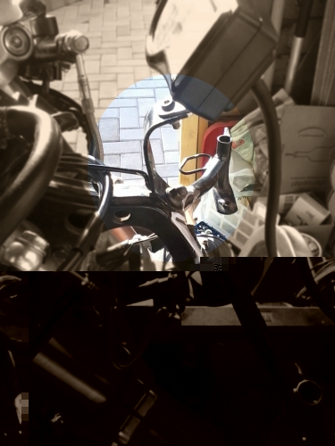

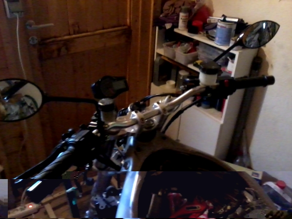

SBK-Lenker und ein Tacho von Acewell

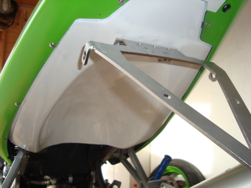

Heckunterverkleidung und Kennzeichenhalter noch beim Anpassen
Die Kanzel, so hab ich sie aus der Bucht bekommen mit zx9c Scheinwerfer

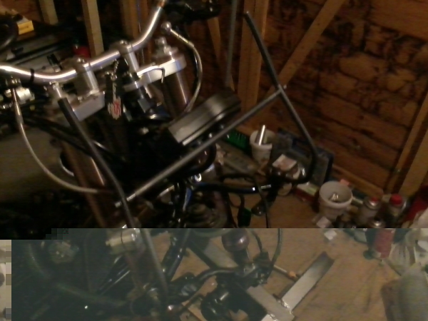

Die Kanzel bearbeitet für den Lenker

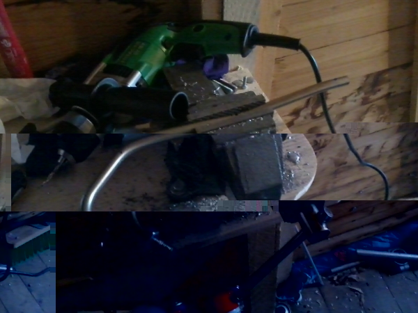

Die Haltzerung der Kanzel mit 10mm Rundstahl (provisorium fürs erste)

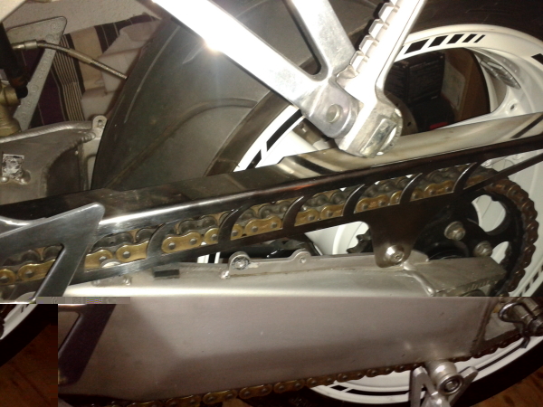

Felgen weiß lackiert

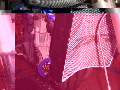

Neue Kühlwasserschläuche von Samco

Kühler und Grill lackiert mit ZXR Logo

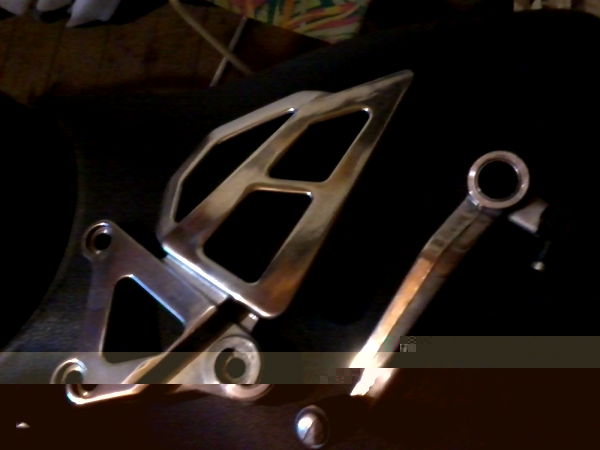

einige Aluteile aufpoliert (ohne großen Materialabtrag, also nur leicht poliert)

cherokee190 hat geschrieben:Schon mal interessant. Was machst du mit dem Tank (Schläuche)?
kommen die üblichen schwarzen stopfen drauf, da es ja immer noch der Alu-Tank ist. Originalteile werden nicht angerührt. Die Löcher wollt ich explizit lassen, denn wenn die Kanzel beschnitten wird und diese fehlen, die ZXR so ein Birnengesicht bekommt, das wollt ich vermeiden. Erst war sie auf Stummel noch, dann hab ich mich aber entschieden, wenn es eh ein anderer Scheinwerfer wird, dann kann ich auch gleich den SBK montieren und beschneiden. Desweiteren, sollte ich doch noch Bock auf Stummel bekommen, lassen sich die Schläuche mit bisschen Tricksen wieder montieren. So hab ich noch ne Option offen.
Fand die Kanzel so beschnitten nicht so hässlich und der Lenker hat noch 1-2cm Luft. Vorher mit der alten Kanzel warens wohl ~8cm und das Birnengesicht war ich Leid. Wollte ein Kompromiss finden das eine beschnittene Kanzel nicht so scheiße aussieht.
Nächstes Wochenende folgen wieder Bilder ;)

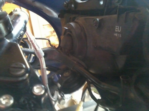

Hier noch ein Bild wo man sieht, wie eng und was für ne Arbeit es war, den Scheinwerfer einzupassen. Ein Original-Halter mußte ich bearbeiten und ein anderer Tacho mußte her, da der Originale sonst kein Platz in der Kanzel fand, war ne ziemliche Umbauaktion. (Der provisorische Kanzelhalter bleibt erstmal so, will aber mal von nem Schlosser einen stabilen Rohrrahmen machen lassen)
Mit viel Kraftaufwand, Gewinde bohren/schneiden hab ich den fürs erste gemacht. Dabei mit der Tachohalterung verbunden und scheint mir recht stabil zu sein.
Ein Schlosser/Flaschner könnte da sicher etwas besseres zaubern, aber kann weder schweißen noch hab ich ne Rohrbiegemaschine an der Hand.

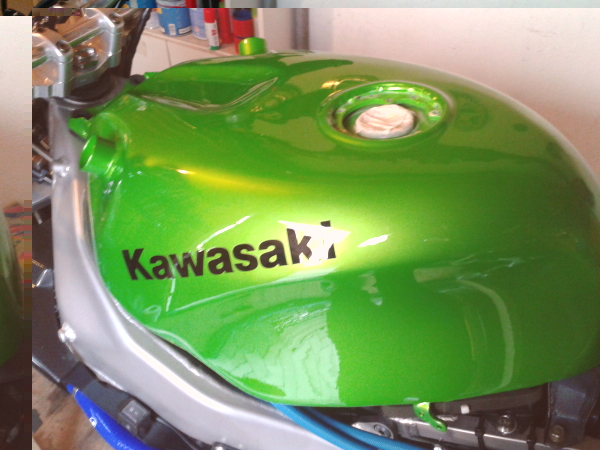

Soo... heute die Teile abgeholt... Farbe kommt Geil raus....
Hier mal der Tank, der Rest folgt, lass mir beim zammenbaun viel Zeit, damit nichts futsch geht.
Tattaaa, Candy-Lime Green, der Aufkleber ist einlackiert:
Morgen geht´s weiter. :wink:

Super Rider hat geschrieben:Hurra, mein Tank ist fertig!
Genau so wollte ich den haben. :mrgreen:
-wo hasten die blauen Benzinschläuche her?
p.s.: hast eigentlich noch Kontakt zum anderen Benny, der mir mal sein puttes K-Bein geben wollte? :mrgreen:
1. den bekommt niemand! :twisted:
2. Da ist nur son Kunstoffgeflecht zum drüberziehen wo man auch für Kabel benutzt, ka was mich geritten hat als ich die Dinger übergezogen hab... :lol:
3. Ähm... ich bzw. Asina hatte ein kaputtes "K"-Federbein... liegt aber nun bei HH-Racetech zur Überholung (und die melden sich net :| )

sooo... kann sein das ich das mit dem SBK dahinschmeiß´... werd diese Woche meine alte Kanzel richten und zum lacker bringen, nachlackieren und wohl auf Stummel wieder gehn.
Hab das Prob das es beim anpassen soweit alles funzte.. ich aber den Fehler gemacht hab, nicht die Seitenverkleidungen ranzumachen dabei. Die Kanzel steht mit dem Scheinwerfer zu steil... wäre anversich kein Prob.. aaaber... nun das große Aber... der Scheinwerfer schlägt am Geweih unten an.. (siehe Bild mit Tachohalterung, der Abstand) ..auf Deutsch: Der Scheinwerfer passt mit einem Originalgeweih nicht in eine ZXR. Würde nur noch helfen, ein komplett neues Geweih anzufertigen. Da mir aber die Mittel dazu fehlen und auch etwas Zeitdruck hab wegen TüV und Fahren... sieht meine Überlegung wohl nun so aus... wieder die beiden hübschen Glubschaugen der ZXR zu verwenden in Kombination mit Stummeln. Denn mir gefällt die Verkleidung anders beschnitten einfach gar nicht und hab auch keine Lust nochmals alles zu bearbeiten. Die Kanzel mit dem Scheinwerfer ist dann eh Geschichte. Ich hab keine Lust auf Murks an der ZXR.
Werd mir das die Tage nochmal durchn Kopf gehn lassen, war eben ein riesen Fehler beim anpassen von mir... nun ists zu spät noch was zu reißen, ohne extrem Arbeiten. Und ob mir das, das ganze Wert ist, ist dahingestellt. Sowieso bin ich Fan von Originalform der ZXR, die Kanzel war günstig in der Bucht und wollte mich am Umbau versuchen... leider gescheitert durch meien Dummheit. :wut: :wut:
Mal sehn was ich machen werd. Stummel sind mein Favorit.. aber mein Rücken sagt was anderes... aber mal sehn... Schmerz gegen Schönheit... :grobirr
bisher steh ich auf dem Fuß, Originalkanzel wieder benutzen und meine TRW Stummel benutzen, ebenso den DigiTacho.
Seufz
PS: Mit den Stummeln hats beim anpassen super gepasst, ich hab keine Ahnung warum es jetzt nicht mehr passt... als wäre die Kanzel geschrumpft.
Sehe gerade selber auf den Bildern das ich die Seitenverkleidungen dran hatte... :kratz:
