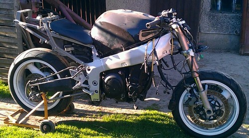

ZXR 750Der einkauf für 680,-€

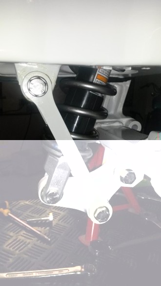

Hier noch ein paar Details zum Bike.
Rahmen und Schwinge überarbeitet und von allem überflüssigen befreit. In weiss pulverbeschichtet. Umlenkung komplett mit neuen Lagern ausgestattet.

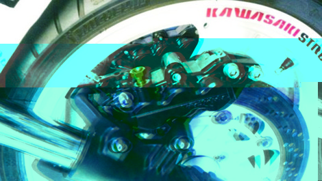

6 Kolben Bremsanlage. Neue Kolben aus Edelstahl sowie neue Dichtungen. Schrauben sowie alle anderen Teile aus Edelstahl. Hohlschrauben rot elexiert wie auch die Fittinge der STahlflexleitungen.

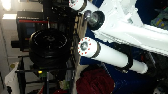

...hier noch ein Foto der Gabel ohne obere Gabelbrücke...

LUMBARGO hat geschrieben:6 Kolben Bremsanlage. Neue Kolben aus Edelstahl sowie neue Dichtungen. Schrauben sowie alle anderen Teile aus Edelstahl. Hohlschrauben rot elexiert wie auch die Fittinge der STahlflexleitungen.
ACHTUNG!
Wechsel auf VA ist bei hochfesten Schrauben nicht angebracht. Die Streckgrenze von VA ist deutlich geringer als bei herkömmlichen Schrauben. Außerdem besteht Gefahr von Sprödbrüchen. Im Bereich der BRemse lieber Rost als Abriss.
LUMBARGO
Re: ZXR 750 L Umbau
Beitrag von LUMBARGO »
Hallo...
... hab ich auch gehört. Die Befestigung der Bremsanlage wird mit Titanschrauben vorgenommen, der rest dann aus Edelstahl.
:lol:

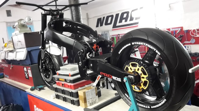

Dann die ZXR 750 J in schwarz.
schwarz klein.jpg (76.49 KiB) 27710 mal betrachtet
Re: ZXR 750 L Umbau
ganz ehrlich -? ich fand das weiß echt geil..... :cry:
Beiträge: 4074
Re: ZXR 750 L Umbau
Und wat ziehste jetzt son :( Gesicht? Ist doch einmal ne J und einmal ne L. :loldevil:
Find beides sehr schick! :prost:
LUMBARGO
Re: ZXR 750 L Umbau
...ja, sind zwei Motorräder. :D
Re: ZXR 750 L Umbau
Sleipnir hat geschrieben:Und wat ziehste jetzt son :( Gesicht? Ist doch einmal ne J und einmal ne L. :loldevil:
Kann man so gar nicht sehen da die schwarze von hinten geknipst würde.
Der Ramair Kanal läuft ja auf der verdeckten linken Seite... :P
Re: ZXR 750 L Umbau
Sieht beides sehr vielversprechend aus :!:
Re: ZXR 750 L Umbau
Dog... Die l hat die zwei dicken Pummel am Rahmen die den heckrahmrn aufnehmen...
Re: ZXR 750 L Umbau
der den Berg erklomm hat geschrieben:Dog... Die l hat die zwei dicken Pummel am Rahmen die den heckrahmrn aufnehmen...
Okay okay ich geb auf. Bin ein bisschen blind..... :loldevil:
Beiträge: 4074
Re: ZXR 750 L Umbau
Ausserdem steht es bei den Bildern drüber. :lol: :lol: :lol: 8)
Re: ZXR 750 L Umbau
Ach, hört doch auf..
Ist ja nicht so, als hätten J und L die Spulen an unterschiedlichen Stellen..
Oh, Moment...
