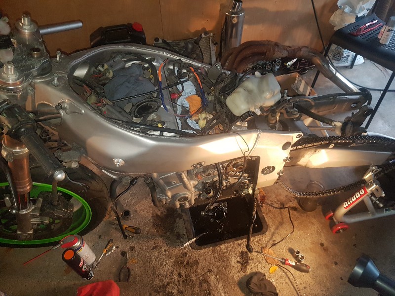

Die ganze Nacht ies mir es natürlich keine Ruhe. Noch am nächsten Feiertag angefangen mit zerlegen und putzen,putzen,putzen :loldevil:
Um so mehr wir wegschraubten , um so mehr wurde des Grauen sichtbar :oo:
20171109_185458.jpg verkleinert.jpg (161.58 KiB) 47006 mal betrachtet
So vorerst wars das mal. Werde immer wieder mal Bilder posten. Hab ja jetzt genug Arbeit vor mir. Das Ein oder Andere Verkleidungsteil wird wohl auch ausgetauscht werden müssen. Mache jetzt erst mal eine Liste mit allen benötigten Teilen und die wird lang :hammer:

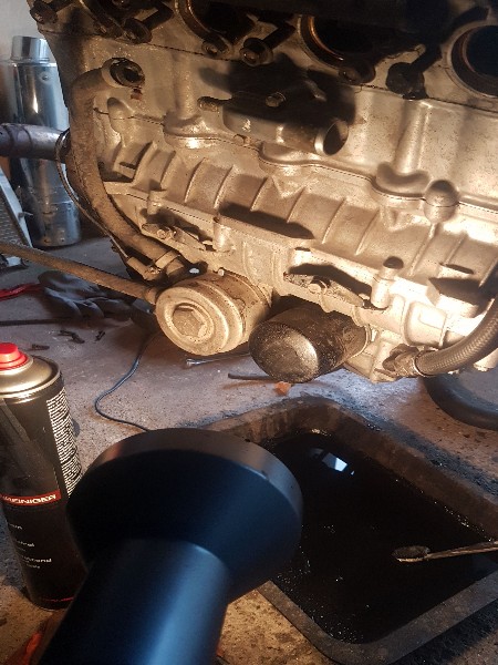

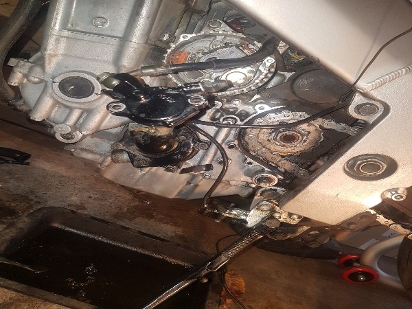

:mrgreen: :mrgreen: :mrgreen: Sven glaub mir da is noch genug übrig :loldevil:
Das war mal ein Kurbelgehäuseentlüftungsschlauch
Und die nächste Überraschung
Aber es wird :mrgreen:
Gleich mal Ventile eingestellt und weiter geputzt
