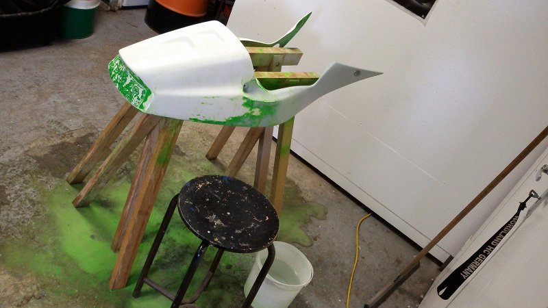

24.9.2014 wieder schick gemacht und neues Heck verbaut

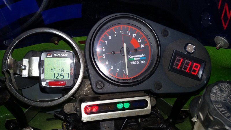

Fahrradtacho und Anzeige für Kühlwasser zu heiß( Lüfter ist rausgeflogen)

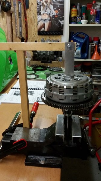

23.3.2016 Kupplungsprobleme (Trennte nicht sauber). Verzogene Stahlscheiben ersetzt und Antihopping eingestellt

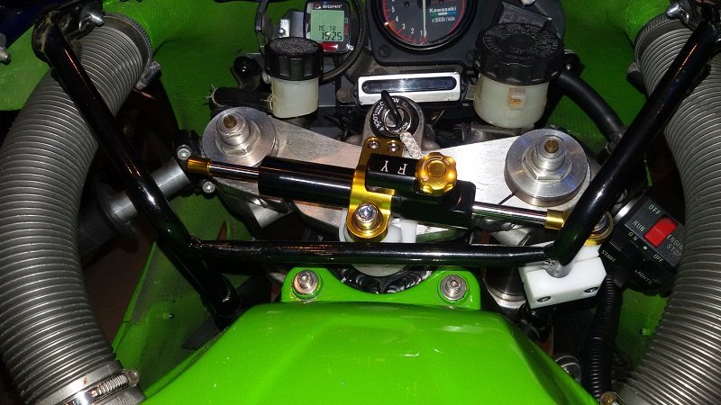

-Lenkungsdämper verbaut
Neues Kupplungspaket mit 2mm Stahlscheiben eingestellt

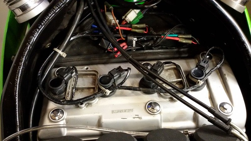

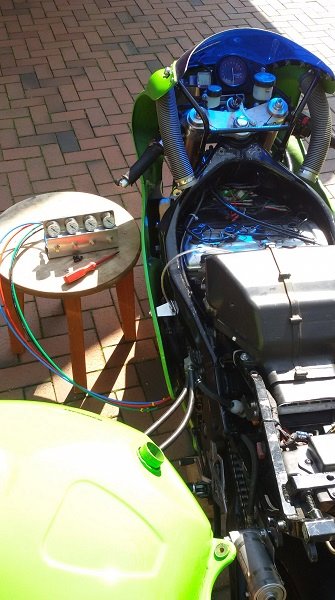

Umbau auf GSXR Einzelzündspulen mit Adapterkabelbaum
Digitale Wassertemperaturanzeige

Lenkungsdämpfer mit Eigenbauhalterung aus Delrin

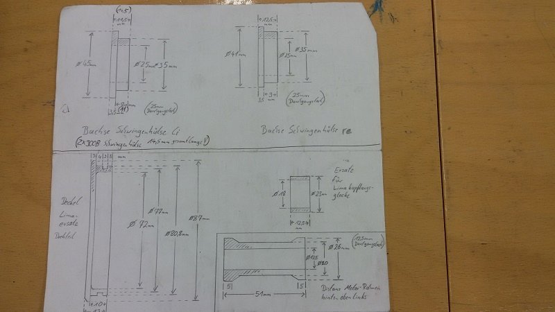

Hier ein paar Zeichnungen von Teilen die zwischenzeitlich an die ZXR gekommen sind.
Habe zum Glück die Möglichkeit gelegentlich an eine Drehbank zu dürfen. :loldevil:
Der Dateianhang 20161004_151009.jpg existiert nicht mehr.
Durchführhilfen und Chrashpad für die Radachsen
Heckständeraufnahmen mit Schwingenschutz
Verkleidungshalter
Verkleidungshalter
Lenkungsdämpferadapterplatte für Gabelbrücke

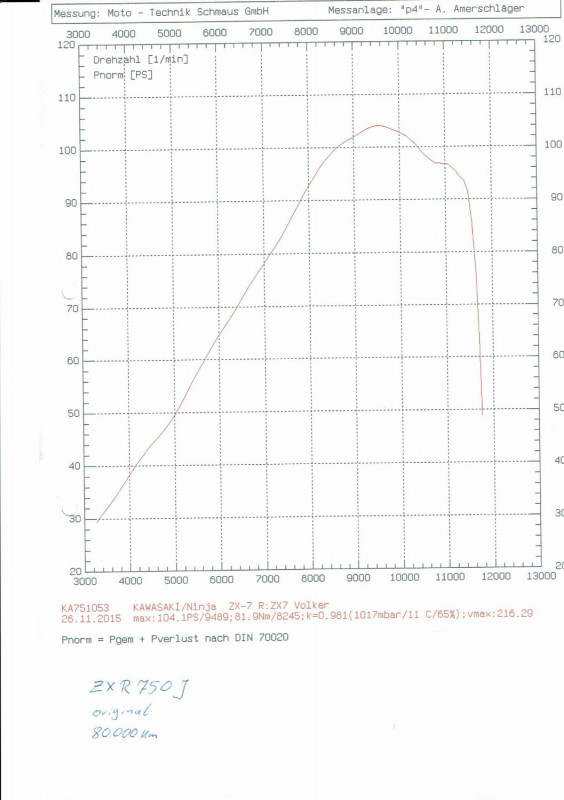

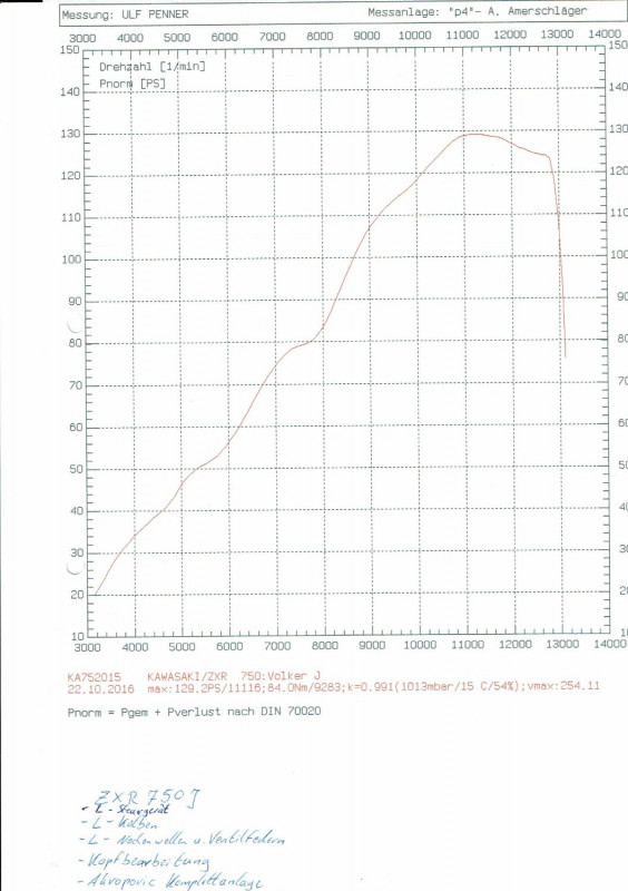

Meine J hat zwischenzeitlich noch eine schöne Akrapovic Komplettanlage mit Interferenzrohren bekommen.
Also ab zum Prüfstand zu Ulf Penner:
Leistungsdiagramm ZXR750J/L
J-Motor mit L-Kolben, L-Nockenwellen, L-Ventilfedern, Kopfbearbeitung, L-CDI, Akrapovic Komplettanlage, J-Vergasern
Die Arbeit hat sich gelohnt! :wixx: 129PS

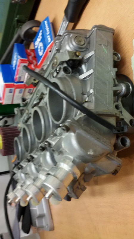

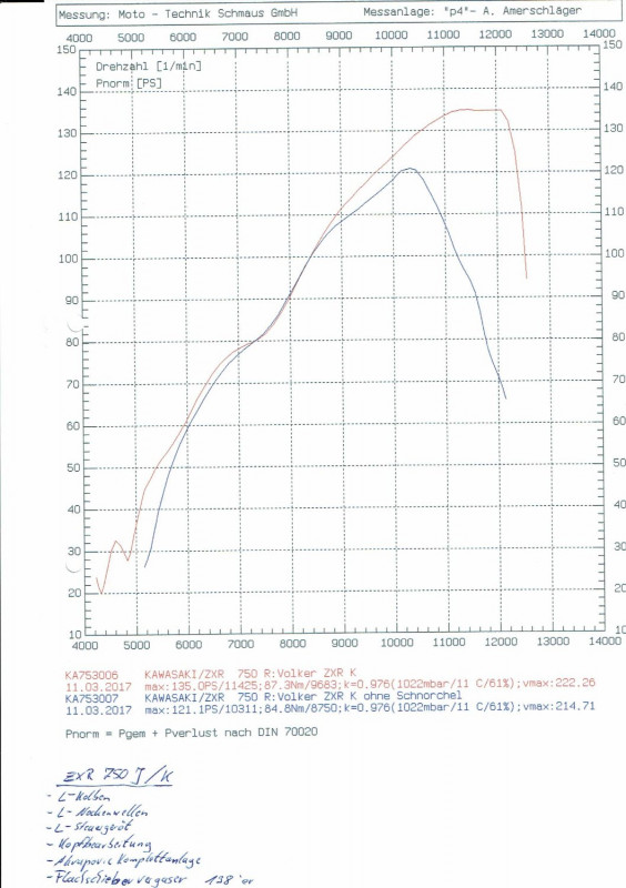

Endlich die richtigen Vergaser gefunden
Problem dabei ist nur der Rattenschwanz zu den FCR!
Andere Ansaugstutzen, andere Gummitrichter, Adapterplatte zum Luftfilterkasten!!!, und natürlich Ultraschallreinigung mit Austausch der verschlissenen Innereien.
Das kostet nochmal so viel wie die gebrauchte Vergaserbank...

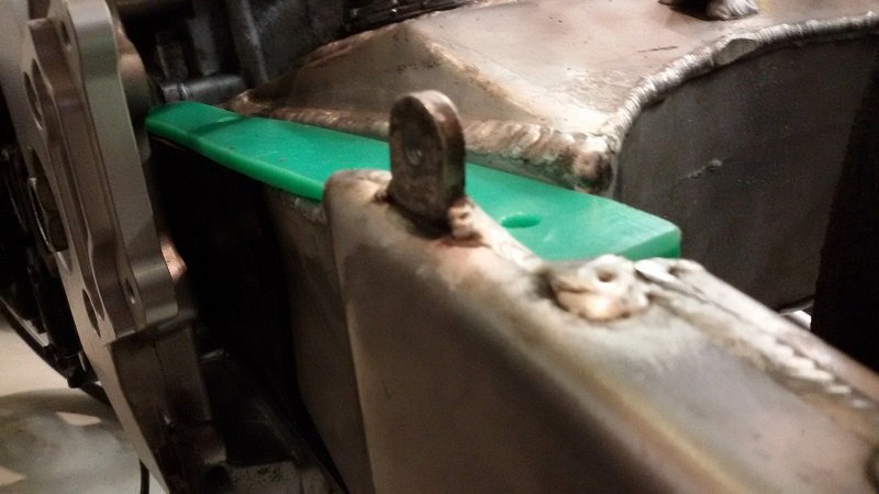

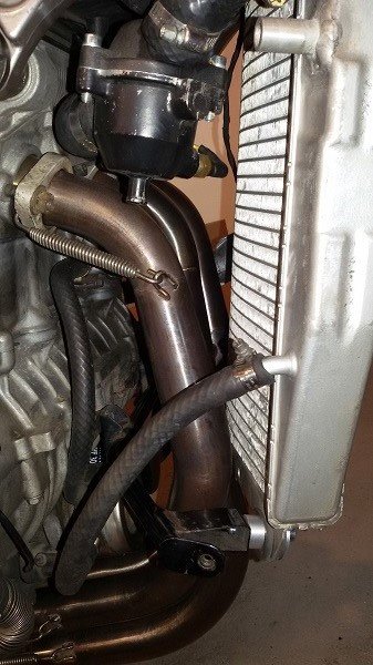

Die K hatte unter dem ganzen Dreck noch ein paar kleine Überraschungen versteckt.
Am Kühler wurde mal ein Rohr mit Gewinde angeschweißt.
Den Kühler musste ich mit Distanzhülsen vorverlegen.
Jeman hat mal eine Gewindehülse an den Kühler geschweißt.
Die Schwinge wurde umgeschweißt.
Die Schwinge wurde von einem der Vorbesitzer umgeschweißt.
Der alte Kettenschleifer war allerdings hinüber.
Daher musste ich einen Neuen aus S-Grün fertigen.

Die Hülse zwischen Motor und Rahmen (beim Anlasser) wurde erneuert/erleichtert und die Lichtmaschine wurde durch einen Deckel ersetzt.

Alu Kühlerhalter und Hülse

FCR überholen
FCR überholen
FCR überholen
FCR überholen
Dann kam der Schwierigste Teil. Die Adapterplatte zum Luftfiltergehäuse ist nirgends mehr zu bekommen...

Moped soweit zusammen, Flachschieber syncronisiert, ab auf den Prüfstand!
ZXR750J-L-Kopf-Akra-FCR138er
J-Motor, L-Kolben, L-Nockenwellen, L-Ventilfedern, L-CDI, Kopfbearbeitung, Akrapovic Komplettanlage, FCR39 (Originaldüsen)
Mit Schnorchel im Luftfilterkasten 135PS! (rote Linie)
Ohne Schnorchel viel zu Mager (blaue linie).
Also 150er Hauptdüsen verbaut die Nadel etwas höher und Ansaugschnorchel ins Regal...
Hammer! mit der etwas kürzeren Übersetzung macht sie im 1. Gang Männchen und im 2. und 3. tänzelt das Vorderad nur noch leicht über den Boden.
Voller Erfolg! :mrgreen:

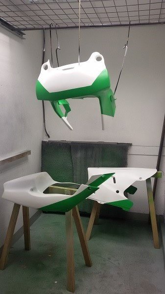

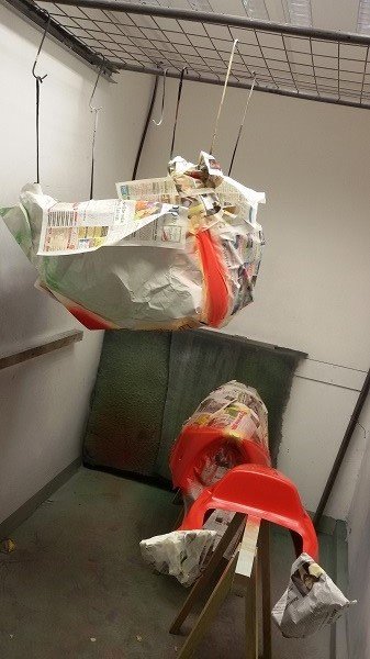

Nun musste noch ein angemessenes Kleid her.
Zum Glück haben wir im Mopedklub eine kleine Lackkabine.
Also bei Molotow ein paar Farbdosen bestellt und noch 2K-Klarlack aus dem Netz.
Und Klebeband! Wenn man billiges nimmt läuft der Lack unter und man darf die ganze Pampe nach dem Trocknen wieder runterschleifen...
Ist mir zum glück nur ZWEI mal passiert. :cry:
Also nochmal gutes Klebeband gekauft und los...
Und wenn sich der Füller nicht mit dem Altlack versteht sieht das Heck dann so aus...
Wiedermal viel Lehrgeld bezahlt.

Für die Lambda Anzeige musste ich noch einen verschließbaren Gewindestutzen in die Akra Anlage schweißen lassen.
Lambda Anzeige montiert

Bei der Glasfasermatte hat sich der Rahmen leider unangenehm stark aufgeheizt.
Sollte die Vergaser vor der Hitze schützen, Ist aber wieder rausgeflogen.
Glasfasermatte zur Wärmeabschirmung
