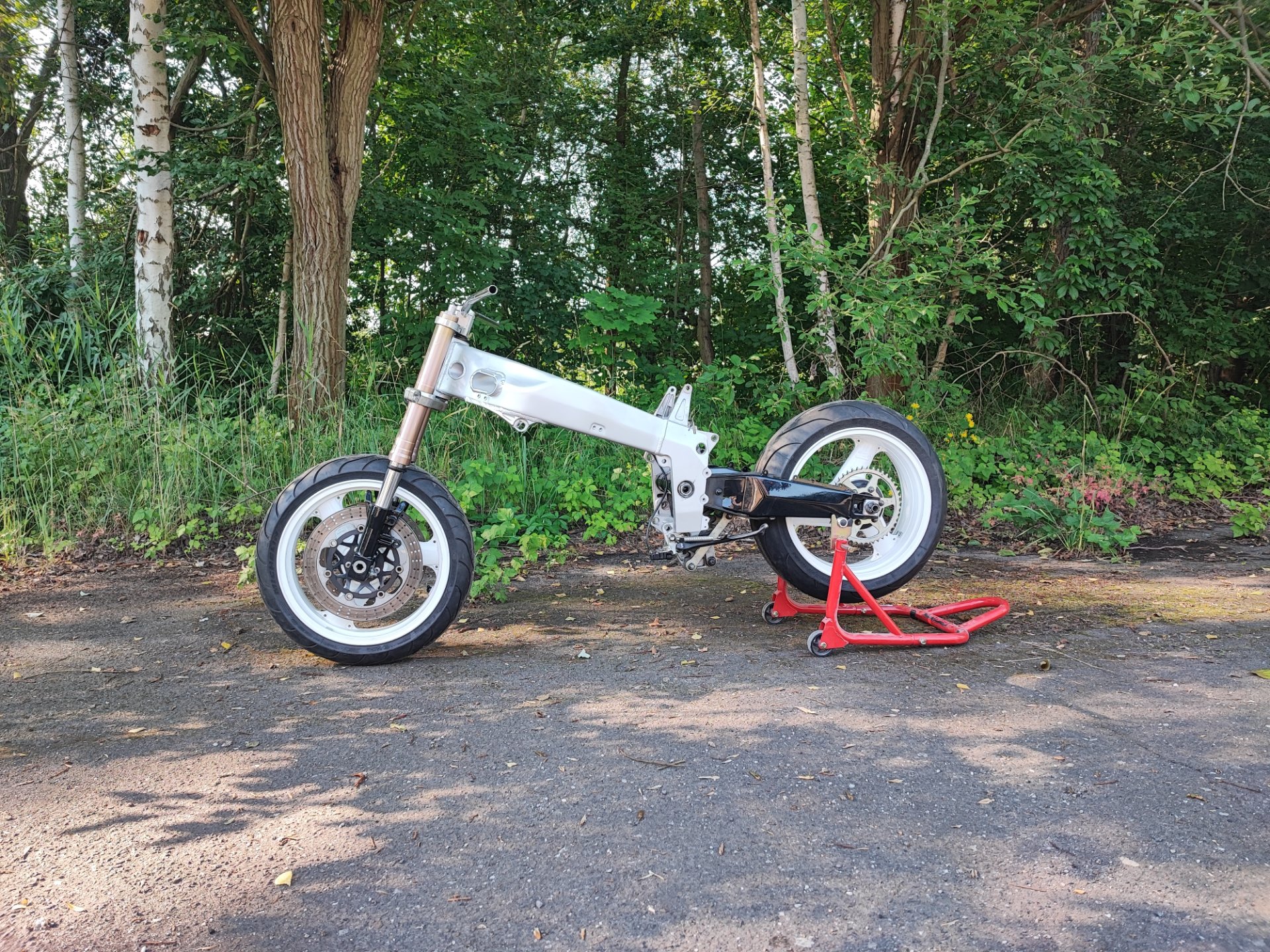

Ich möchte hier mein Projekt vorstellen und euch beim Aufbau des ganzen mitnehmen. Meine ZXR ist Baujahr 1994 und seit 2015 in meinem Besitz, kurz und knapp ...2015 gekauft zeitnah einen Motorschaden erlitten, AT Motor gekauft und eingebaut, Irgendwann Verkleidung abgebaut und bisschen auf Fighter umgebaut..irgendwann stand die Maschine zu meiner Schande in der Ecke..
Ich hatte immer mal zwischendrin Lust die Maschine zu bauen und wieder flott zu machen, so habe ich über Jahre verschiedene Teile gekauft... Egal ob neu oder gebraucht..
Stand 2025 bin ich 32 Jahre alt und reifer geworden...ich bin ein sehr großer Fan von Restomods geworden. Die Maschine wird wieder aufgebaut und mit einen paar Details verbessert
Ich bin gerne offen für Kritik und Vorschläge, anbei ein Bild vom Beginn des Umbaus

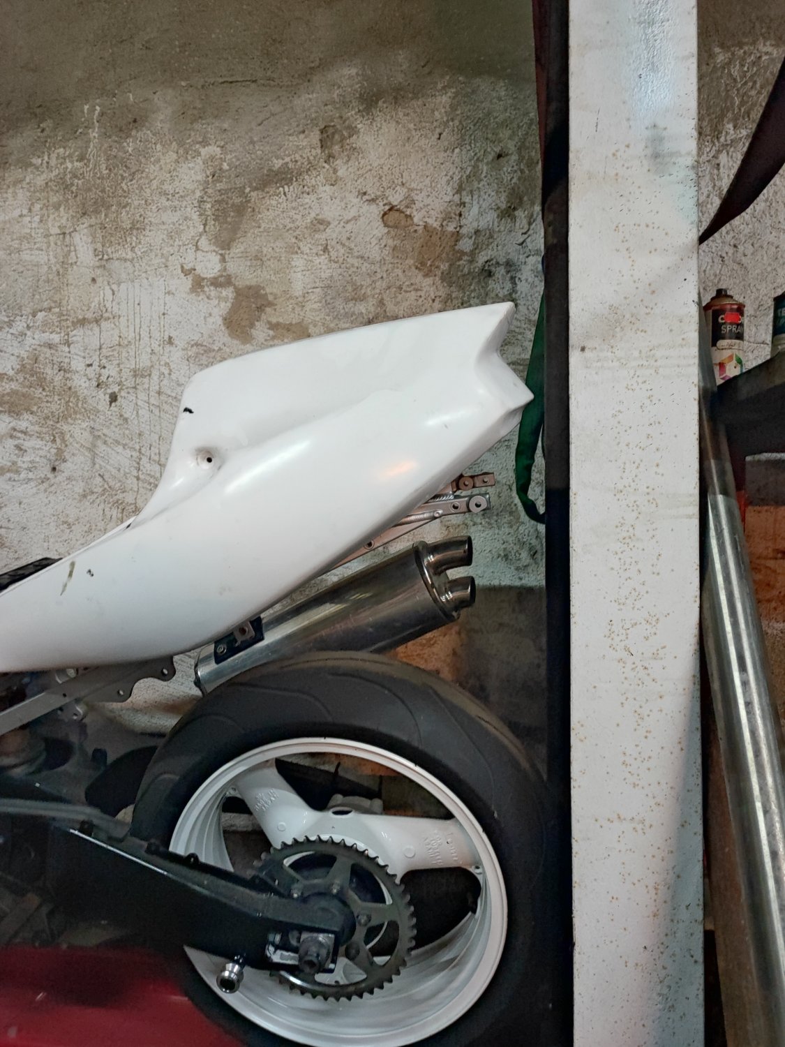

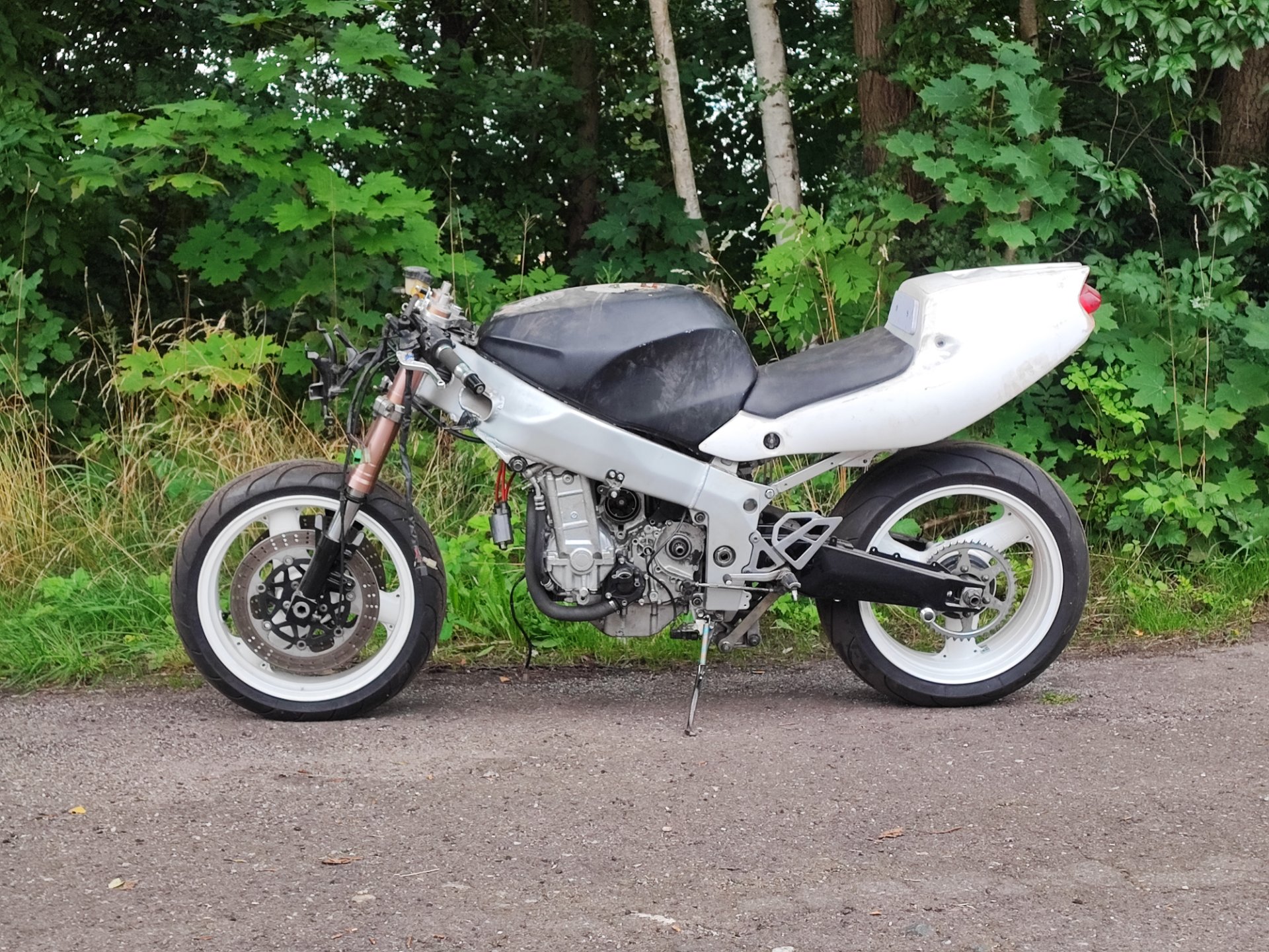

Weiter geht's, oben zu sehen hat mein Bike schon ein neues Lenkkopflager, Schwingenlager und Radlager
Felgen und Schwinge sind gepulvert und der Rahmen lackiert.
Ziel ist bei dem Bike eine Art Rennreplika für die Straße zu erschaffen, alles legal mit TÜV usw... Also hab ich erstmal ein Rennheck gekauft und angebaut welches natürlich mit dem Original Heckrahmen nicht passt.. man sieht deutlich den Überstand vom Heckrahmen

Wie legal willst Du mit dem Rennheck werden? Eintragung über Materialgutachten?

Ja genau, ich trage das Heck darüber ein...alles schon geklärt mit meinem TÜVerWalnussbaer hat geschrieben: ↑02 Okt 2025 11:57Wie legal willst Du mit dem Rennheck werden? Eintragung über Materialgutachten?

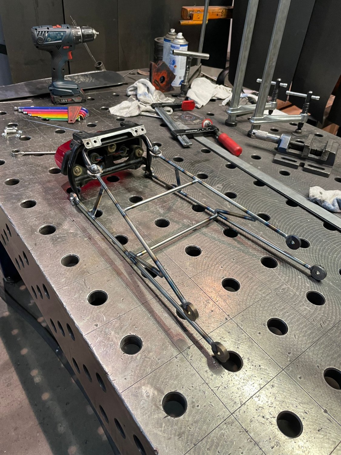

Guten Abend

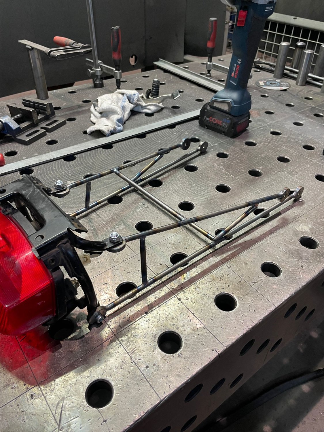

Weiter geht's mit dem Heck/Heckrahmen..
Meine Idee war der Neubau eines Heckrahmens der an dem originalen Hauptheckrahmen verschraubt wird und an welchem das originale Rücklicht verbaut wird sodass ich die Kombination aus Rennheck mit Rücklicht habe.
Ich wollte kein Zubehörrücklicht einlaminieren oder sonstiges da es die Optik/Linie komplett zerstören würde
Ich hab also einen Heckrahmen entworfen/ausgedacht und zusammen mit einem guten Freund, welcher zufällig Schweißer ist, umgesetzt..
Also alles Schweißarbeiten die hier beim Umbau zu sehen sind, sind nicht von mir
Re: Der Phönix aus der Asche
wieso nicht den originalen /zusätzlichen aus Alu kürzen bzw umschweißen?

Berechtigte FrageSuper Rider hat geschrieben: ↑04 Okt 2025 18:42wieso nicht den originalen /zusätzlichen aus Alu kürzen bzw umschweißen?
Hab meinen aus 2mm Alu gebaut, der muss ja nix halten beim Einmannheck.

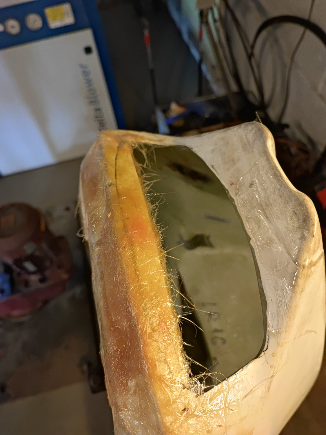

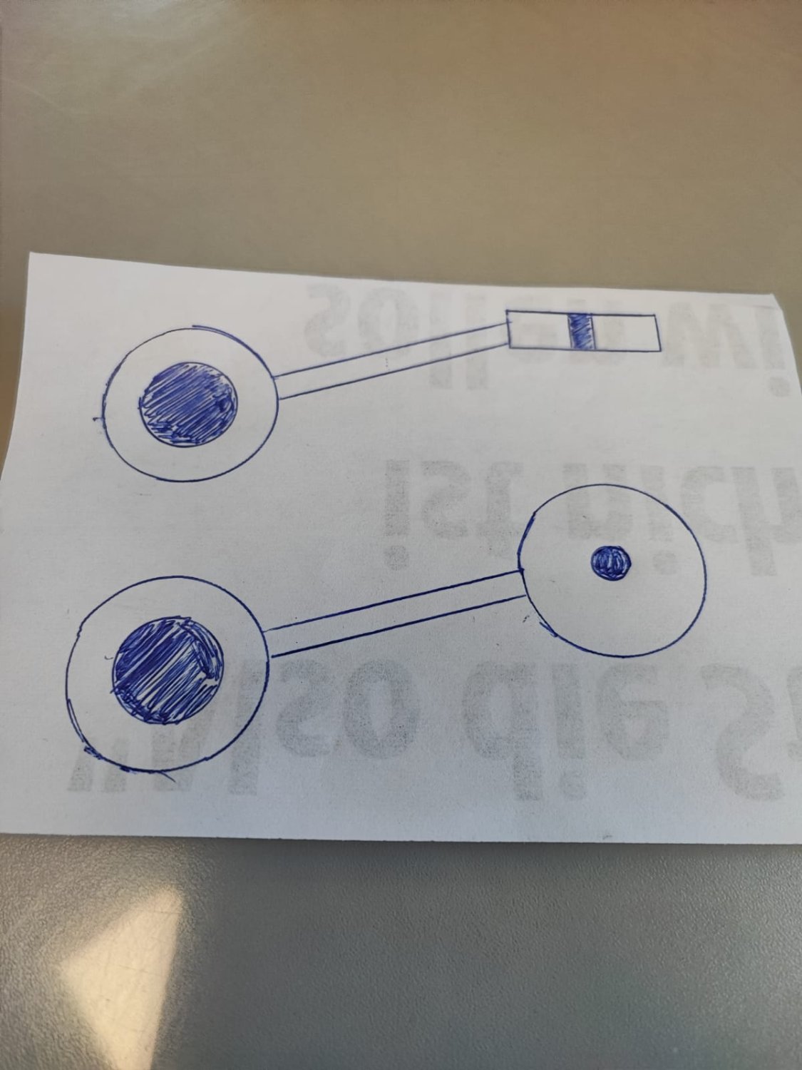

Guten Abend
Nachdem der Heckrahmen gebaut war und das GFK Heck angeschraubt, hab ich angefangen das Rücklicht auszuschneiden. Kein großes Hexenwerk, Schablone angefertigt angemalt und ausgesägt

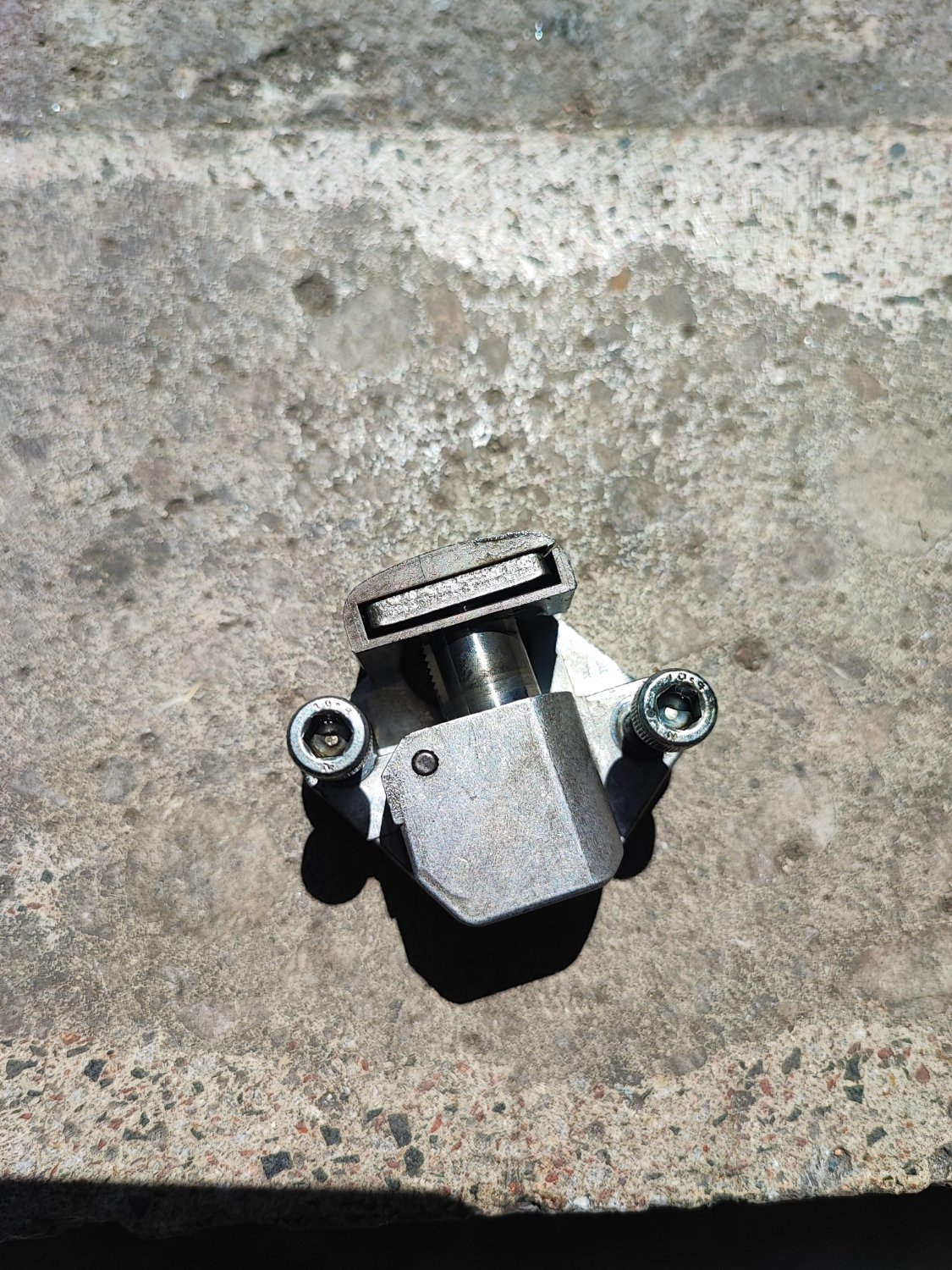

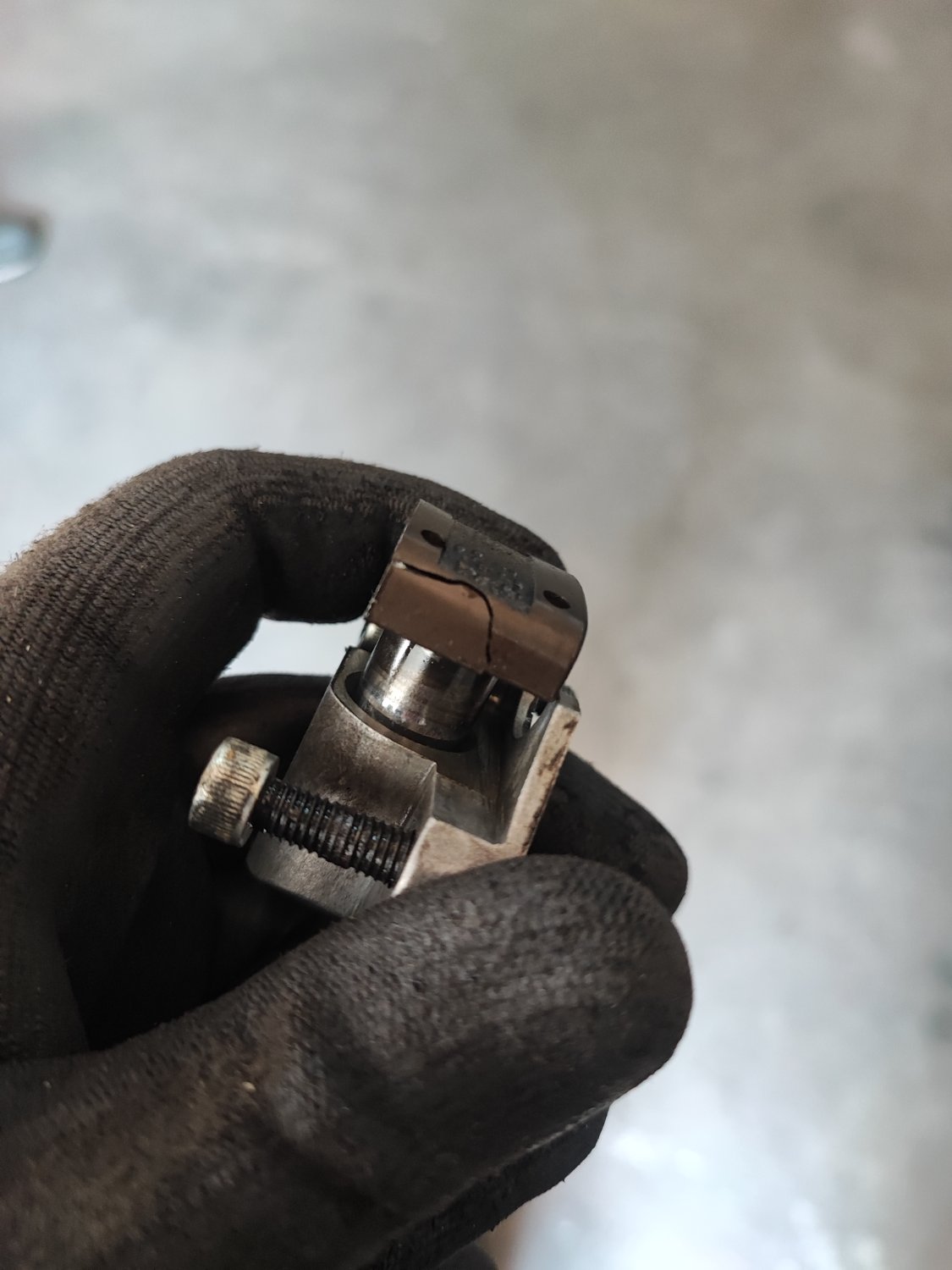

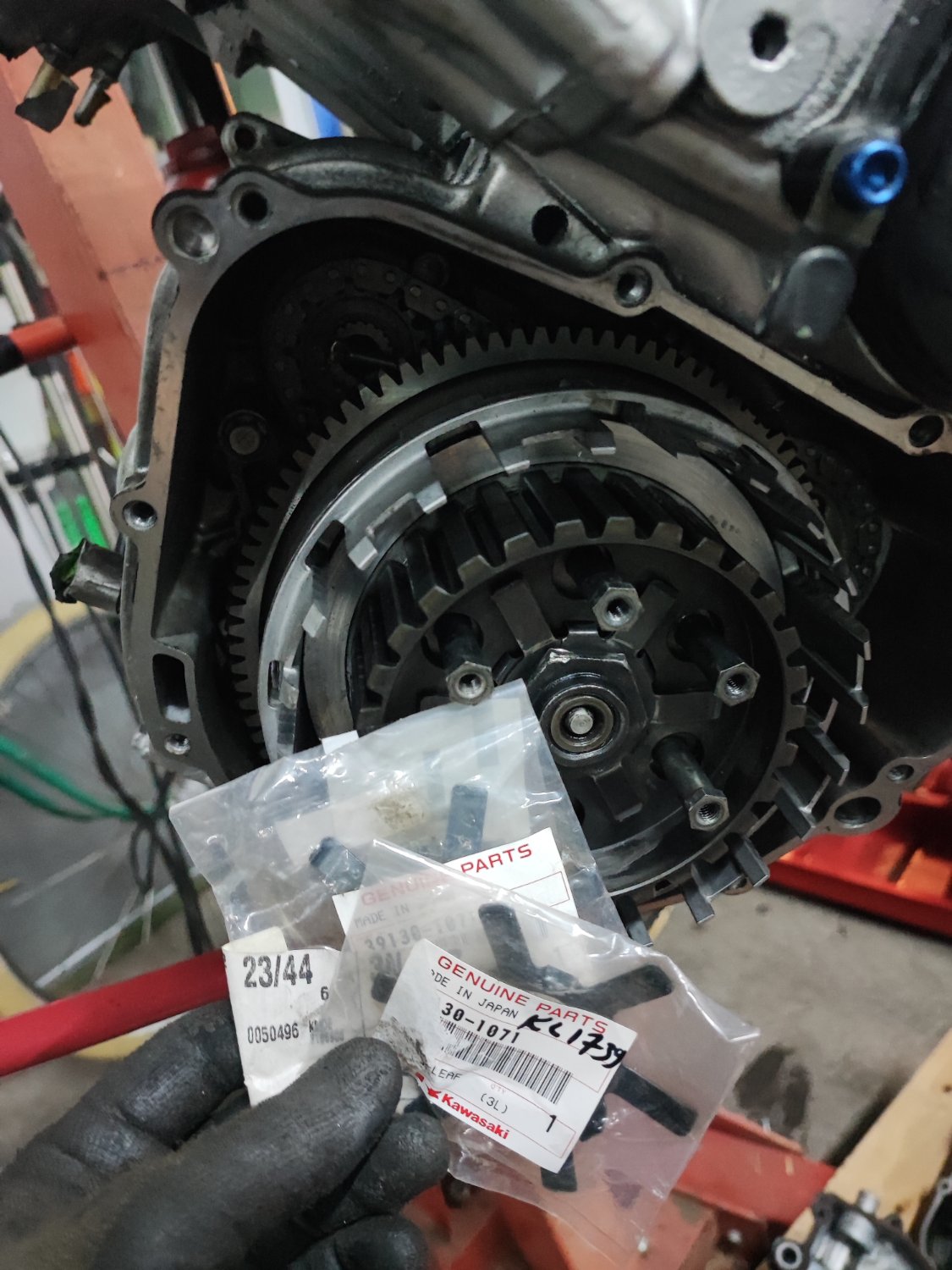

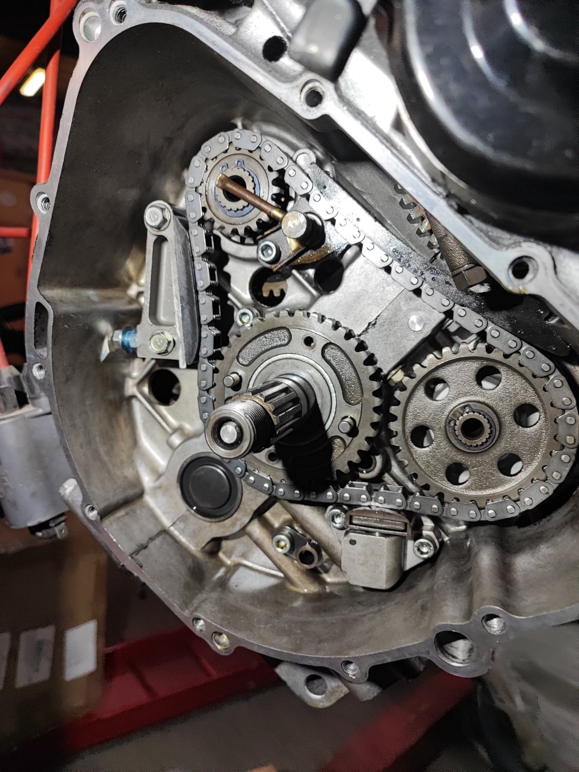

Nach dem öffnen der Ölwanne hab ich direkt mal mit der Kamera den ganzen Motor durchgeschaut ob ich irgendwelche auffälligen Stellen finde, war soweit alles ganz gut bis auf ein Bauteil was augenscheinlich einen Riss hatte und welches ich nicht zuordnen konnte.
Das Bauteil sitzt hinter der Kupplung also musst ich demzufolge die Kupplung auseinander bauen
Als ich dann sah was vor mir lag war ich erstmal ein bisschen genervt
es war der Lima Kettenspanner und der hatte auf der Druckplatte einen Riss..
Leider gab es das als Ersatzteil nirgends zu finden und auch keine Teilenummer ...oder ich war zu blöd es zu suchen.
Naja jedenfalls hab ich mir einen gebrauchten bestellt und zugleich noch die dazugehörige Kette neu gemacht...den Unterschied in der Spannung merkte man deutlich
- Beiträge: 3147
Das Teil ist der Spanner der Ölpumpen bzw. Anlasserkette.
https://www.ronayers.com/oemparts/p/kaw ... ioner-assy
https://www.google.com/search?sca_esv=8 ... 80&dpr=1.5

Danke Windy für die schnelle AntwortWindy-ZXR hat geschrieben: ↑17 Okt 2025 12:02Das Teil ist der Spanner der Ölpumpen bzw. Anlasserkette.

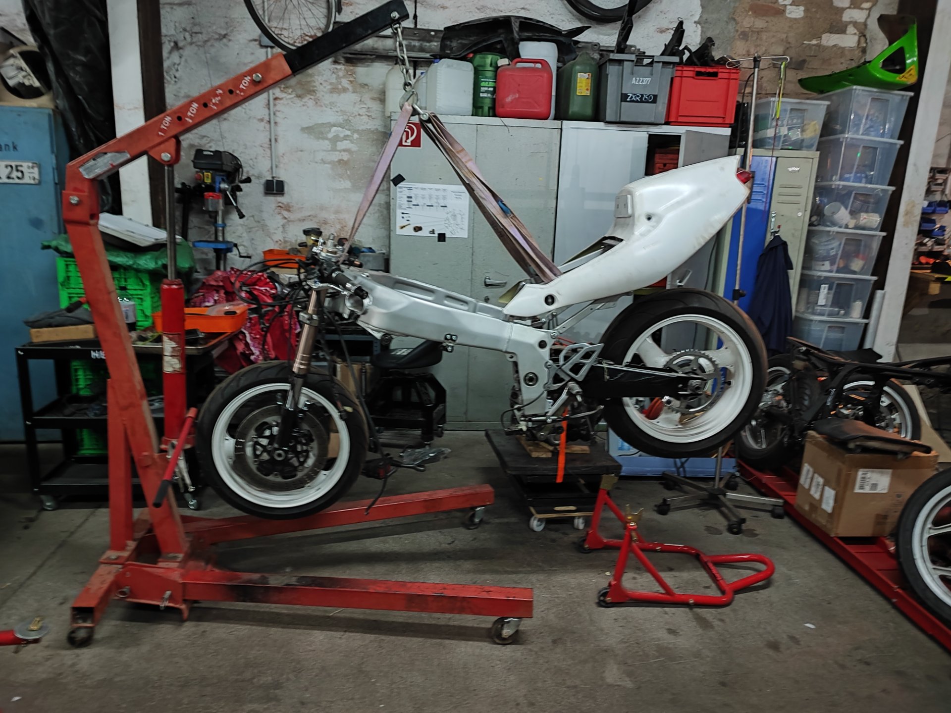

Ich hab derweil ein bisschen am Motor weitergemacht.
Die besagte Kette getauscht samt Spanner
Die Kupplung neu gemacht mit verstärkten Federn
Ölfilter gereinigt und neue Ölwannendichtung
Rundum alle Deckel neu abgedichtet
Ventilspiel kontrolliert und eingestellt
Neue Schrauben verbaut
Gewinde nachgeschnitten

- Beiträge: 3147
Soweit ich weiß, muß die immer neu sein....... ich schau aber nochmal nach.
Mach ich bei der ZX-10 auch immer neu.

- Beiträge: 3147
Mutter !
edit: Im Kawasaki Werkstatthandbuch Kapitel 5 Seite 11 steht "Die gebrauchte Kupplungsnabenmutter erneuern"
Ja genau Mutter, meine ich ja
Die Mutter habe ich derweile neu gemacht und die Kupplung neu abgedichtet.
Wasserpumpengehäuse und umliegende Anbauteilen wurden selbstredend auch neu gemacht
Mittlerweile war der Motor bereit für die Hochzeit mit dem Rahmen
