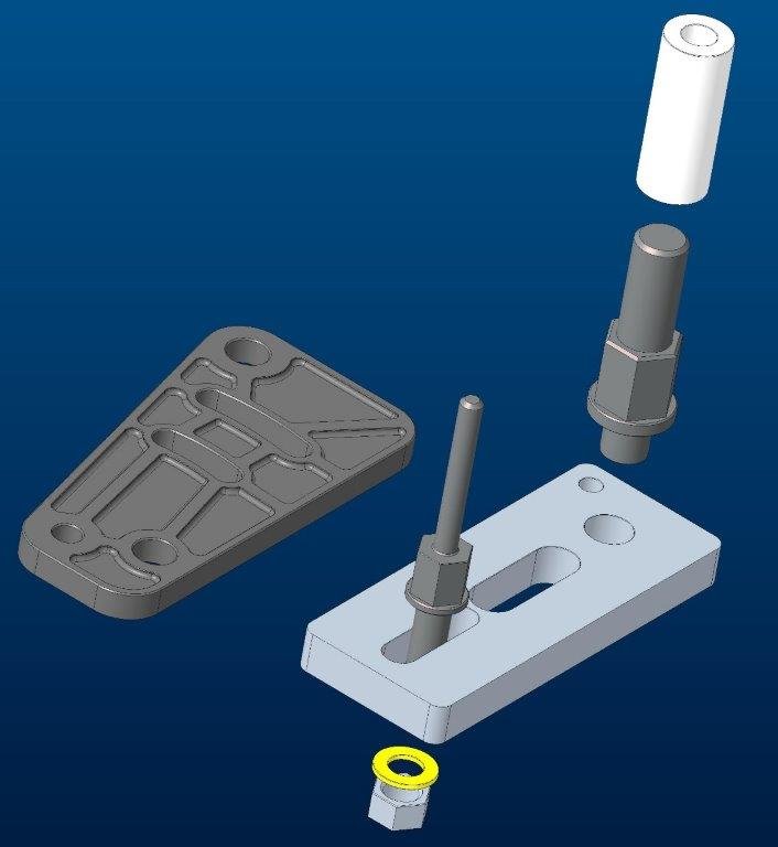

das war 2014....
dann die neue

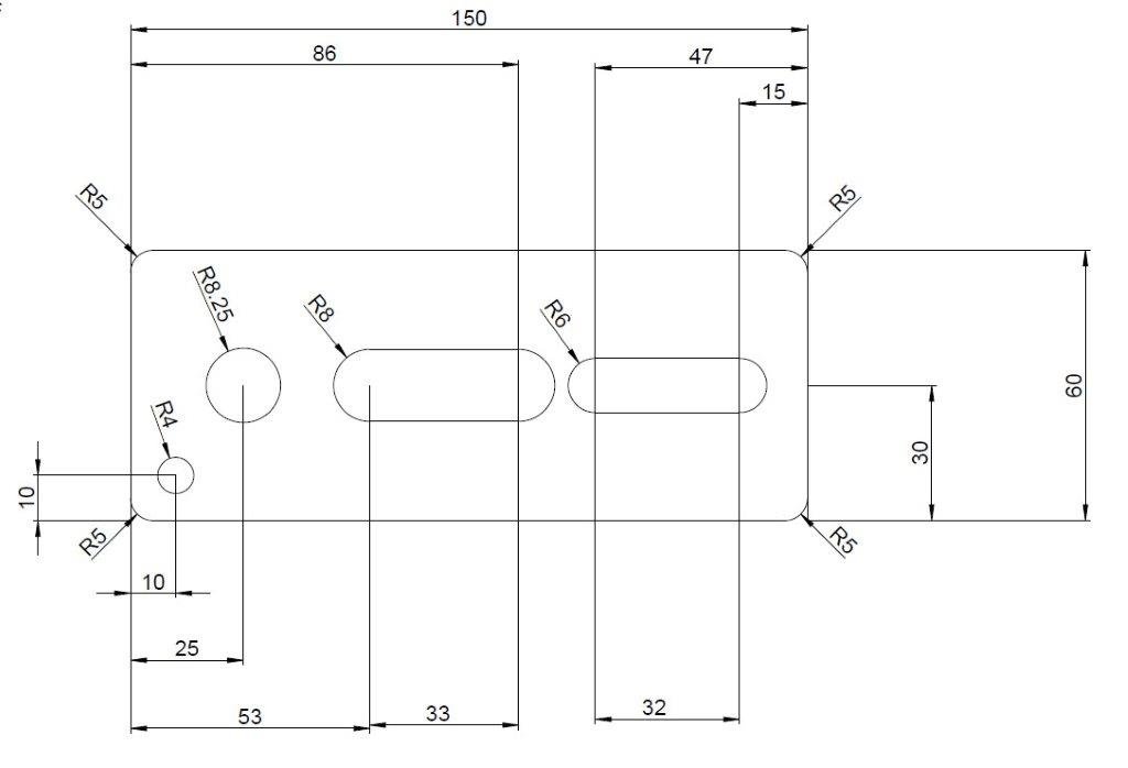

und das .pdf der zeichnung-alt
Platte-07052023.pdf
(31.44 KiB) 16761-mal heruntergeladen

alles klar, vielen dank, alle Fälle ganz anders wie das was ich hier hab....Bilder und Maße von meiner Platte folgen

Ich hab mir letztes jahr einen von Move bestellt (für meine J),
vorher mit maßen angefragt ob die Adaptierung der ZX7R passen könnte die sie im Programm haben.
Haben mir dann die Platte geschickt zum ausprobieren, passt fast. die Abstände sind alle i.o. nur ist bei der ZX7R die Verkleidung wohl anders geschnitten, an der Platte musste dann ein Ausschnitt gemacht werden.
Hat Move auch gemacht, grad geschaut, auf der homepage ham se die noch nicht, aber machbar ist es.
Bin zufrieden mit dem Ding.
