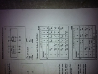

Habe dann mal laut Werstatthandbuch die CDI geprüft und festgestellt das da einige Werte nicht hinhauen, darauf hin woltte ich ne andere CDI probieren und siehe da die zeigt die gleichen Werte.
Kann mal bitte jemand der ne einwandfreie funktionierende J hat die Werte aus dem Werkstatthandbuch (siehe Anhang) mit seinen vergleichen und mir ma ne info geben ob seine hinhauen? Mich interesiert vorallem PIN 1 und PIN 4, die sind bei nämlich alle egal welche Richtung undendlich.

- Tabelle Werkstatthanbuch
- Foto.jpg (27.57 KiB) 1347 mal betrachtet

Genau das hatte ich auch. CDI getauscht und weg war das Problem. Zwar hatte ich beide CDI (die defekte als auch das Ersatzteil) gemäß den Vorgaben des WHB gemessen, aber so richtig passten die Ergebnisse bei beiden nicht zusammen. Deswegen: CDI tauschen und fertig.

Diese Werte zeigen nur an, wenn z.B. ein Endstufentransistor durchgebrannt ist. Die meisten Fehler sind so nicht erkennbar. Mit dem Oszilloskop ist jedoch genau feststellbar, ob die CDI die Spulen korrekt ansteuert.

habe einfach mal die zündspulen und cdi getauscht, fehler ist weg trotz gleicher werte
