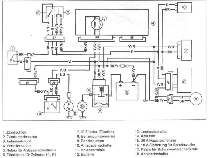

Habe meine Karre (ZXR 750 L, Bj. 93) soweit wieder zusammen gebaut und nun den Kabelbaum wieder angebracht. Bei Drücken auf den Anlasserknopf tut sich gar nichts. Auch kein Klackern des Relais.
Batterie ist in Ordnung, da sie orgelt, wenn ich das Anlasserrelais überbrücke.
Habe nun mal die mir wichtig erscheinenden Kabel durchgemessen. Das Kabel mit "rot" umrandet (schwarz-rot im Schaltplan) hat 12 V bei Drücken des Anlasserknopfes bis zur Junction-Box. Danach sollte meines Wissens nach, das mit "blau" gekennzeichnete Kabel (gelb-rot im Schaltplan) auch 12 V haben und somit das Anlasserrelais öffnen, um die 100 A frei zugeben. Allerdings sind die 12 V nur bis zur Junction-Box vorhanden, das "blau" markierte Kabel hat aber keine 12 V. Alles Sicherungen darin sind heile und auch eine 2. Junction-Box zeigt genau den Gleichen Fehler. Gibt es noch weitere Stromkreisläufe, die geöffnet werden müssen, damit das funktioniert??
Der Rest der Elektronik funktioniert KOMPLETT... Alles so, wie es sein soll. Nur zum Starten bring ich das Ding nicht.

So..
hab mal geguckt: Von der Schaltereinheit geht ein Kabelstrang ins grüne Gehäuse --> Dort werden 12 V weiter gegeben an das braune Kabel, welches auf der anderen Grün-Gehäuse-Seite sitzt. Ist das schon mal richtig?
Am Starterrelais sitzen auf dem weißen Kabel 12 V. Sonst ist auf keinem Kabel dort Strom. Was kann ich als nächstes messen, um zu brauchbaren Aussagen zu kommen und das heir zu posten?
Ich habe sonst alles verkabelt (Blinker, Licht, Tacho etc. und alles funktioniert einwandfrei...
Danke für eure Tipps

Frank
Re: Elektrik zum Motor hin tot
Beitrag von Frank »
Basierend auf Schaltplan J:
-Das dünne Kabel BK/Y am Relais muss Massepotential haben. Test mit 21W Lampe nach Batterieplus.
Das dünne Kabel Y/R am Relais muss bei eingeschalteter Zündung und gedrücktem Stertknopf +12V führen (Weiß laut Schaltplan). Test: von diesem Kabel über 21W Glühlampe nach Masse. Ist Spannung da, Relais ersetzen.
Fehlt die Spannung +12V, am Klemmenkasten BK/R mit Prüflampe gegen Masse testen. Fehlt die Spannung, Run/Stop-Schalter und Kabelverbindungen zum Lenker prüfen (Kabelbruch oder oxydierter Stecker unter Tank).
Sind die 12V da, Neutralschalter prüfen. Leuchtet die grüne Lampe bei Gang in Position Neutral?
Hirngreifer
Beitrag von Hirngreifer »
Oh Mann.. Ich mags ja gar nicht posten.. Das Massekabel vom Seitenständer wars. :roll: :oops: Obwohl ich den mit Plus der Batterie am Anfang gechekt hab, gab es keine Masse. Zündung, Sicherungskasten und CDI komplett auseinandergenommen und durchgemessen.. Eine mühsame Arbeit, aber alles heile.. Und dann nochmal alle Massekabel durch und siehe da.. :?
