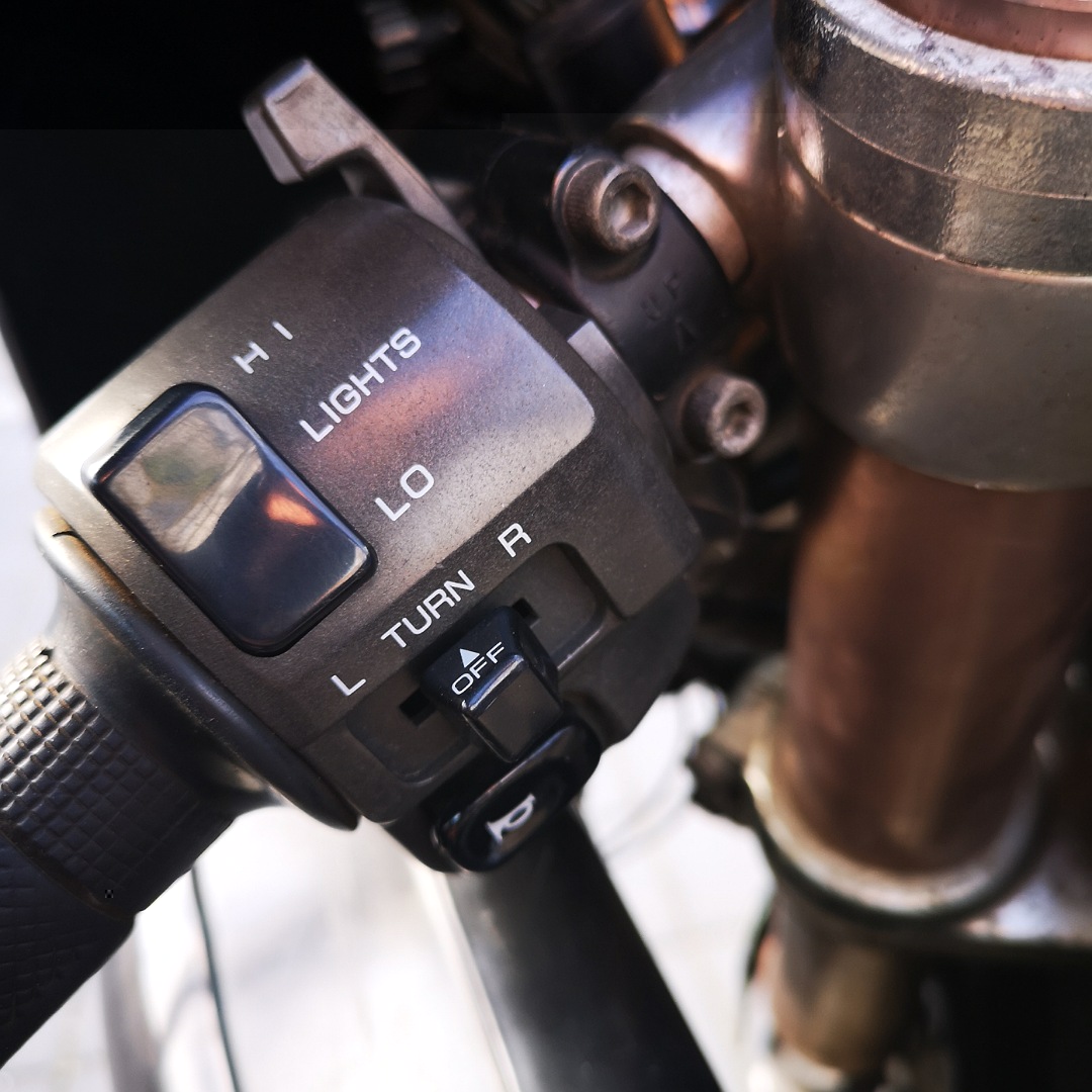

Beiträge: 3129
Re: Scheinwerfer zxr750 l
stell mal ein foto deiner linken schaltereinheit ein. ich hab da eine vermutung.

icebox2004
Beiträge: 33
Registriert: 23 Dez 2019 23:33
Beitrag von icebox2004 »
Das ist einmal die linke einheit
