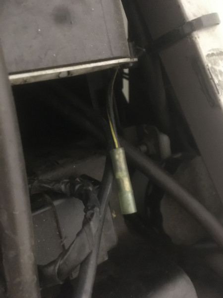

Danke auch an Buelltreiber! Am Minuspol habe ich nur ein Kabel angelegt. Ein zweites habe ich nicht gesehen.
Hast Du zufällig ein Foto davon wie das aussehen soll?
danke Windy für den Tipp. Ausprobiert. Hilft leider nicht. Aber ist echt ziemlich dick gewesen die schicht.
Re: Startet nicht
hab jetzt nur ein foto von der gegenseite.....schwaz/gelb muss es sein
