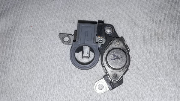

Spannungsregler getauscht, Problem blieb bestehen. Batterie getauscht, Problem erstmal weg. Beides LiFePo4 Batterien

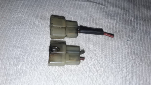

Habe außerdem am Limastecker anfangende Verschmorung entdeckt. Bei meinem Austausch B Motor war der Stecker auf derselben Leitung schon durchgeschmort.

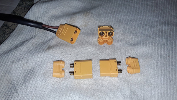

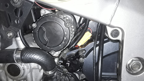

Limastecker: am Kabelbaum und an allen Motoren gegen xt90 Stecker getauscht. Die sind für Modellbauakkus gedacht. Ähnliche Spannung aber höhere Ströme. 90A Dauer und 120A Spitzenstrom. Werden angelötet. 3 Paar ca 12€.
Bei der Gelegenheit den Kabelbaum mit 2,5mm^2 Silikonkabel etwas verlängert. Stecker so von außen erreichbar und Lima ohne Tank- und Luftfilterkastendemontage wechselbar

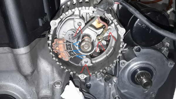

Spannungsregler: ist leicht austauschbar. Nur der Limadeckel ab und 4 Schrauben(rot). Dabei kann man gleich die Schleifkohlen auf Länge prüfen und bei Bedarf die Wicklungen messen(blau).
