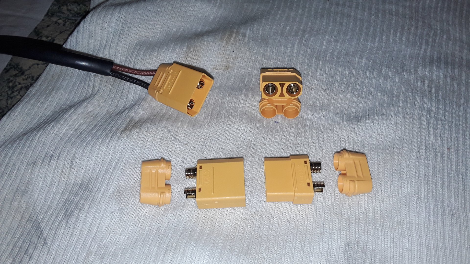

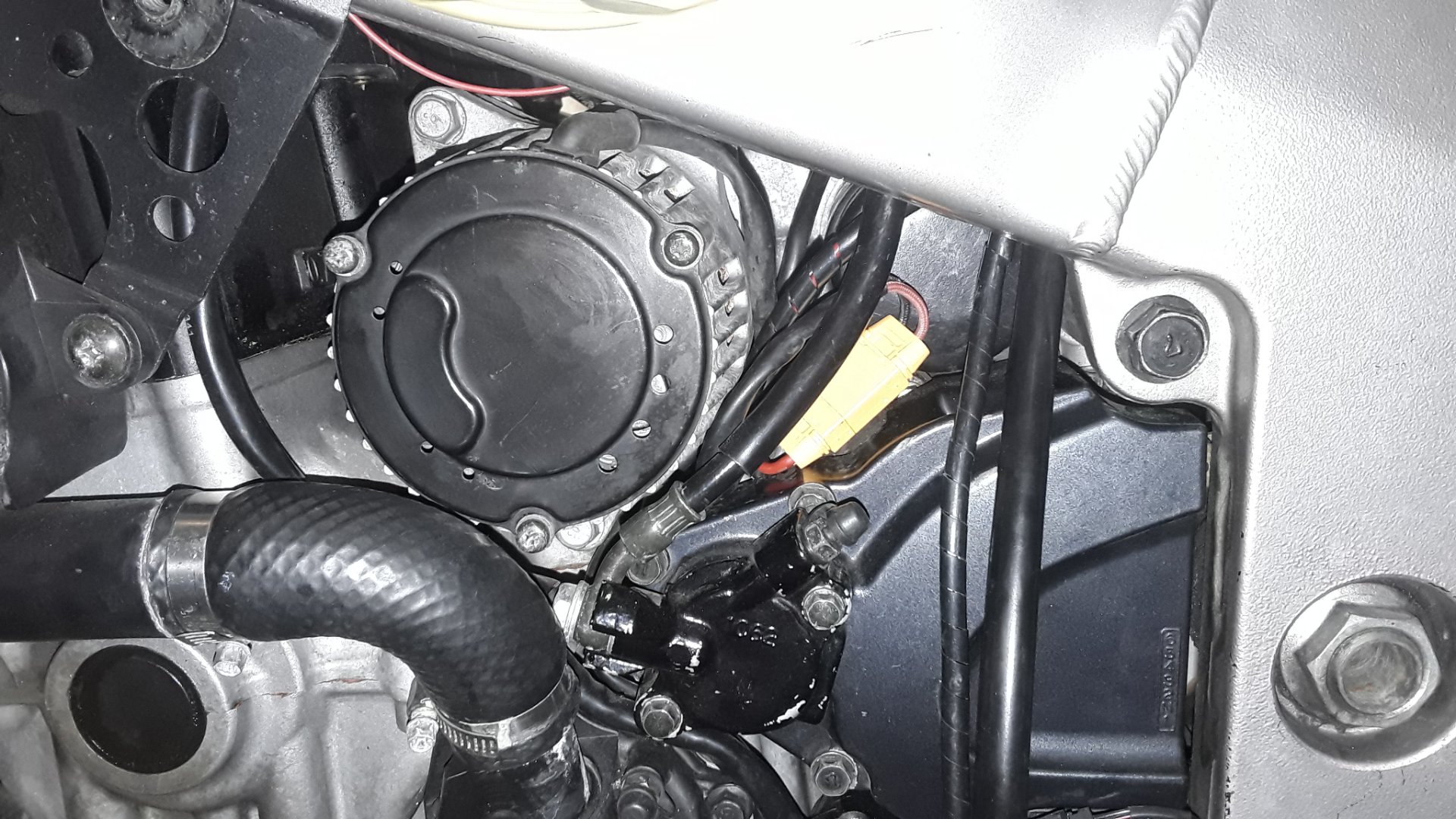

Limastecker: am Kabelbaum und an allen Motoren gegen xt90 Stecker getauscht. Die sind für Modellbauakkus gedacht. Ähnliche Spannung aber höhere Ströme. 90A Dauer und 120A Spitzenstrom. Werden angelötet. 3 Paar ca 12€.
Bei der Gelegenheit den Kabelbaum mit 2,5mm^2 Silikonkabel etwas verlängert. Stecker so von außen erreichbar und Lima ohne Tank- und Luftfilterkastendemontage wechselbar

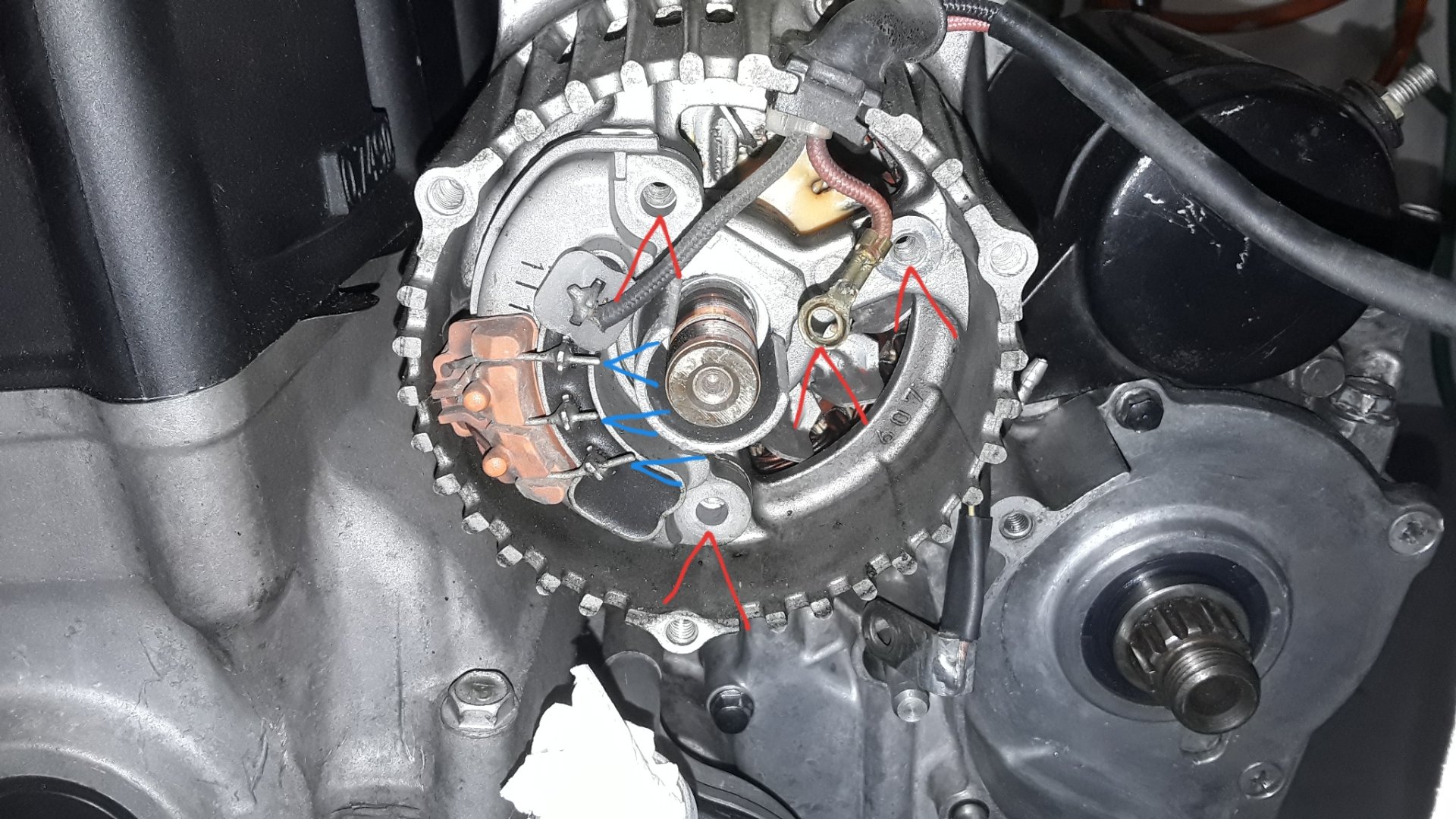

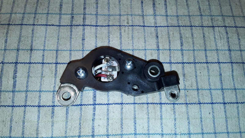

Spannungsregler: ist leicht austauschbar. Nur der Limadeckel ab und 4 Schrauben(rot). Dabei kann man gleich die Schleifkohlen auf Länge prüfen und bei Bedarf die Wicklungen messen(blau).

Ok das ganze war eine lange Geschichte, daher kurz zusammengefasst und der letzte Stand:
2 verschiedene lifepo4 Batterien, eine original für Motorrad mit erneuerten Zellen (lithiumwerks a123 in 4s2p), eine komplett neu gemacht mit denselben Zellen und Universal bms Elektronik.
Erste ca 2 Jahre sehr gut. Beim Wechsel auf die 2. nach kurzer Zeit Probleme mit dem Quickshifter, Startverhalten langsam schlechter. Messungen ergaben sobald die Batterie voll geladen war (durch die Lima) immer wieder Überspannungen im System bis zu 17+V, siehe dieser Thread.
Lima Spannungsregler gegen 2 andere originale getauscht, kein Unterschied. Bms gegen typanderes getauscht. Keine Verbesserung.
Mit Batterie 1 keine Überspannung messbar.
Startverhalten wurde aber auch damit trotzdem wieder schlechter.
Jetziger Stand

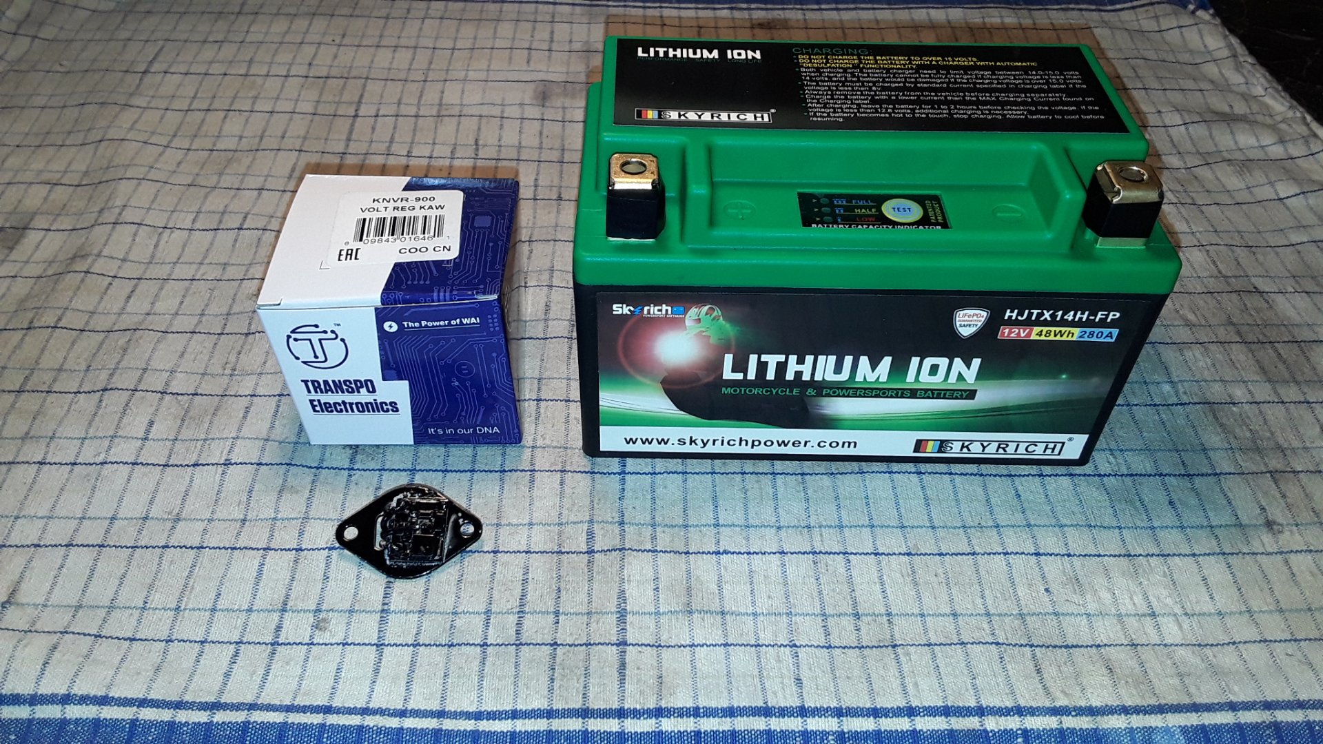

Neue fertige Lifepo4 Batterie und modernerer Spannungsregler.
Erkenntnisse:
Selbstbau lohnt sich nicht mehr. Die Zellen sind fast 4x teurer mittlerweile und somit fast genau so teuer wie eine günstige Li Batterie.
Viele Li Batterien kommen anscheinend mit dem original Spannungsregler nicht klar, oder umgekehrt, wie hier im Thread schon erwähnt. Das muss nicht sofort zu Problemen führen wie der Überspannung. Es kann anscheinend durch schlechtes Ladeverhalten einfach vorzeitig die Leistung vermindern.

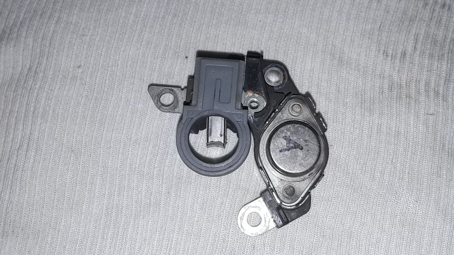

Bei dem Regler geht der Preis im Netz von um 20€ bis über 100€. Bei teilweise gleichen Bildern. Unmöglich zu sagen ob alle gleich sind.
Der Einbau ist mit Löterfahrung kein Problem.

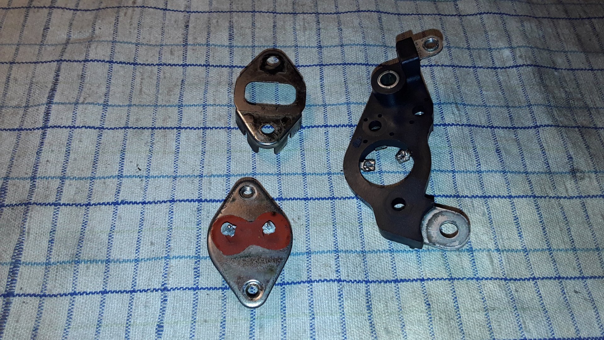

Oben neu, unten noch original
Original ausgelötet

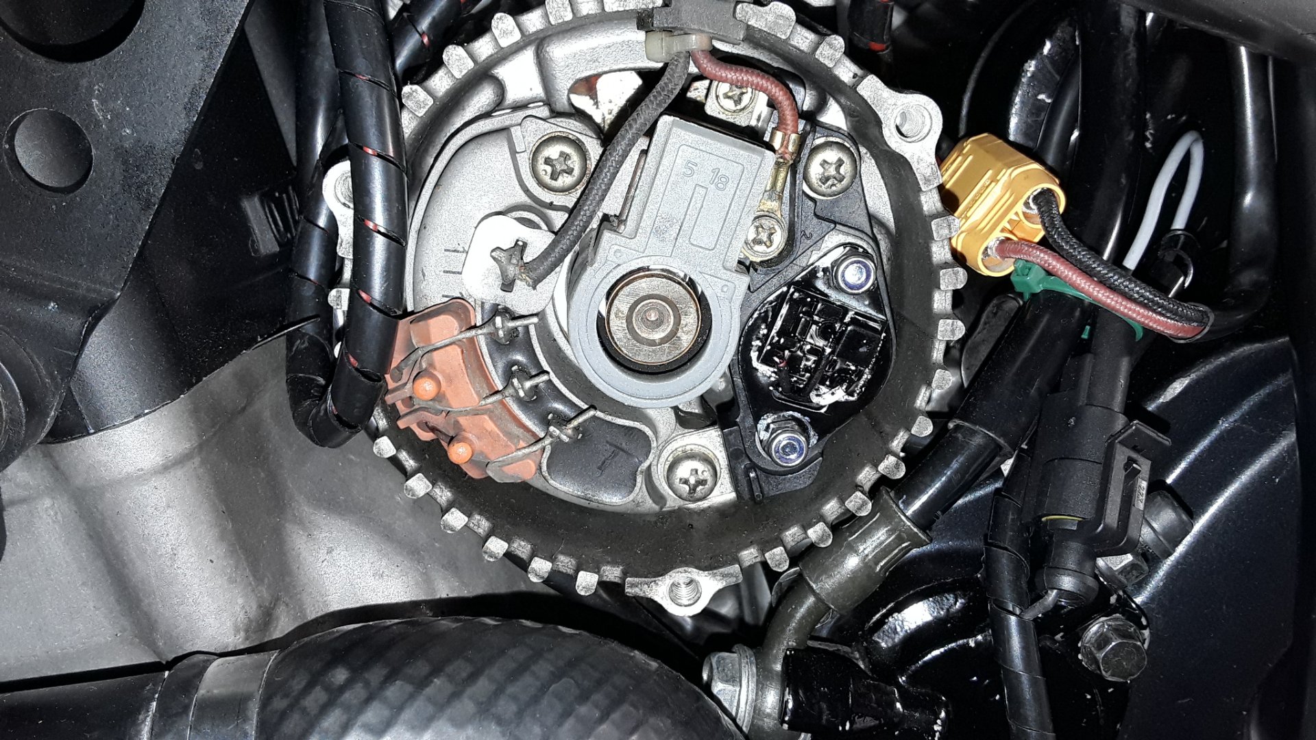

Neu eingelötet und verschraubt
Eingebaut
Bei dem neuen Regler wurde mir versichert alle Probleme zu lösen. Seit ca 500km damit sind das Startverhalten und die messbare Spannung unauffällig. Genaueres ist erst in ca 2jahren zu sagen.
