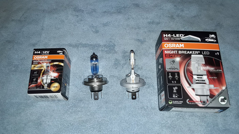

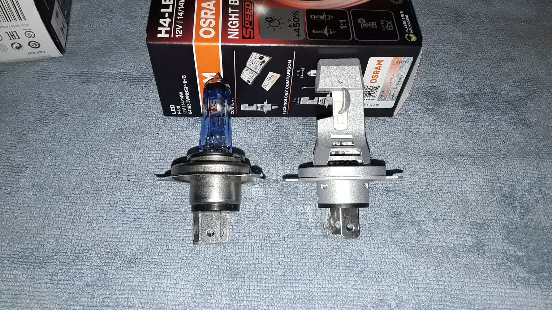

H4-LED Osram Nightbreaker Speed
Led H4 (H7 wohl auch) haben mittlerweile die gleiche Baugröße wie die alten Glühlampen
Passen daher 1 zu 1
Trotzdem mit integriertem Lüfter
Gilt wahrscheinlich auch für die Philips Ultinon
P21 5W LED Rück- und Bremslicht auch 1:1 tauschbar
14W ersetzen 55W
