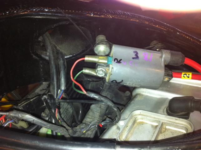

ich habe nun mal die zündkabel durch neue ersetzt,und siehe da,sie läuft auf allen 4 pötten,wenn auch sehr unsauber.
Durch den Krümmertest habe ich geprüft ob alle 4 orgeln,wobei mir aufgefallen ist dass mal der 1 knackeheiß war und dafür der 4 "lauwarm" und umgekehrt,nach dem laufenlassen hab ich mir mal die kerzen angeguckt wobei alle tiefschwarz waren,also ne zu fette verbrennung.Ich sollte noch erwähnen dass die Vergaser nicht synchronisiert sind,aber dadurch kann das doch nicht sein dass die beiden Pötte sich quasi abwechseln? oder sind das normale Toleranzen bei solchen Verbrennungen?
ich bin immernoch der meinung dass mein funke viiiel zu schwach ist,grade zu mikrig,aber ich kann euch das ja schlecht erklären :D,wie sieht das denn bei euch aus,kommt bei euch son richtig satter funke raus,der auch kräftig leuchtet?
wenn ja,was kann kaputt sein,oder beschädigt dass nur noch so wenig spannung an den kerzen ankommt?an allen 4 ist der Funke eigentlich gleich "stark".
kann es theoretisch sein,dass die spulenanschlüsse falsch gesteckt sind und die spannung so zuerst in die falsche wicklung geht? :-S (Siehe Spulenbilder)
was würde denn passieren wenn man die Kabel vertauscht?

Spule 1/4
Spule 1/4
Spule 2/3
Spule 2/3

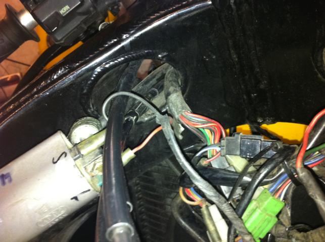

Also,die Ursache scheint gefunden zu sein,ich hab dann doch mal ein paar elektrikteile durchgemessen wobei ich festgestellt habe dass die spule fürn 1 und 4 pott nur 6v bekommt ,die andere 14,also gehe ich dann mal davon aus dass die CDI einen weghat,hat einer vllt noch eine günstig abzugeben?

Hast die Kabel von der CDI zur Spule mal gemessen? Am besten unter Last, also Spannungsverlust in den Leitungen.
Oder kommt direkt aus der CDI nur 6V?

ja also lima hab ich gemessen,die bringt ihre 14 volt,bei der cdi hab ich ich das messgerät einfach mal so überall reingesteckt und hatte ein paar mal die batteriespannung,dann einmal die 14 volt,und ich am 4 oder 6 poligen stecker? alsoder kleinere von beiden,da hab ich dann die 6 volt gemessen.
ich hab auch schon öfter von gehört dass der impulsgeber was damit zu tun haben könnte,das kann ich mit aber bei bestem willen nicht vostellen,also geh ich mal von aus dass die cdi ne macke hat.ich will aber eigentlich keine 80€ auf verdacht ausgeben,aber mir bleibt wohl nichts anderes übrig :D

und dreh mal die zweite Zuendspulenbefestigungsschraube wieder rein,
rechte Spule direckt ueber Kerzenstecker Zyl4.
Die Spule bekommt ueber dies Punkte Masse,
nicht dass es alles nur an einer fehlenden Schraube gelegen hat.

die spulen bekommen ihre masse doch nur durch die kabel,normalerweise werden die spulen doch in sone gummibuchsen reingeschraubt die in der halterung drinne stecken,also keinen kontakt zur motorradmasse
