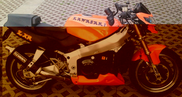

joe-black hat geschrieben:Hi OLE ,ich habe auch diesen Tacho ,habe ihn gerade gestern an meine J gebaut .
Ich muss vorn weg sagen das ich KFZ-Elektriker bin,aber trotzdem habe ich das Problem das er nach dem einschalten der Zündung alles einschaltet was muss :wink: DANN ABER nach dem Zündung ausschalten die Öldruckkontrolle AN bleibt und nicht mehr ausgeht solange bis ich die permanente Plusversorgung trenne.
Wenn ich dann Plus wieder anklemme ist sie aus und dann geht sie bei Zündung wieder an und nicht wieder aus ...bla bla
Ich weiß noch nicht woran das liegt ,hab schon ne Anfrage an KOSO gestellt ,falls du andere Erfahrungen machst oder jemand hier was weiß meldet euch mal bei mir.
Ansonsten cooles Teil,geil klein,bei jedem Start macht er nen Selbsttest und alle Kontrollen sind dabei :prost:
MfG Thomas
Also ich hab jetzt die erste Probefahrt gemacht und muss witziger Weise feststellen das die Ölkontrolle halt aus geht wie sie soll sobald Öldruck da ist und nach kurzer Fahrt nicht wieder an geht, wenn ich die Zündung aus mache ist sie dann also aus.
Nur wenn ich Zündung so an mache und wieder aus ohne zu starten,dann bleibt sie halt an.
Seltsam,na hoffentlich geht sie an falls wärend der Fahrt mal der Öldruck weg gehen sollt :oops: nicht das ich es erst am lauten Quietschen höre das die Schmierung versagt :clown: :clown: :clown:
Hier nur mal ein kleiner Vorgeschmack zum fast fertigen Umbau,ein zwei Sachen fehlen noch,bzw. werden noch geändert/verbessert :respekt:
