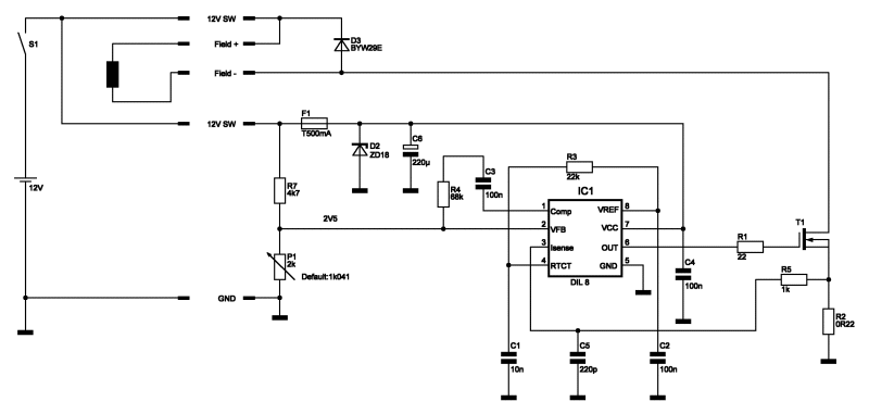

Ich hab mal einen frei einstellbaren Regler auf einer kleinen Platine aufgebaut und auf dem SWE getestet. Der müsste außerhalb der Lima installiert werden, z.B. in einem kleinen Platikkästchen. Wenn ihn jemand nachbauen möchte, kann ich den Schaltplan und das Layout hier einstellen.
Re: Was haltet ihr vo LIFePo4 Batterien ??
Ja, möchte jemand
Das Testmuster müsste auch noch irgendwo hier herumliegen.
- Reglerlay.gif (70.17 KiB) 1607 mal betrachtet
- regler.GIF (15.6 KiB) 1607 mal betrachtet

Danke schon mal für den Schaltplan, ich würde das Ding auch gern nachbaun. Mein Problem is jetzt aber ehrlich gesagt, dass ich den Plan nicht komplett raff.
Ersetzt der Eigenbau-Regler eigentlich das Teil mit dem Kühlkörper (ich geh mal davon aus, dass das der Originalregler ist) oder kommt der zusätzlich dazu?
