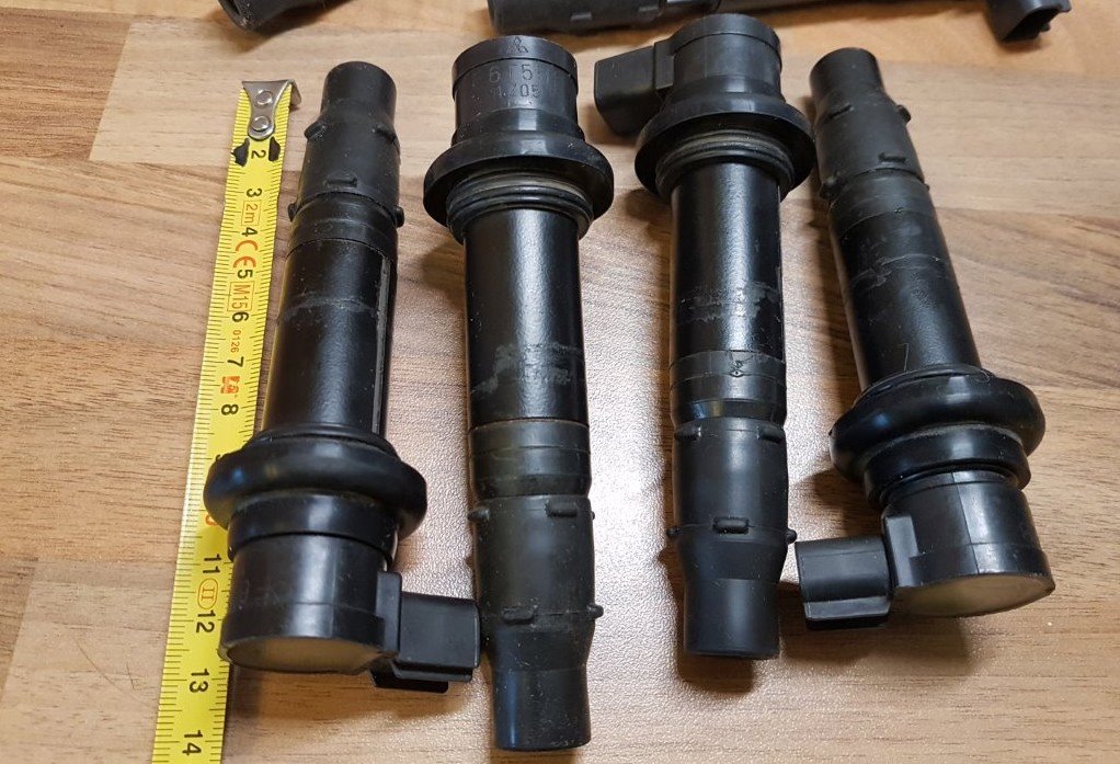

Gerne. Was sind es für welche? Foto? Maße?

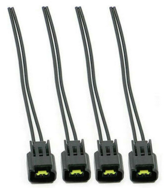

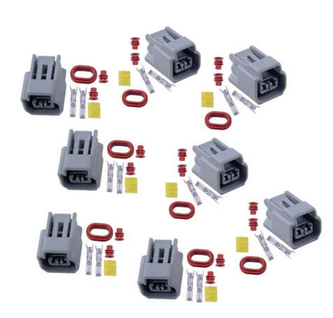

Buelltreiber
Beiträge: 188
Re: Baulängen Kerzenstecker
Beitrag von Buelltreiber »
Wenn man Zeit hat bekommt man die
Stecker für den Kabelbaum in der Bucht beim Chinamann.
Steckverbinder für Ford 4.6L 5.4L.PNG (245.64 KiB) 60300 mal betrachtet

Leider passen die Mitsubishi Zündspulen nicht :( . wenn man das eine Äusere Schutzblech abbaut dann gehen die rein nach ein bisschen feilken am Plastick sind aber 5mm zu kurz. musste ich das Kerzen gewinde verlängern.

Also diese Zündspulen von oben habe ich im ausgebauten zustand mit dem Multimeter auf 20k durchgemessen und die haben 9,5 Ohm. auf ein anderes Ergebniss bin ich nicht gekommen egal wie ich den Mm eingestellt oder die Messschpitzen angesetzt habe, aber villeicht gibtes da ne andere methode zu prüfen, hab jetzt einfach mal just for fun gemessen. Plus mit minus habe ich nicht gemessen nur unten mit oben, werde es heute mal machen. Vielleicht wenn ich sie bis an den Stecker stecke würden die passen aber dann hab ich nichts zum abdichten.
