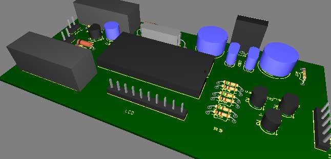

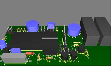

hab mal ein paar bilder meiner kleinen schaltung, is aber leider nur aus dem layout programm da es noch nicht ganz stimmt und am neuen layout mein rechner noch arbeitet und alles schön routet und platziert ausserdem muss ich noch ein paar komponenten ergänzen. aber als kleines zwishenbild gehts auch
mitn programm schauts auch schon halbwegs gut aus, nur noch die umrechnung der drehzahl zur ausgabe am display spinnt noch etwas. beim temp sensor bin ich grad am simulator test wegen i2c.
lg mike

Moin Mike,
das sieht ja schonmal sehr gut aus..
Sind die 3 Transistoren im Verbund für die LEDs? Der Atmel kann ja nur 20mAh pro Kanal schalten. Da dürften die High-Beam zuviel Leistung ziehen. Oder machst du das über Relais (= die 2 fetten Kästen in der Schaltung?!) Schon ein passendes wasserdichtes Gehäuse mit LCD-Ausschnitt gefunden? Hier gibts massig davon: http://www.pollin.de" onclick="window.open(this.href);return false;
Evtl. kriegst du ja noch einen Fotosensor unter. Der könnte die Display- und LED-Helligkeit steuern. Nicht das einem in der Nacht die Augen rausfallen, und tagsüber sieht man nix. Die LEDs kannst du dann über ein PWM ansteuern. Welchen Atmel nimmst du denn jetzt? Atmega 8 oder 32?

Tach atanis,
die drei Transistoren sind für die LED's, und die beide kästen sind nur sicherungen für Spannungsversorgung der schaltung und LED's (hab zuerst die schaltung so gedacht das ich 5V für yC und LCD nehm und die LED's an 12 V dranmach). weil rein theoretisch kann ich über nen BC547 mit 5V spannung basis 12V für die LED schalten. fals ich da nen denkfehler hab bitte nicht steinigen (meine ausbildung zum Elektrobetriebstechnicker und Prozessleittechnicker gab solche sachen nicht her und ausserdem bin ich seit 3 jahren da auch nicht mehr tätig) bin grad erst dabei meine erfahrungen mit transistoren zu machen
High-Beam hab ich in meiner schaltung nicht drinn
, hab nur gang eingelegt, Leerlauf eingelegt, und Drehzahl zu hoch...
wegen nem gehäuse hab ich mir eigentlich gedacht ich mach mir erstmal ne sperrholz platte in die der originale DZM reinpasse und befestige das ganze dann inder der gummi unradung der original instrumente. dann kommt noch ein rechteckiges lcoh für das LCD rein. dann das ganze mit ner lage Glasgewebe überzogen und ein rückenteil aus glasgewebe basteln, schleifen und füllern danach noch ne schicht schwarzen lack drauf und fertig is das gehäuse... aber da hab ich noch zeit.
wegen lichtsensor und PWM das ist dan version .2 der schlatung, weil PWM und so hab ich noch garkeine erfahrung mit programmieren.
bin gerade am umschreiben des programms da mit die drehzahl messung über INT0 und hochzählen eines register dann alle 0,5 sec auslesen und umrechnen in ASCII mit anschliessender ausgabe am LCD nen kleinen strich durch die rechnung macht. deshalb versuch ich das ganz über Timer1. dann die zeit zwischen zwei steigenden flanken messen einen mittelwert über 0,5 sec bilden und den dann in ASCII umrechnen und aufs LCD damit....

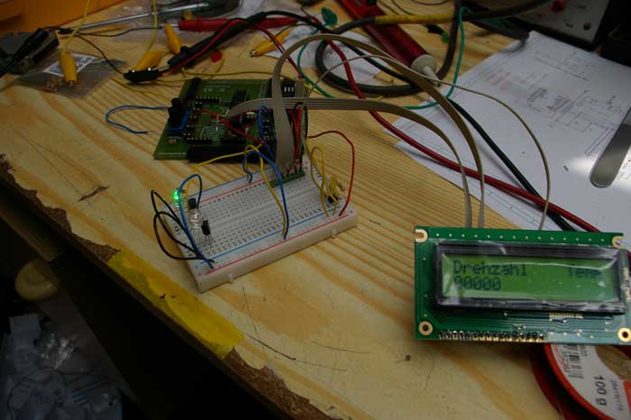

hab mal wieder was für euch zum angucken. hab mein kleines programm mal zu test zwecken in nen Atmega8 gebrannt und laufen lassen da im simulator meines AVR Studios das timing nicht ganz stimmte (drehzahl refresh nur alle 4 bis 5 sec obwoll der timer auf 0,5 sec eingestellt war und lauter so kleine sachen. also hier mal ein bild vom versuchsaufbau. die LED ist auf dem bild eher schwach zu erkennen aber das täuscht nur, die hat schon ordentlich power....
na dann werd ich mal wieder weiter arbeiten, damit schnell aus dem versuch eine ordenltiche schaltung werden kann.
lg mike
lg mike
- testaufbau2.jpg (63.02 KiB) 1041 mal betrachtet
