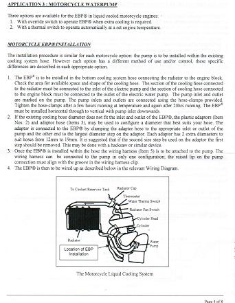

Die Pumpe dürfte die hier sein:
Beim "Poti" wird wohl nicht nur ein Poti, sondern auch ne dazugeh. Steuerungseinheit (PWM?) sein,
es sei denn das ist ein Rheostat.
Ohne solche Drosselung(smöglichkeit) ist der Einsatz der Pumpe -etwa nur mit (Thermo-)Schaltern- nur in einem Setup zu empfehlen,
wo die Pumpe als Zusatzpumpe (z.B. zu einer Mechanischen) eingesetzt wird.
Das wäre dann noch die o.s. Seite in Groß:
(Im Anhang dann noch ganze Manual, wo neben der Appl. Note für Mopeds auch andere Einsatzmöglichkeiten gelistet sind)

eine einfache art die effizienz deines umbaus zu überprüfen, wäre die temperatur am sammelrohr oben am zylinderkopf zu messen.
hier müsste die temperatur mit elektr. pumpe höher sein als mit der mech. pumpe.
noch hab ich den umbau auf elektr. wapu micht begraben, es muß aber funzen.

Ich würde mal einen KTY84-130 mittels Silikondichtmittel am Kühlkanal *im* Zylinderkopf befestigen und die Anschlüsse über dünne Drähte an einem naheliegenden Schlauchstutzen nach außen führen. Auf jeden Fall ist der Wärmeübergang mit sinkender Strömungsgeschwindigkeit schlechter, weil die Verwirbelungen den Übergang stark verbessern.
