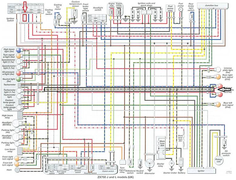

Hallo leute,
ich bin voll am schrauben weil urlaub steht an, 14 tage ,mopped fahrn :lol: :lol: :lol: . ich hatt mir ja letzets jahr ein navi zugelegt und super erfahrungen damit gemacht. hatte braaaaaf und schön unsichtbar eine bordsteckdose angebracht. leider ruckelt sich ab 180 der stecker immer heraus und das blöde navi schaltet dan oft unbemerkt aus. bei dem navi war eine feste strohmversorgung dabei, bevor ich jetzt fumemle und bastele und unötig kabel verfolge, meien frage an euch.
wo kann ich am einfachsten strohm nach der zündung herbekommen und das netzteil in der zxr verstauen? also nix dauerstrohm und extra schalter zwischenfummeln und so ein zeugs.
verkleidung ist ab, weil kupplung und gabel fällig

von mazel
Habs dir in den Schaltplan, den du auch nochmal im Anhang findest, eingezeichnet.
12V + (rot) irgendwo in die rot markierte Leitung und 0V M (schwarz) in die schwarz markierte Leitung hängen.

um noch was zum Thema beizutragen:
meß einfach am Stecker des Zündschlosses die kabel ,
Dauerplus is vorhanden,masse ebenfalls und wenn du die Zündung einschaltest sollte auf nem anderen kabel ebenfalls 12 V anliegen.das kannste nehmen

Die +12V können an einer Zündspule am roten Kabel abgegriffen werden. Um den Werkskabelbaum nicht zu verbasteln, empfiehlt sich eine 6,3mm Flachsteckhülse mit Abgriff:
http://www.kab24.de/kfz/flachsteckhuels ... g-rot.html" onclick="window.open(this.href);return false;
Diese würde ich zusätzlich noch am blanken Bereich, der auf die Spule gesteckt wird mit Schrumpfschlauch isolieren.

am drehzahmesser liegt auch zündungsplus an, da kommt man auch gut hin.
einfach die drei kabel mit der prüflampe gegen masse durchschaun..

Ich hätte vom Blinker Strom abgezapft :D .

Bremslicht wäre gut - dann kann man mal anhalten und nach dem Weg schauen!
Ich hatte z.B. im Schwarzwaldtreffen am Scheinwerfer den Stecker für das Fernlicht abgezogen und dort das Navi angeklemmt. Das Fernlicht ist bei der heutigen Verkehrsdichte eh kaum nutzbar und so lässt sich der Spannungswandler abschalten, wenn das Navi nicht angesteckt ist.
