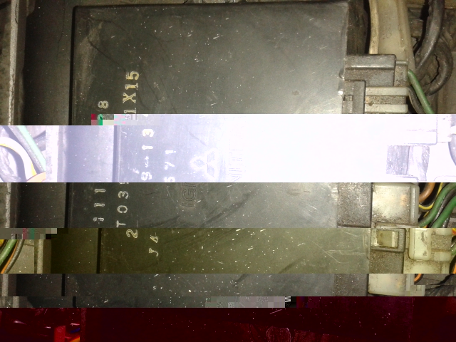

Frisch vom Moped weg
Nr nochmal so:
21119 - 1328
J4T03571 1X15

top danke schonmal. die hat ja auf jedenfall im vegleich zur j-cdi so haltenasen/halteösen zum besfestigen.
weiß zufällig mit wie viel Pins die einzelen Steckerverbindungen belegt sind?
