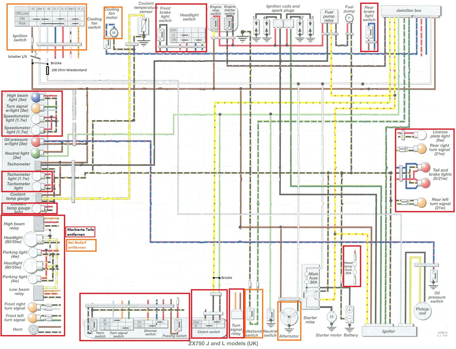

Zum Schaltplan sei noch gesagt:
der Abgriff der Drehzahl ist bei mir momentan noch nichts tolles - ich hab große Schwankungen auf der Anzeige meines Schaltblitzes (ähnlich älterer Berichte hier im Forum mit einem Koso-Instrument).
Evtl. hilft ein R/C-Glied dagegen an um ggf. das ankommende Signal etwas zu glätten oder auch ein einfacher Widerstand.
Ich muß das mal noch testen...
Schaltblitz ist bei mir das Shift Light Pro von Healtec geworden, das man über Bluetooth abstimmen kann - leider kann man nicht wählen wie viele Takte und Zylinder.
Wenn sich etwas ergeben sollte, poste ich es hier noch mit dazu.

Heute das RC-Glied zwischen die Signalleitung geschaltet (ich hab nen 1kOhm Widerstand und nen 10yF Kondensator genommen) und die angezeigte Drehzahl beim Schaltblitz paßt jetzt, kein schwanken mehr.

wenigstens du hast es endlich geschafft einen sauberen schaltplan zu zeichnen. ich hab nach 15min genervt den pc ausgemacht und wieder den skizzenblock aufgeklappt.
mit welchem programm hast gezeichnet ?
Re: Kabelbaum für die Rennstrecke
Danke Dir :wink:
Und welches Programm - das willst net wissen :clown:
Das stinknormale paint von Windows :loldevil:
Deswegen is ne 2farbige Leitung auch net gleichmäßig usw.
Aber es taugt.
Und allgemein noch:
Nicht alle Kabelfarben sind wie im original Plan!!!

Kurze Korrektur:
Das RC-Glied ist wahrscheinlich falsch dimensioniert.
Fehler:
Zylinder 1 und 4 funken so nicht mehr.
Beim RC Glied wird über nen kondensator ab einer bestimmten Frequenz auf Masse geleitet.
Hab die Masseleitung jetzt weg, also ist nur noch der widerstand aktiv, der in der Signalzuleitung zum Schaltblitz hängt - geht auch soweit und Funke ist wieder vorhanden.
Anscheinend wurde da zuviel abgeleitet und das hat den Zündspulen nicht gefallen.
Also die oberen Werte für widerstand und kondensator nicht übernehmen.
