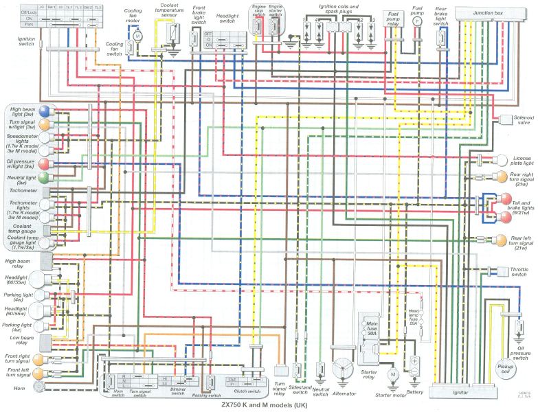

Verfasst: 29 Mär 2019 8:02
Leider nicht.
Den normalen Schaltplan ja, aber Sicherungsbox ist da ja nicht im Detail drin.
Nur, welche Kabel von wo in den Sicherungskasten gehen.
Zxr 750 K Schaltplan.jpg (110.32 KiB) 14092 mal betrachtet
Re: Kabelbaum Neu Mit M Unit
Verfasst: 29 Mär 2019 8:20
von Windy-ZXR
ich glaub das steht im WHB.
