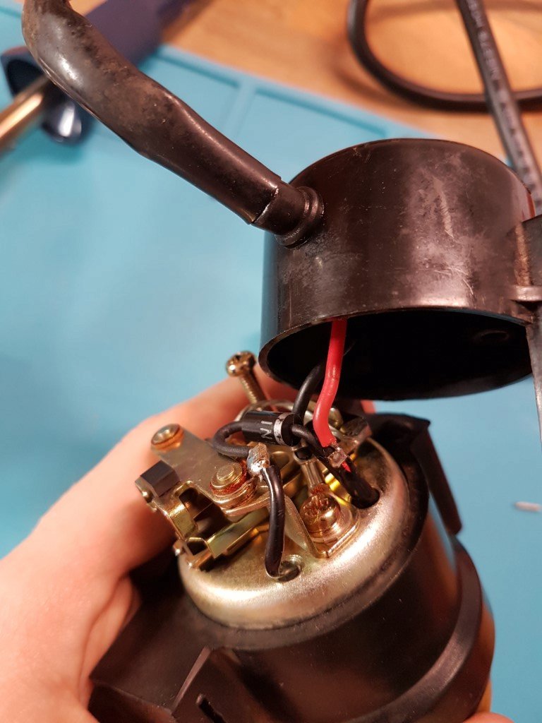

- Beiträge: 4065
Re: Benzinpumpe defekt, "NEUER" Ersatz?
Du könntest ja auch deine jetzige Pumpe nochmal überprüfen, und dabei ein paar neue Bilder machen
Hab noch eins gefunden, mit eingebauter Freilaufdiode:
