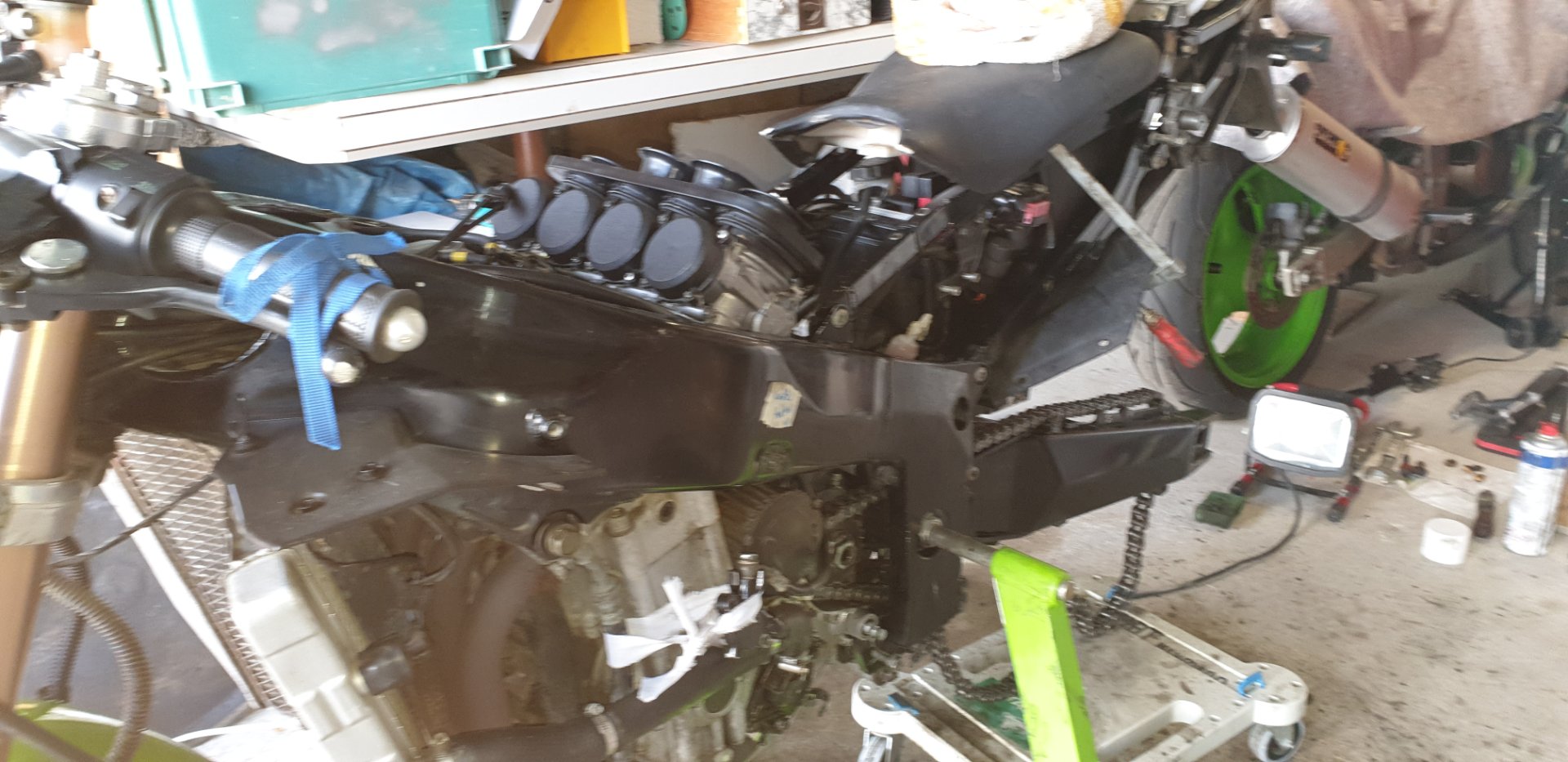

:oo: Iiiiiiiiiiich Ich war das nicht hab das Ding für 400 Euro im Januar so gekauft. :roll:
Hab heute morgen erst mal einige Teile mir Rostlöser eingesprüht.... den Sie wollten sich einfach nicht lösen.
Rostlöser
Rostlöser
Wahrscheinlich ist der Vorbesitzer durch einen Sumpf gefahren. :mrgreen:
Sumpf
Sumpf
musste die Schrauben vom Ständer erst mal freipopeln

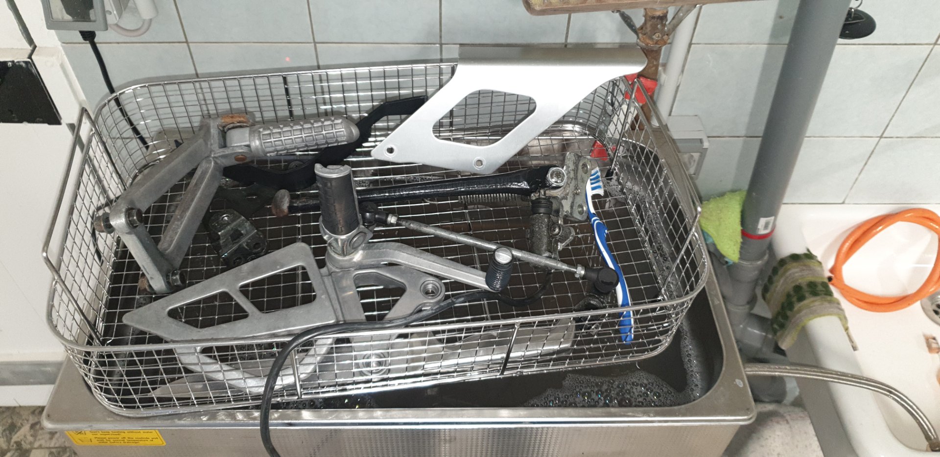

Aber es nutzte alles nix heute ist Sonntag..... Badetag.
Ultraschall
Ultraschall

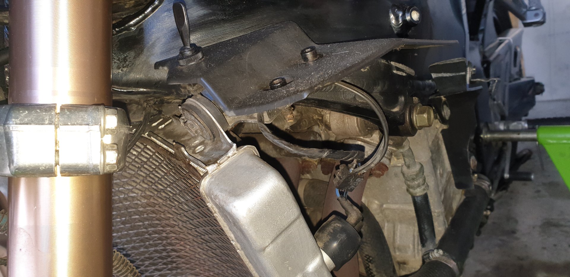

:wut: bin gerade etwas angefressen
der Vorbesitzer hat den Schlauch vom Ausgleichsbehälter einfach mit einer Schraube zugemacht. Ihm fehlte wohl der Anschluß beim Auffüllstutzen. :grobirr
kühler 1
kühler 1
Deswegen auch der Schalter um den Lüfter anzuschalten, damit sich das Wasser ja nicht ausdehnt :oo: Ich hoffe, das der Motor nix abbekommen hat GRRRRRR. :kotz:
kühler 2
kühler 2
und das wo ich so schön alles sauber gemacht und gewechselt habe. Weiß jemand ob der Kühler von einer zx600f passt? Oder hat jemand noch einen?
sauber 1
sauber 1
Beiträge: 7049
Re: Ich bin wieder hier ... und komm ausm Revier...
Hinter der besagten Schraube geht ja ein Stutzen weg und da ist auch ein Schlauch dran. An dem Stückchen Schlauch sollte das Thermostat-Gehäuse sitzen - tut es das?

Der Schlauch vom Ausgleichsbehälter (unten) ging bis zum fehlenden Einfüllstutzen des Kühlers, der für den Druckausgleich sorgt. Hier noch mal ein Bild ohne Schrauben.
fehlender Einfüllstutzen
Jetzt bin ich gerade etwas ratlos :? denn im Einfüllstutzen sind ja 2 Ventile die den über und Unterdruck für den Ausgleichsbehälter regeln.Ich will aber nicht so viel Geld und arbeit investieren ohne einmal probegefahren zu sein um zu sehen ob der Motor läuft und Getriebe und Kupplung funktionieren... spontan fällt mir nur ein ein 2ten kleinen Kühler dazwischenzuklemmen um den Druckausgleich zu gewährleisten.
Statt Einfüllstutzen wurde eine Platte mit Gewinde eingeschweißt und eine Schraube reingedreht.
Bin für provisorische / günstige Ratschläge dankbar.
Beiträge: 7049
Was ist mit dem Gehäuse, was da am kurzen Gummistutzen hängt? Zeig mal vollständig....
terrini, ich glaub, du verwechselst das mit der H (oder war's die 7er .. oder beide??)
Bei jklm ist der Einfüllstutzen und Verschlussdeckel direkt am Kühler, wie im letzten Bild dargestelltt.
Da ist auch der Anschluss für den Schlauch, der zum Ausgleichsbeh. hinten führt.. bzw. da sollte er sein, und dorthin führen.
Beim Kollegen wurde hier anscheinend was amputiert, und zwar so, dass auch nichts in den Ausgleichsbehälter fließen kann, wenn's warm wird.
Das Thermostatgehäuse, was noch da ist, hat keine Anschlüsse, die die fehlenden Funktionen ersetzen könnten.

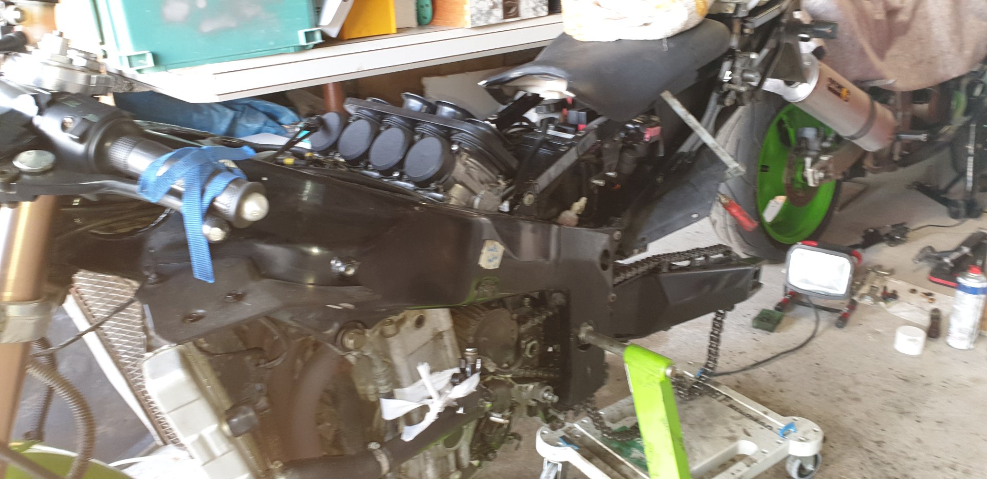

Hab heute mal neues Kühlwasser eingelassen...durch die Miniöffnung :?
Den Vergaser zum laufen bekommen, dann alles zusammengeschraubt, damit für die Probefahrt zum Tüv am 1 März erst mal alles funktioniert. Danach entscheide ich dann, je nach dem wie Sie fährt ob das Projekt gestorben ist oder ob Sie dann nach und nach neue (gebrauchte) :lol: Teile bekommt. Danke erst mal Euch allen für die Tipps :respekt: :knuddelg: Bin heute schon wieder besser drauf...hier noch ein paar Bilder.. ach Ja Kennzeichen kommt Samstag :thumpsup:
Vergaser_1
Vergaser_1
vergaser2
vergaser2
Sie lief erst nur auf 2 Pötten ...dann auf 3 ..... und nach zerlegen und Zusammenbau jetzt auf 4 Hurra
