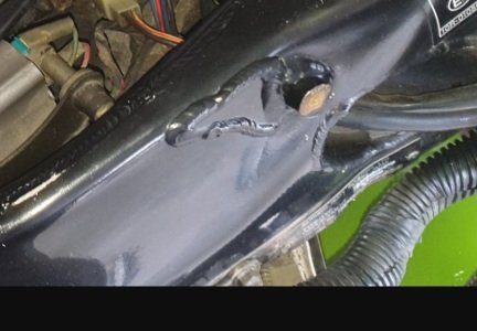

derMicha hat geschrieben:
25 Feb 2021 20:31
Also meine Vermutung ist, das die Karre mal auf die Seite gelegt wurde und dabei der Einfüllstopfen undicht oder abgerissen ist ....nur ne Vermutung.
Damit liegst du leider sehr Richtig denke ich, da die Gabel den Rahmen am Typschild eingedrückt hat, wie es auf den Bildern aussieht. Das war dann aber kein kleiner Sturz. Damit ist der Rahmen Kernschrott und so wie da gefrickelt wurde,ist wahrscheinlich das ein oder andere Teil leider auch defekt. Man müsste hier das gesamte Fahrwerk vermessen.... sehr traurig nach der Mühe und Arbeit...
Beiträge: 1809
Re: Ich bin wieder hier ... und komm ausm Revier...
Eljot hat geschrieben:
03 Mär 2021 16:18
25 Feb 2021 20:31
Also auf den Bildern fällt mir am Rahmen nichts auf. Am Typenschild ist die Form doch Original so. Und bei 4 Referenzen in unserer Garage müsste es schon richtig sein. :lol:
Natürlich kann es auf Bildern "normal" aussehen und in Echt sieht man was anderes. Laut Bildern hier, fällt mir da aber nichts auf.
Ich würde Windy´s These unterstützen. Sicherlich der Deckel fest gewesen und mit ner Rohrzange etc. dann abgerissen. Aber das sich dann der Vorbesitzer keinen neuen Kühler holt, sagt viel über den Pflegezustand des Mopeds dann aus.
Grüßle
Eljot
Beiträge: 75
Beitrag von Eljot »
[/quote]Also auf den Bildern fällt mir am Rahmen nichts auf. Am Typenschild ist die Form doch Original so. Und bei 4 Referenzen in unserer Garage müsste es schon richtig sein. :lol:
Natürlich kann es auf Bildern "normal" aussehen und in Echt sieht man was anderes. Laut Bildern hier, fällt mir da aber nichts[/quote]
Hey Benny, also ich hab auch Referenzen in der Garage, als auch den Rahmen für Euch. Da ist nicht ein Typschild eingedrückt. Vielleicht bekommen wir ja noch ein Bild eingestellt wo man das besser sieht. :prost:
Mit dem zitieren muss ich wohl noch üben :lol:
Beiträge: 1809
Ich meine nur, das man da nicht´s sieht. Auf dem einen sieht es aus als wäre eine Delle, stimme ich dir zu. Optisch sieht es so aus. Auf diesem oben, sieht es genau andersrum aus.
Ich denke, am besten kann es nur der Micha bestätigen ob da ne Delle ist oder es nur so aussieht. :prost: :thumpsup:
Grüßle
Eljot
Beiträge: 75
Beitrag von Eljot »
Na also ich meine das das so irgendwie nicht muss :rasta:
Beiträge: 1809
Sollte eher rund und nach außen gehen. Okay der Rahmen ist Kernschrott. Da müssten die Lenkanschläge aber gewaltig was abbekommen haben, bzw nicht mehr vorhanden sein.
derMicha
Beiträge: 36
Beitrag von derMicha »
1
1
2
2
also für mich sieht der Rahmen normal aus ...ist auf beiden Seiten gleich.....lediglich das Typenschild war verbogen und lag nicht am Rahmen an.

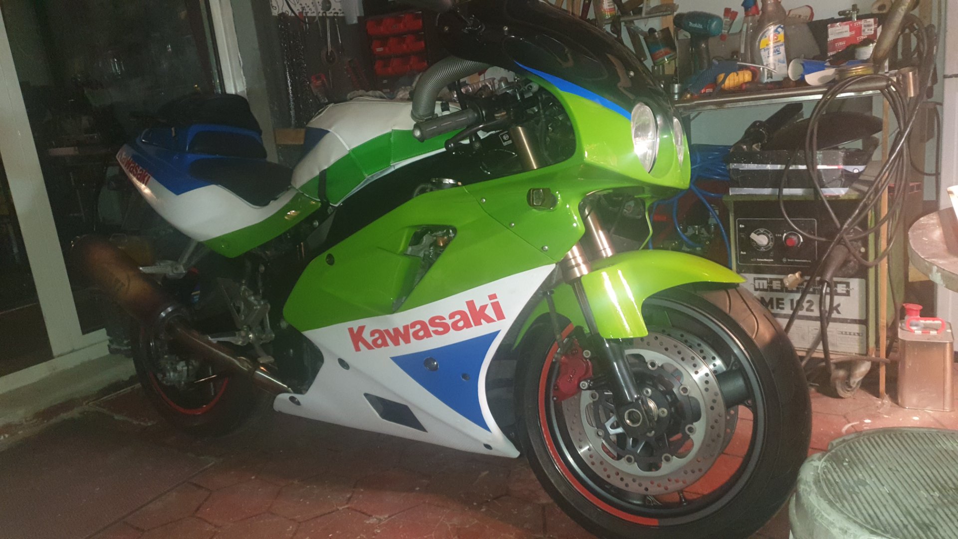

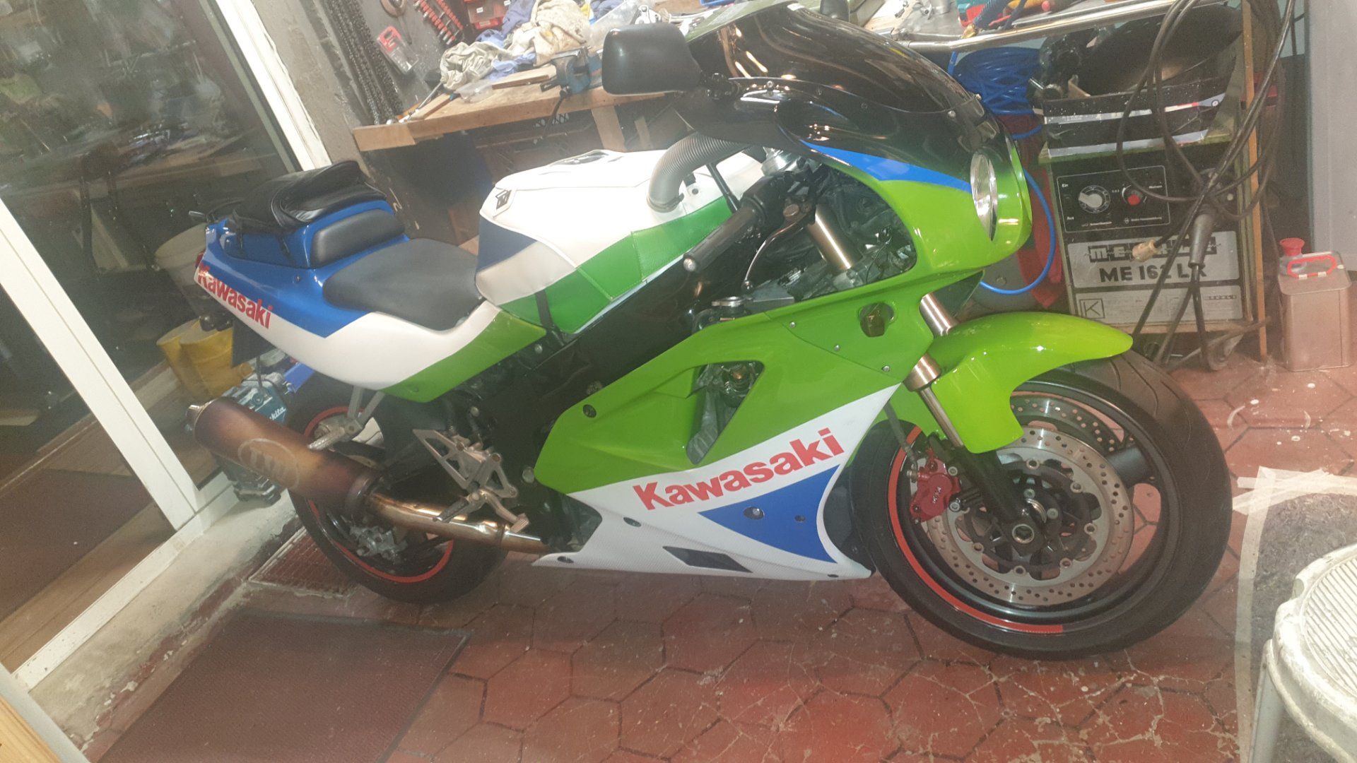

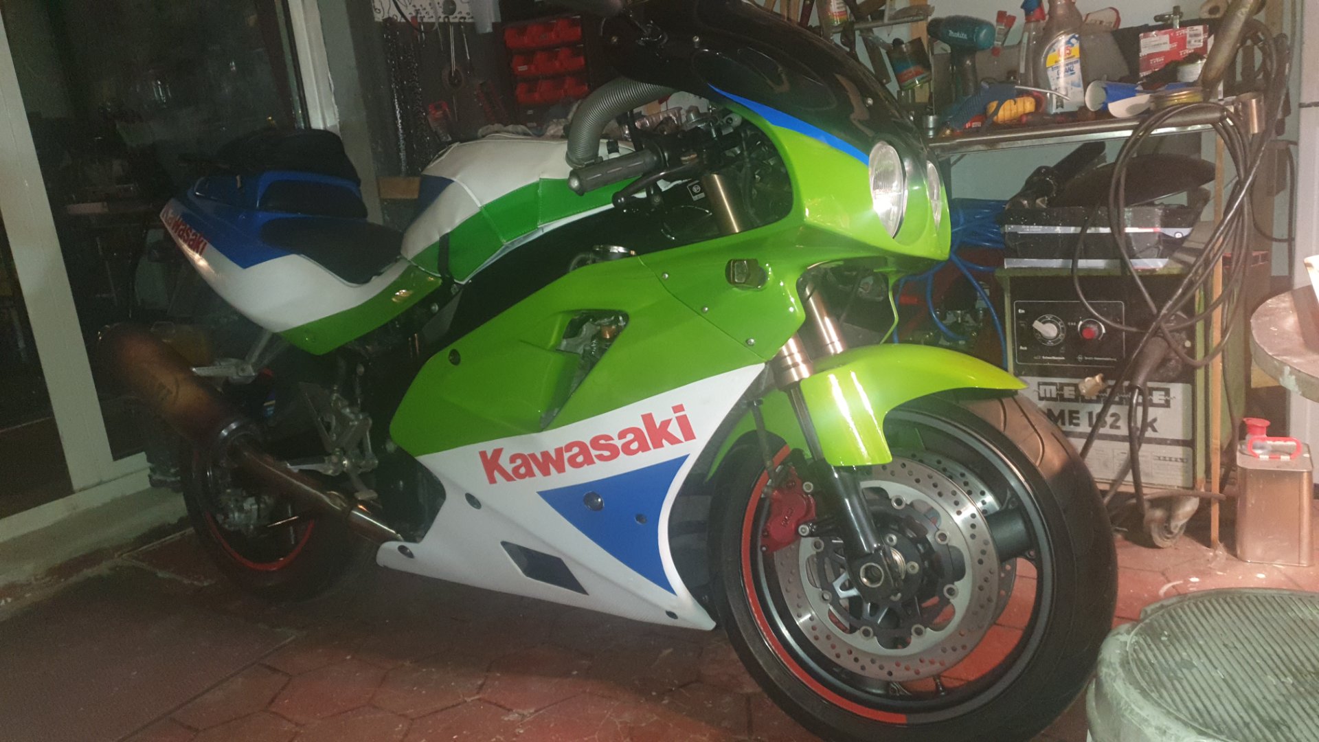

gemacht wurde Vergaser ultraschallgereinigt, dabei wurde festgestellt das die Innensiebe zu mit Rost waren :shock: . in den Tank geschaut, ja innen rostig, also Tank entrostet und neu versiegelt Benzinschläuche und Benzinhahn neu, Benzinfilter neu und Zündkerzen neu. Jetzt muss ich nur noch auf schönes Wetter warten, da wohl die Nachbarn was dagegen haben, wenn ich Sie im Wohnzimmer laufen lasse :lol: . Der Kawasaki Schriftzug ist Handgeschnitten mit der Fingernagelschere :lol:
anbei mal neue Bilder, da jetzt wieder einiges gemacht wurde...
