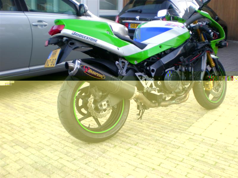

So ist Sie jetzt. ZX-10 schwinge war ein Projekt 2010/2011. Hab gerade heraus gefunden das ich ein Komplett neue Batteriekaste machen muss. :roll:

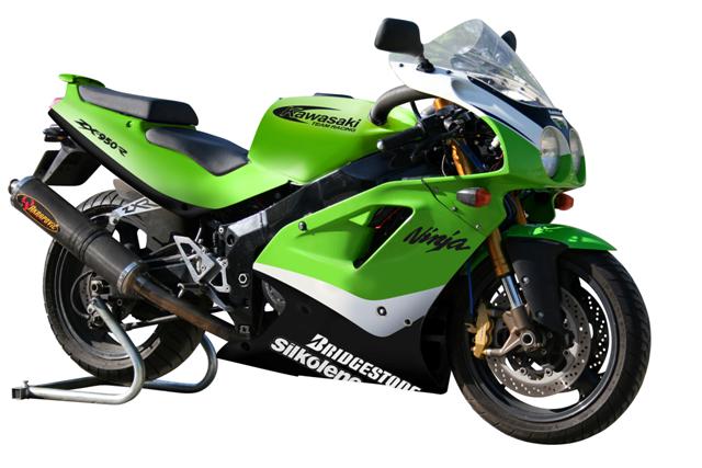

So sollte Sie werden :D

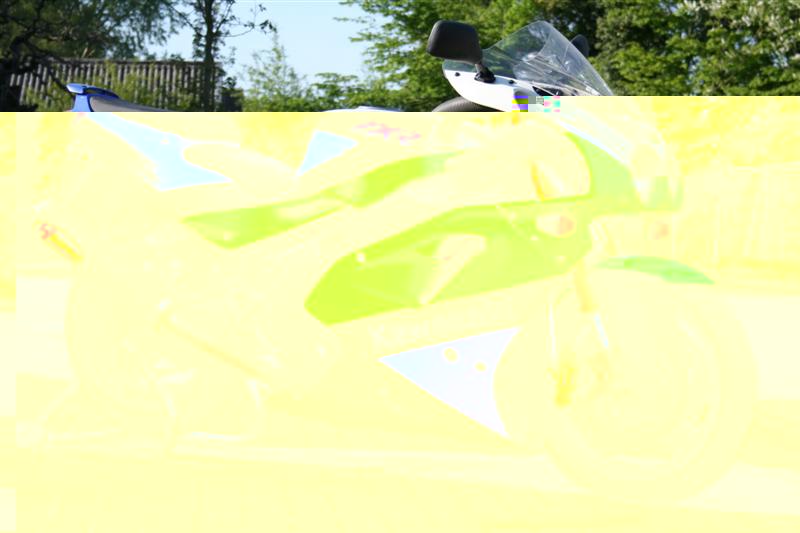

Ab diese Woche mit ZX10 Schwinge :P

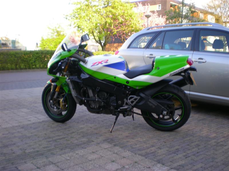

Andere Seite;

Harm hat geschrieben:wo hast denn das originale heck gelassen?
Ist noch da, hab nur die Batterie geandert.
Beiträge: 2234
Re: Aus die Niederlande
Was ist das genau für eine Gabel? Was musstest du alles verändern? Hat sie den selben Durchmesser wie die originale?
phoenicx
Beitrag von phoenicx »
FP91 hat geschrieben:Was ist das genau für eine Gabel? Was musstest du alles verändern? Hat sie den selben Durchmesser wie die originale?
2005 ZX6RR Gabel. hab nur die Obere gabelbrucke in eine der ZXR400 geandert. Unten ist immer noch die ZXR750 Brucke. Du musst aber auch eine Losung fur die Geschwindigkeitsaufnehmer finden. Ich hab ein Digitl Tacho eingebaut.
