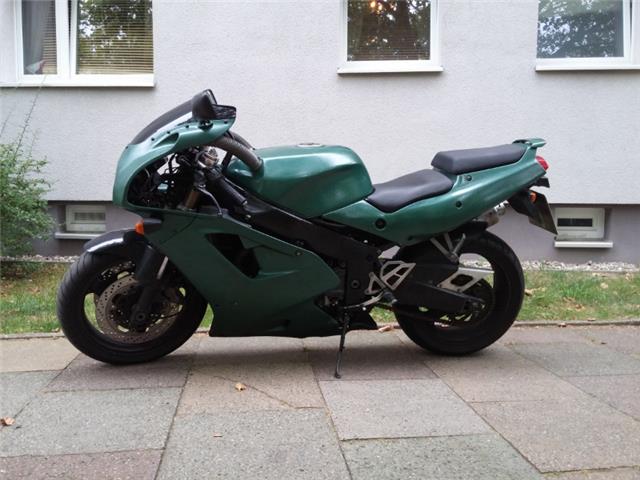

Hallo werte User,
Mein Name ist Marcel und komme aus dem kleinen Bernau bei Berlin.
Motorrad fahren hat mich eigendlich nie Interresiert da ich einfach zu viel Schiss vor 2 Räder hatte.
Im Oktober 14 dann packte es mich, ich kniff mir in den Arsch und machte ich meinen A-Schein.
Die ZXR, mit Ihren "endgeilen" Schläuchen, das Design und alles, hatte mich jedoch schon weit vorher in Sie verlieben lassen.
Tja und dieses Jahr hab ich mir dann eine 750er J gehollt.
Sie sieht scheisse aus (Pinsle-Lackierung) hat keinen TÜV und dies das und jenes muss gemacht werden. (Versuch mal Bilder zu machen^^)
Hier im Forum hab ich schon allerhand nützliches zu diversen Problemen, welche ich natürlich habe, gefunden und konnte auch schon einiges wieder ins rechte Lot bringen.
Und genau deshalb hab ich mich jetzt letztendlich auch Registriert.
Ich bin (noch) kein versierter Schrauber und hoffe bei dies oder jenes Rat vom Forum zu bekommen.
Sollte meine "Dame" dann wieder Fit sein, hab ich sicher einiges getan und kann dann unter umständen anderen helfen... :lol:
Vieleicht findet man ja auch hier den ein oder anderwen mit dem man dann mal nen Ründchen fahren kann...wer weiß.
So, das wars ertmal von mir :wink:

Aktuell ist Sie nackig...
Verkleidung ist Runter, Hinterrad ist draußen. Tank kommt die Woche auch noch runter.
Sie Oelt nen bissle, immer mal so tropf tropf, weiß aber noch nicht warum.
Hab mir das Werkstatthandbuch ZXR 750; ZXR 750 R ; (J/K) besorgt...das erleichter einem die Arbeit ungemein :)

Das ganze prodezere hat sich, durch Arbeit, etwas nach hinten verschoben...Verkleidung wollte ich ja eigendlich runterschleifen aber dieser Hammerschlaglack ist eine echte Qual.
Und dank des Pinsleauftrages auch total fett draufgeklatscht.
Hab nach ewigem Schleifen aufgegeben und mir in unserer Apotheke natriumhydroxid besorgt...Einsprühen-wischen ; Einsprühen-wischen ; Einsprühen-wischen...und runter war das Zeug. Naja so gut es ebend runter ging.
Erstaunlicherweise kommt die Original-Lackierung zum vorschein und das natriumhydroxid kann dieser nichts anhaben...Ist das überhaupt Lackiert?
Heute kam der Tank runter und wo sie rausoelt hab ich auch rausgefunden.
Laut Werkstatthandbuch am Kuppluns-Nehmnerzylinder...hab ihn runtergenommen und da ist so eine Stange die ins Getriebe geht (Eingangswelle?) und da tropft sie raus :(
Mal schauen wie ich das dicht hinbekomme...
Luftfilter auch gleich ma nachgesehen und der hat leider auch zu mehr Oel gesaugt als ihm sicher libe ist --> muss Neu
Diverse Verkleidungsteile sind Grundiert und werden nun fürs Lackieren vorbereitet.
Hier noch diverse Bilder vom entlacken...
Bild Bild Bild Bild

N0Name hat geschrieben: Laut Werkstatthandbuch am Kuppluns-Nehmnerzylinder...hab ihn runtergenommen und da ist so eine Stange die ins Getriebe geht (Eingangswelle?) und da tropft sie raus :(
Mit neuen Simmerringen.

btw. Simmerringen...muss ich das Getrieb aufmachen oder kommt man da so irgendwie ran?
Re: Hello from Brandenburg
Verfasst: 14 Sep 2015 18:10
von Harm
Hinterrad raus, Kette runter, Oel raus, Getriebedeckel runter...geht alles bei eingebautem Motor....ist ne Fummelei, aber machbar.

Harm hat geschrieben:Hinterrad raus, Kette runter, Oel raus, Getriebedeckel runter...geht alles bei eingebautem Motor....ist ne Fummelei, aber machbar.
hier gibts noch eine Anleitung dazu: http://www.zxr750.de/board/viewtopic.php?f=49&t=30076" onclick="window.open(this.href);return false;
btw: das ding heißt Kupplungsdruckstange :wink:
