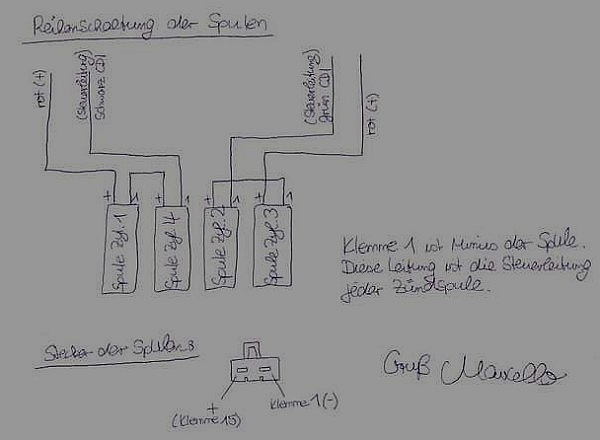

vorab bräucht ich aber noch den schaltplan der einzelzündspulen. das bild aus dem link ist tot.

ich hab den kabelbaum zwar fertig möchte aber die reihenfolge nochmal checken. bilder folgen

Is das der hier??
Beiträge: 3134
Re: Neuaufbau meiner Renn-ZXR
ja, danke :prost:
