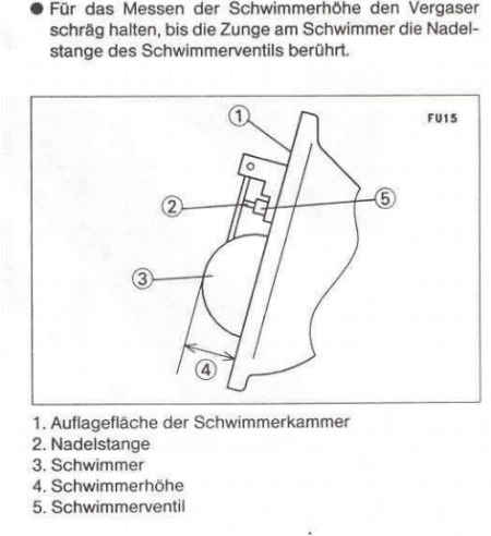

Schwimmerhöhe im eingebauten Zustand mit einem Messschieber prüfen.
13 +- 2mm. Dabei den Vergaser waagrecht etwas zur Seite drehen und die Schwimmer auf den Nadeln nur aufliegen lassen. Aber aufpassen, dass die Federspitzen in den Nadeln dabei nicht durch das Schwimmergewicht eingedrückt werden, sonst stimmt das Maß nicht. Gemessen wird von höchster Stelle des Schwimmers bis zur Gehäusekante.

1. Grundeinstellung Schwimmer:
Schwimmerhöhe: 11...15mm über Vergasergehäusekante
2.Einstellung Kraftstoffstand:
Kraftstoffstand ist 4...6mm unter der Markierung am Gehäuse - siehe Bild. Hierzu Vergaser im Winkel der Einbauposition auf Getränkekasten legen, Benzinpumpe aktivieren (kann direkt an 12V geklemmt werden) und leicht an das Vergasergehäuse klopfen. Nach jeder Messung Pumpe deaktivieren, Benzin aus Schwimmerkammern ablassen udn bei Bedarf nachstellen. Ist eine lästige Aktion und hat bei mir ohne Vergaserausbau / Einbau ca. 1,5 Stunden gedauert, bis es perfekt war. Problem ist die Reproduzierbarkeit: Wenn das Gehäuse beim Ablegen dere Vergaserbank schräg gehalten wurde, hat das schon ein paar mm Einfluss, da der Schwimmer anders sitzt.

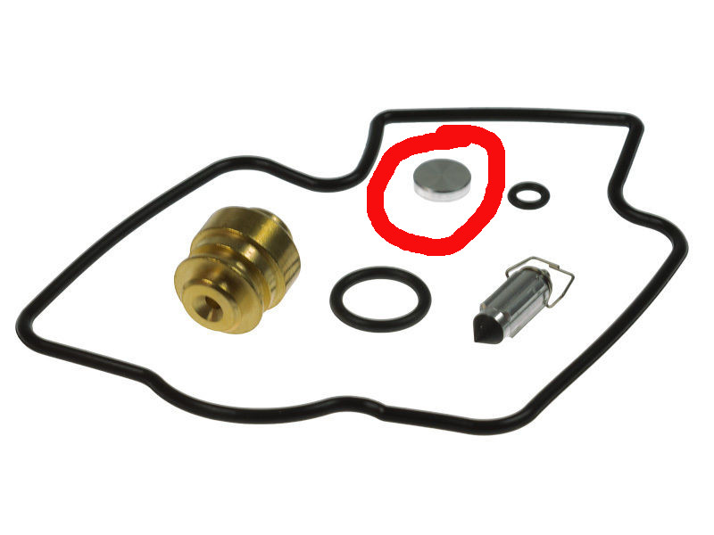

Hallo, ich bin der Börni, komme gerade aus der Garage und habe nach langer Standzeit der Jott das gleiche Problem mit versaufenden Zylindern. :mrgreen:
Nadelventile und Nadelstöcke sind bereits erneuert, trotzdem schließen die Ventile wohl nicht, weshalb der Sprit (bei dauerhaft angeschlossener Pumpe) langsam in die Zylinder sickert und diese versaufen.
Ein Teil aus dem Reparatursatz kann ich irgendwie nicht zuordnen....was mag das rot umrandete sein und wo finde ich es? :oops:
Re: Schwimmerkammer einstellen L, dringend Hilfe bitte!
Hallo Börni! Vielleicht möchtest Du dich nach so langer Abstinenz nochmal vorstellen?
Zu Deiner Frage gibt es 2 Möglichkeiten, aber keine wirst Du mögen.
Entweder Du wirst von einer Chinesisch-/Russischen Geheimdienstorganisation überwacht, dann findest Du 3x gar nicht heraus, wer Dir das Teil untergejubelt hat, oder der Repsatzlieferant hat Seherische Fähigkeiten und will Dir das Signal übermitteln, mal die Ventile nebst Shims zu checken.
Törchen 3 ist derzeit geschlossen, deswegen wähle nun...
Ehrlich gesagt,....................., keine Ahnung?
Die Frage haben wir uns neulich auch gestellt, als wir bei einem Kumpel seiner ZZR 1100 die Vergaser gemacht haben. Der Dichstsatz war nämlich der selbe.
Ist Deiner auch ein Saito vom Louis?
Ich kann mir nur vorstellen, dass es eine Art Blindstopfen für irgend eine Bohrung sein soll, den man bei der Vergaserreinigung u. U. entfernen kann / soll um irgend etwas zu Reinigen.
Aber wo der sein soll, das haben wir, zumindest auf die Schnelle, nicht herausgefunden.
Muss demnächst nochmal an einen J-Vergaser ran, weil die ultraschallgereinigten Leeralaufdüsen schon wieder teilweise Dicht sind. Dann schau ich mal genau, wo der Stopfen hingehören könnte.
