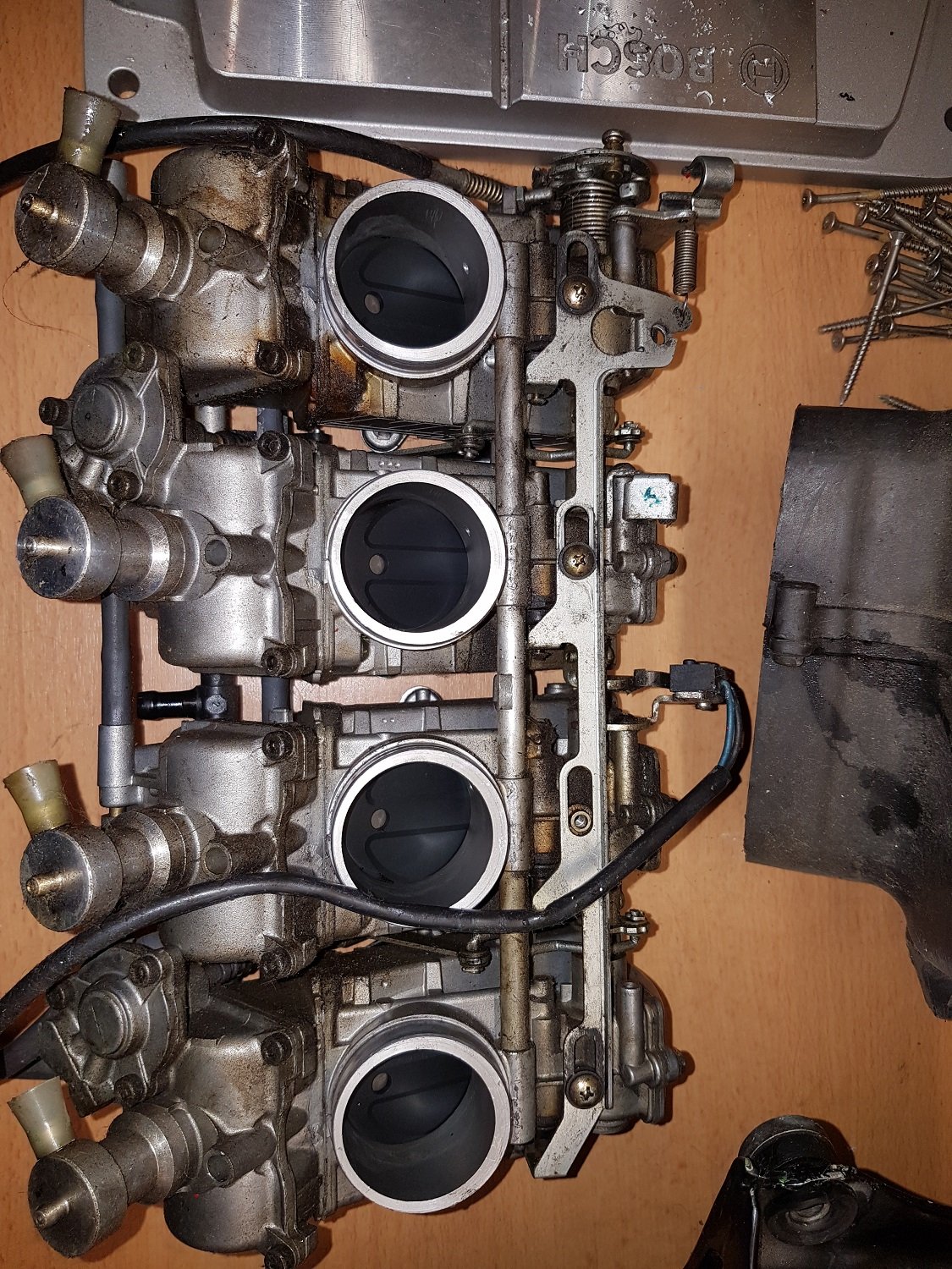

Hab sie erstmal zerlegt und wieder zum laufen gebracht.
Sie wurde wohl schon mal wieder hergerichtet, dann aber zu lange stehen gelassen. Vergaser von aussen hui und von innen Pfui Inkontinenz am Benzinschlauchanschluss zum Glück ein K-Motor mit langem 1´ten Gang

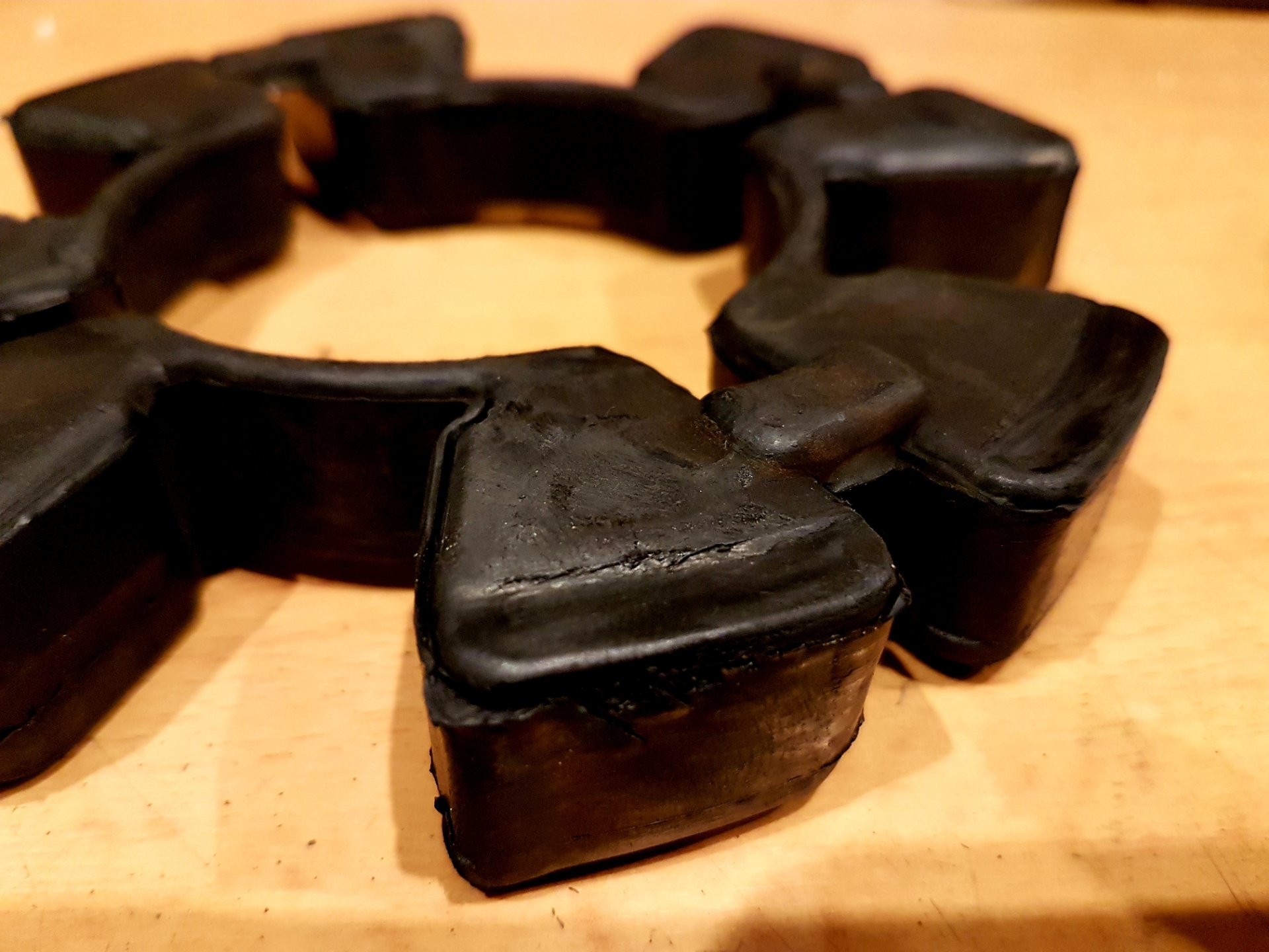

Kampfspuren mit der Drehbank beseitigt
Lenkkopflager erneuert
Ruckdämpfer erneuert

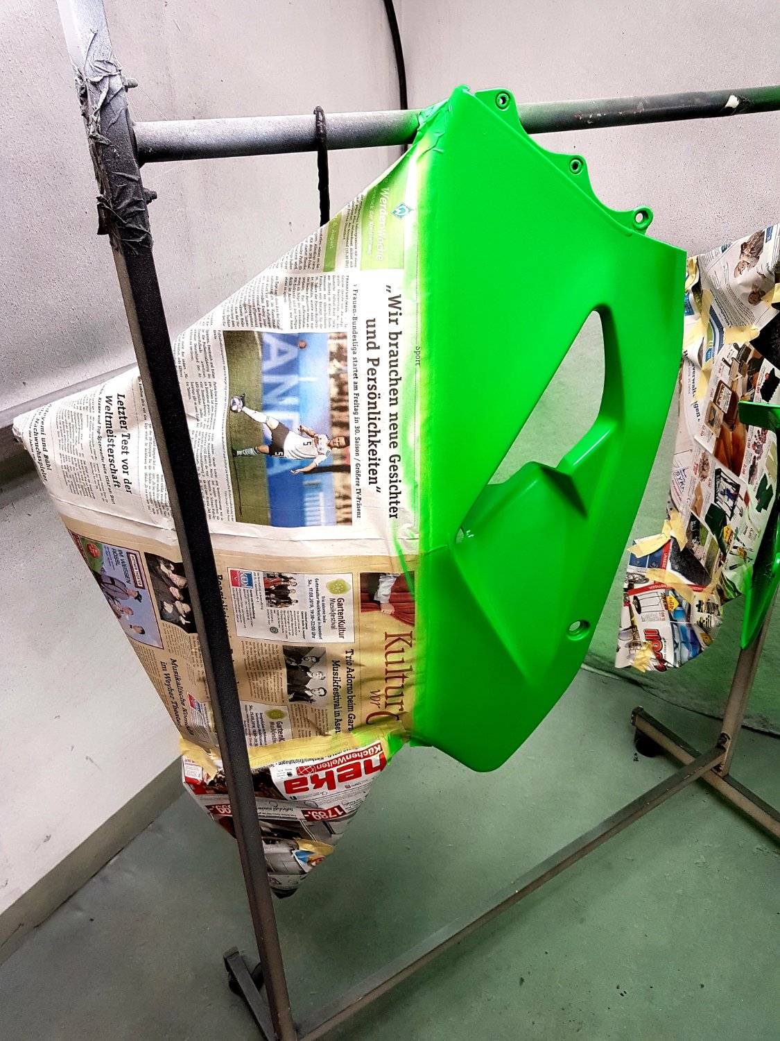

Dann ging es ans Lackieren
Zuletzt geändert von Buelltreiber am 24 Okt 2021 16:14, insgesamt 1-mal geändert.

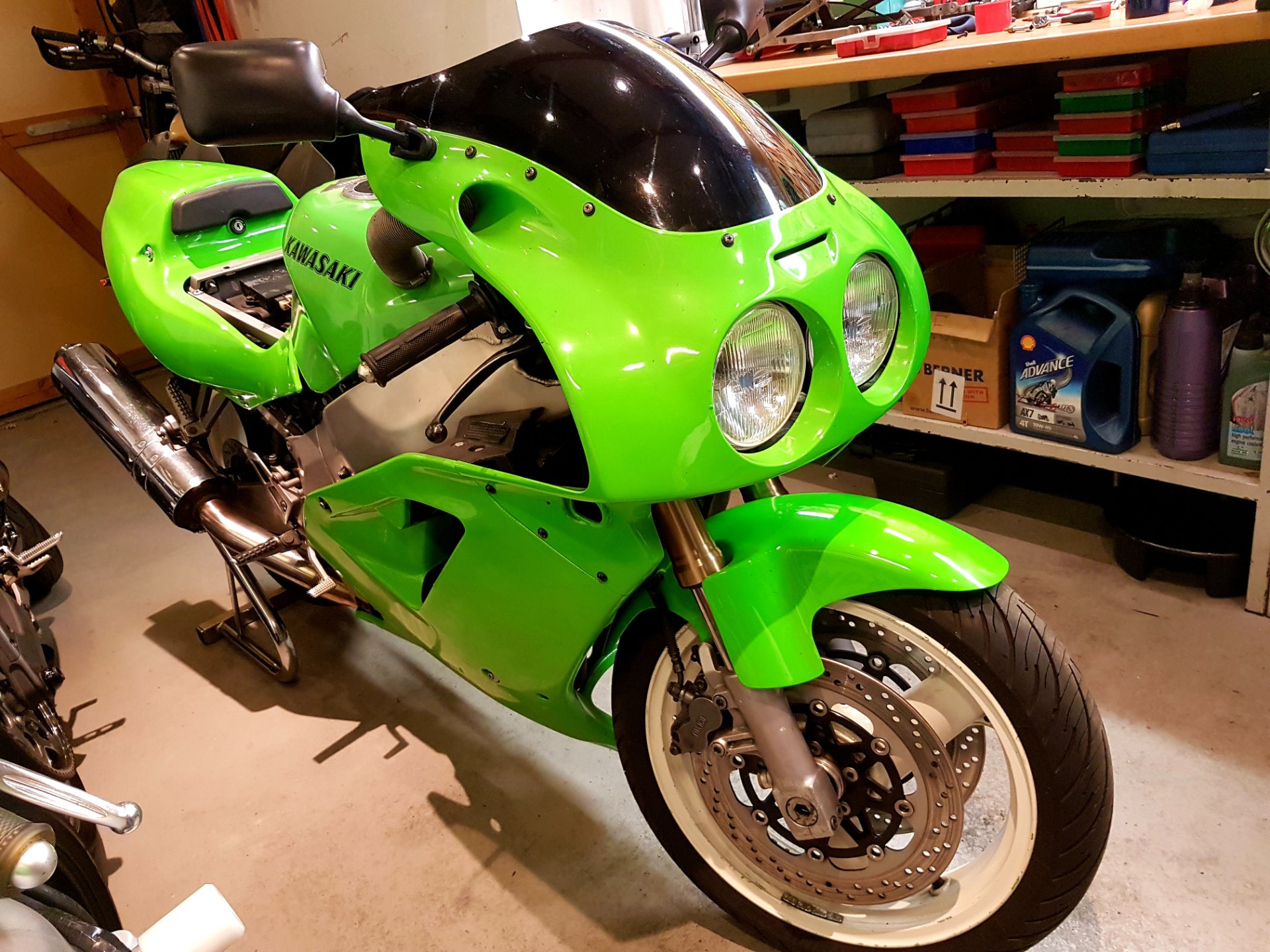

Danke.
Das Herrichten hat meistens Spaß gemacht,
nur die Vergaserabstimmung hat nerven gekostet...
Sie ist jetzt wieder in guter Gesellschaft.

SPITZE... die sind schick!!
Sag, auf dem Bild... ist das eine Lackierkabine?
Das Ergebnis sieht auf den Bildern mal richtig gut aus, daher die Frage... Vonwegen Abzug und so...

Das ist eine selbst gebaute Lackierkabiene. Haben wir mit ein paar leuten zusammen beim Mopedclub.TurtleHH hat geschrieben:SPITZE... die sind schick!!
Zuluft ist über der Tür, Abluft ist wie zu sehen gegenüber der Tür am Boden. beides mit nem Gitter und günstigem Polsterflies... hinter dem Flies am Boden ist ein Abluftgebläse.

ich hab mir auch eine lackierkammer gebaut die ich nicht mehr missen will. weil ich viel im Winter lackiere, musste ich auf ein umluftsystem gehen, die nötige Warmluft wäre sonst gleich ins freie verschwunden. so hab ich mollige 25-28grad beim lackieren. eine absaugung am boden ist ideal, aber bei mir nicht umsetzbar.
erst wenn alles gelackt ist schalt ich die absaugung ein. filter ist ein G4.
