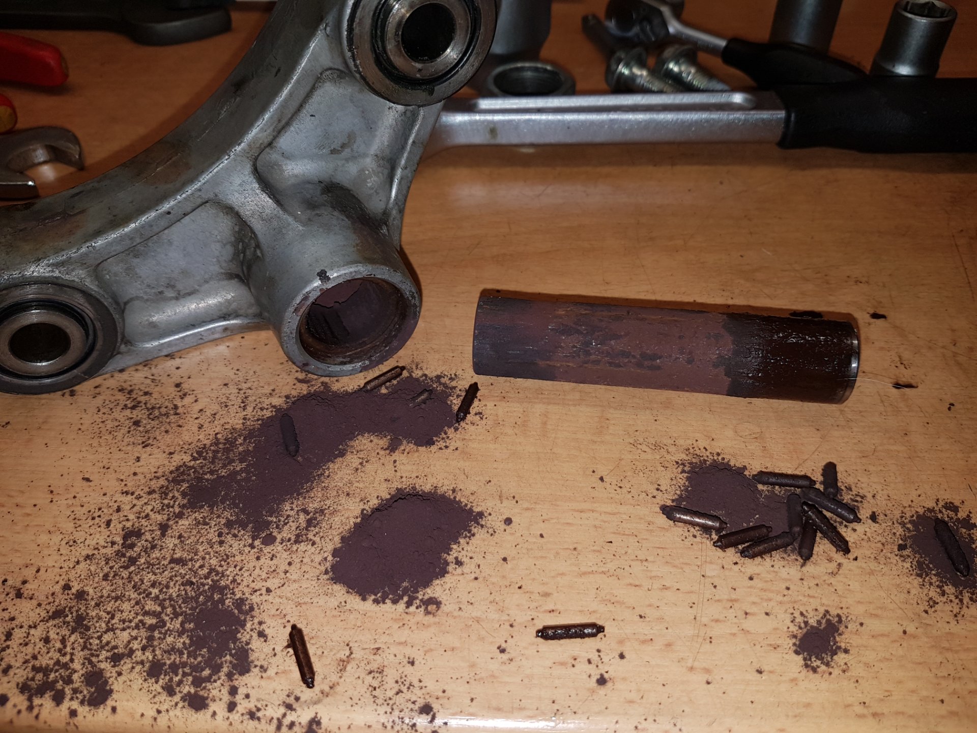

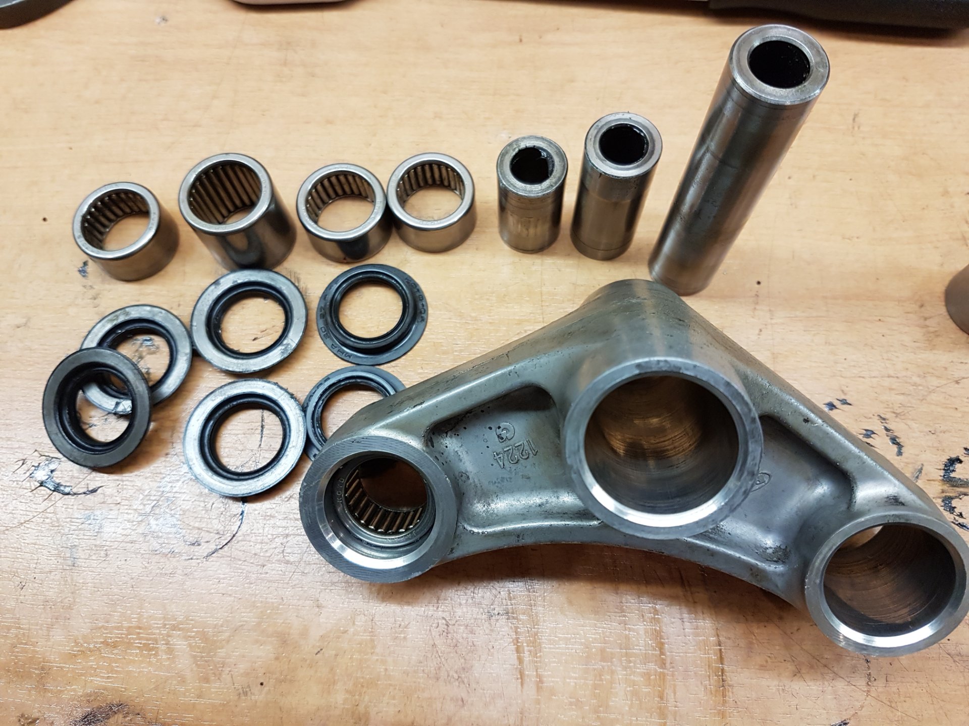

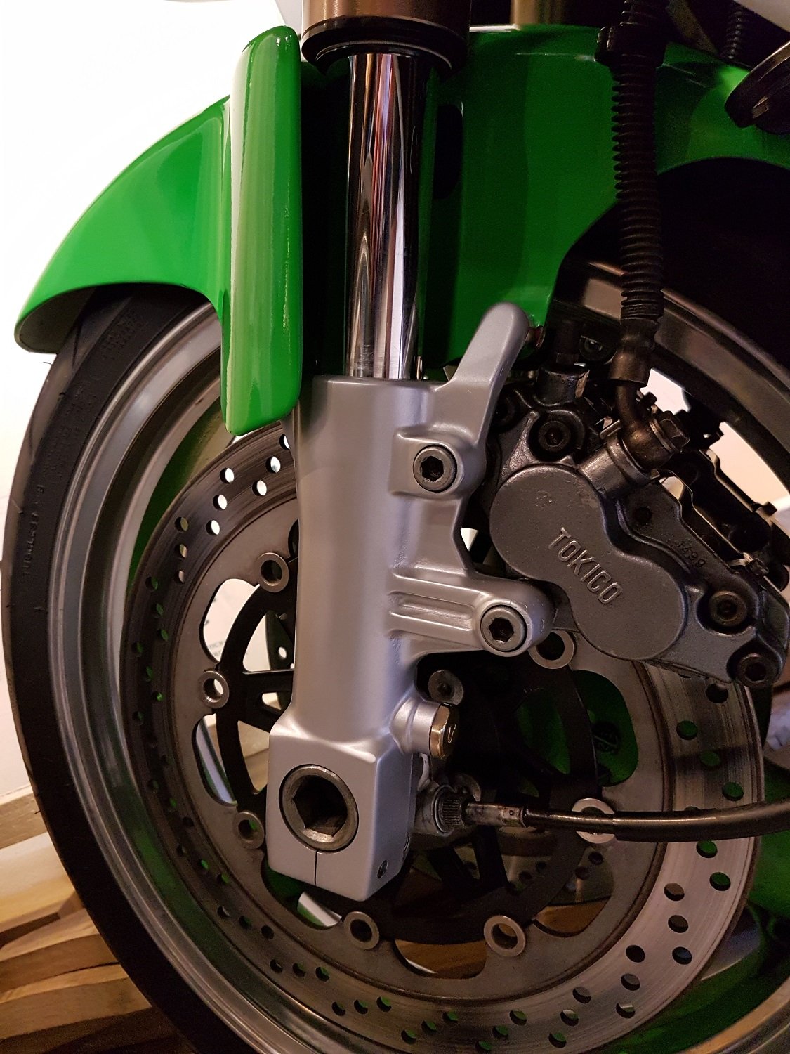

Es ging wieder ein Stück vorwärts.
- Beim Ölwechsel das Ölsieb und die Ölwanne gereinigt.
- Kupplungspaket mit 2 Stück 2mm Stahlscheiben auf das richtige Maß gebracht.
- J-Bremsscheiben montiert
- Ventildeckeldichtung und Kerzenschachtdichtungen erneuert.
- Schwingenlager und Umlenkung kontrolliert, gefettet und 2 defekte Lager getauscht
- Ein anderes Federbein montiert

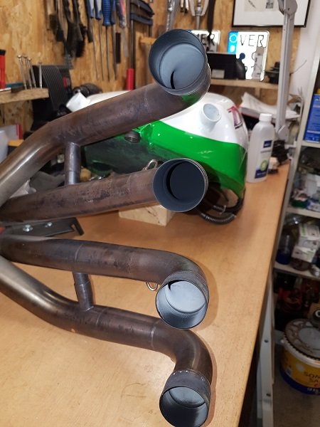

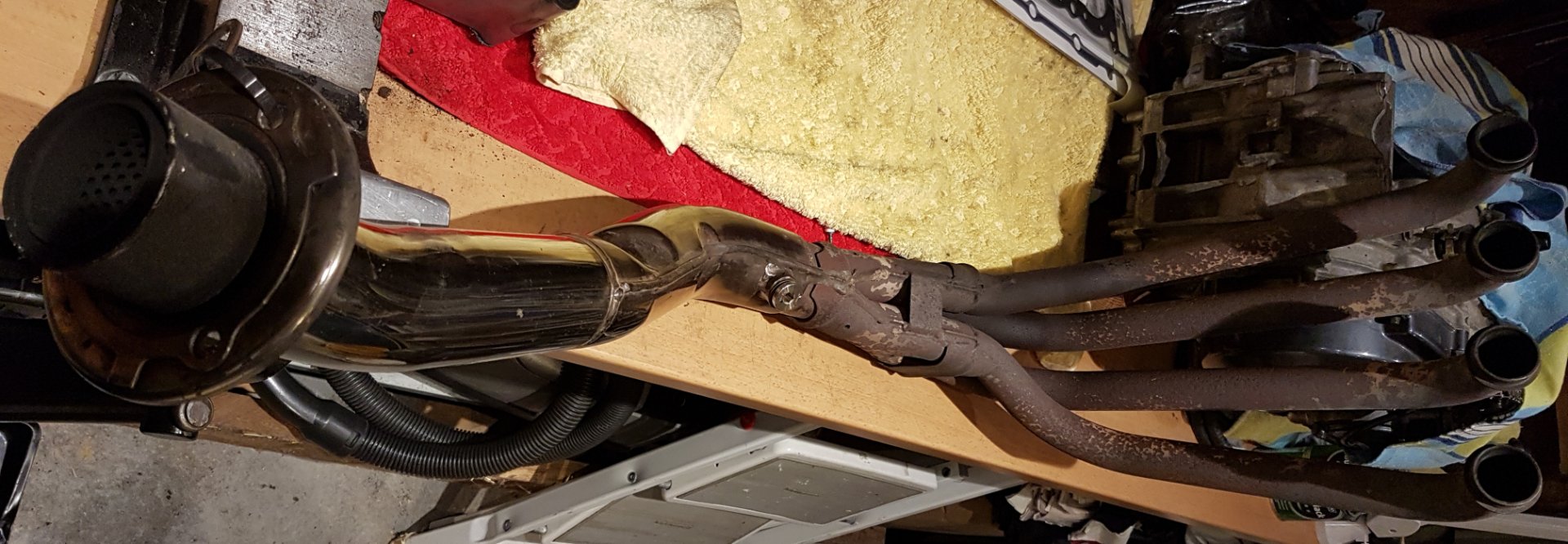

- Akraanlage angebaut
- Bremsflüssigkeit erneuert, Ventilspielkontrolle.
- Das schlechte Standgas kam von einem fehlenden Gummistopfen auf dem Unterdruckanschluss unter Vergaser Nr.4

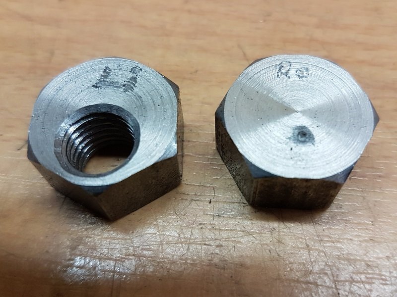

Dann ging es ans zusammenbauen...
Zuletzt geändert von Buelltreiber am 12 Mai 2020 14:05, insgesamt 2-mal geändert.

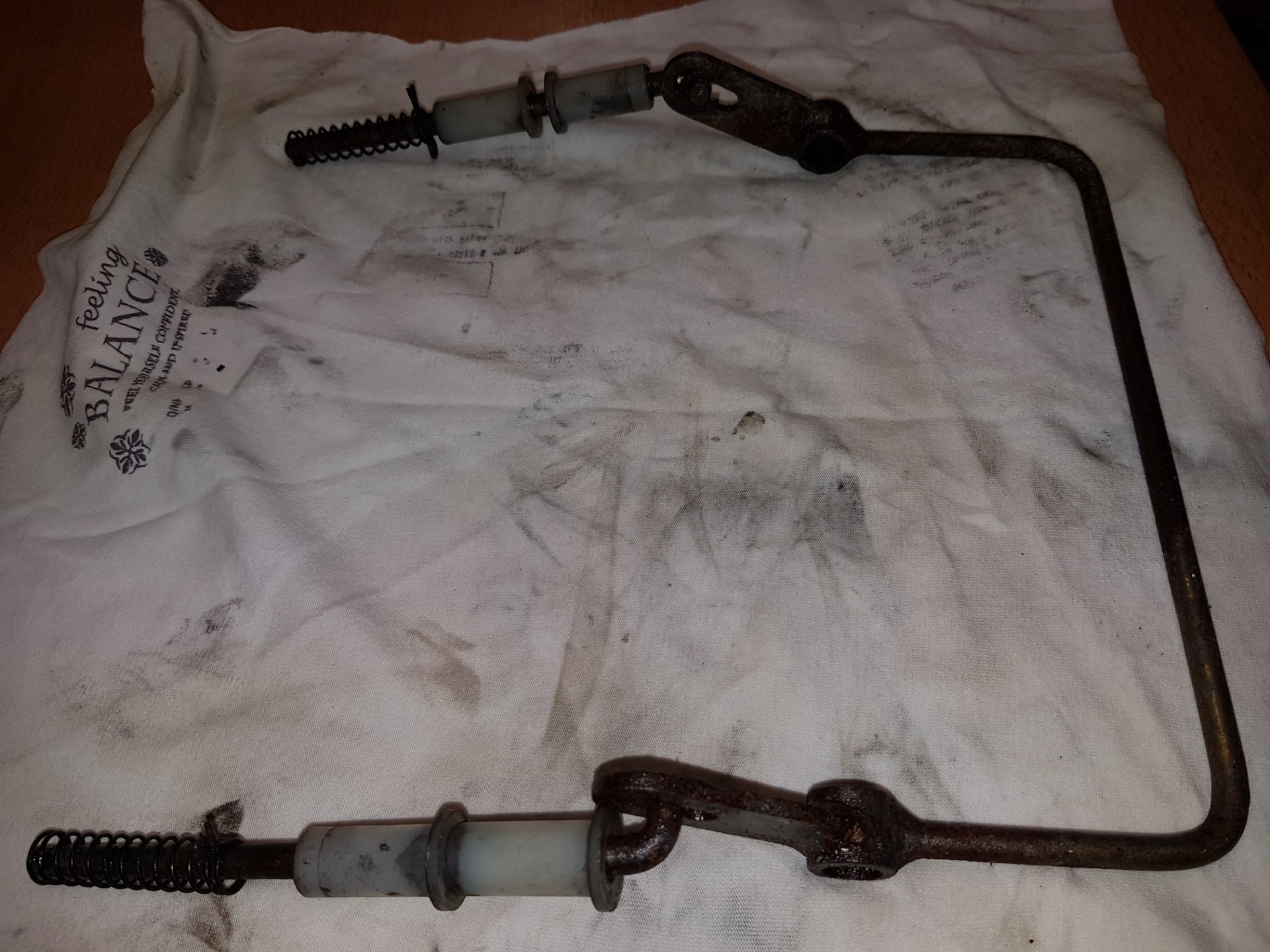

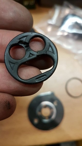

Da das Problem mit der nicht sauber einrückenden Kupplung auch bei dem 9er Motor aufgetreten ist, lag es wohl an der Kupplungshydraulik.
Gruß Volker

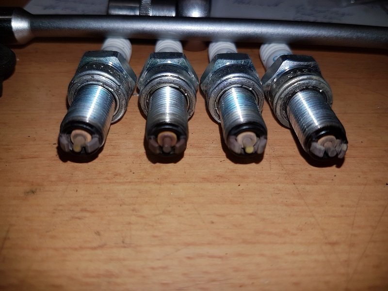

Das Abstimmen der Vergaser hat leider noch nicht richtig geklappt.
Trotz neuer Ventilschaftdichtungen habe ich leider einen erhöhten Ölverbrauch (Ventilschäfte sind trocken).
Vermutlich haben Kolben und Zylinderlaufbahnen doch schon mehr gelitten.
Beim Beschleunigen lässt sie wohl ne kleine schwarze Wolke in die Umwelt.
Zylinder 2 scheint auch nich richtig zu verbrennen.
Die Krümmerthemperatur ist niedriger als bei den anderen Zylindern und der Krümmer hat innen eine andere Farbe der Verbrennungsrückstände. Daher gab es neue Kerzen.
Die Vergasernadeln hängen jetzt etwas tiefer und die Hauptdüsen müssen noch größer. Soweit ich es mit der Lambdasonde bei den wenigen Fahrten sehen konnte.
Leider weiß ich nicht wie sich das Verbrennen von Motoröl auf den Lambdawert auswirkt...

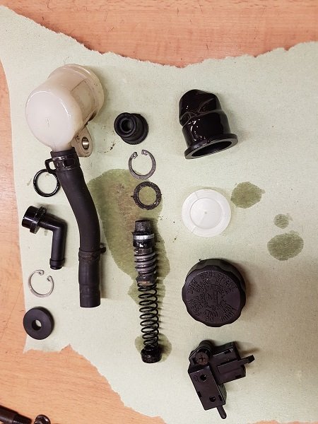

Zum Ölgewinde: Mein Gedanke wäre da, M8x1 (oder halt 0.75, oder 0.5) zu bohren und dann ne Buchse mit m6 Sacklochgewinde einzusetzen.
Da kann das Öl dann auch nicht mehr durch, selbst wenn M6 dann wieder putt gehen würde. Wg. der Länge der Schraube müsste man dann halt schauen.
Zum Ölverbrauch: Ventildeckeldichtung ok?
Ach ja: Beim Wechseln der Ventilschaftdichtungen die Ventilschäfte auf Maßhaltigkeit vermessen?
Der Kupplungsnehmerzylinder ist mir generell schon länger ein Dorn im Auge - die Feder da kommt mir unnötig stark vor.
Erleichtert zwar so die Betätigung, schneint mir aber damit auch das Kupplungsrutschen (zumindest) zu begünstigen.

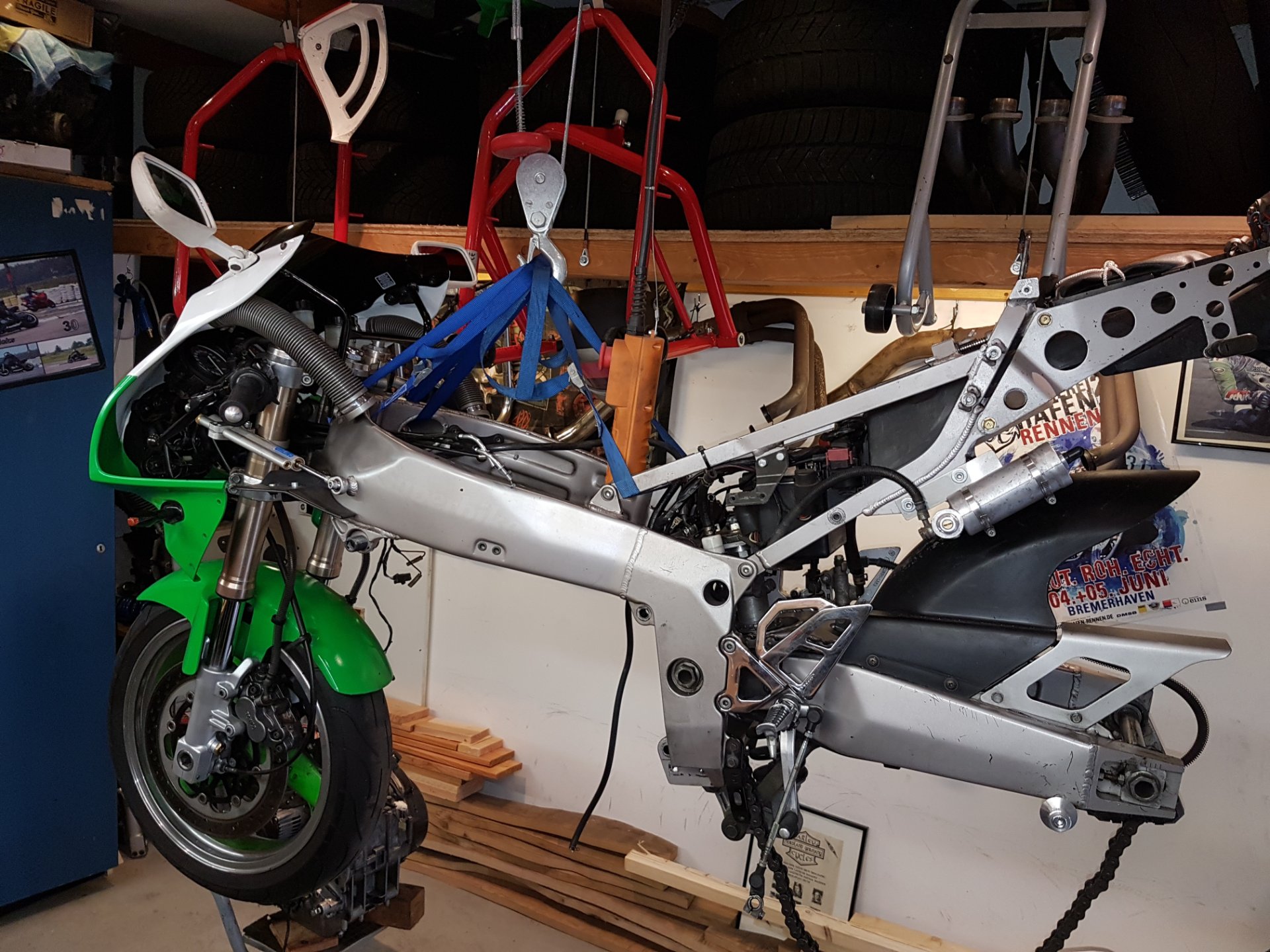

Der 9er Motor fing im Sommer wieder an zu überhitzen.
Trotz neuer originaler Kopfdichtung sprach alles für eine defekte Kopfdichtung...
Also Motor wieder raus... Da man ja mittlerweile Mehrere Motoren rumstehen hat, meinen ersten Rennmotor von dem J-(L)-K Rennmoped eingebaut und gut.
Dachte ich zumindest...
Bei der ersten Probefahrt hat das Getriebe einmal gehakt, gab einen kurzen Rums im Motor und dann schien alles wieder zu flutschen.
Habe kurz angehalten, alles nachgesehen (nichts gefunden) und dann ging es weiter.
Leider hat sich dabei ein Mitnehmerzahn im Getriebe verabschiedet und das Motorgehäuse vor der Schwinge auseinander gedrückt.
Das auslaufende Motoröl hat sich dann auf dem Hinterreifen verteilt was ich dann in einer der nächten Kurven mit erschrecken bemerkt hab.
So bin ich ganze 9,5 km weit gekommen...
Glücklicherweise war ich langsam und konnte einen Sturz verhindern.

Aja, und auf der 1. Seite, das Loch für die Lambda-Sonde,
War das die Stelle, wo die Rohre ineinander (überlappend) gesteckt sind, so dass man hier 2x durch die Wand muss?
Könnte die Sonde auch etwas weiter hinten platziert werden, oder sieht's dort auch nicht besser aus?
und irgendwann gibt's nur noch welche, die aussehen wie das entlüftete von der 7er oder mit beschädigten Lagerstellen, was hier ja nicht der Fall zu sein scheint.

Die Stelle im Krümmer ist direkt hinter der Zusammenführung. Das Hauptrohr scheint durchgehend doppelwandig zu sein (Innenrohr ist gelocht). Das dritte Blech scheint ein mittig eingeschweißtes Leitblech zu sein. Etwas weiter hinten ist der Rahmen die Federbeinumlenkung und die Schwinge/ Bremssattelstütze... die ausgesuchte Stelle ist für mich die Sinnvollste. Je weiter Richtung Brennraum desto besser. An der Stelle kommt man problemlos ran ohne das Moped zu zerlegen und die Sonde bekommt kein Kondens- oder Waschwasser ab. Die doch recht Lange LSU4.9 ragt dann mit dem Kabel zwischen Hauptrahmen und Kupplungsdeckel nach oben.
Habe leider kein Foto mit Originalkrümmer und Sonde im eingebauten Zustand.

Ah, verstehe - das gelochte Innenrohr geht also vom Flansch aus bis nach ganz da hin.
Probleme mit der Sonde wg. der Doppelwandigkeit gab's keine?
Ach und noch was:
die rostige Umlenkung (davon have ich auch mind. eine im Keller liegen), wüsstest du da noch, welche (Nadel)Lager & Siris (bzw. woher) du da verbaut hast?
Es gab hier vor etlichen Jahren schon mal Threads zu möglichen Alternativen, dann aber z.T. mit weniger "Nadeln"; deine sehen aber wie original aus.
Und sind die Hülsen dann aus nem Spenderteil oder gäbe es da vllt. was aus der Abteilung der Normteile, was man sich dann ggf. zurecht schnitzen könnte?
-Die längere Hülse scheint es nämlich auch nicht mehr käuflich zu geben.
Ach und noch was:
