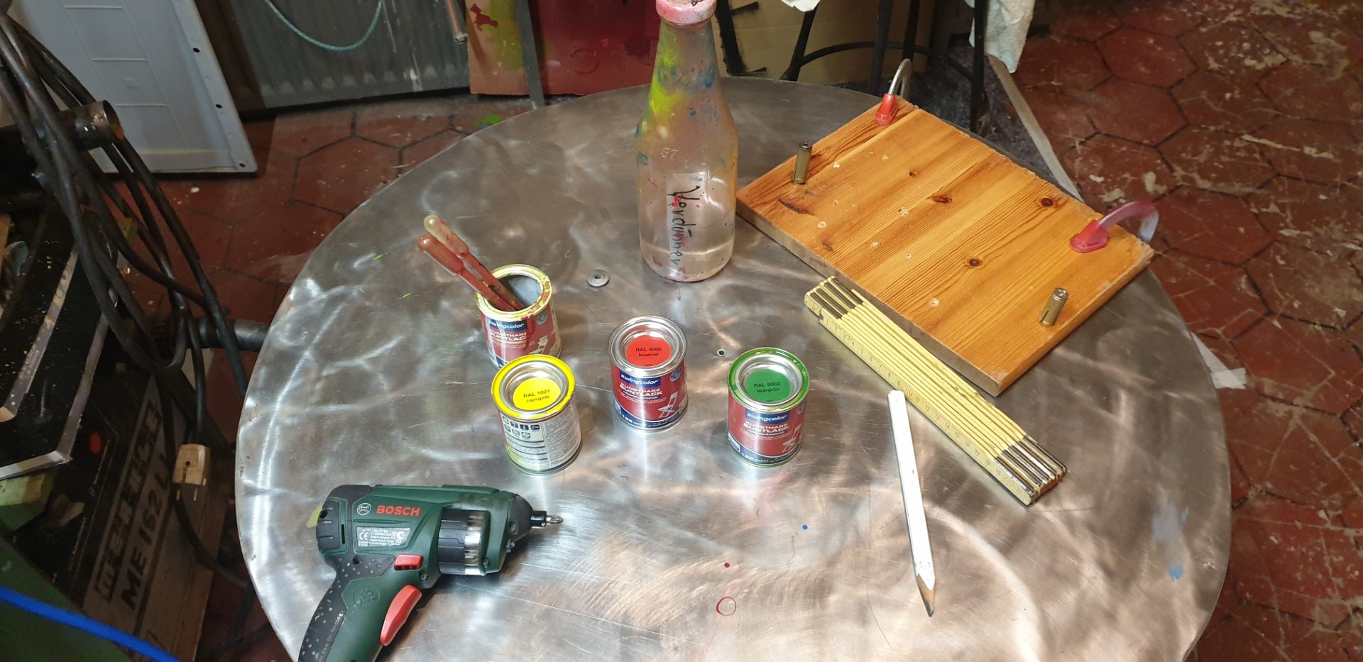

Der gute Baumarktlack für 4,95
Seitenteile hab ich jetzt auch gestrichen, jetzt fehlt nur noch der Schriftzug und Klaarlack..Erst mal alles low Budget mit Baumarktfarbe selbst gemischt....
Sorry für den doppelten Post, aber Bilder gehen nur mit dem Handy, und auf meinem alten Knochen sehe ich nicht viel drauf. :lol:
dann Text per Computer.
Muß leider meine Kohle jetzt erst mal einteilen, deswegen erst mal das Low Budget Design, wobei mich das Folieren extrem genervt hat. Leider musste ich auch feststellen, das die Folie beim Kontakt mit dem Lösemittel Blasen gebildet hat. Also ist erst mal der Plan dahin, alles mit Klaarlack zu übersprühen... Aber versuch macht Klug und ich teste es mal mit Bootslack.... natürlich nicht einfach, da ich mit meiner Airbruschpistole ja immer evig Sprühen muß :roll: Allerdings hält sich der Verbrauch in Grenzen Lackausgaben 15 Euro :-D
Ps. das teuerste war das (ich sag mal Kantenband ) für die Übergänge, das klebte so gut , das es die Folie gleich mit abgezogen hatte :wut:

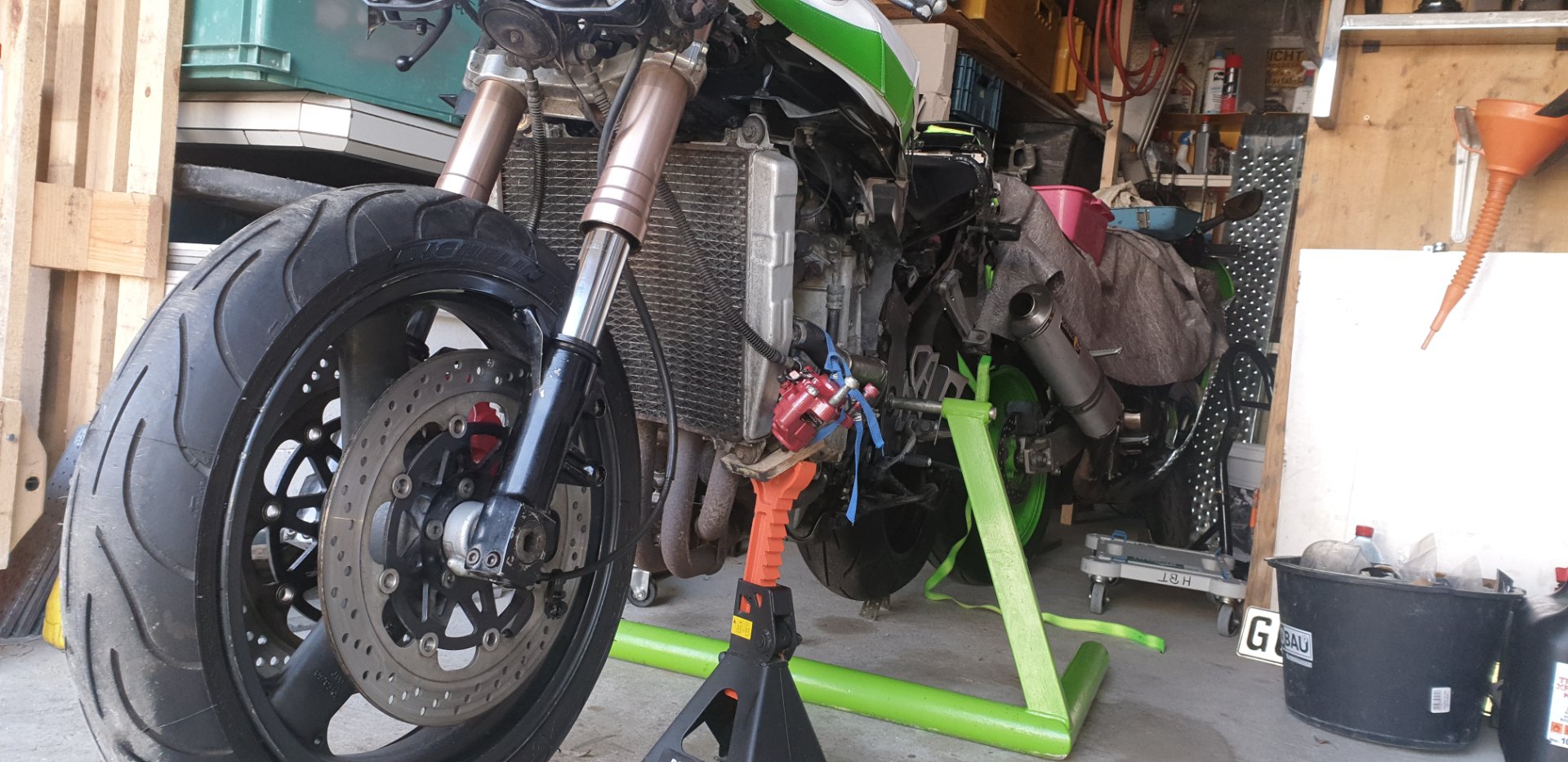

heute waren die Gabeln dran.
Mopped Ständer
Mopped Ständer
mit hilfe des anderen Moppeds kam das Vorderrad hoch.
Mopped festgemacht

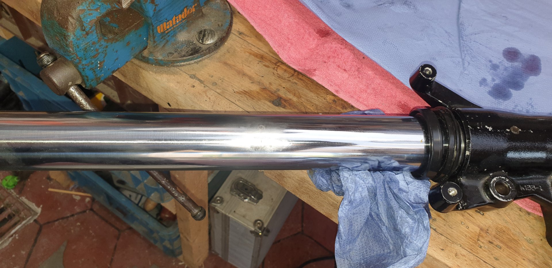

Beim wechsel des Simmerrings und des Gabelöls ( hab mal 7.5 genommem), dann gemerkt das da 2 riesige Riefen drin waren.
Riefe in Gabel
Riefe in Gabel
Also fast 3 Std geschliffen von 400 Korn bis 2000 Korn anschliessend poliert und wieder zusammengebaut.Einstellung 6ter Ring von oben und die kleine Schraube erst kommplett raus, dann 5 klicks nach links.( ob das richtig ist weiss ich nicht) Aber so federten beide gut.Dann Lack.
