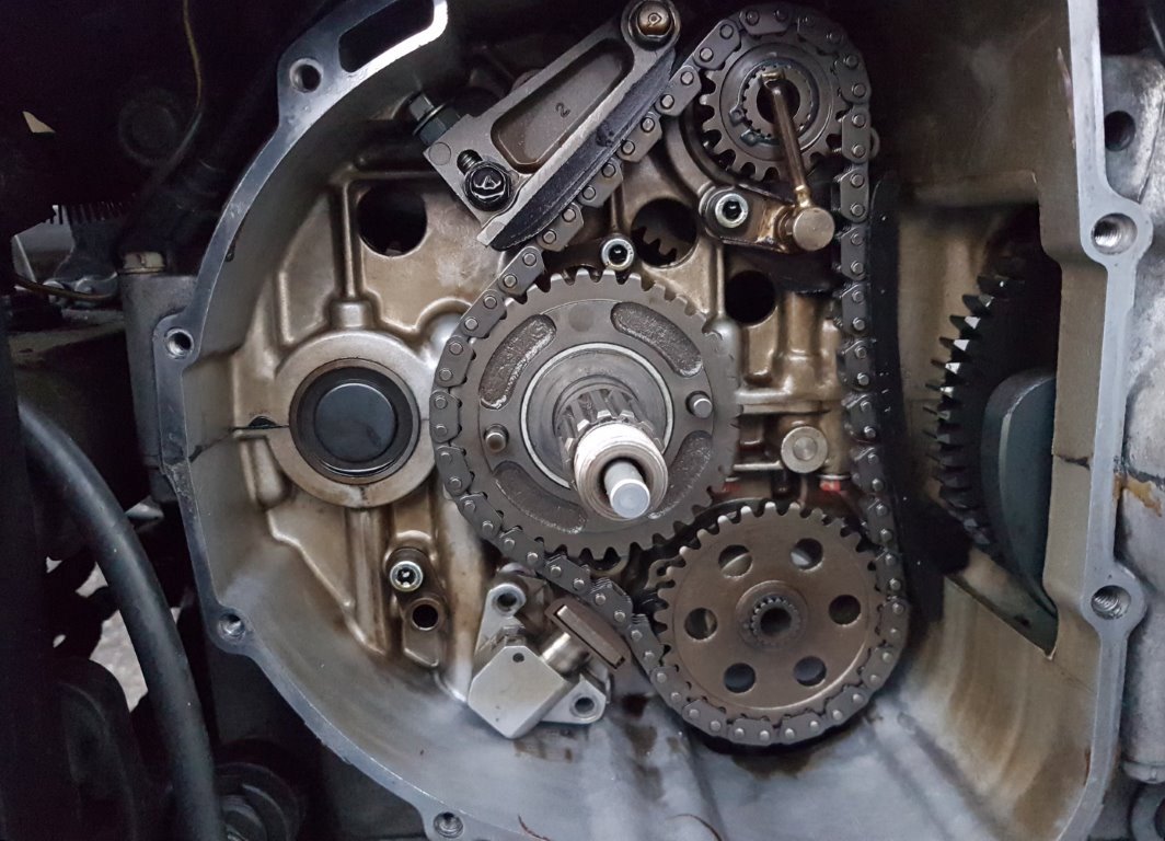

Bei Gelegenheit dann auch die Limakette wechseln (alle 40 TKM hat sich als ein guter Richtwert erwiesen), hier der Unterschied nach ca. 35TKM.

Yep diese Limakette werde ich auch noch wechseln. Na dann werde ich die Stahllamellen auch wechseln auch wenn sie noch gut sein könnten, ich muss mir ja das Werkzeug Schweißen
