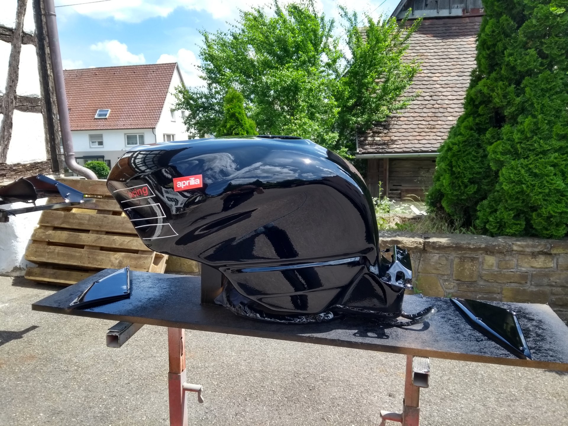

Hi zusammen,
wollte mich zu unserem Lackierexperiment nochmal melden.
Gestern haben wir es gewagt und den pulverbelschichteten Tank lackiert.
Dabei sind wir wie folgt vorgegangen:
1. Pulverbeschichtung mit 1200er Schleifpapier nassschleifen
2. Rostschutzhaftgrund anbringen
3. Erneut mit 1200er Schleifpapier nassschleifen
4. Schwarzen Basislack lackieren und trocknen lassen
5. Aufkleber anbringen
6. Klarlack lackieren
Basislack und Klarlack wurden mit der Lackierpistole im Freien lackiert.
Auf weitere Klacklackschichten haben wir verzichtet, da wir Sorgen haben, dass sich der schwarze Tank später in der Sonne aufheizt und bei einer dickeren Klarlackschicht Blasen wirft.
Bisher schaut das Ergebnis so aus:
Eine Pulverbeschichtung lässt sich also grundsätzlich überlackieren.
Wir hoffen, dass der Lack später auch bei Sonneneinstrahlung und anderen Umwelteinflüssen gut anhaftet.
Interessant ist noch, dass die Struktur des Lacks der Struktur der Pulverbeschichtung folgt.
Das lies sich jedoch leider nicht als Bild einfangen...
Liebe Grüße, Jasi

Re: Lackierfrage - Kann eine Pulverbeschichtung überlackiert werden?
Schaut sehr gut aus - Hut ab oder Daumen hoch halt dann
Sehr schöne Arbeit
Aber: ich hoffe der Klarlack hält euch.
Ich geh davon aus - wegen der Aufkleber auf den Basislack - das ihr den Basislack habt trocknen lassen, dann erst Aufkleber drauf und dann Klarlack.
Oder war die Zeitspanne, gegen deren Ende ihr die Aufkleber drauf habt, noch im Rahmen des "Basislack ablüften lassen und dann Klarlack drauf" ??
Wenn der Basislack nämlich durchgetrocknet ist, hat der Klarlack im Normalfall keinen guten Haftgrund, da der den Basislack auch nicht mehr anlöst um da ne Verbindung zu bekommen.
Aber ich hoffe mal, der Klare bleibt wo er ist
Sehr schöne Arbeit
das ist auch der grund warum der letzte schliff vorm lackauftrag so wichtig ist.
bei einer beigen/hellgrauen grundierung ist es daher sehr ratsam mit kontrollschwarz zu arbeiten. hierdurch werden unregelmäßigkeiten schön visualisiert.
Danke euch beiden
Den Basislack haben wir etwa 30-45 min trocknen lassen.
Benny hat das nach Augenmaß und Bauchgefühl entschieden
Und um wirksam zu unterbinden, dass die Struktur der Pulverbeschichtung durchscheint, hätten wir wahrscheinlich schon, wie von dir, Windy, beschrieben, mit einem anderen Füller + Kontrollschwarz arbeiten und vor allem mehr schleifen müssen.
Allerdings stört es mich nicht weiter, dass die Struktur der Pulverbeschichtung durchscheint.
Mit unseren wenigen Mitteln und dafür, dass es eine "Gartenlackierung" ist, sind wir mit dem Ergebnis wirklich sehr glücklich
30 bis 45 Minuten is ok - da fehlt sich dann nix
