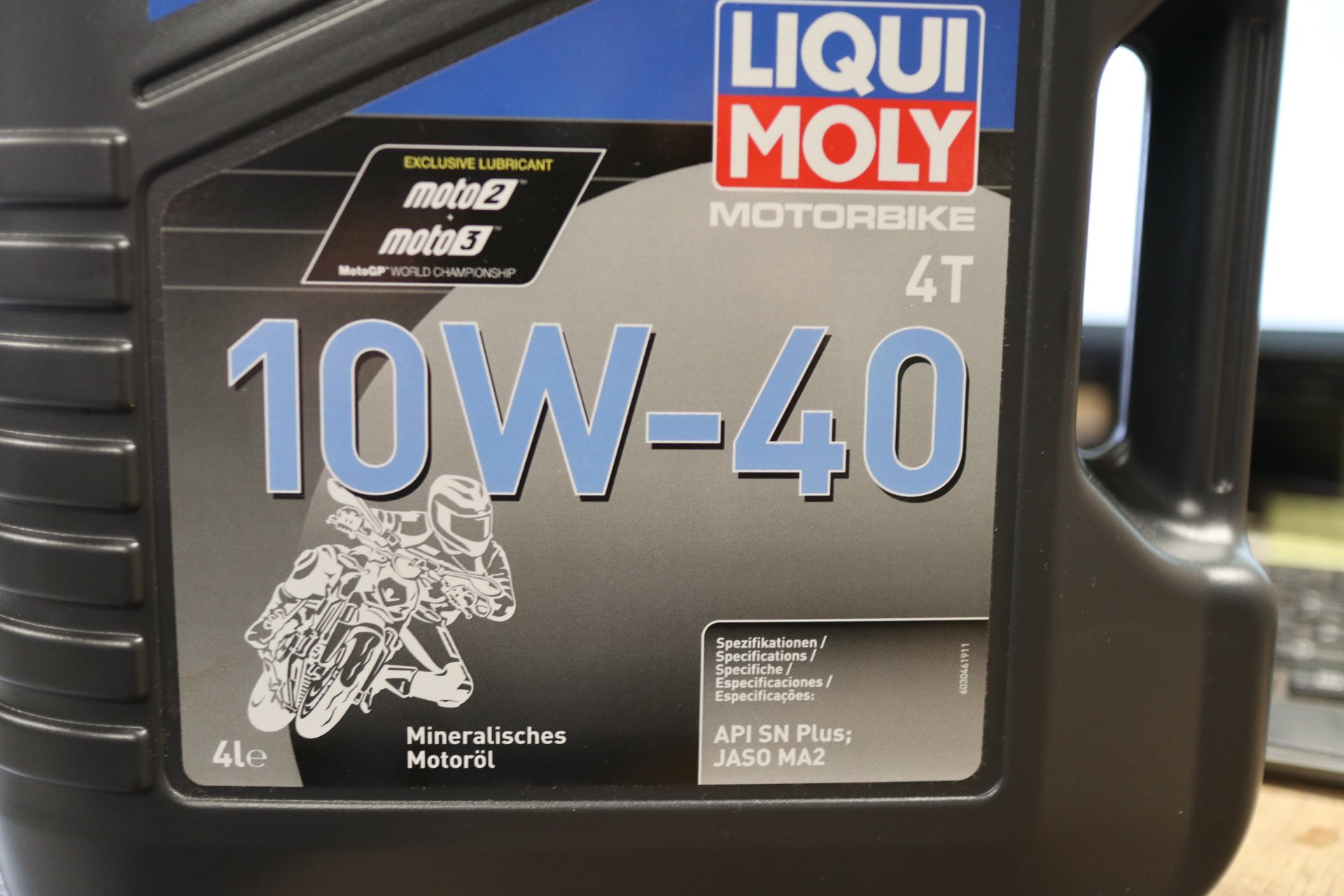

Also,
ich persönlich nehme seit Jahren 10w40 mineralisch in allen meinen Kawas. Null- Probleme. Mit einem teilsyntetischen Öl von Castrol habe ich mir mal eine Kupplung ruiniert bei ner ZX 9r.
Grüße Frank

Danke für die Empfehlung!
Wo kann man es kaufen? Ich habe es noch nirgends gesehen oder einfach nicht darauf geachtet.
Viele Grüße
Tie
Fremdkörper 2.0 reloaded
Beiträge: 7109
Registriert: 16 Mai 2004 20:42
ZXR-Modellreihe: ZX-7R
Re: motoröl
Beitrag von Tie »
Du kannst auch jedes andere mineralische oder teilsynthetische 10W-40-Öl für Motorräder mit Nasskupplungen nehmen!
Liqui-Moly gibts in jedem größeren Baumarkt. (... in den Kleineren kannst Du sowas sicher bestellen!)
Oder Procycle von Louis, oder Saito von Polo, oder...oder...oder...
