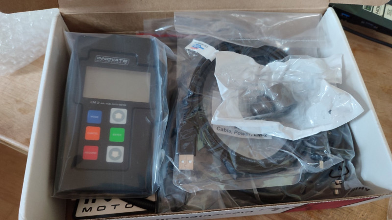

ich hab mir das LM2 vor einigen jahren gemeinsam mit einem spezl (turboauto) gekauft uns seit dem liegt es bei mir.
wir haben uns für dieses gerät entschieden, weil es nicht nur den lambda bzw. afr ---> https://www.google.com/search?q=air+fue ... nt=gws-wiz anzeigen kann, sondern dies auch in verbindung zur aktuellen drehzahl mitloggen kann. seine größe ermöglicht es auch, das gerät mal schnell auf den tank zu "tapen" und ein paar runden zur datenaufzeichnung zu fahren.
in meinen augen eins, oder sogar das beste gerät in sachen preis/leistung/größe.
wenn du nur anzeigen lassen willst ( was nur ein grober indikator ist), dann kannst auch was anderes kaufen. es kommt immer darauf an was oder bessergesagt wie weit man ans optimum ran will.
abstimmung auf der gebremsten rolle mit lambdasonde mit ramair anströmung ist schon sehr weit vorn, aber wenn es dann vor ort zur sache geht, sind noch ein paar prozent zu holen.
ich hab es mir abgewöhnt dinge zu kaufen die sich nach einiger zeit als halbgut oder unzureichend herausstellen. ich bin aber auch ein spezieller fall..... :hammer:

heute ist Post gekommen. :-D
Habe bestimmt ab und zu Mal eine blöde Frage dazu :kratz:

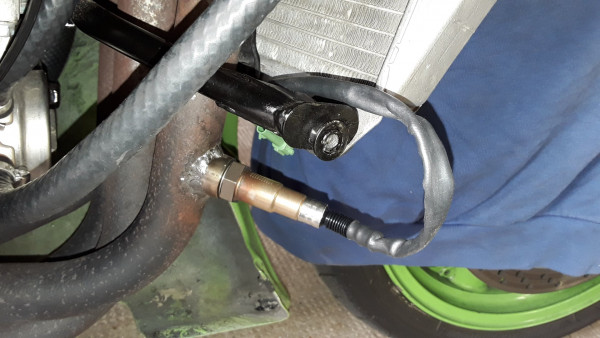

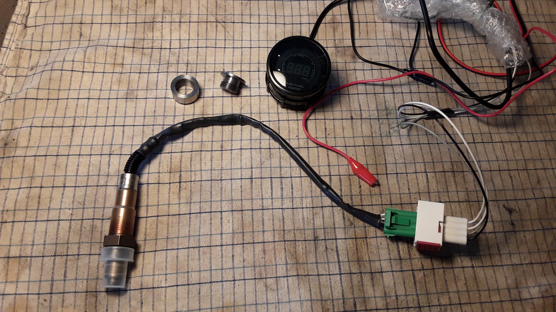

Hallo, habe die billig Version getestet. Wurde als wideband bezeichnet, hat aber einen Bereich von 0-1v, ist also ziemlich sicher narrowband.
Möchte Referenzwerte von meinen gut laufenden Vergasern abnehmen um damit demnächst andere Vergaser an einen veränderten Motor zumindest grob anzupassen.
Das Set

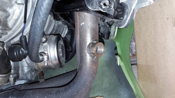

Die Buchse, Verschlussschraube und Anschlussklemmen waren nicht dabei.
Buchse (Va) an Krümmer 4
Hab am Motorrad gebohrt und geschweißt, was wegen der Pockennarbigkeit des Krümmers nicht so sauber ging, daher MAG. Beim Krümmertausch demnächst werde ich das noch ändern und versiegeln.
Die Sonde

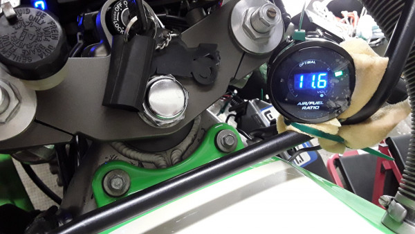

Anzeige im Standgas
Erfahrungen
Die Sonde heizt selber vor und zeigt solange die Bordspannung an statt Afr. Ich habe eine Alligatorkkemme an Zündung+ und die Masseklemme lose außen. Zum Anklemmen wenn der Krümmer schon heiß und kondenswasserfrei ist.
Wenn alles auf Temperatur ist, zeigt es gleichmäßig an. Es zeigt unter Last immer zu fett an, Afr von höchstens 12 bis ca 10,5/1. Standgas ziemlich gleichmäßig 11,5/1.
Die entsprechende Kerze sieht allerdings genau richtig aus. Könnte also eine Anzeigewertverschiebung sein.
Im Schiebebetrieb Afr um 15 bis 19/1.
Es ist erstaunlich feinfühlig. Reagiert auf leichtes Zuhalten des Ansaugschnorchels, auf Herausnehmen des db Killers usw mit leichten Anzeigeveränderungen, ca. 0,5 bis 2 Afr. Die Standgasschwankungen nach Gasstößen werden genau als Afr Veränderung angezeigt, wiederholbar.
Kurz, weiß nicht genau, was ich davon halten soll. Hatte es ungenauer vermutet, aber es wirkt auch nicht komplett verlässlich. Mag sein, die Werte sind relativ gesehen ausreichend um einen neuen Vergaser anzupassen.

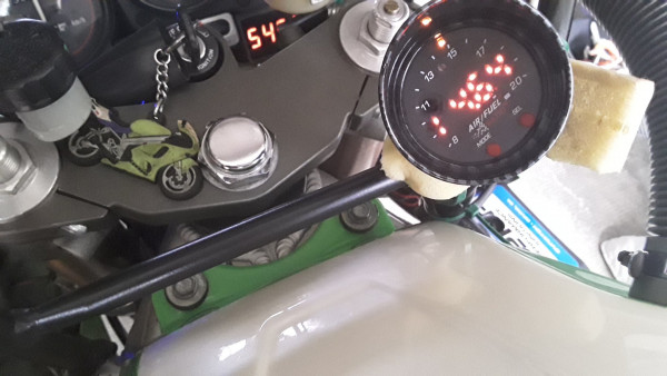

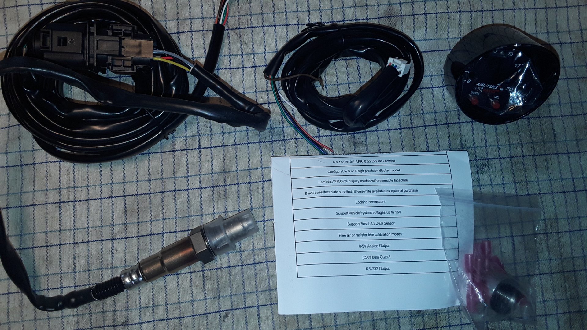

Ok, habe jetzt eine Breitband probiert. Ist wohl ein uego x-serie Nachbau.
Umfang und Daten
Ist diesmal ein Einschweißadapter dabei.
War wie erwartet/erhofft. Vorausgesetzt diese ist vernünftig kalibriert, passen die Messwerte jetzt zum Kerzenbild und Gesamteindruck. Standgas ist um 14 bis 14,3. Die meisten Fahrsituationen mit Konstantgas in Teillast liegen um 13,5. Beim schnellen Gasaufziehen erst kurz mager und fettet dann wieder an. Im Schiebebetrieb sofort mager. Die Reaktionszeit ist kurz, reagiert gefühlt sofort auf jede Veränderung. Vollgas und Ablesen ging bei dem heutigen Verkehr nicht wirklich.
Das Display ist zumindest von der Digitalanzeige her viel schlechter ablesbar. Analog bei beiden ähnlich ok.
Das sollte so reichen, um Referenzwerte von einem gut laufenden Vergaser zu nehmen und bei Umbauten/Veränderungen etc ab zu gleichen.
Die Schmalband hat bei meinen laienhaften Tests im Grunde die Fahrsituationen grob recht ähnlich angezeigt, nur eben um etwa 3 Afr verschoben. Die Anzeige ist wahrscheinlich nur so etwas wie ein Spannungsmesser, vielleicht könnte man es mittels Widerstand sogar nachkalibrieren. Wirkt aber so als ob die auch ausreichen würde, um bei Problemen vergaserseitig zu wissen woran man ist.
