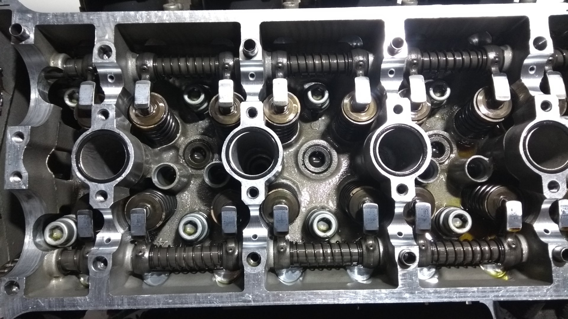

Hi zusammen,
Hier mal wieder ein kleines Update mit Bildern. Bin leider nicht sehr weit gekommen in letzter Zeit. Ich muss mir noch nen Aufsatz bauen damit ich nach dem Komprimieren der Ventilfedern noch an die Keile komme.
Zum kippeln der Kupplung meinte der Kawahaendler: Dat ding braucht Spiel damit du wenn du mit 200 ne halbe stunde ueber die Autobahn schiiest sich alles ausdehnen kann ohne zu reiben. Wenn man dann noch den Oelkeil dazu bedenkt wird das Spiel recht schnell deutlich weniger werden wenn der Motor Temperatur hat. --> Also einfach wieder einbauen nachdem die Rattermarkiierungen etwas weggefeilt wurden. ( warum eigentluch feilen und nicht schmirgeln? Habe ich mal wo aufgeschnappt )
Ansonsten hier mal den Kopf von unten mit Blick auf die Ventile und der Zylinder mit Dichtung von oben . Kommen noch detailiertere Bilder wenn ich die Ventile und den Zylinder runter habe.

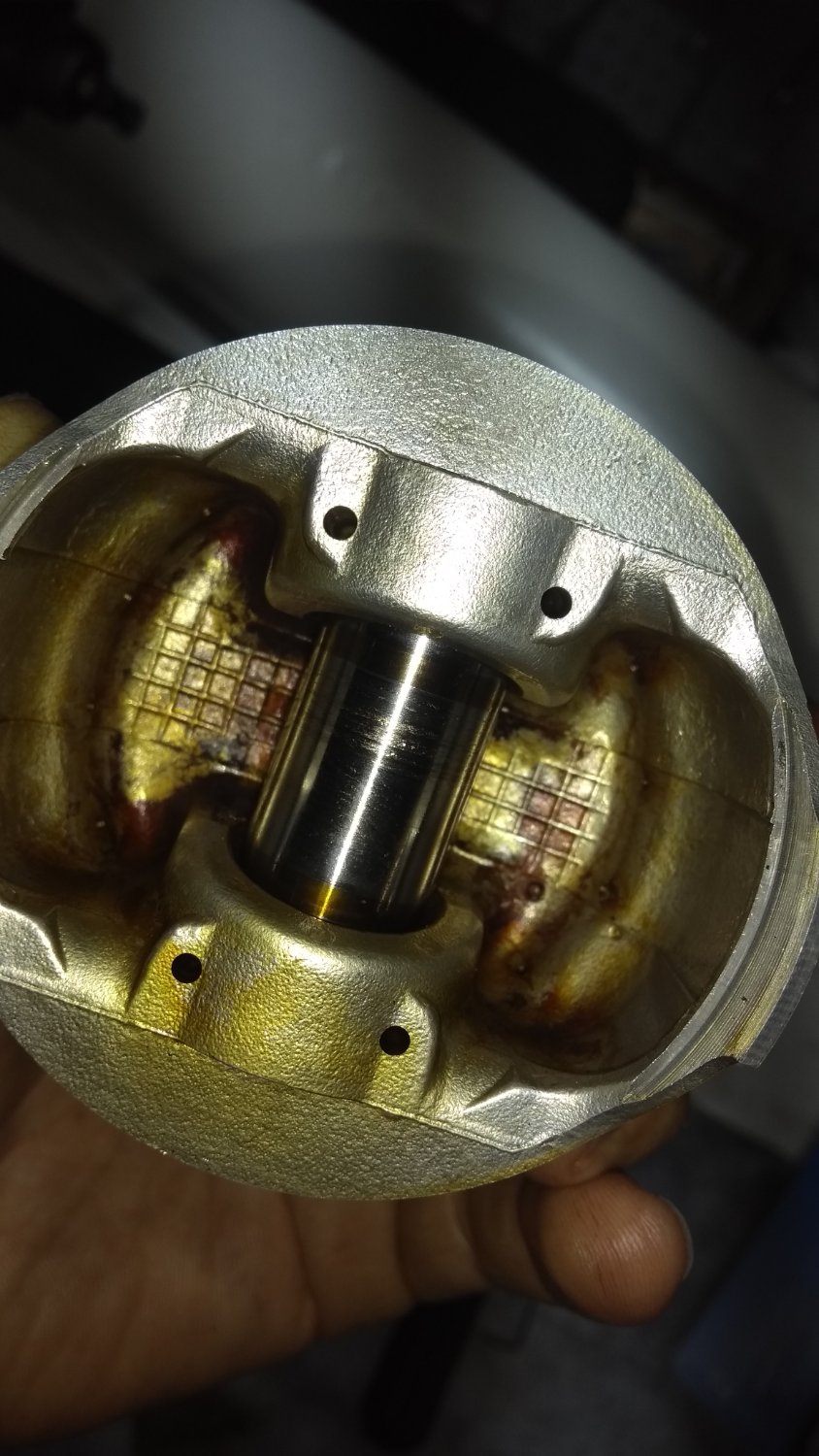

Servus ,
habe heute den Zylinder und die Kolben ausgebaut. Die Kolben sehen alle 4 wirklich super aus. Auch die Laufbahnen sind in super Zustand. Eine hatte mal irgendetwas vernascht , aber ich glaube das ist ok. (Man fuehlt es kaum mit dem Fingernagel) Aufgefallen ist mir auch das Pleuel nr 1 und der entsprechende Kolbenbolzen leichte Reibespuren haben. Ich hoffe mal ein neuer Bolzen genuegt hier. Weiss nicht ob ein neues Pleuel unbedingt noetig ist.Ich hoffe jedefalls nicht. Im Anhang sind die Bilder. Freue mich wie immer ueber eure Erfahrungen und Tips.
Viele Gruesse
Viele Gruesse
Hier noch ein paar Bilder von einem Kolben und einem anderen perfekten pleuel.
