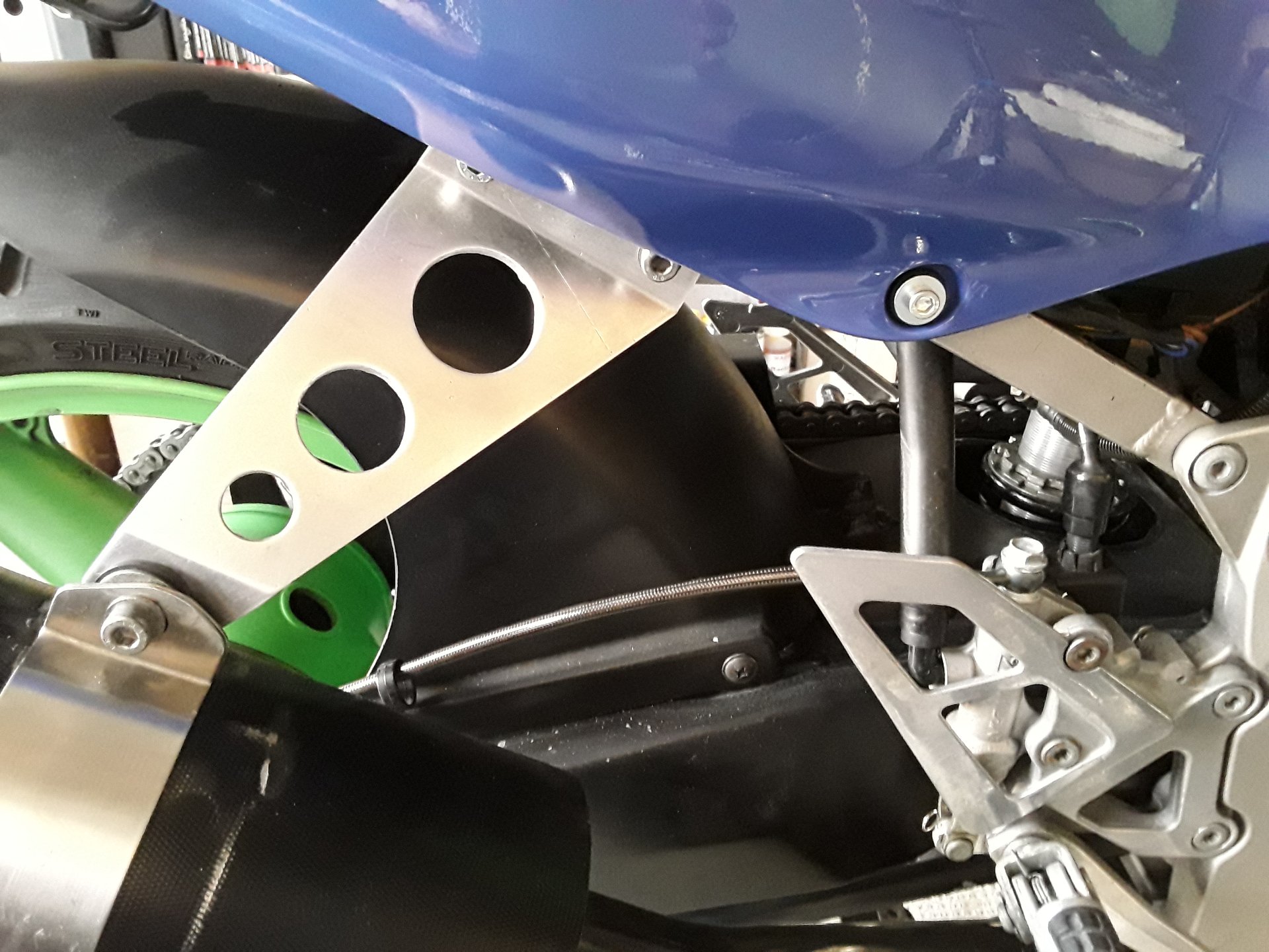

Fortsetzung Auspuffhalterung K
So siehts aus
Ist stabil genug, hält den Topf sicher auf Abstand zur Schwinge beim Federn.
War überrascht, wieviel stimmiger es damit insgesamt aussieht. Lohnt sich mmn, besonders wenn man schon eine Höckersitzbank hat.

wie groß sind denn die Löcher in der Halterung eigentlich, bzw. was wären denn die Originalgrößen?
ach, und nimm doch lieber Linsenkopfschrauben (iso 7380 mit inbus) - sowohl für den Auspuff als auch für den Höcker.
Sieht dann gleich stimmiger aus.

Hallo, bei mir sind die Löcher 20, 32, 40mm. 30 mittig wär wahrscheinlich etwas besser. Original weiß ich nicht. Cms Bilder sehen aber ähnlich aus.

Bei meinem originalen K-Auspuffhalter sind die Löcher 34, 28 und 22mm im Durchmesser.
Schön anzusehen sind auch Senkkopfschrauben in Rosetten.
Dann zerkratzt der Halter unter den Schraubenköpfen beim Anziehen nicht und man bekommt nicht so schnell Vibrationsrisse im Halter da die Auflageflächen größer sind.

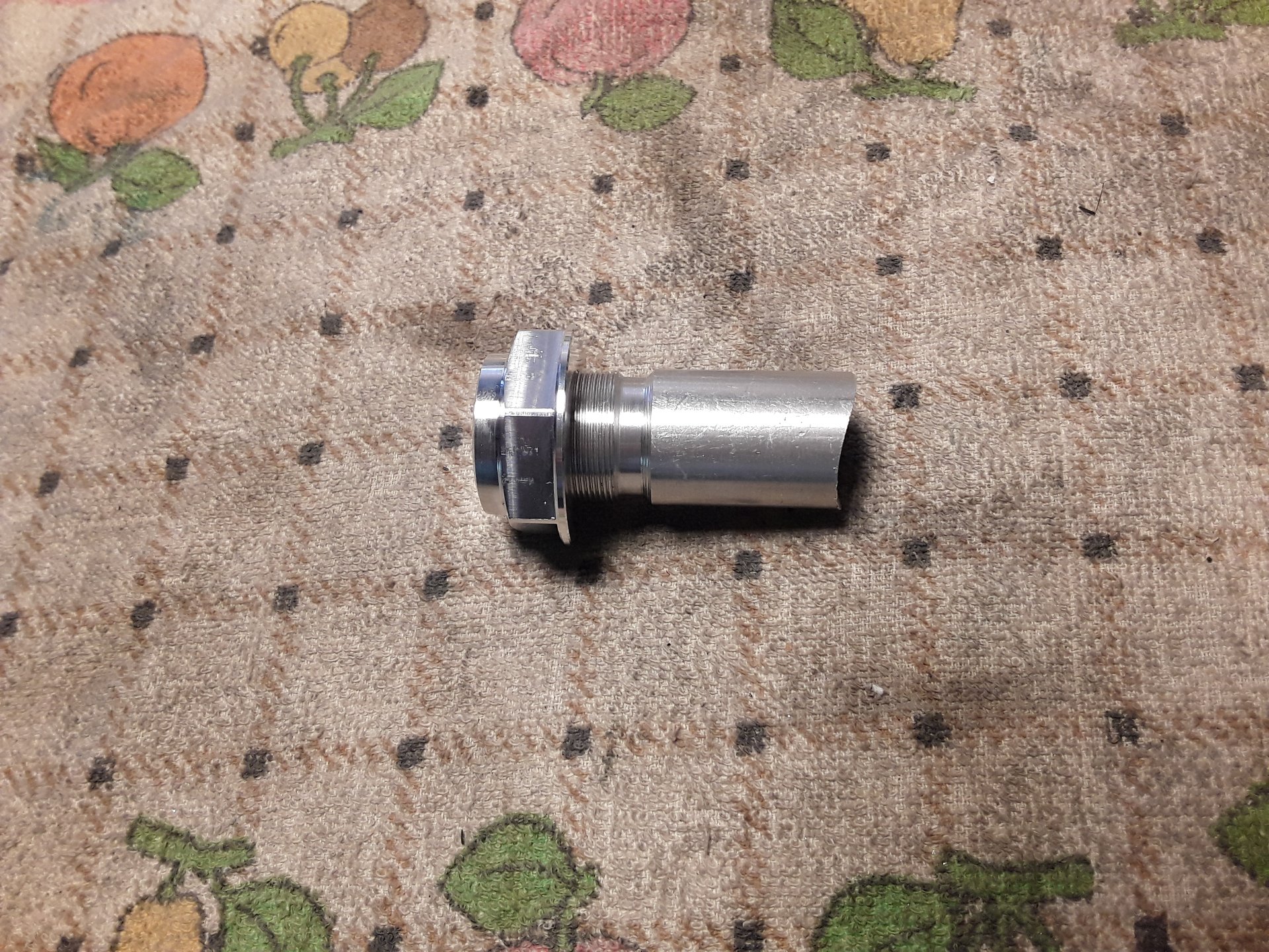

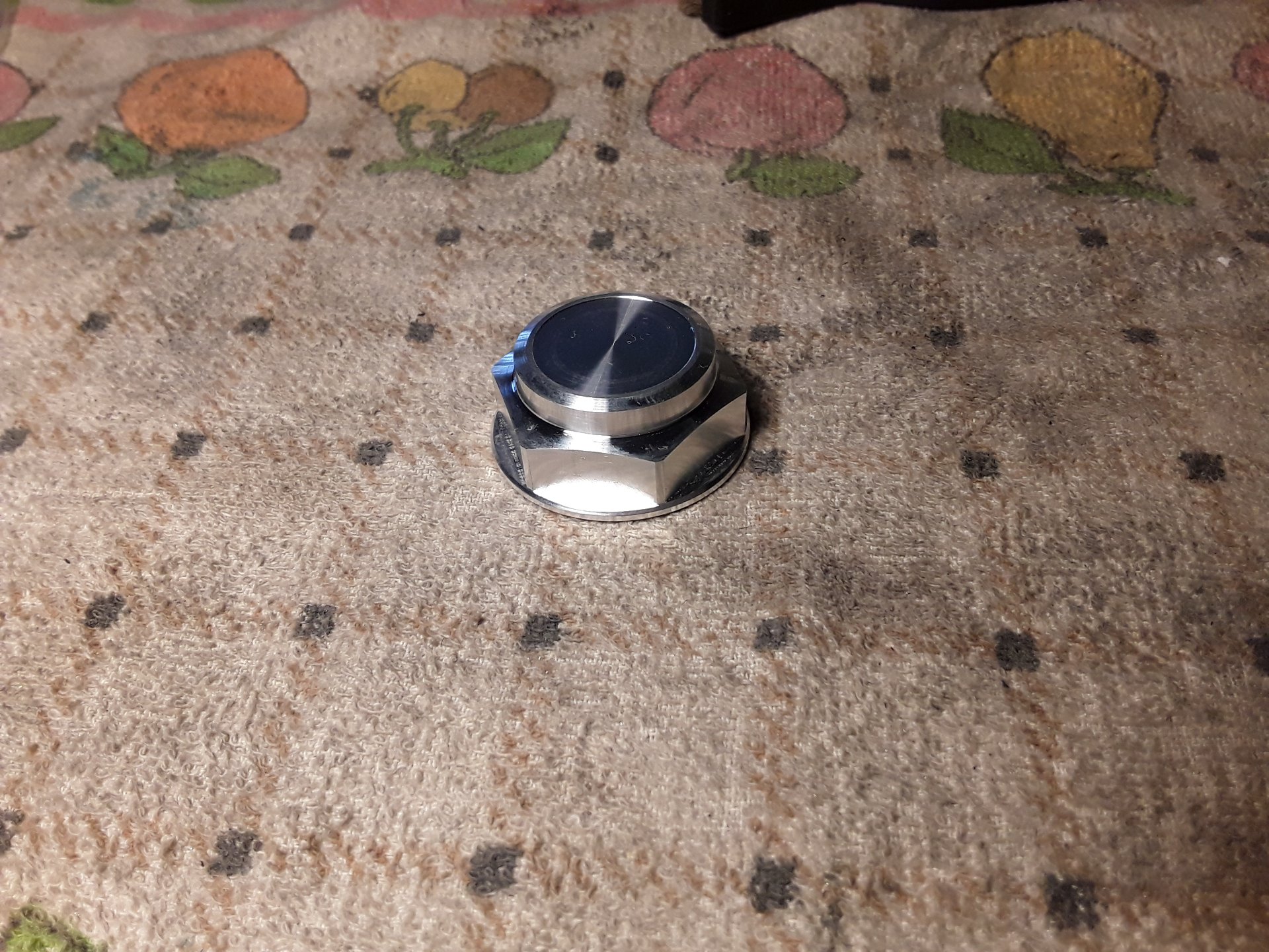

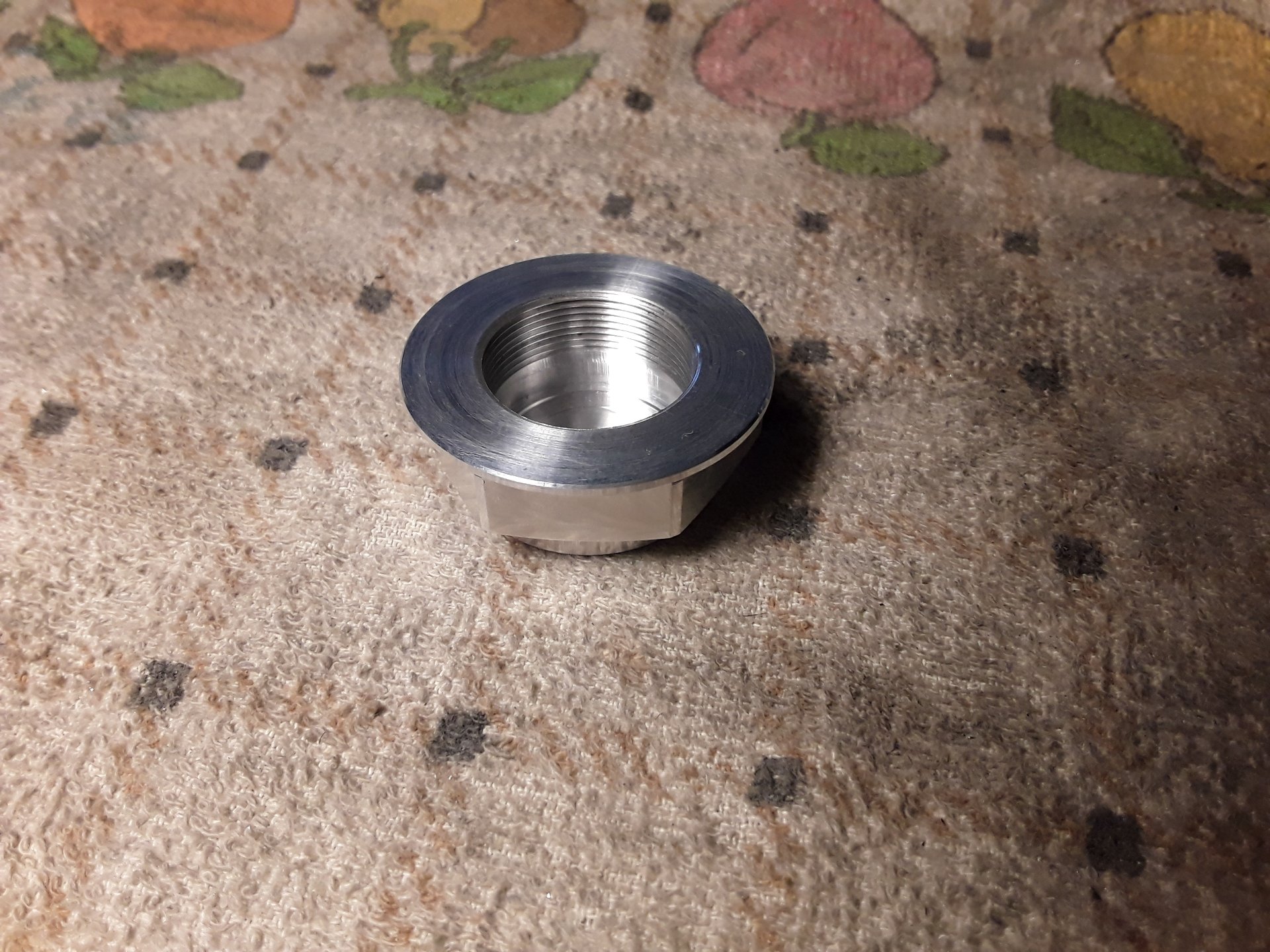

Lenkkopfmutter leicht
Material Alu 7075.
Hatte ich erstmal nur aus Spaß gemacht. Dann gedacht, warum nicht eloxieren und benutzen. Der örtliche Eloxierer meinte, geht nicht zu spannen. Daher das Außengewinde, was eigentlich nur zum Prüfen war, vorgeschlagen zum Anklemmen.
Aber das soll dann vom Gewinde her nicht gehen. Werde es irgendwann selbst versuchen zu eloxieren.
Danke für die Infos und Ratschläge, viele Grüße
Beiträge: 3134
Re: Wiederbelebung meiner J2
7075 lässt sich schlecht eloxieren. die farben werden eher gräulich gelblich braun
zum einspannen könnte man auch eine spreizfeder am ende des sacklochgewindes nutzen.

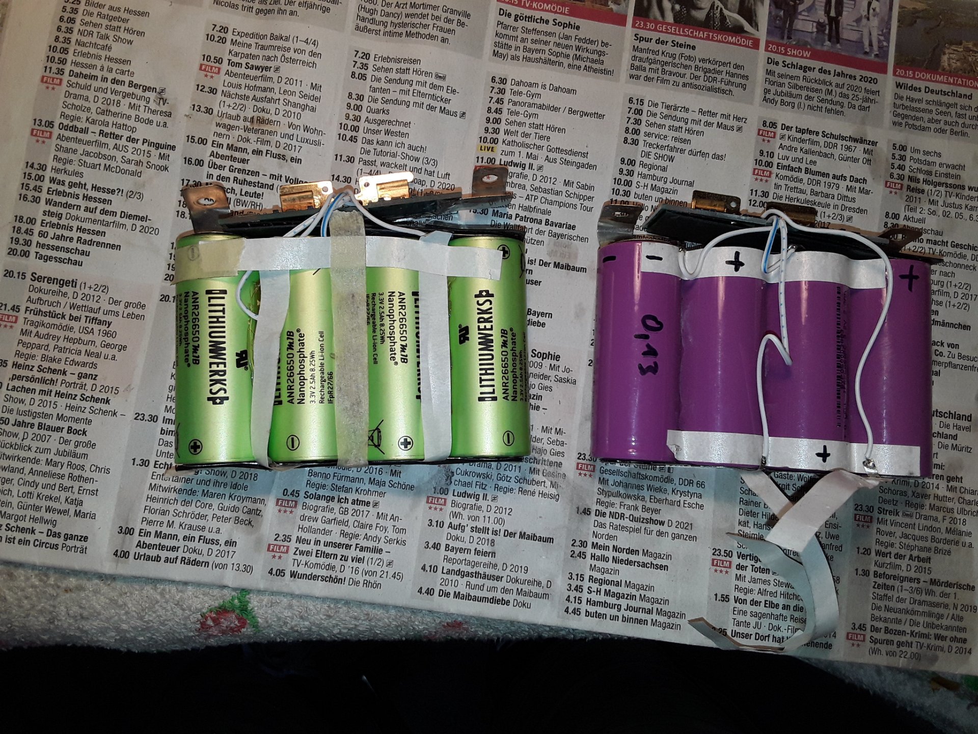

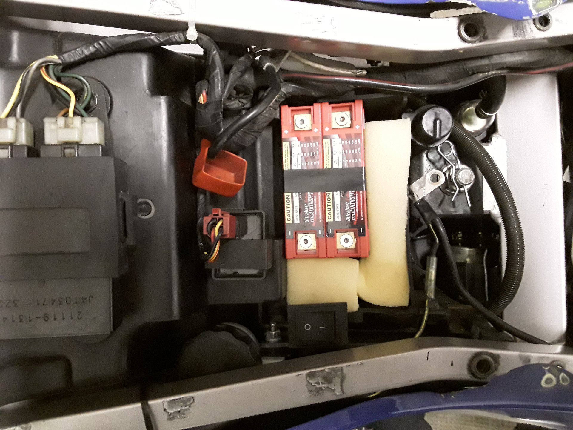

LiFePo4 Batterie
Ausgang: 2 Li Batterien mit toten Zellen durch vermutlich Tiefentladung und Lagerung
Neue Zellen Anr26650, damals 4€/Stück
Alt und neu mit der Schutzelektronik/BMS
Original Lötfahnen an den Schweißpunkten angeschliffen und von den alten Zellen gehebelt. Dann mit den neuen Zellen wieder punktgeschweißt.
Größe und Gewicht
2 Batterien mit je 4 Zellen parallel geschaltet. Motorrad startet auch mit einer normalerweise problemlos. Habe damit schon öfter das Auto gestartet. Ist auch nach längerem Starten schnell wieder auf Nennspannung geladen , etwa 13,4V. Wär dadurch auch gut für Kurzstrecken. Bis jetzt seit 1500km keine Probleme.

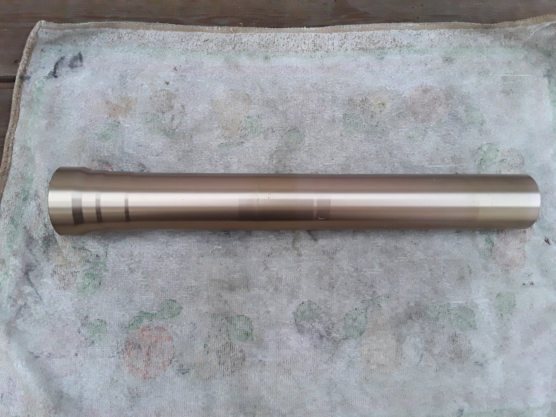

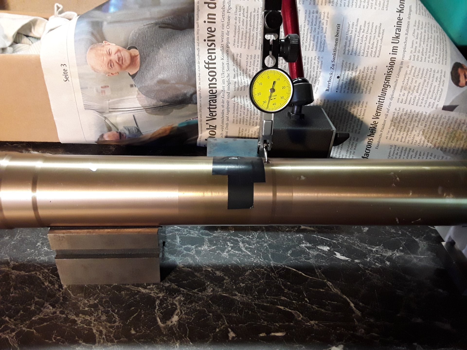

Gabel instandsetzen
Bei der ersten Gabelrevision stellte sich heraus der rechte Holm ist verzogen. Innenrohr konnte beim Rahmenprüfer vollständig gerichtet werden. Gabel Links und Steuerkopf ok. Gabel trotzdem unauffällig.
Jetzt beim Wiederbeleben das Außenrohr geprüft
Richtversuch
Dazu waren innen an allen 3 Auflagepunkten passgenaue Scheiben eingesetzt, um die Rundheit zu erhalten.
Ergebnis war dass selbst mit mehreren Tonnen keine dauerhafte Verformung möglich ist. Dieses Alurohr ist extrem fest und steif, eigentlich erfreulich, daher:
Neuwertiges Außenrohr von Spaengler, glücklicherweise gleicher Farbton
Damit kann man zu Hause relativ leicht und günstig auf Risse prüfen, auch Lenkkopf usw.

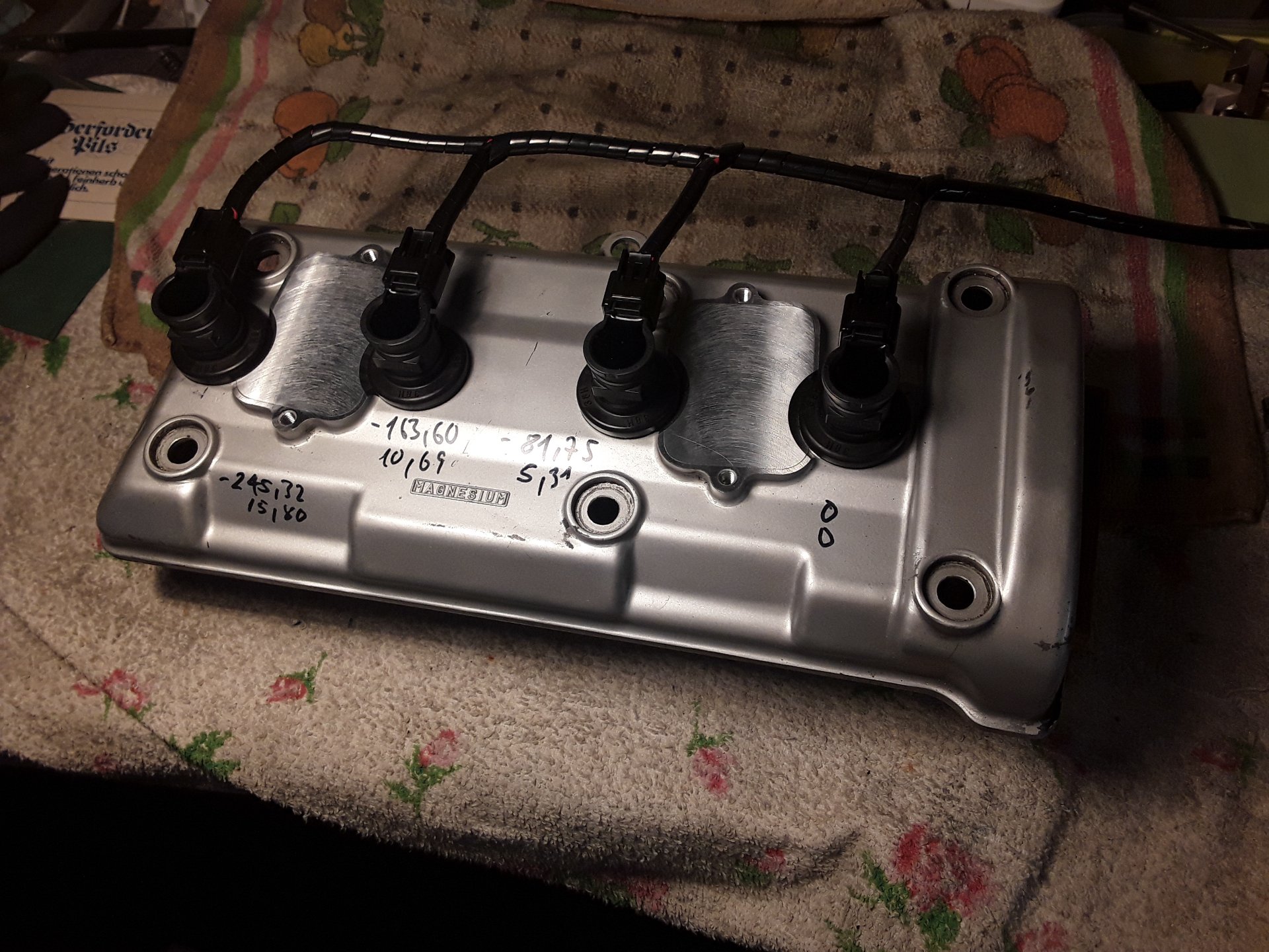

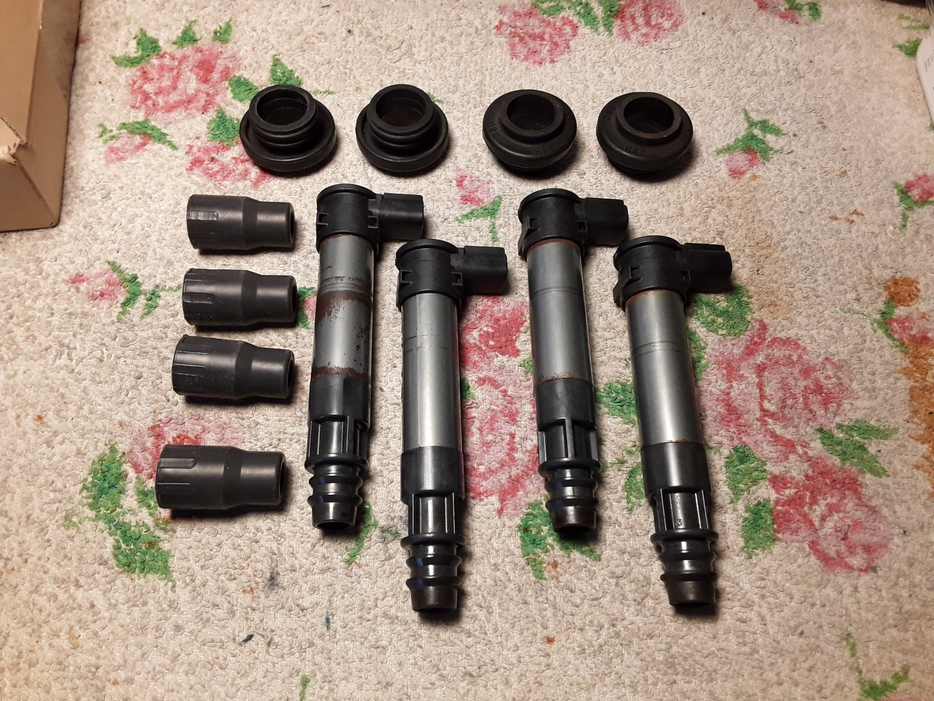

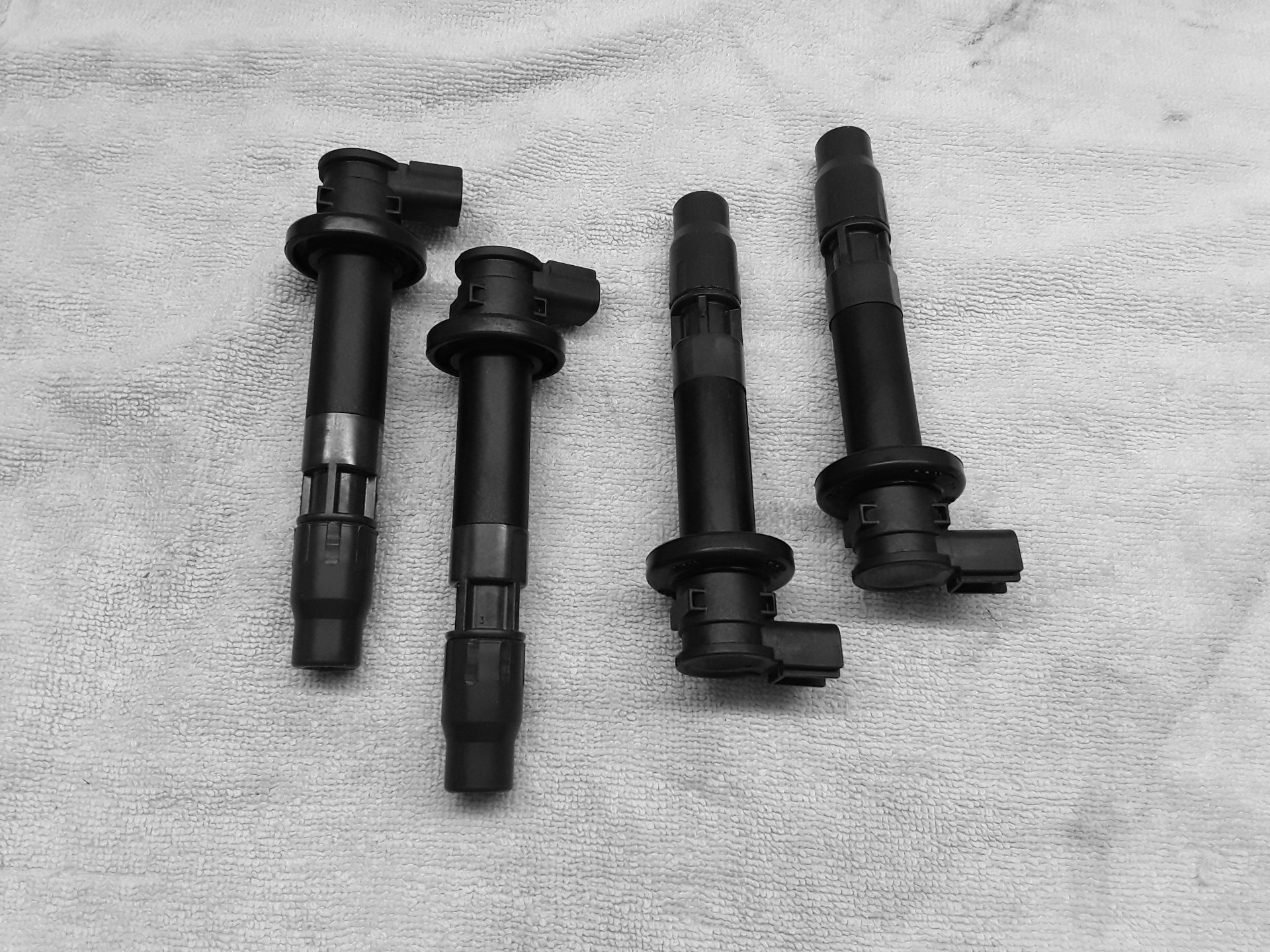

Einzelzündspulen meine Version
Gsxr K8 Spulen
Passende Stecker, Kfz Zubehör
Gummiteile oben gekürzt und unten etwas dünner, Gehäuse lackiert
Kabelbaum, Anschlussplan hier aus dem Forum.

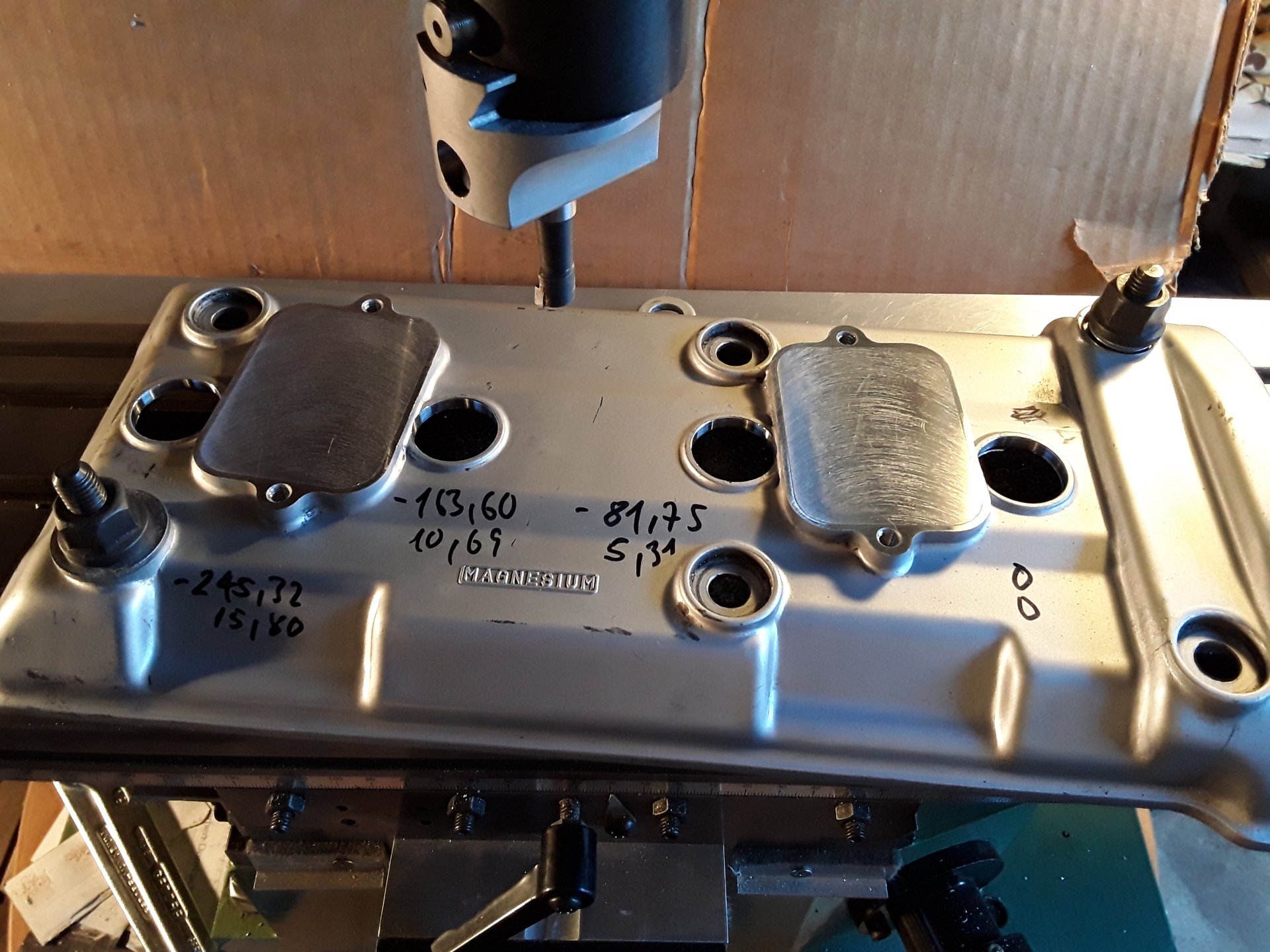

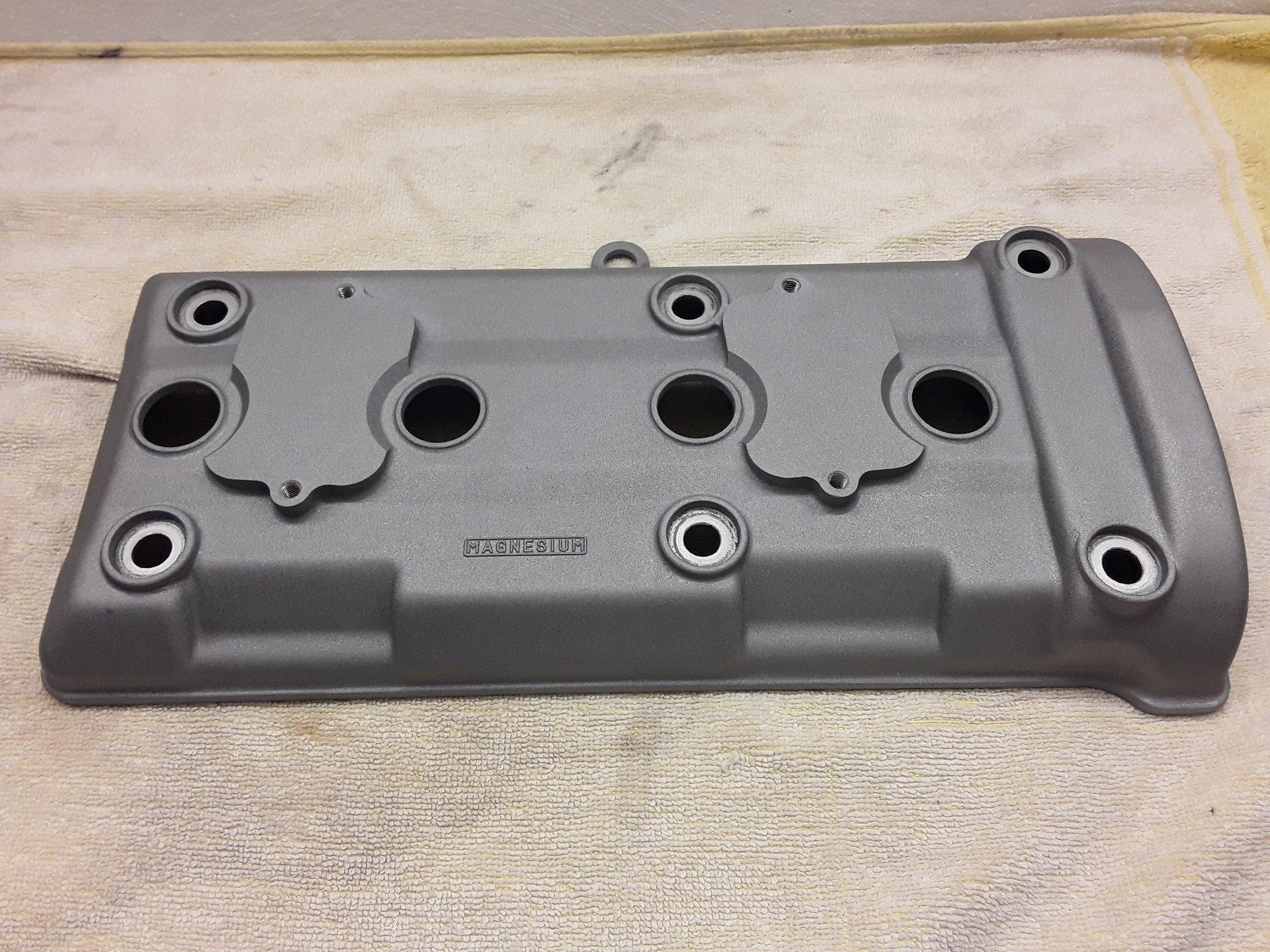

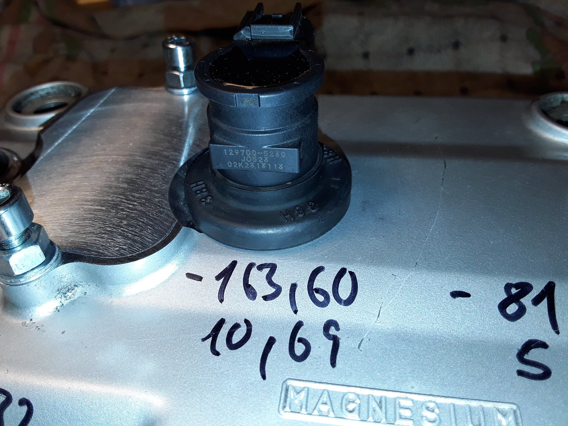

Ventildeckel anpassen
Die Kerzenlöcher leicht aufstechen und die SLS Dummys verschließen
Platz machen für die Gummidichtungen
Details
Deckel gestrahlt und lackiert wie im älteren Beitrag

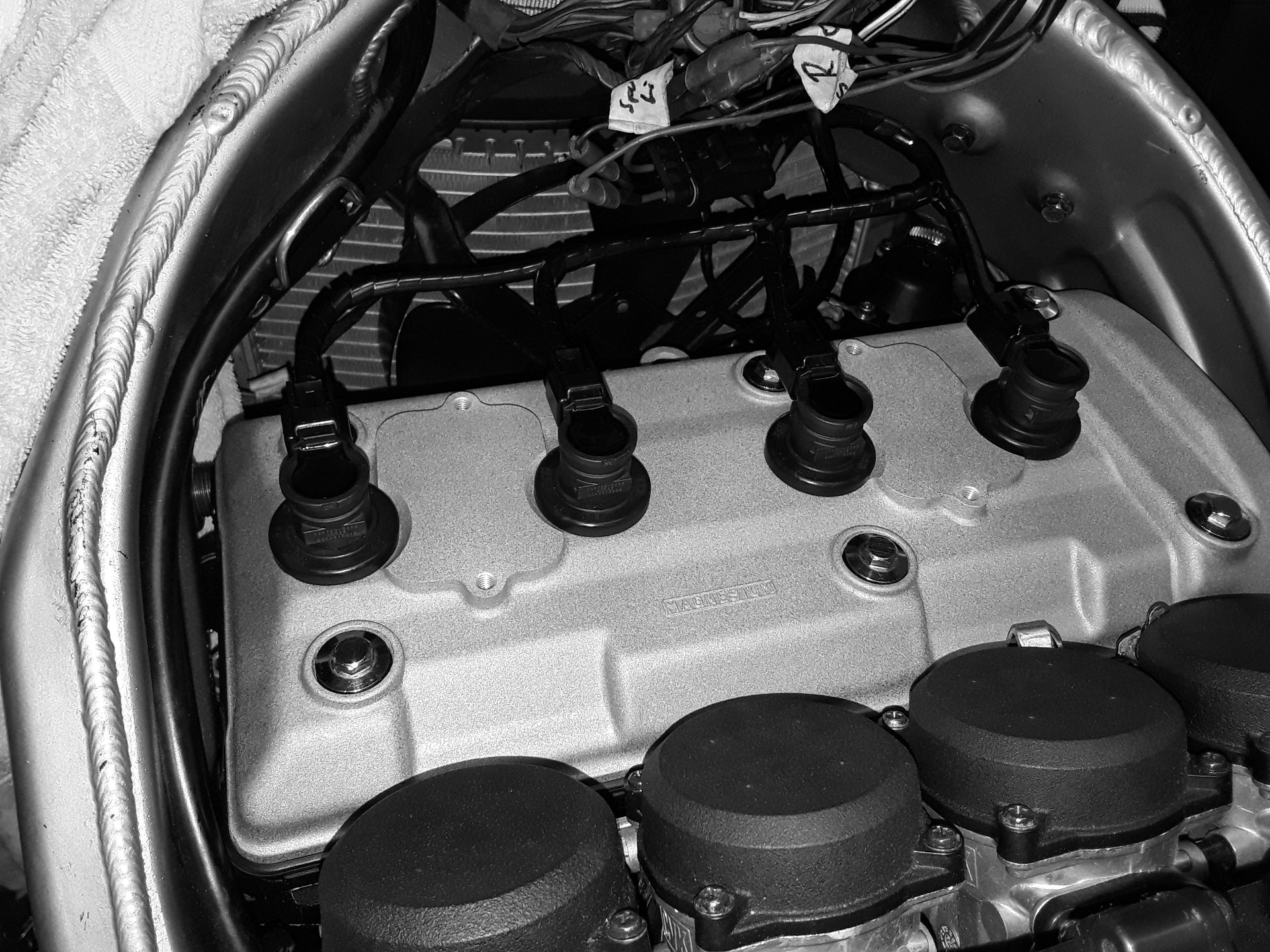

Beiträge: 252
Eingebaut
Ist gut für Platz und Ordentlichkeit unterm Tank. Schnell demontierbar. Hauptvorteil für mich: keine Sorge mehr um schlechten Kontakt bei den Zündkabeln und lange Fehlersuche. Deswegen auch der Aufwand, so ist es komplett wasserdicht und die Länge passt genau.
Bei Leistung oder Start/Ansprechverhalten keine Änderung feststellbar, also auch keine Verschlechterung. Bin allerdings nicht lange mit den original Spulen gefahren.
Beiträge: 3134
..........und wie sind die sls-deckel fixiert ?
12 Jan 2023 6:30
die Frage stellte ich mir auch gerade, Windy :thumpsup:. Meine Vermutung ist, dass auf der Innenseite der Verschlussplatten es einen Innensteg hat, der dann in den Deckel greift. Zusätzlich verklebt, wie schon der Stutzen der WaPu.

Beiträge: 252
Enger Sitz und epoxy.
Die Schrauben sind einfach noch drin um die Gewinde zu verschließen und die Schrauben nicht zu verlieren. Ist ja zurückbaubar. Links ist da jetzt ein kleiner Alubügel fest geschraubt, in dem die Kabel liegen.

Einserseits bin ich überrascht, dass da, trotz des dicken Spans, so eine saubere Fase raus kam, andererseits (wenn schon eh dabei),
wäre es da nicht möglich gewesen den SLS-Bereich gleich komplett runterzufräsen?
Oder gibt's der Deckel bzw. Guss nicht her?
- Ich hatte da andere -schmalere- Gummidichtungen, so dass ich diese nur leicht seitlich kürzen musste, ohne was am Deckel zu verändern.

Beiträge: 252
Hallo, man könnte den SLS Rand runterfräsen. Diese Gummidichtungen würden dann nicht mehr rundherum komplett aufliegen, da der Absatz im sls Bereich etwas tiefer liegt.

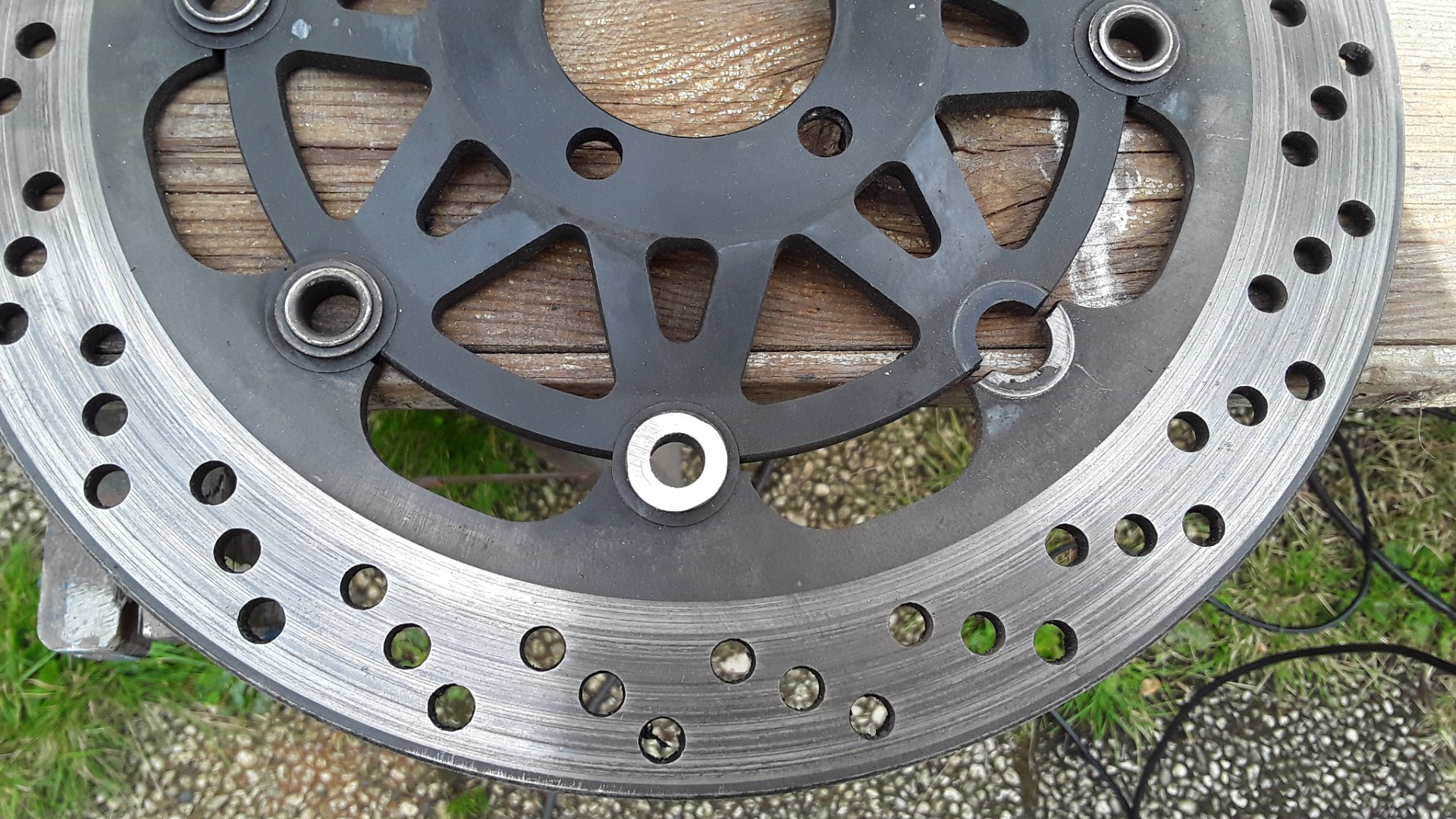

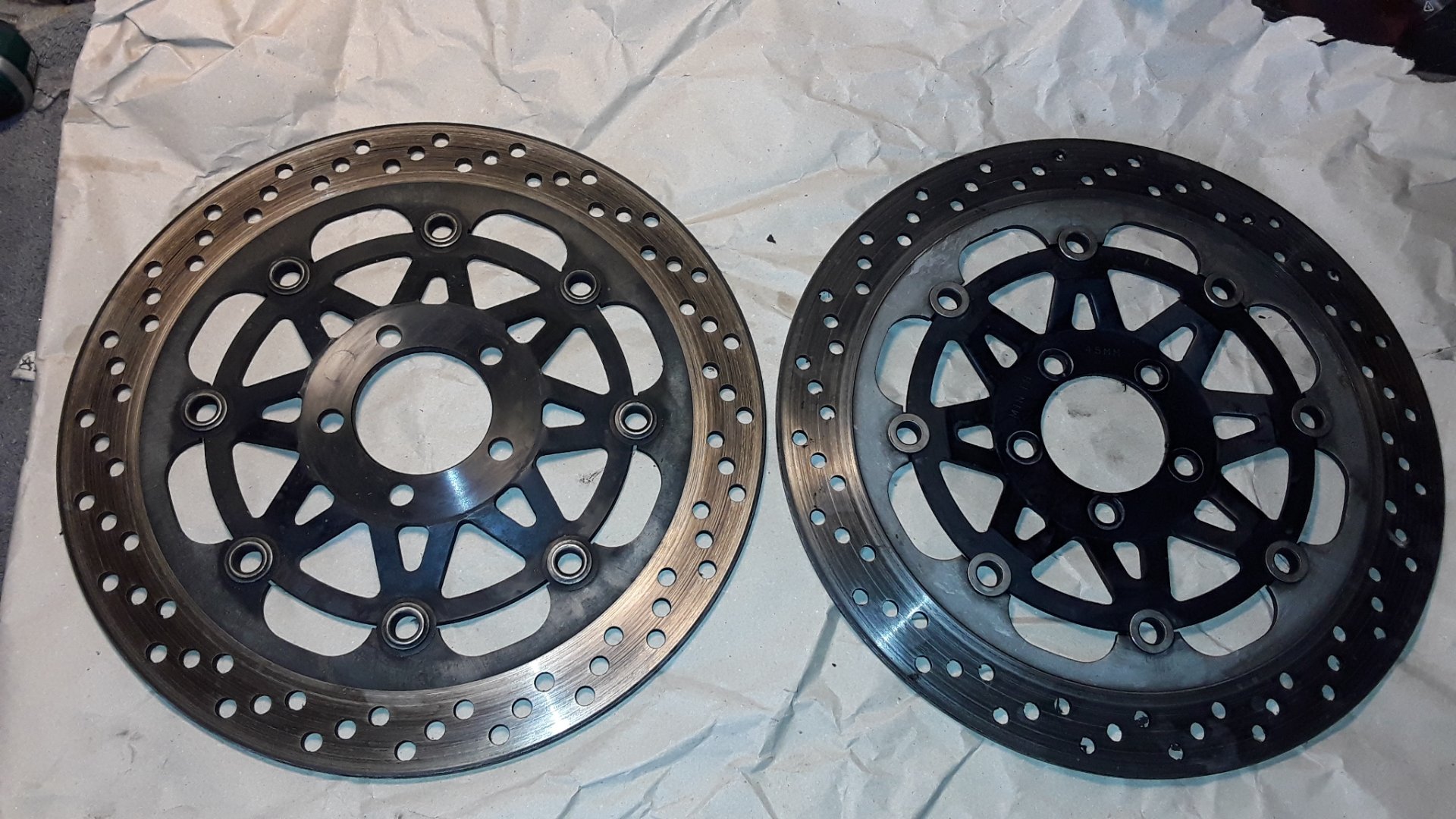

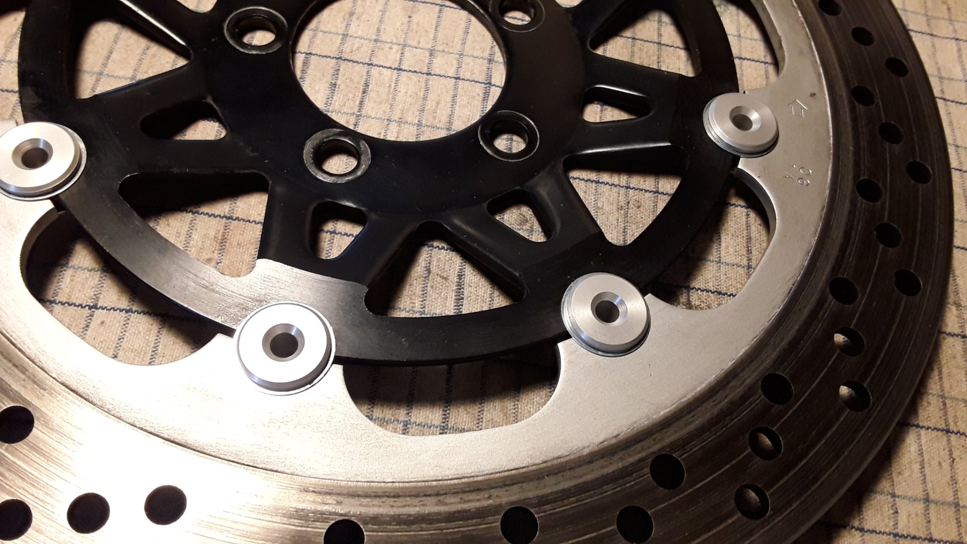

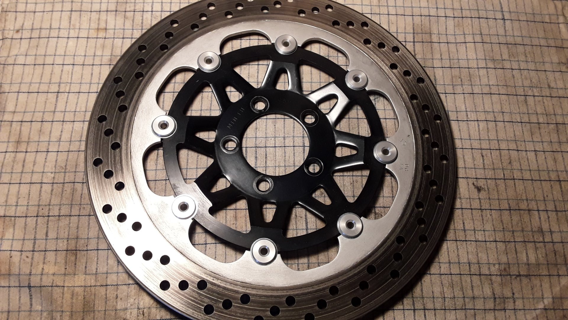

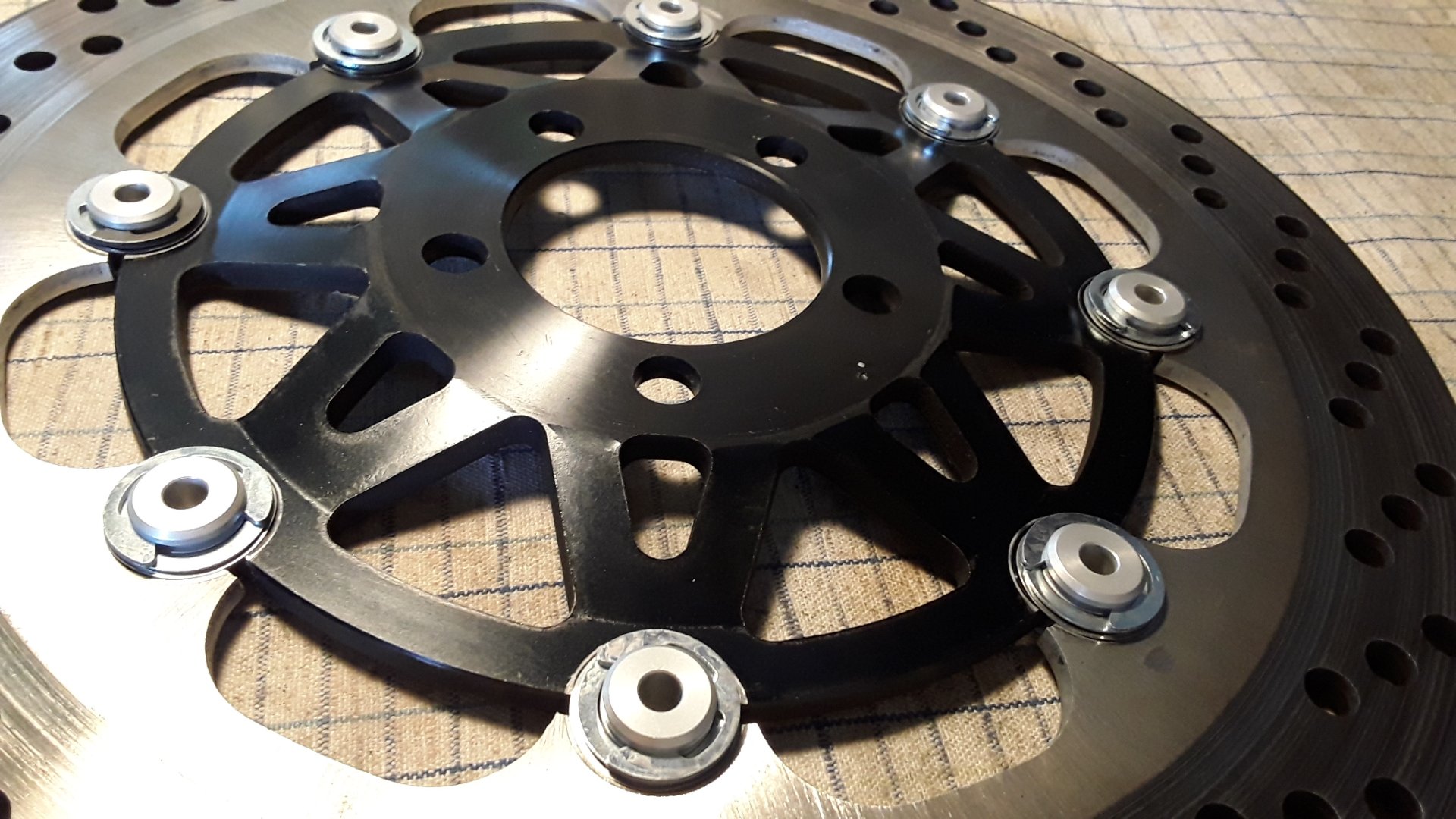

Umbau Bremsscheiben von halb- auf vollschwimmend
Zuerst 2 gute gebrauchte (Paar) besorgt und grob gereinigt, Stärke noch echte 4,9mm

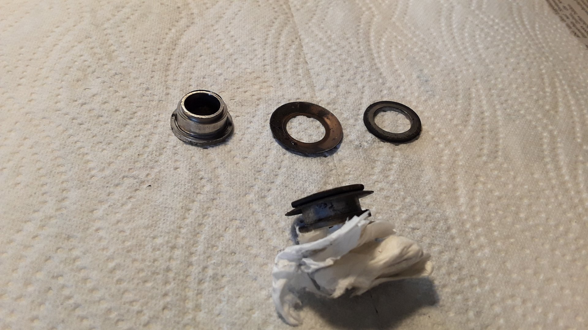

Dann bei den original floatern hinten die Umbördelung weggeschliffen und dann mittels Durchschlag (Schraube) ausgetrieben. Geht viel besser so als ausbohren, da es sich mitdreht.
Dann alles und besonders die floatersitze gereinigt und mit den neuen floatern zusammengebaut
Aufbau alt/original
und neu
Die original Stahlfloater sitzen mit den harten Tellerfedern auf Spannung sehr stramm. Die neuen Wellenscheibenfedern sind wesentlich weicher.
Die neuen floater sind eloxiertes Alu. Durchmesser alt 15,8. Neu 15,74.
Habe wie in der Anleitung vermerkt nur 2 Scheiben verwendet. Mit 3 war der Zusammenbau zu stramm und es war fast wie vorher. Das liegt hauptsächlich daran, dass der Träger bei mir 1/10mm dicker ist als der Bremsring. Mit 2 Scheiben ist der Schwimmeffekt deutlich, aber noch nicht am klappern. Fahrversuche folgen.
