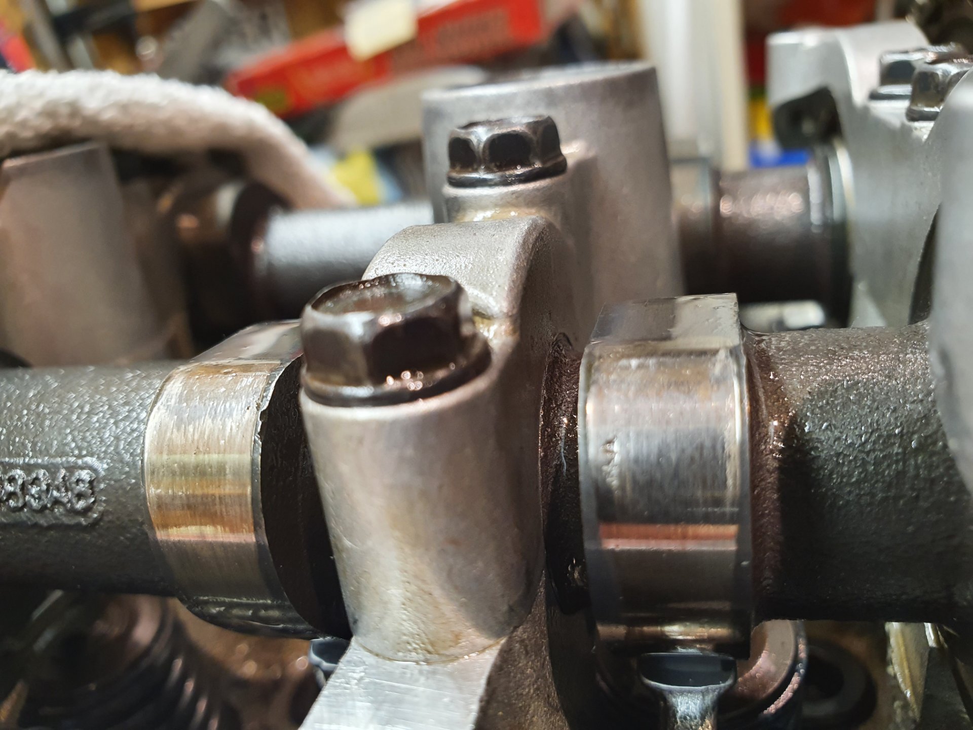

Beim letzten zusammenbau habe ich wohl die Kipphebelwellen vertauscht so dass die Ölbohrungen teilweise vedeckt waren. So sind die Nockenwellen und Kipphebel jetzt auch alle hinüber...
Eingelaufene Nockenwellen
vertauschte Kipphebelwellen und eingelaufene Schlepphebel

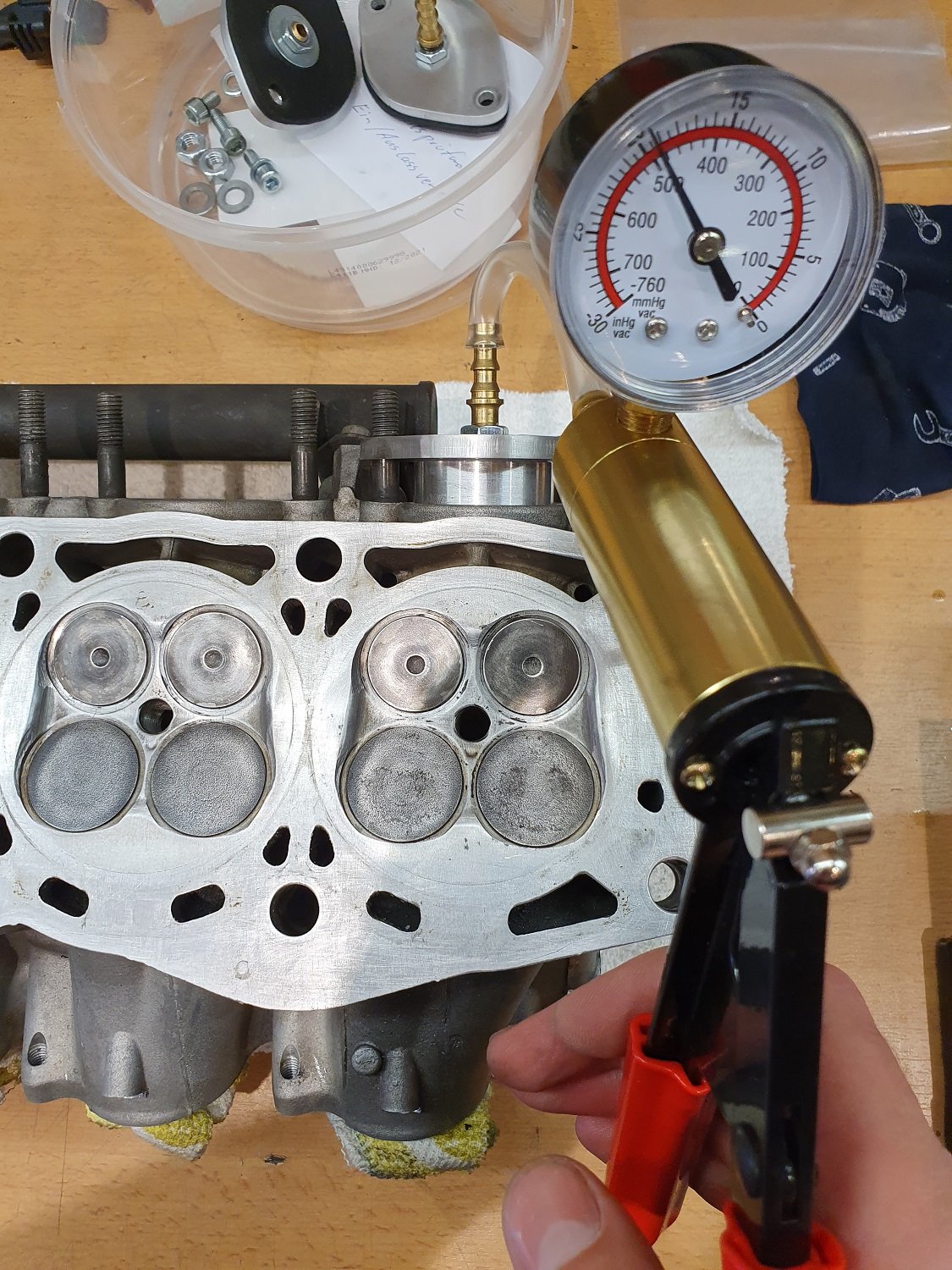

Die Dichtheit der Ventile habe ich mit Unterdruck geprüft.
Leider mussten diverse Auslassventile nachgeschliffen werden.
Dichtheitsprüfung der Ventile
selbst gebaute Adapter zur Dichtheitsprüfung mit Unterdruckpumpe

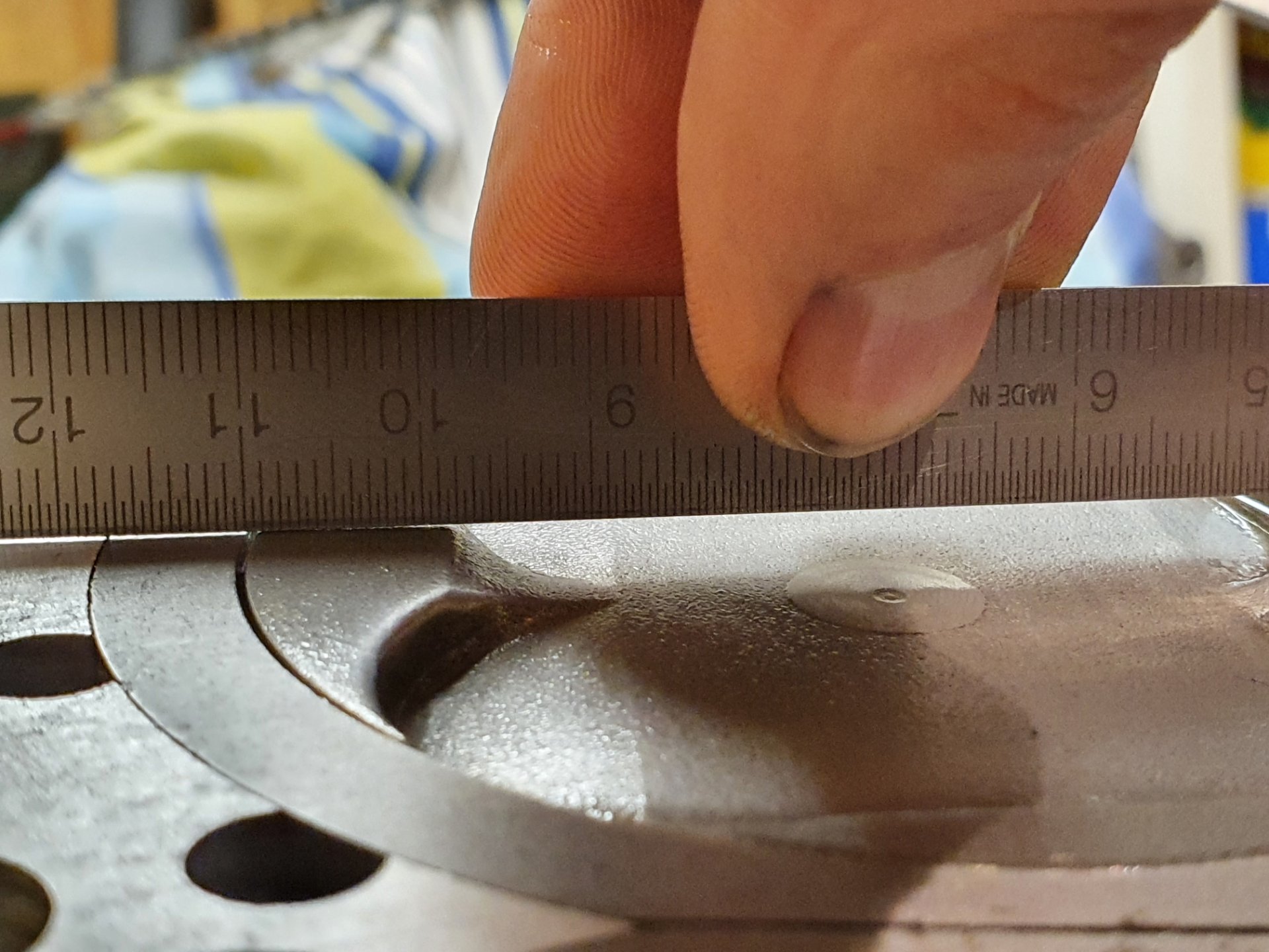

Nach dem Planen haben die Kolben minimal Überstand zum Zylinder.
Überstand Kolben nach dem Zylinderbankplanen
daher musste ich den Motor einmal mit den alten Dichtungen und Knetgummiwülsten auf den Kolben zusammenbauen, die Kurbelwelle 2 Umdrehungen drehen und den Motor dann wieder zerlegen...
Knetgummi wülste vor dem Zusammenbau mit der alten Kopfdichtung
Knetgummi nach dem zerlelegen des Motors
Da das Knetgummi (Leihgabe von meinem Junior) an keiner Stelle durchgedrückt war werde ich keine zweite Fußdichtung verbauen und hoffen das es so passt...

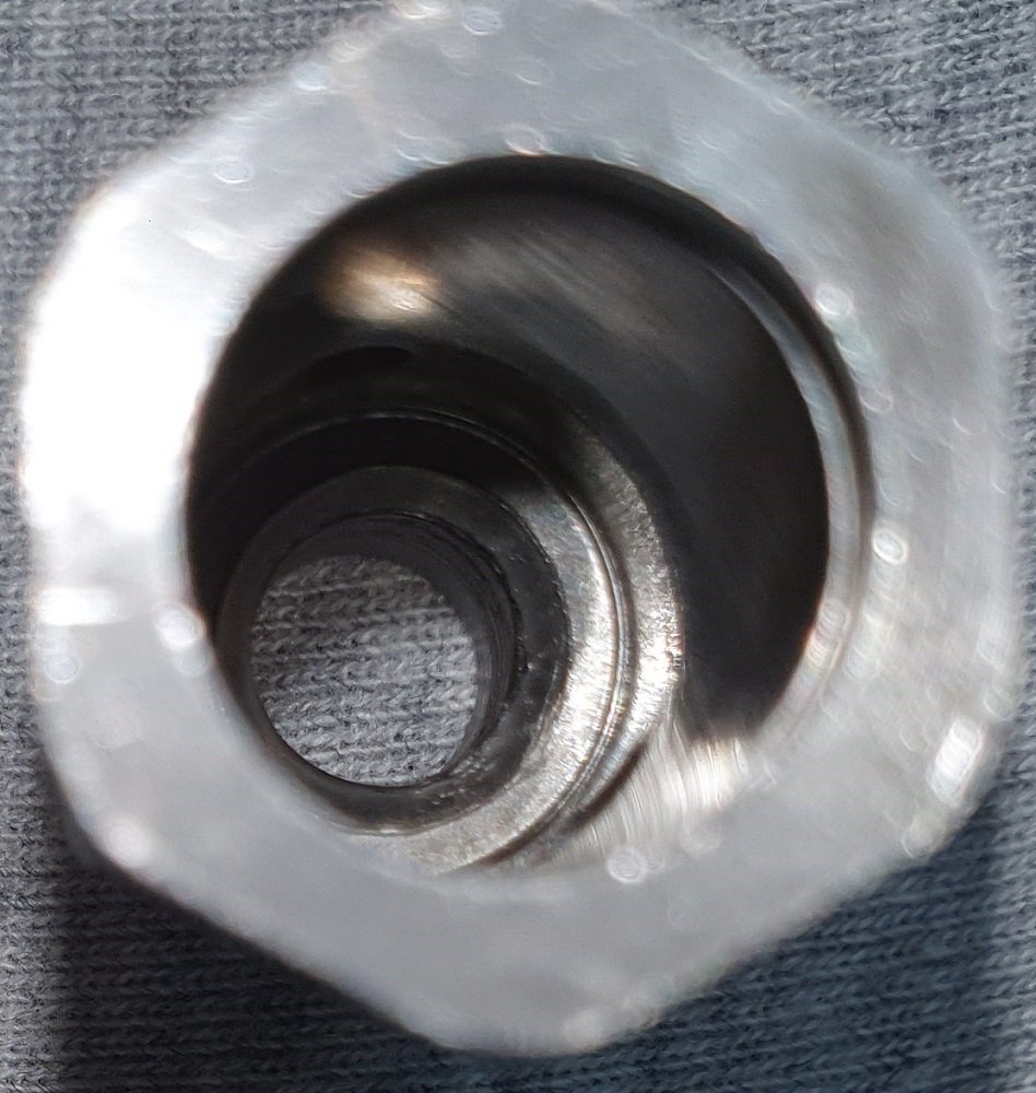

Der festgefressene VA Stopfen ist jetzt wieder draussen...
Verschlussstopfen in Originalkrümmer

Als Anmerkung noch: Hast Du die Quetschkante durch die Knete wirklich nur dadurch bestimmt, ob die irgendwo komplett weggedrückt wird? Normal kann man ja da Lötzinn nehmen und die Dicke nach der Quetschung so ganz gut messen. Es gibt im WHB keine Vorgabe, im Kithandbuch sind aber mindestens 0,7 mm angegeben.
Buelltreiber
Beiträge: 188
Beitrag von Buelltreiber »
Walnussbaer hat geschrieben:
16 Dez 2022 11:08
Alles sehr schön gemacht und dokumentiert! :thumpsup:
Danke für den guten Tip! An Lötzinn habe ich nicht gedacht...
Die dünnste Stelle war glaube ich eher 0,4mm!
Können dadurch Schäden entstehen?
Ich fahre nur Super plus, daher sollte die höhere Verdichtung diesbezüglich keine Probleme machen.
Walnussbaer
Beiträge: 875
Beitrag von Walnussbaer »
Schwer, pauschal zu sagen. Es kommen mit steigender Drehzahl ja auch steigende Fliehkräfte und entsprechend Dehnung der Komponenten hinzu. Wahrscheinlich auch eher nicht linear. Also ist es im Kit wichtiger, da ein Mindestmaß zu haben, weil das Drehzahllimit angehoben wird. Aber inwieweit sich die Komponenten Pleul - Kolben wirklich dehnen, dazu kann ich nichts sagen. Ist vielleicht auch ein Mythos :-)
Aber im Prinzip reduzierst Du die Quetschkante ja fast auf die Hälfte, wo dann Klopfen ggf. doch relevant werden kann? Aber ganz ehrlich, ich kenne mich da auch nicht wirklich aus. Mir ist das Thema einfach nur aufgefallen. Vielleicht weiß einer noch was dazu?
Beiträge: 3088
0,5 quetschkante sind anzusteben und nicht zu unterschreiten. ich frag aber nochmal nach............
Ein wichtiger Faktor wäre da die Temperatur.
Gemessen haste ja bei Zimmertemp.; beim Fahren dehnen sich dann etliche Komponenten noch aus.
Aus dem Grund werden z.B. auch bei Einsatz von Titanpleuel andere Parameter verwendet - die dehnen sich dann nicht so viel
aus als die aus dem (langweiligen) Stahl, wenn die auf Temperatur komen, was logischerweise auch Auswirkungen auf z.B. Verdichtung hat.
Ventilspiel misst man ja auch nicht ohne Grund kalt, bzw. ist das Spiel dann mit Berücksichtigung der späteren Erwärmung angegeben.
Beiträge: 3088
16 Dez 2022 23:44
gestern beim motorenbauer nachgefragt. 0,7mm sind schon knapp. nicht 0,5 wie von mir vorher geschrieben.

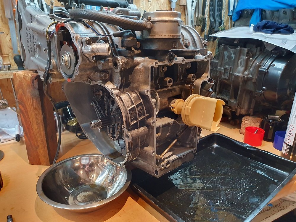

In der Ölwanne war ein wenig Metallabrieb
Motor ohne Ölwanne
Motor ohne Ölwanne

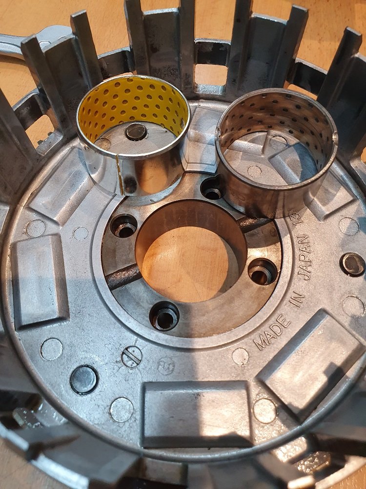

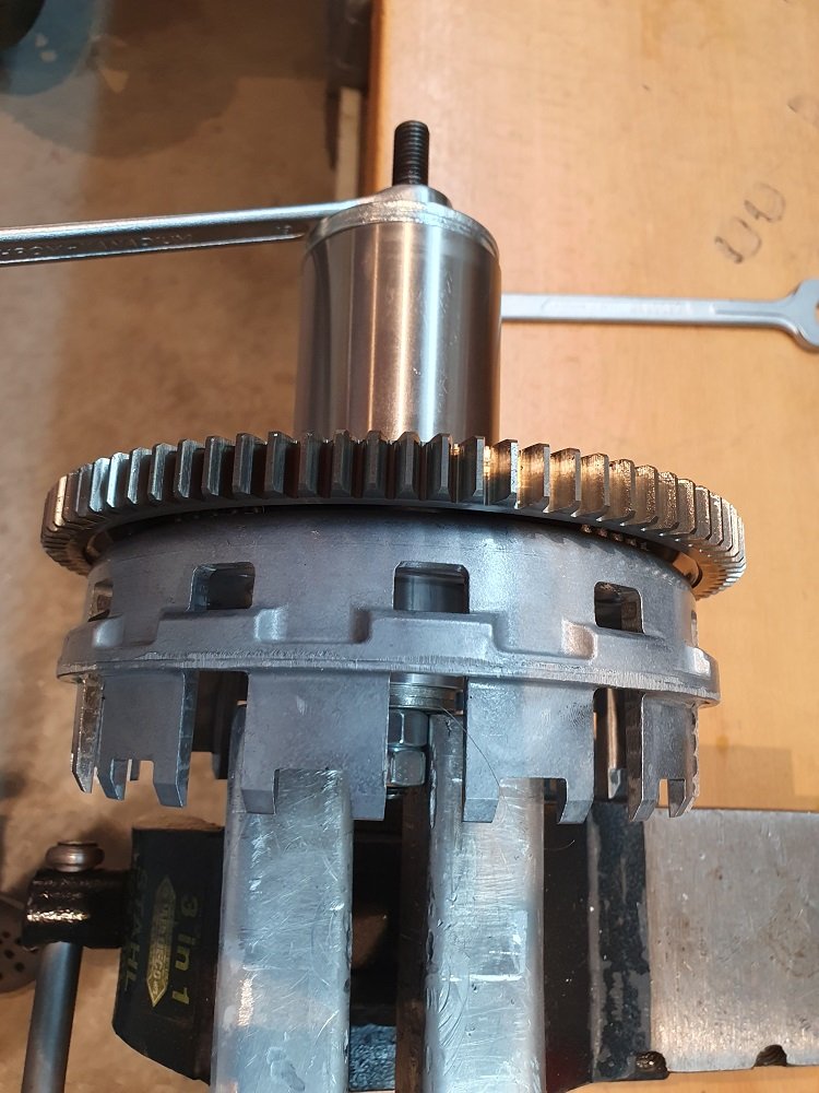

Der Kupplungskorb hatte recht viel Spiel und konnte leicht gekippt werden
Kupplungskorb Gleitlager auspressen
Das Lager in original Bauform konnte ich leider nicht finden. Es gab noch Schwerlast Lager aus Broze, da war ich mir aber wegen der Drehzahl (hauptsächlich beim zügigen Anfahren) nicht sicher.
Gleitlager alt/neu
Gleitlager alt/neu
