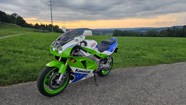

So liebe Gemeinde - endlich geht es bei mir vorwärts :mrgreen: :prost:
So langsam aber sicher wieder eine einsetzbare Hand und laufen geht auch ordentlich - wegen des Motocross Unfalles in Spanien.
Mit der ersten J (ganz in grün, bin auch schon ein paar Meter gefahren)
Diese stand etwa 10 Jahre still.
Alle Flüssigkeiten gewechselt, Kerzen, Vergaser komplett revidiert mit jeglicher erdenklichen Dichtung die es gibt, Benzinschläuche ersetzt, Benzinhahn revidiert, Tank entrostet und neu Beschichtet, Kettenkit und joa. Mal soweit das ich fahren konnte und Gewissheit habe das alles tut was es soll.
Das einzigste was nicht so dolle war, obem rum lief sie nicht so dolle. So zwischen 9 und 10.5t Umdrehungen flaut sie ab und danach zieht sie wieder.
Ich denke es liegt am fehlenden Schnorchel, welcher beim Motorrad nicht dabei war, sodass sie zu viel Luft oben rum hat (respektive generell). Denke das sollte dann behoben sein, ansonsten muss ich dann mit der Vergasereinstellung noch tüfteln.

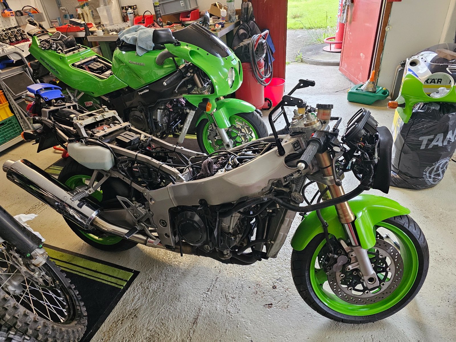

Nebenher habe ich mit der zweiten begonnen. Da erwartet mich etwa selbiges Spiel, nur dass die schöner/originaler beieinander ist.
Und parallel werde ich dann wohl mit meiner K solangsam anfangen. :rock:
Und ungewollt habe ich mir noch eine ZX-7R angelacht :roll:
Diese sollte aber fahrfertig sein. Aber da ich sie erst in gut 1.5 Wochen hole, weiss ich noch nicht genau was mich erwartet :hammer:

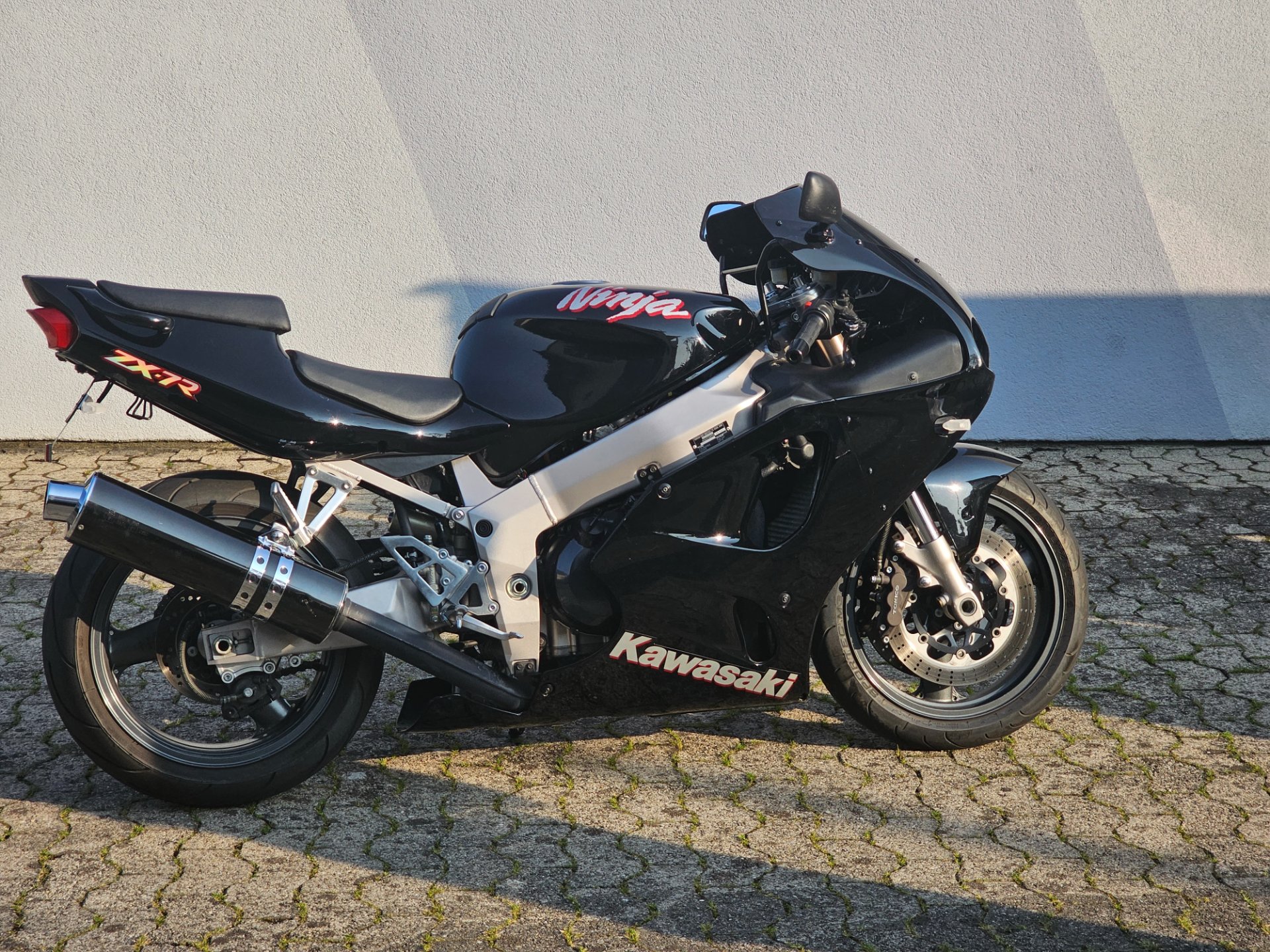

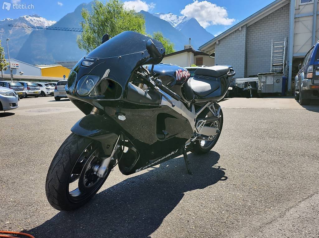

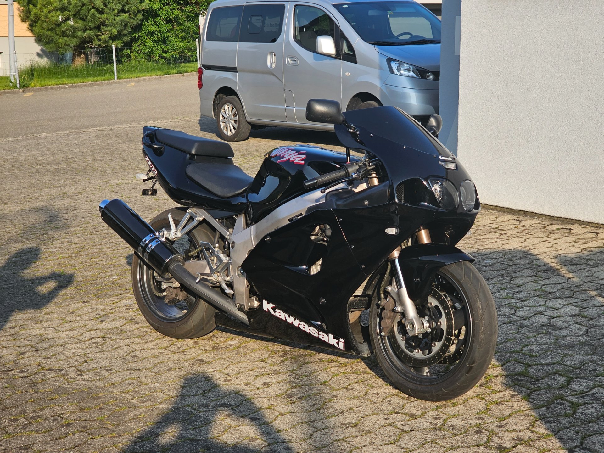

So, ich habe am Wochenende die ZX-7R geholt.
Was soll ich sagen... eine schöne Basis wo ich sicher freude haben werde. Zugleich aber auch bisschen enttäuscht.
Von einem ex Autogaragisten geholt welcher in Penssion ist.
Dieser hat das Motorrad in Zahlung genommen da sein Kunde dazumals nicht liquid war.
Sie meinten sie würden ihn noch vorführen (Tüv).
Ich habe da schon gesagt: "Falls was sein sollte können sie es auch sein lassen, ich mache es lieber selbst".
Luftfilter natürlich uralt, der ganze Vergaser nun voll mit dem Zeug da alles anfängt sich aufzulösen.
Als er den Vergaser notbedürftig gereinigt hat, bei der ersten in Betriebnahme, hat er den Rahmen verkratzt beim Tank runternehmen.
Natürlich darf der Rost im Tank auch nicht fehlen :kotz:
Naja, soweit mal bissel alles in die Wege geleitet um das Teil wieder fahrbar zu machen.
Mal schauen ob noch andere Überraschungen auftauchen :-D

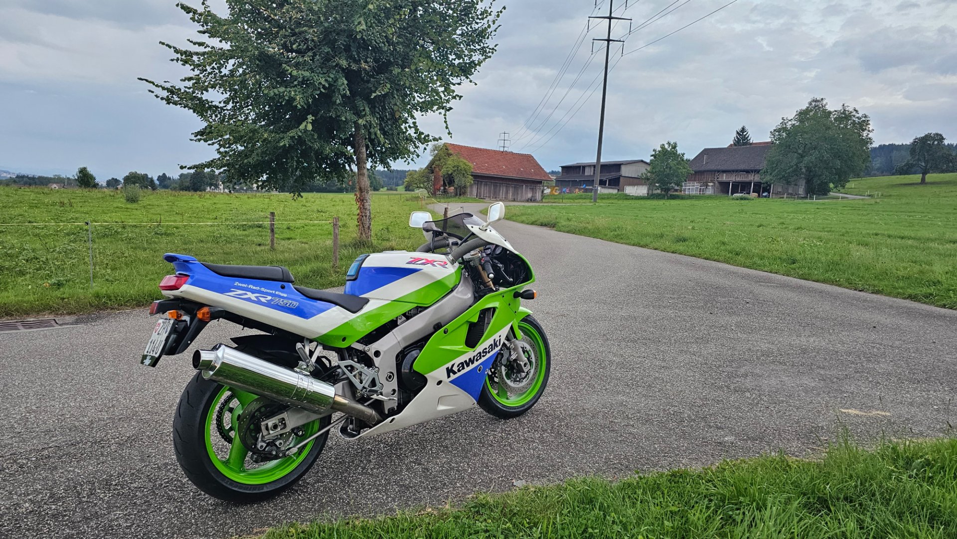

Sehr schöner Mope, ist die schon fertig repariert?

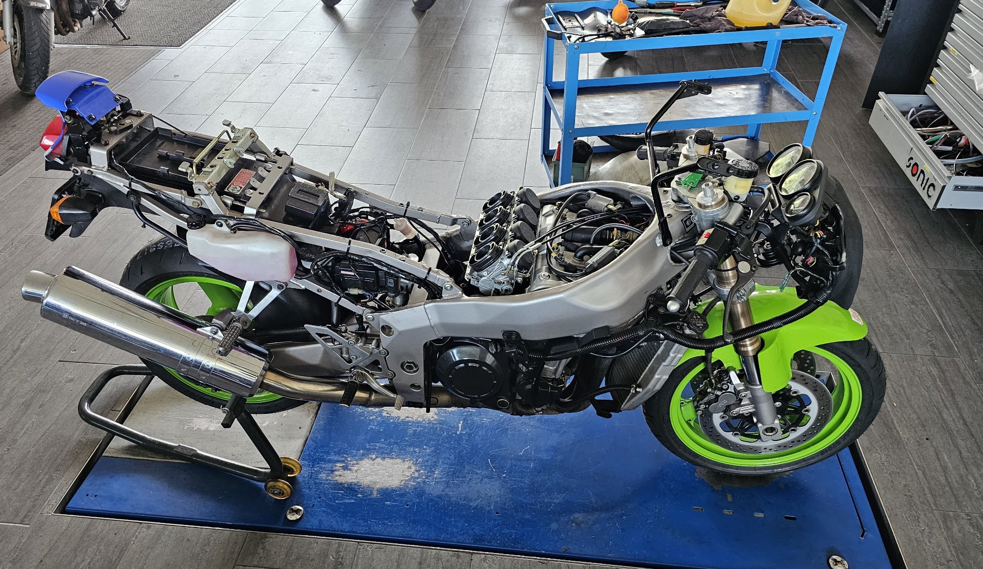

Soo, Das Wochenende wieder mal genutzt um wieder einen kleinen Schritt zu machen =)
Vergaser revidiert, Gabelservice erledigt, neue Reifen, Flüssigkeiten angefangen zu ersetzen...
Ziel ist im August fahrbereit zu sein =)
Es grüsst der Marc

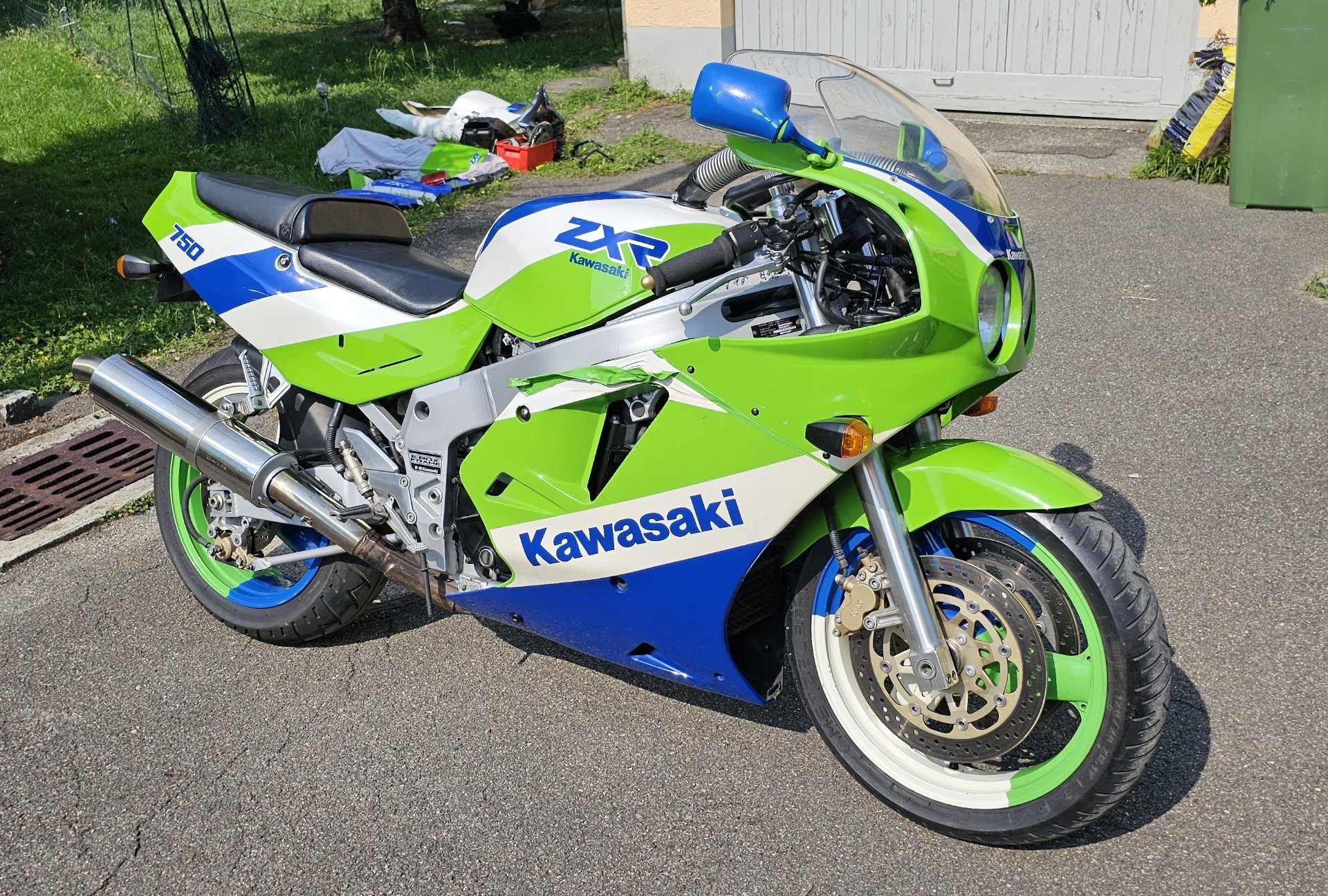

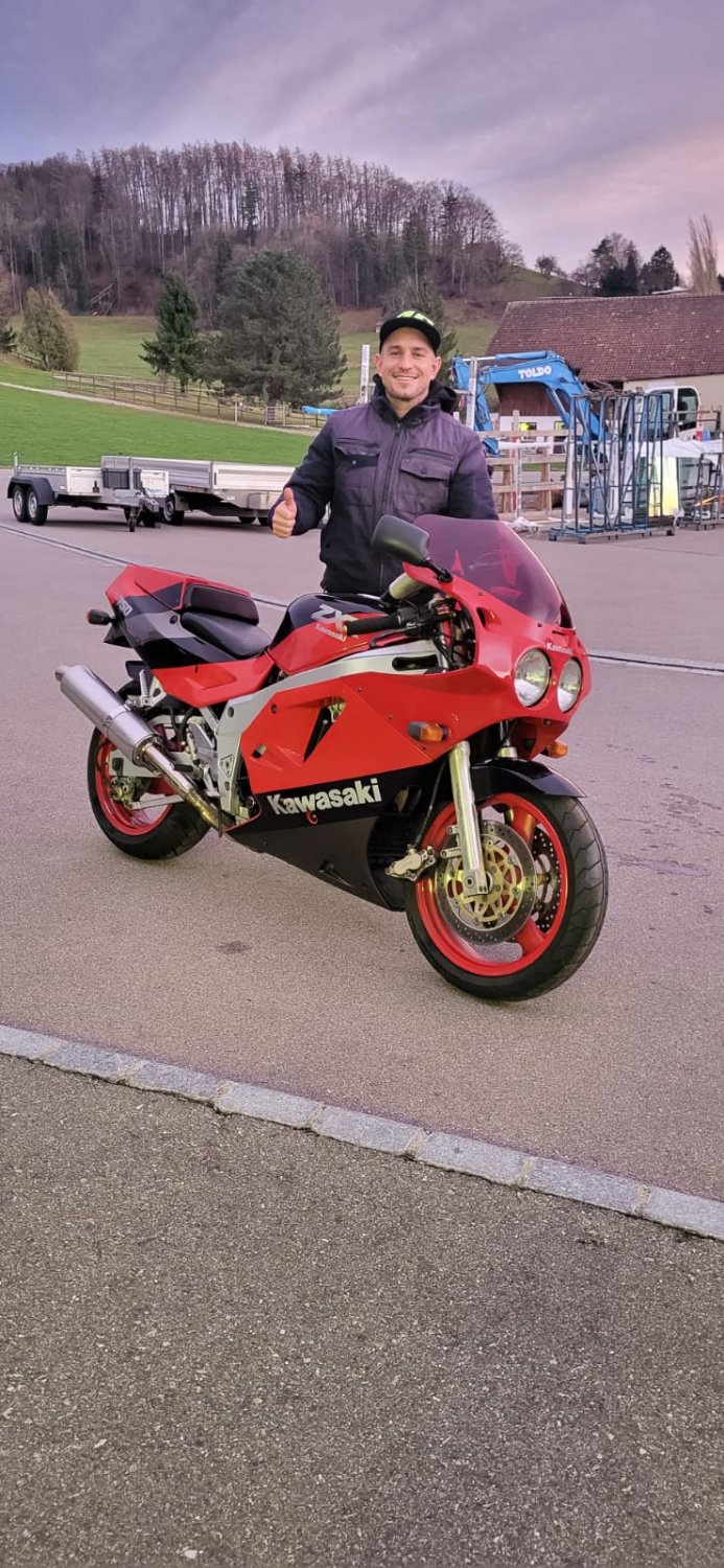

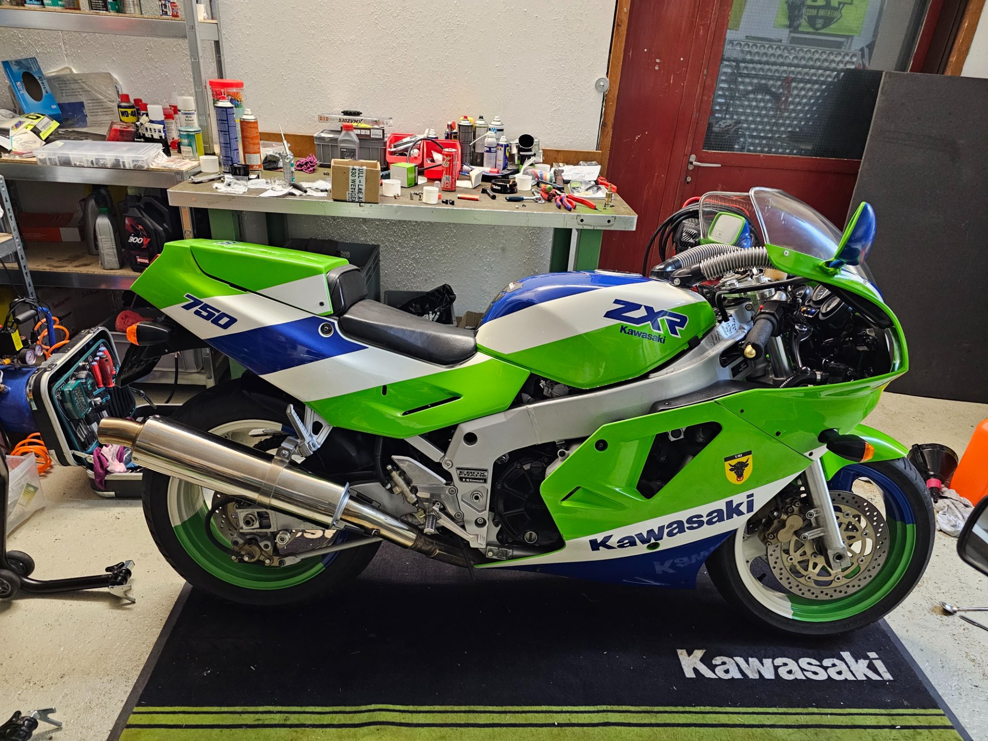

Nebst dem konnte ich übers Weekend noch was ergattern :mrgreen: Habe endlich eine H2 gefunden, nicht mal 21 000km und läuft.
Zu dem habe ich gerade noch eine J dazu mitbekommen, welche auf der Rennstrecke gelaufen ist. Er brauchte Platz und ich war ihm sympathisch, deshalb habe ich es fast geschenkt bekommen :oops:
Die J ist nicht wirklich ein Sahnestückchen, aber grundsätzlich könnte man sie als Basis nutzen - mit bissel liebe und Zeit. Wahrscheinlich werde ich ihr das gönnen, um Sie zu verkaufen und jemanden glücklich zu machen =)
Werde die H1 welche ich noch habe (leider von Vorbesitzern verbastelt) als Teilspender nehmen, um die H2 richtig Chick zu machen.
Freue mich schon wie ein kleiner Junge auf die erste Fahrt :mrgreen:

Ui, die H2 sieht aber auch schon jetzt echt noch schick aus :respekt:

ist die "Jott" ein wohl ein grauimport ? aber beide ZXR`n sind sehr gut erhalten. top :thumpsup:

Die J welche ich gerade mache ist ein CH, also Schweizer Fahrzeug und über CH gelaufen von beginn an.
Also für mich einheimisches.
Diese war sogar noch vom Erstbesitzer, welcher in unserem Laden vor, lass mich überlegen :-D
im April 1991 gekauft hat =)

interessant. ich dachte nur die US/kanada modelle hatten das SLS schon 1991. dass dies auch für die schweizer modelle gilt war mir neu. danke.

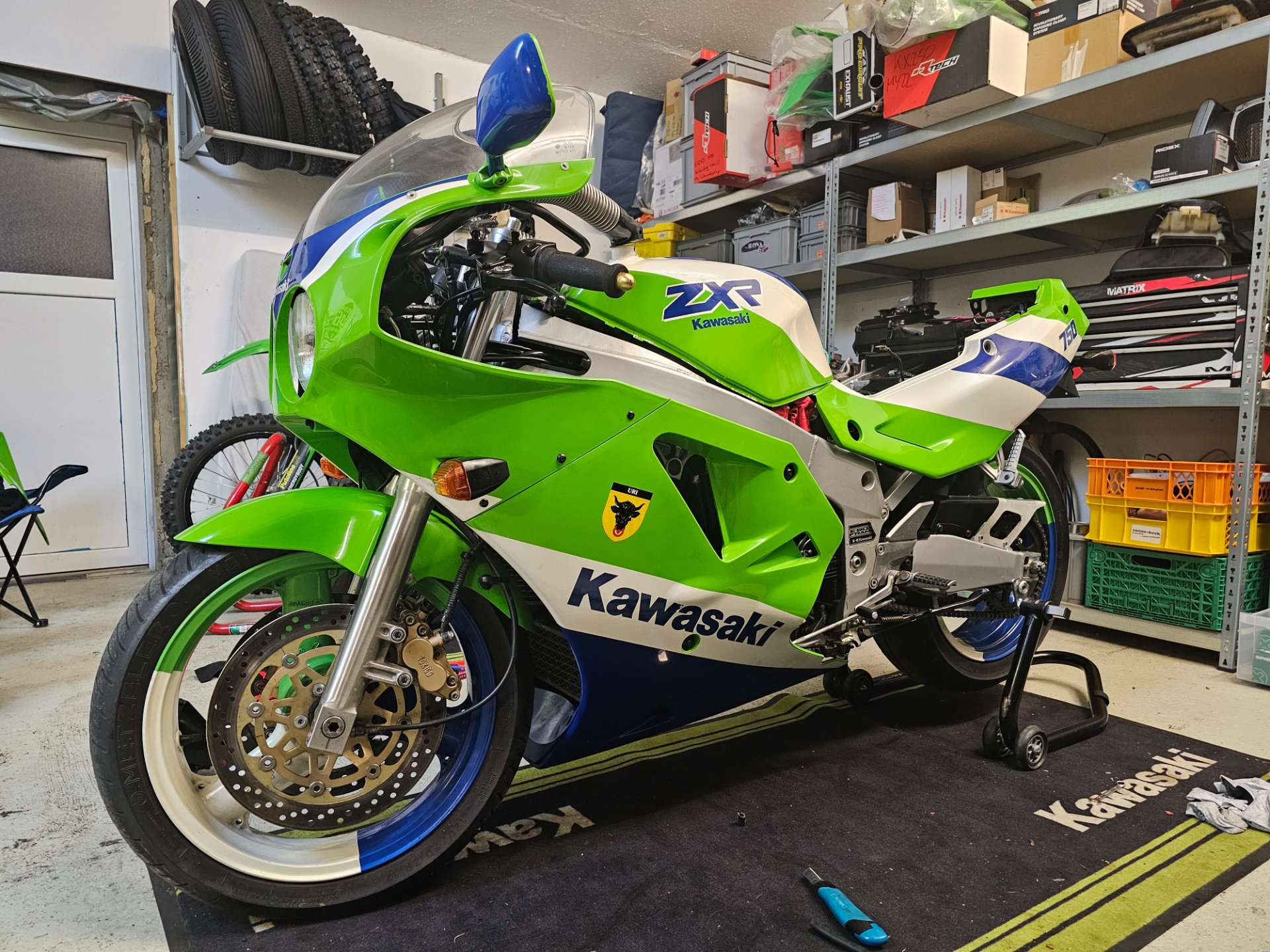

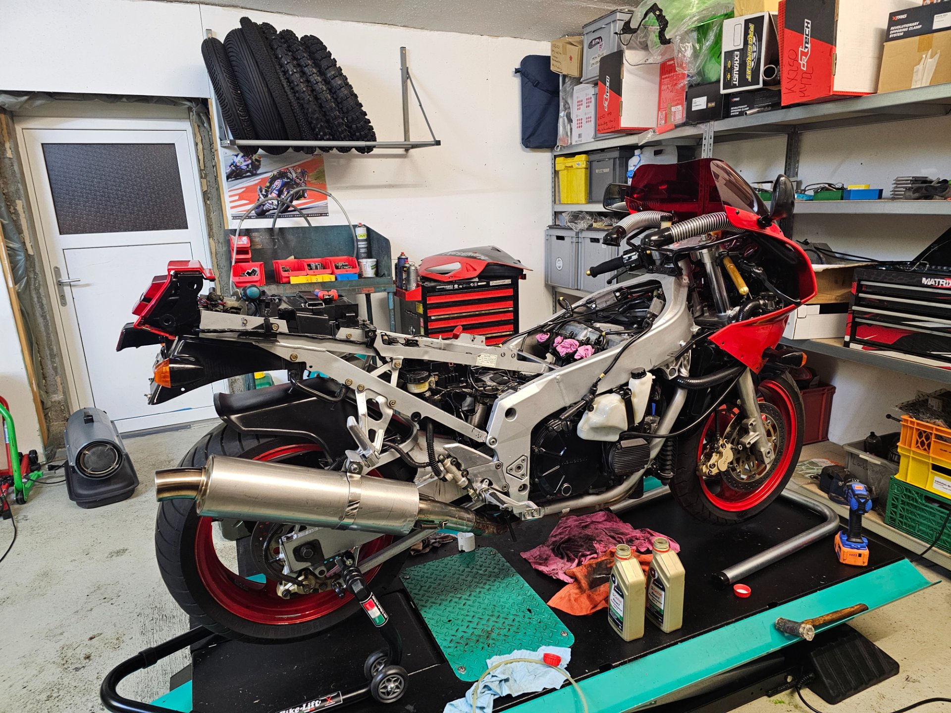

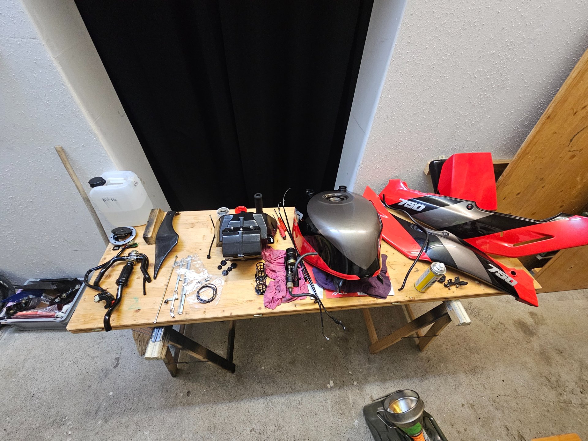

Kleiner Zwischenbericht zur H, aufgrund übermässiger Motivation und Ziel Probefahrt mit Garagennummer am Samstag 😁
Den Tank habe ich mit Zitronensäure behandelt, ziemlich gut geworden, nicht perfekt aber nahezu. Werde ich im Winter genauer anschauen.
Jetzt ist er erst mal am austrocknen.
Luftfilter sowie alle Flüssigkeiten getauscht ausser Kühlwasser. Mache ich aber auch noch.
Diverse Schrauben durch originale getauscht was nicht war.

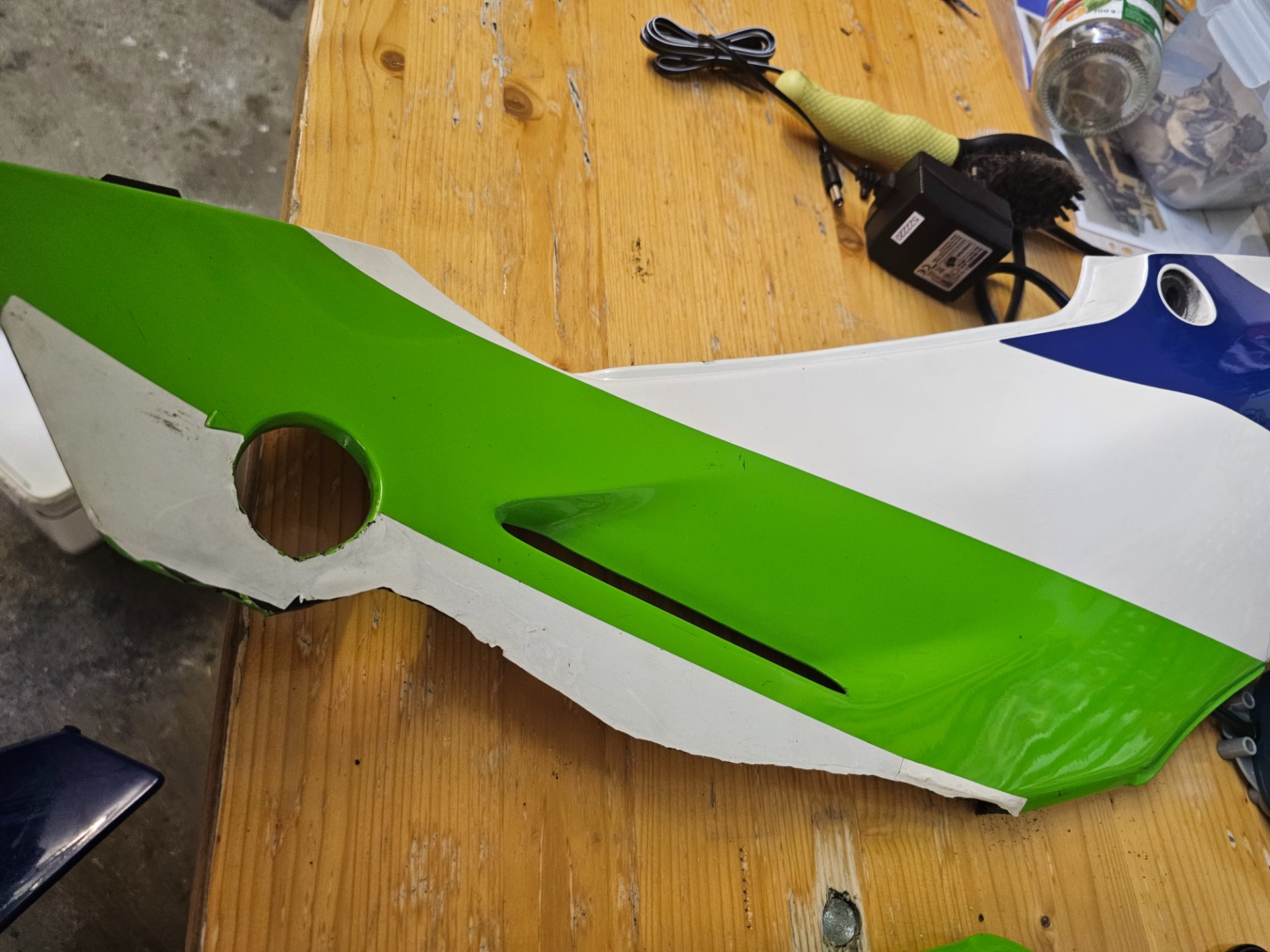

Die Verschalung von der H1 mal ausgegraben für kurze Anprobe.
Eigentlich schade, da die Aufkleber alle noch mega schön sind, nur die Plastikteile sind zum Teil echt grässlich beieinander, für dass das Motorrad in der Basis schön ist.
Das liest sich immer nach wenig Arbeit, aber ihr wisst ja wie das so ist mit den lange nicht bewegten Motorräder.
Man denkt man macht schnell und dann... :roll:

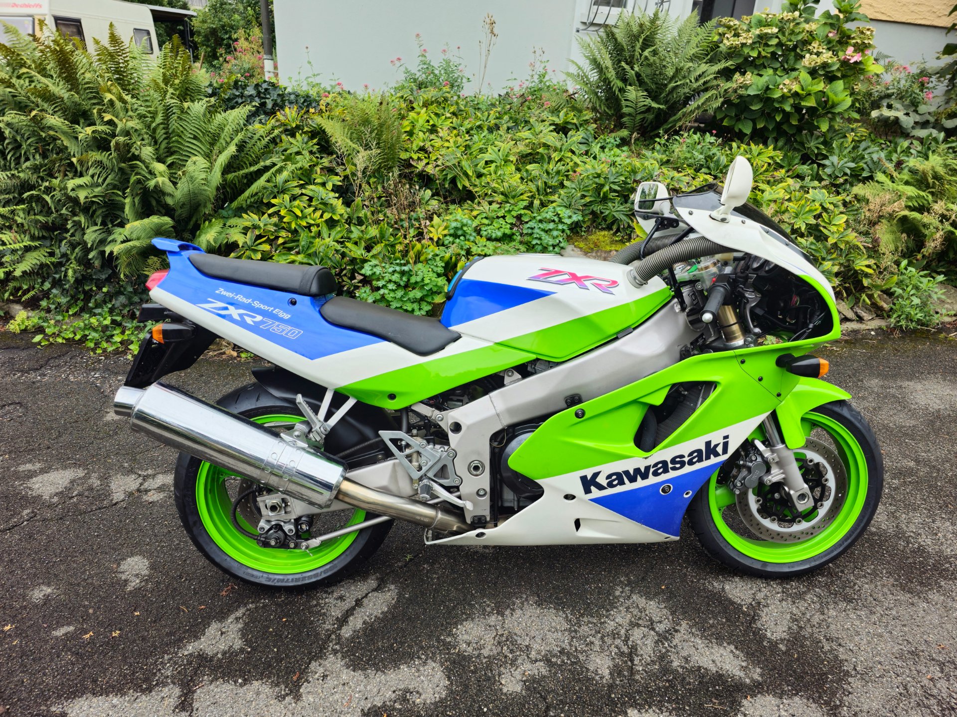

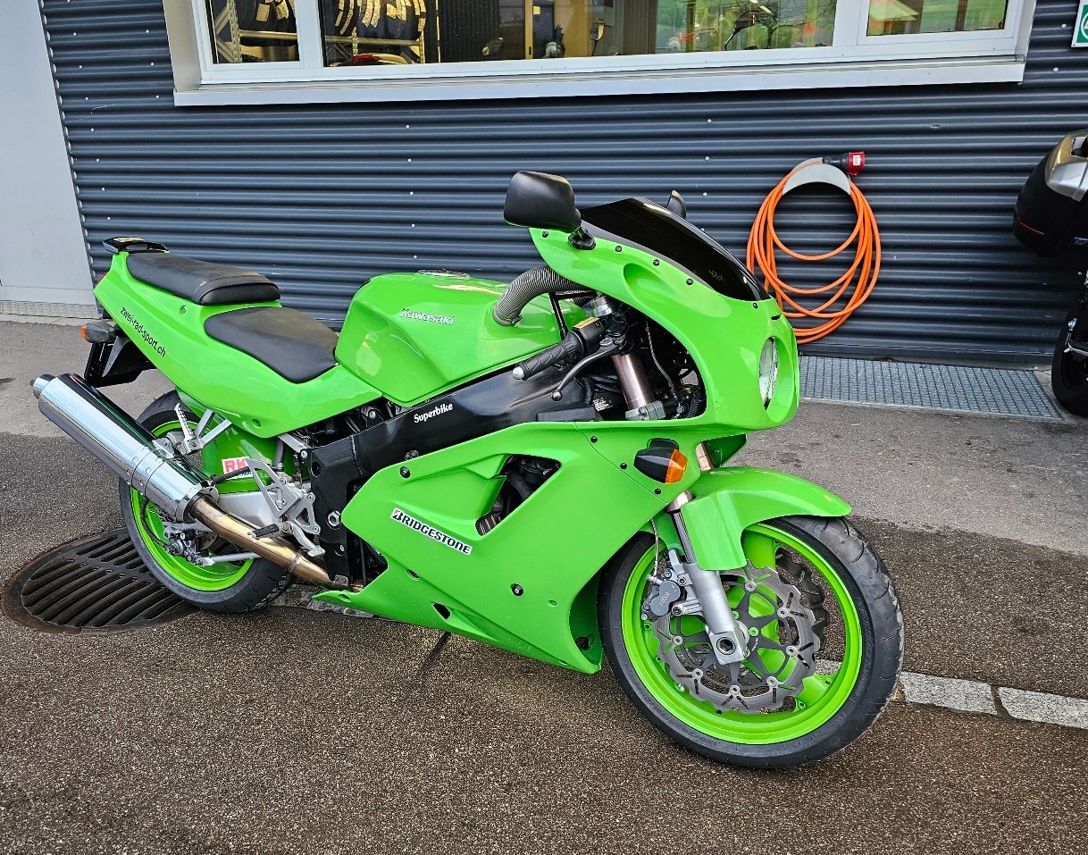

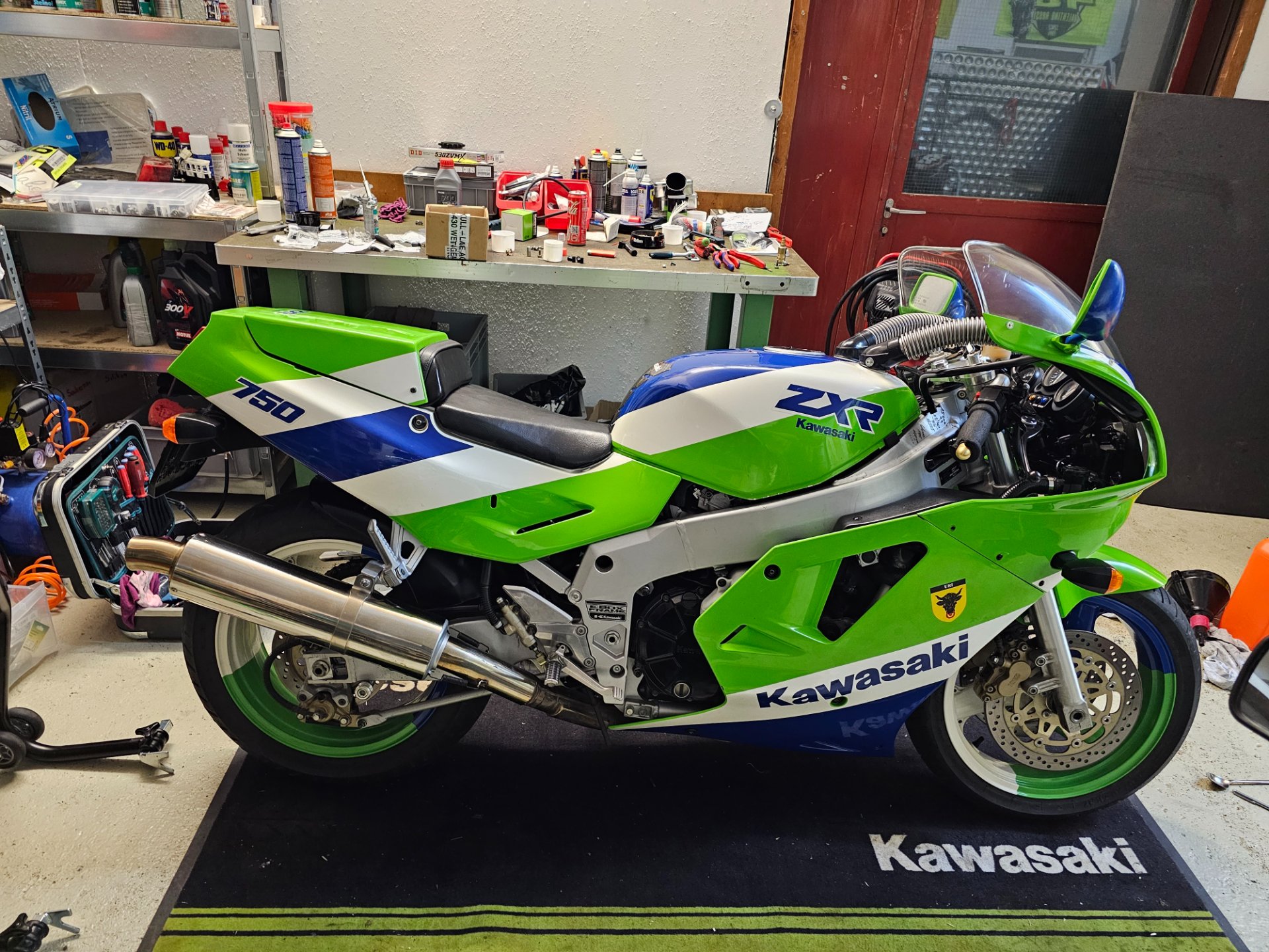

Ich konnt es nicht lassen. Heute zusammengedängelt.
Die ersten 20km mussten heute schon sein :-D

top. sehr schön. schaut aus wie neu. :thumpsup:......das mit dem getönten visier müssen wir noch üben :lol:

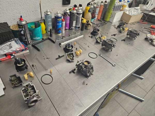

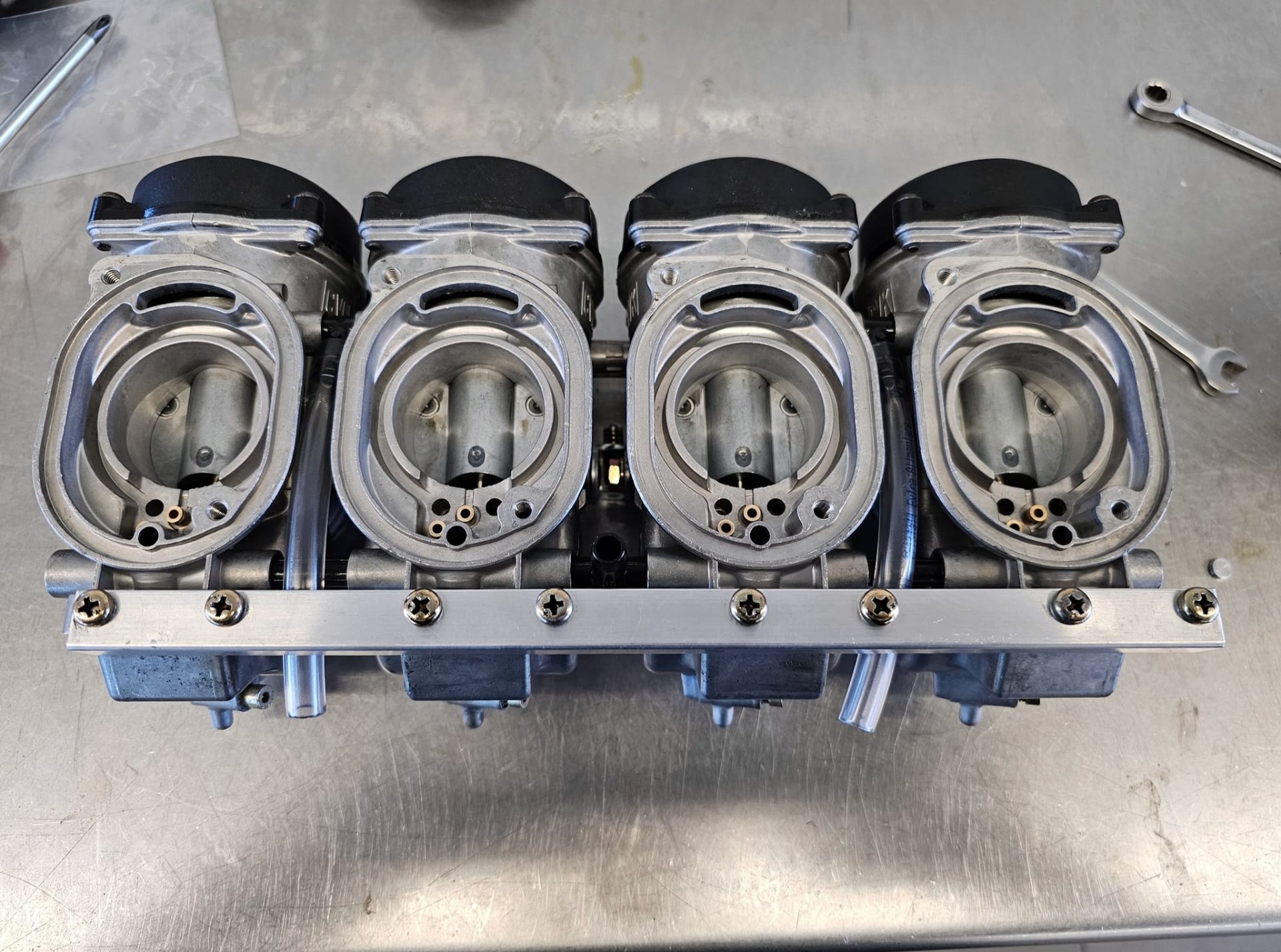

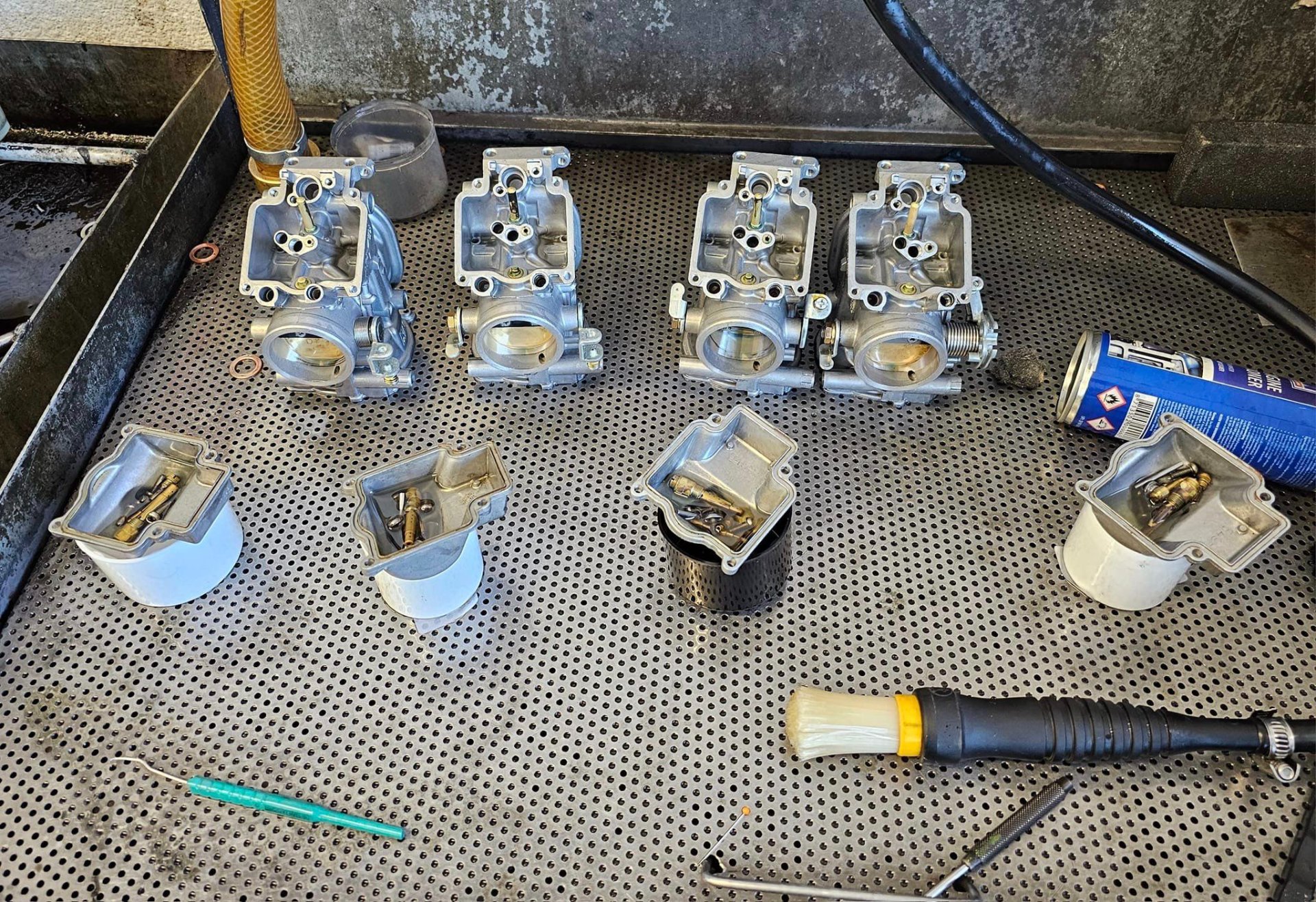

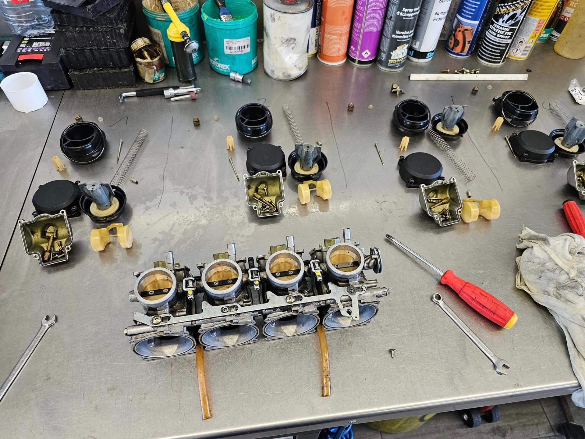

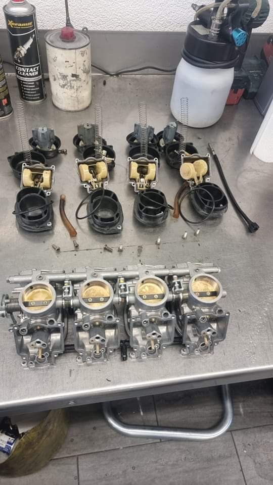

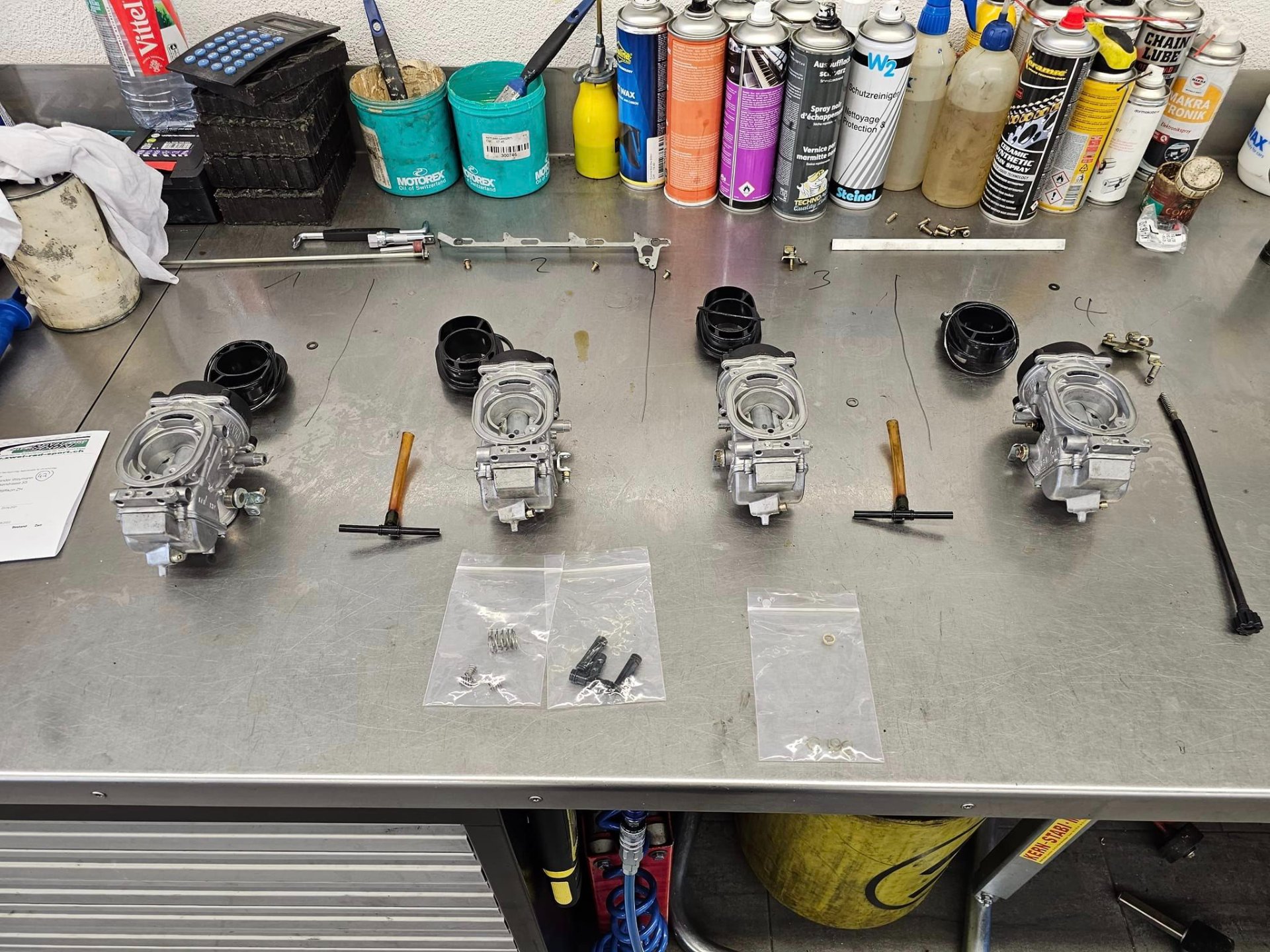

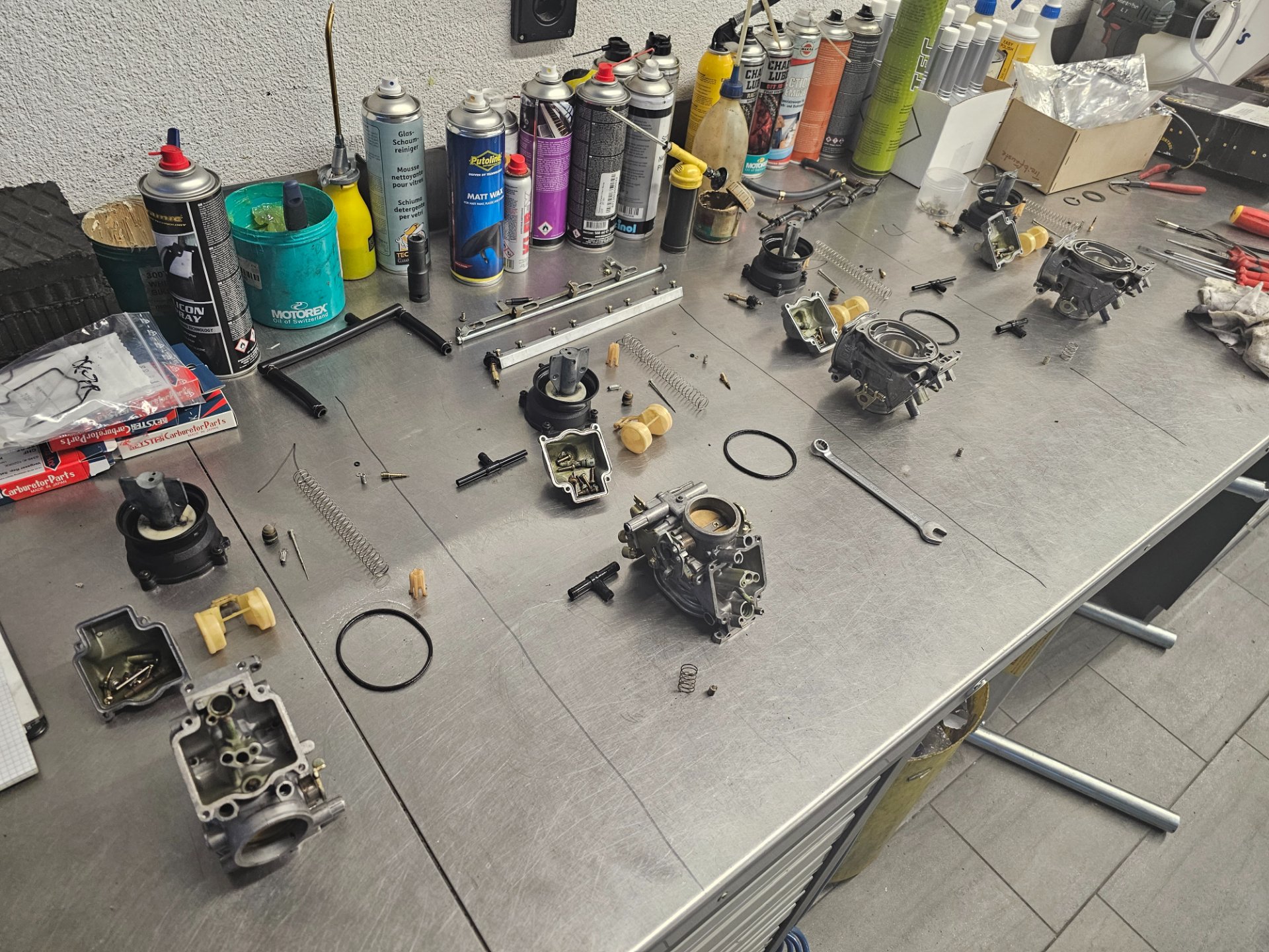

Das nächste Vergaser-Abenteuer startet :-D
Habe den ZX-7R Vergaser mal vorbereitet zum Reinigen.
Sieht schon echt ned schön aus..

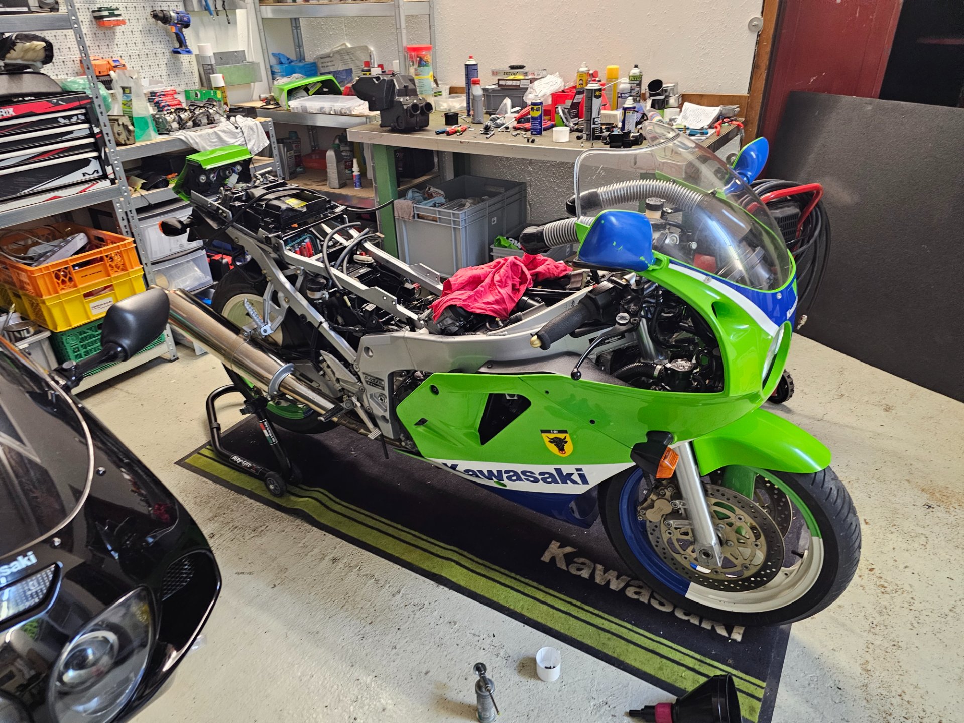

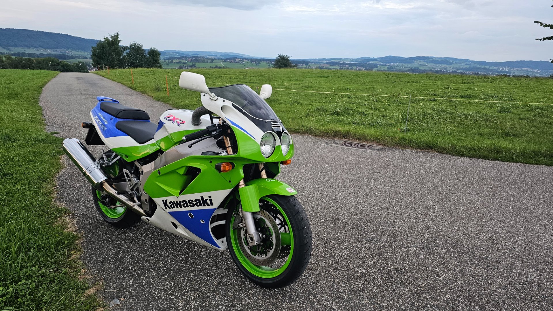

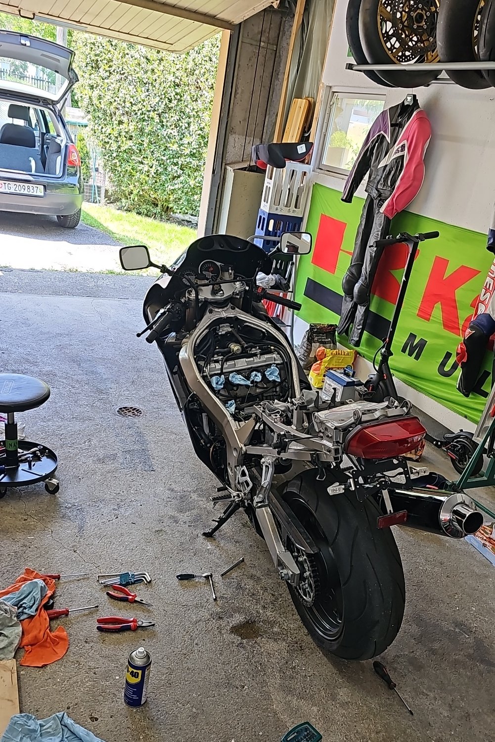

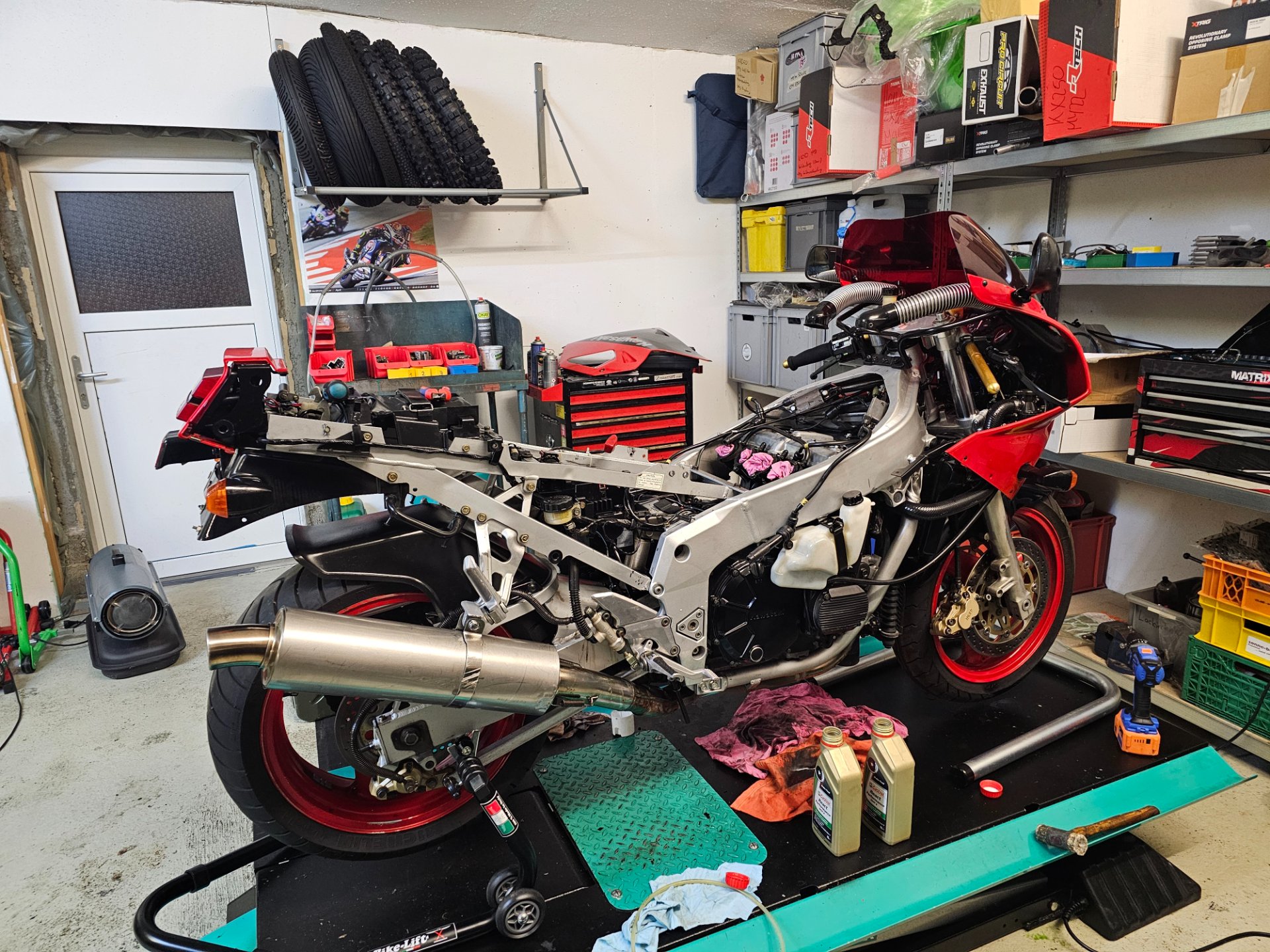

Sosela, es geht langsam in die finale Phase mit dem ZXR und ZX-7R. :willfight:
Sprich, der ZX-7R ist soweit bereit bereit, lasse den Tank noch trocknen (neu beschichtet) bis Sonntag.
Die ZXR muss ich noch fertig zusammen schrauben, Tank noch trocknen lassen.
Sollten beide am Sonntag soweit sein für eine Probefahrt - hoffe das Wetter macht dann mit für ne kleine Runde.

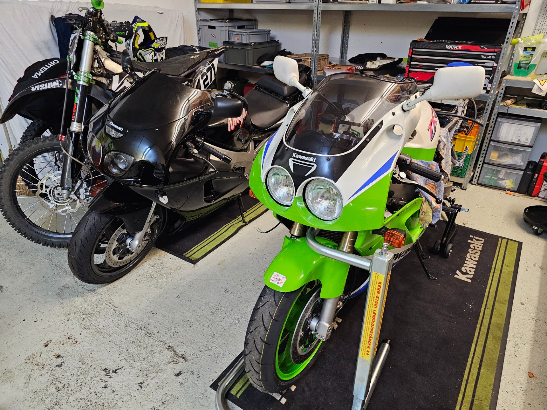

Beiträge: 3577
Re: Marc's Zwischenstand
Geht gut voran bei dir - schöner Fuhrpark, muß man schon sagen :thumpsup:
Der vordere Montageständer bei der ZXR is auch nicht schlecht, kommt man um einiges besser ran an die Geschichten da vorne
Beiträge: 144
Schon eine Freude den Morgenkaffe zu trinken und das Bike anzuschauen :mrgreen:
Zum fahren leider noch nicht wirklich gekommen, nur um den "Hof".
Die ZXR läuft gut.

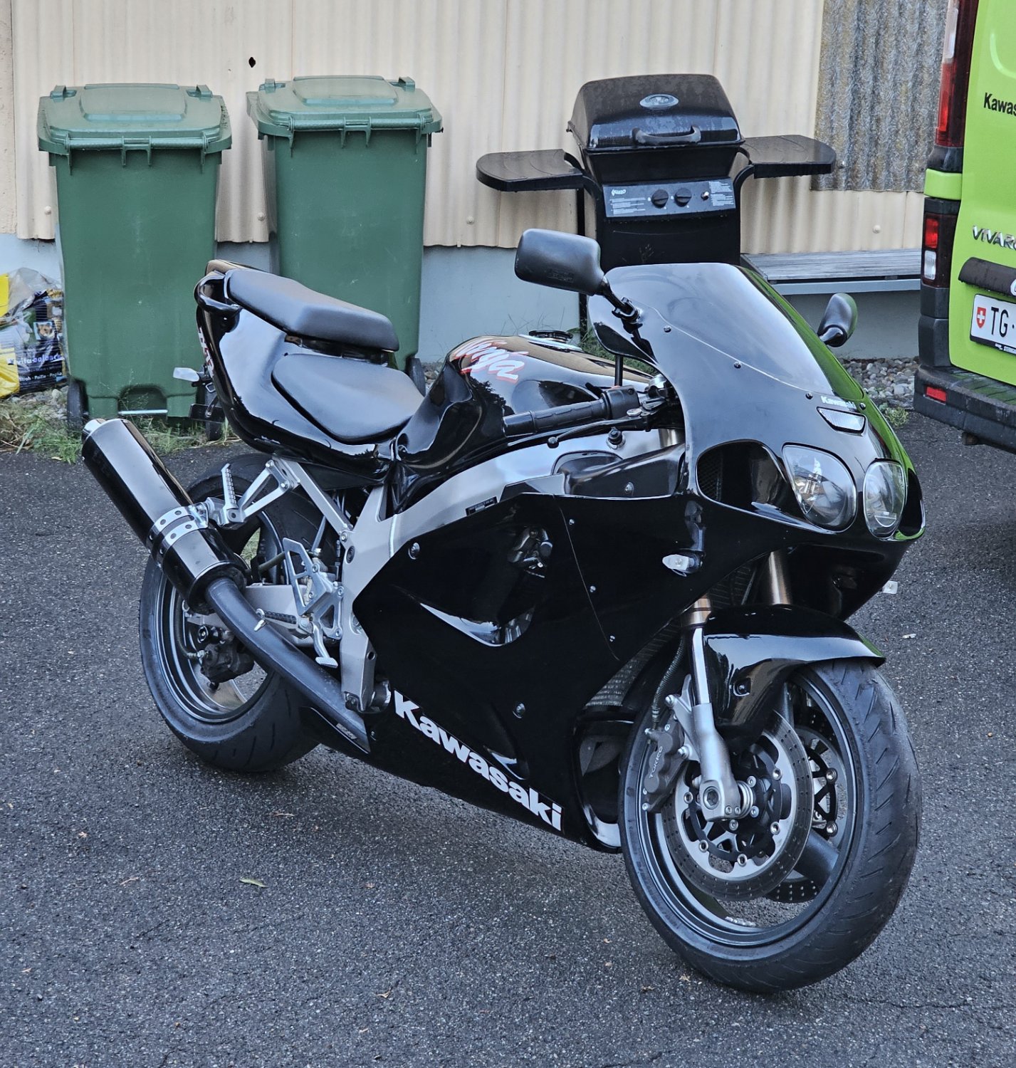

Die ZX-7R muss ich mal richtig warmfahren können, fühlt sich aber auf die schnelle bisschen an als bekommt sie zu wenig Sprit.
Veidi hat geschrieben:
26 Aug 2023 12:26
Den Ständer hätte ich mir schon viel länger zu tun sollen :hammer:
Beiträge: 144
Heute ist was schönes eingetroffen 😁👍

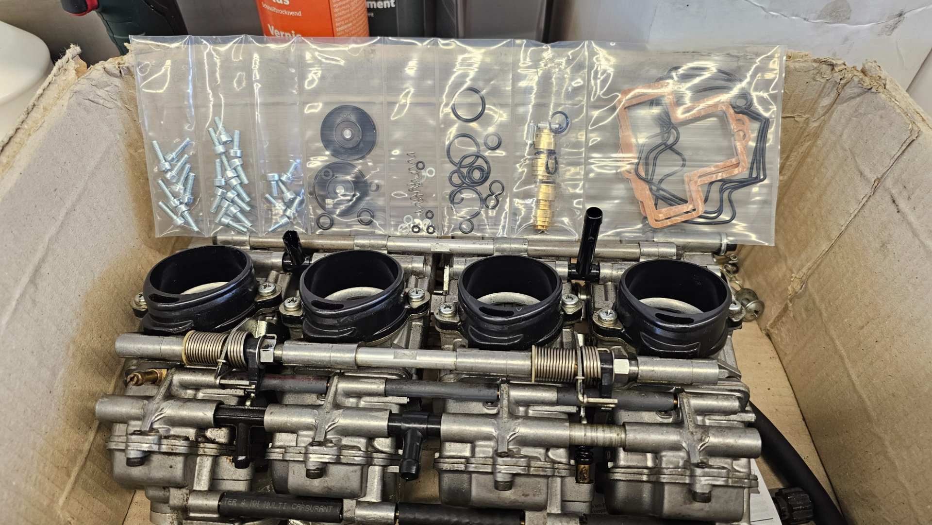

Vergaser Rep Kit für den Flati.
Die ZXR750 H2 ist mittlerweile als Veteran vorgeführt (TÜV) 👍
Die ZX-7R läuft jetzt auch richtig, am Sonntag die erste Fahrt geplant.
Es lag am Zubehör Luftfilter, hab den damit nicht zum Laufen gebracht.
Es Grüsst der Marc
schön. von welcher bezugsquelle ?
Beiträge: 144
22 Sep 2023 15:56
marcbikerr hat geschrieben:
22 Sep 2023 13:46
Ich hab es vom mx Frank bestellt, hat wunderbar geklappt. Gleich alles schön beisammen ohne alles einzel raussuchen.

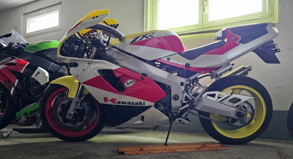

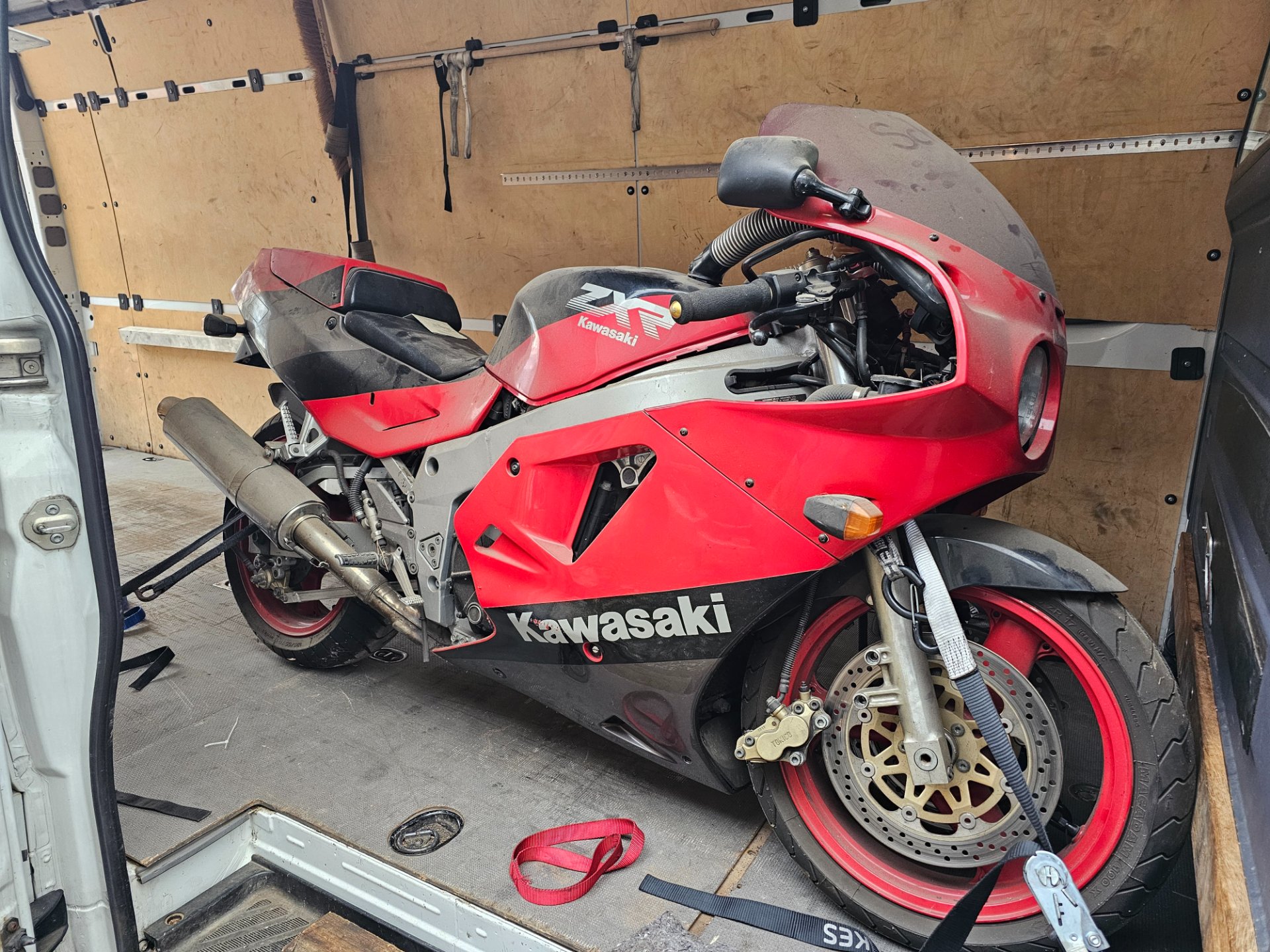

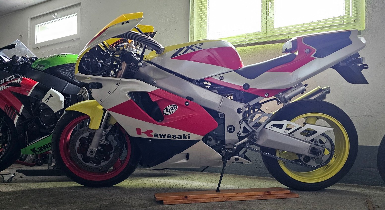

Bei mir ist, wie soll es auch anders sein, an einem Garagenapero eine verstaubte ZXR ins Auge gefallen wo ich nicht wiederstehen konnte.
Bereitstellung ist schon voll im Gange :-D
