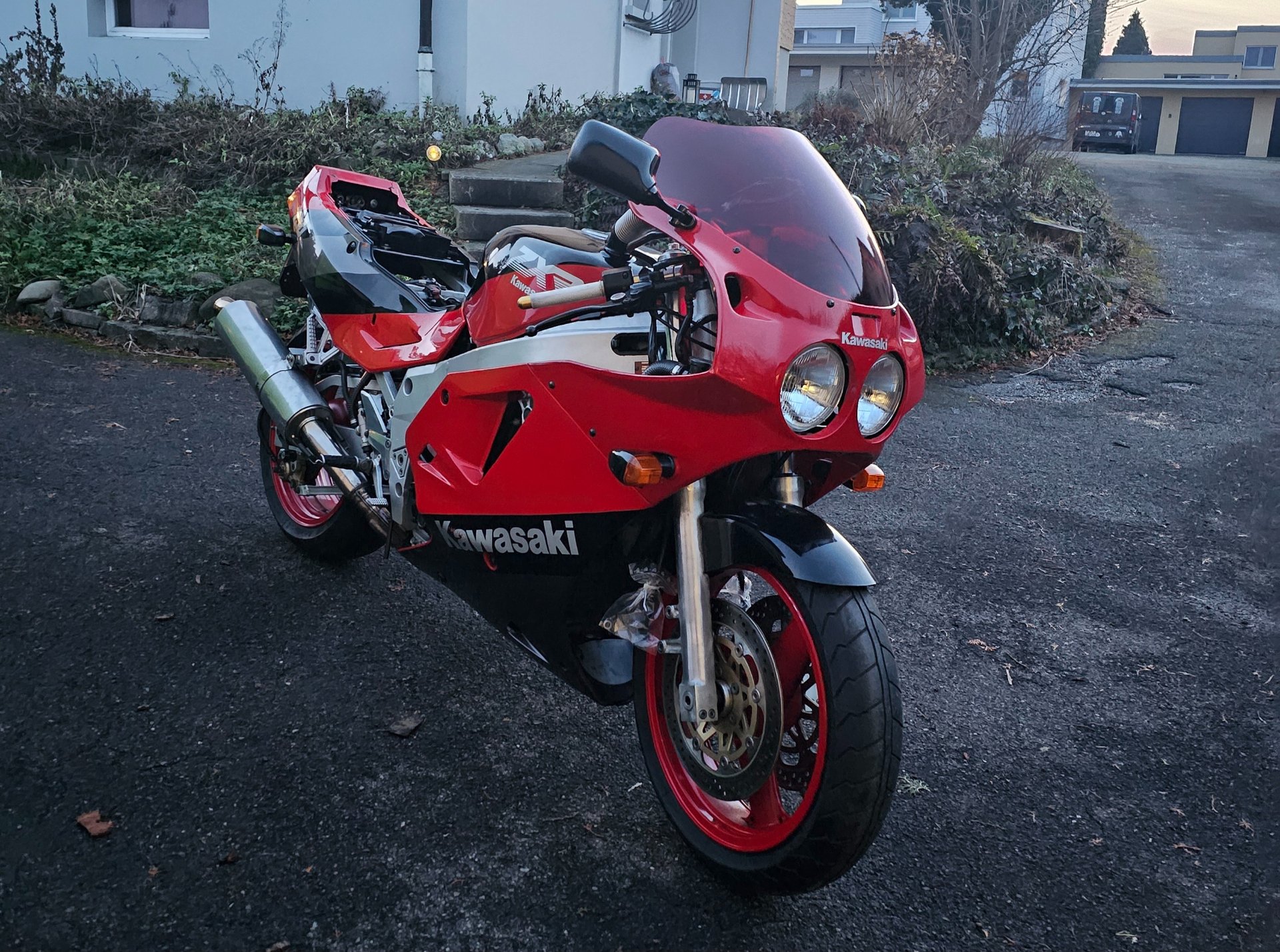

Die kleine rote läuft soweit und das gröbste ist gemacht.
Alle Flüssigkeiten, Vergaser komplett revidiert, Luftfilter, Keilriemen, Tank entrosten, Lichtmaschinenkabel-Japanstecker musste ich noch erneuern, ist mal ein Kabel ins Plastik verschweisst worden.
Nur noch Gabelservice und Bremssattel revidieren sowie neue Reifen und bissel Detail Putzarbeit.
Sogar eine kleine Fahrt ohne Bremssattel ums Haus gemacht, lieft sehr gut und fühlte sich "frisch" und nicht so durchgerockt an.
Leider war dann die VDD nicht mehr Dicht.
Also jetzt wieder alles runtergerissen zum Wechseln sobald Kerzenloch, Schraubendichtungen da sind.
Wird ein schönes Bike fürs Geld.
Motor hat erst 17'000km habe ich im nachhinein erfahren, der Töff die gut 32'000km.
Freue mich schon auf die erste richtige Ausfahrt =)

Die ersten Meter mit der ZXR bin ich nun gefahren um das Revier - tut was es soll. :ziel:
Bin schon gespannt auf die erste richtige Ausfahrt im Frühjahr.
Die groben Arbeiten wären somit eigentlich durch.
Den Auspuff bringe ich noch zum Schweisser, dieser hat beim Krümmer einen Riss, wie es viele haben.
Dann bekommt die Gute gleich noch neue Dichtungen spendiert.
Die Seitenverkleidung links ist arg nimmer schön, aber die Grundform nicht schlecht bis auf 2, 3 kleine Macken.
Werde ich wohl schleifen, reparieren und zum Lackierer bringen.
PS:
Auf der Kopfverkleidung habe ich die Kleber von FOOQS angebracht.
Mit der Qualität bin ich zufrieden, allerdings die passform/Farbe sind nicht perfekt.
Das schwarz ist eher matt als glänzend.
Die blauen Zierstreifen haben nicht die richtige Form/Grösse.
Daher sind die eigentlich falsch.
Ich finde es sieht unter dem Strich trotzdem schön aus - also bin ich zufrieden.
